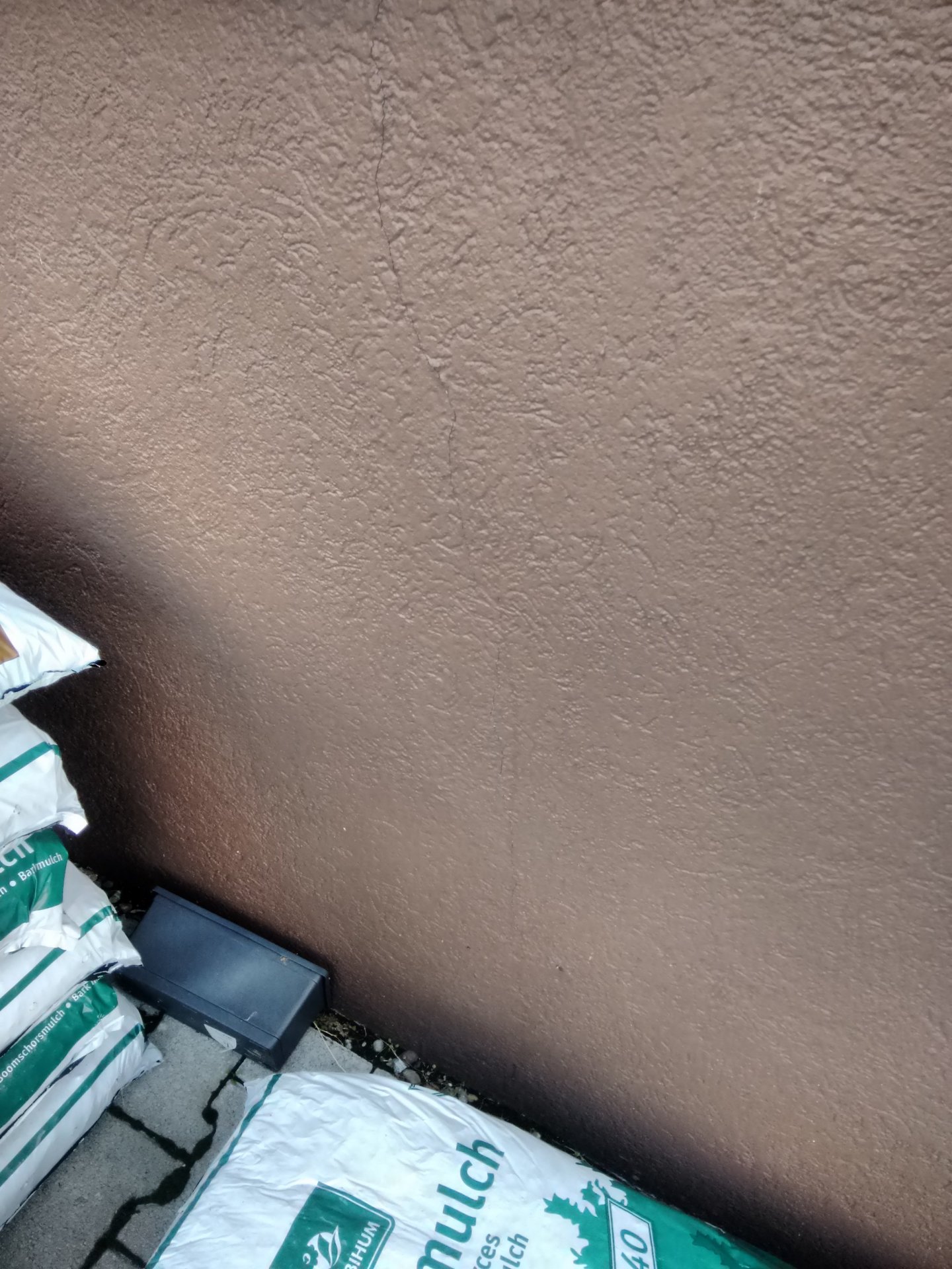

    Hallo Experten,
    an unserem Haus (Baujahr 1964) ist kürzlich ein Riss in der Kellerwand entstanden durch den auch schon Wasser eingedrungen ist. An dieser Seite führt unsere Einfahrt runter in den Garten.
    Das macht mir doch schon bissel Sorgen...
    Meine Fragen:
    • Welche Gründe könnte das haben? Wir hatten bei der Renovierungsphase (vor 2 Jahren) zeitweise Container für Schutt usw. in der Einfahrt stehen. Können diese dafür verantwortlich sein? Oder evtl. unser neuerdings da parkendes Auto (früher stand es oben an der Straße)?
    • Kann das Auswirkungen auf die Statik haben (Einsturzgefahr usw)? Glaube ich zwar selber nicht, aber eine kompetentere Meinung würde mich schon beruhigen....
    • Wie kann man das reparieren? Meine Idee wäre das mit entsprechendem Material von außen zu zuspachteln.... Was nimmt man am besten und wie geht man da vor bzw. wäre das eher was für einen Profi?
    Vielen Dank im Voraus für Eure Hilfe!
    Grüße
    Karsten

    Keine Angst, das Haus fällt dir deswegen nicht auf den Kopf. Das sind ganz normale Setzrisse diese sind bei diesem Baujahr nicht ungewöhnlich.
    Erstmal was Rissacryl reinspritzen und über Winter abwarten ob sich das beruhigt hat.

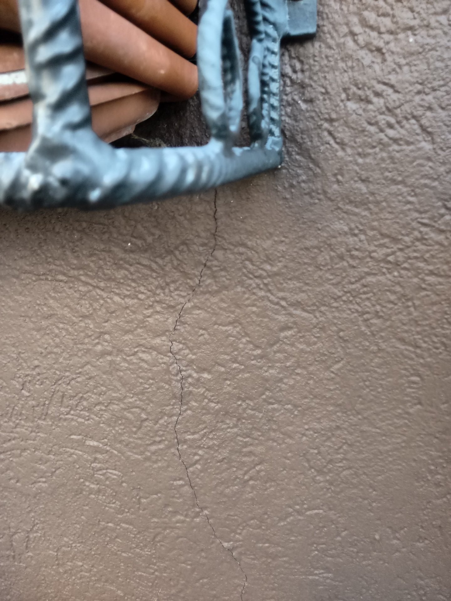

    Ich habe mir jetzt "Pufas Fassaden-Strukturacryl FR3" besorgt.
    Jetzt sind die Risse doch deutlich schmaler als die Spitze der Kartusche. Leider finde ich kaum Infos zur Verarbeitung... Ich hätte es jetzt so gemacht: auf den Riss drauf spritzen und dann mit einem nassen Pinsel glatt ziehen. Irgendwo stand auch was von wegen den Riss erweitern, allerdings wäre mir bissel unwohl dabei, diese auch noch zu vergrößern...Sorry für die Laienfragen ;-)

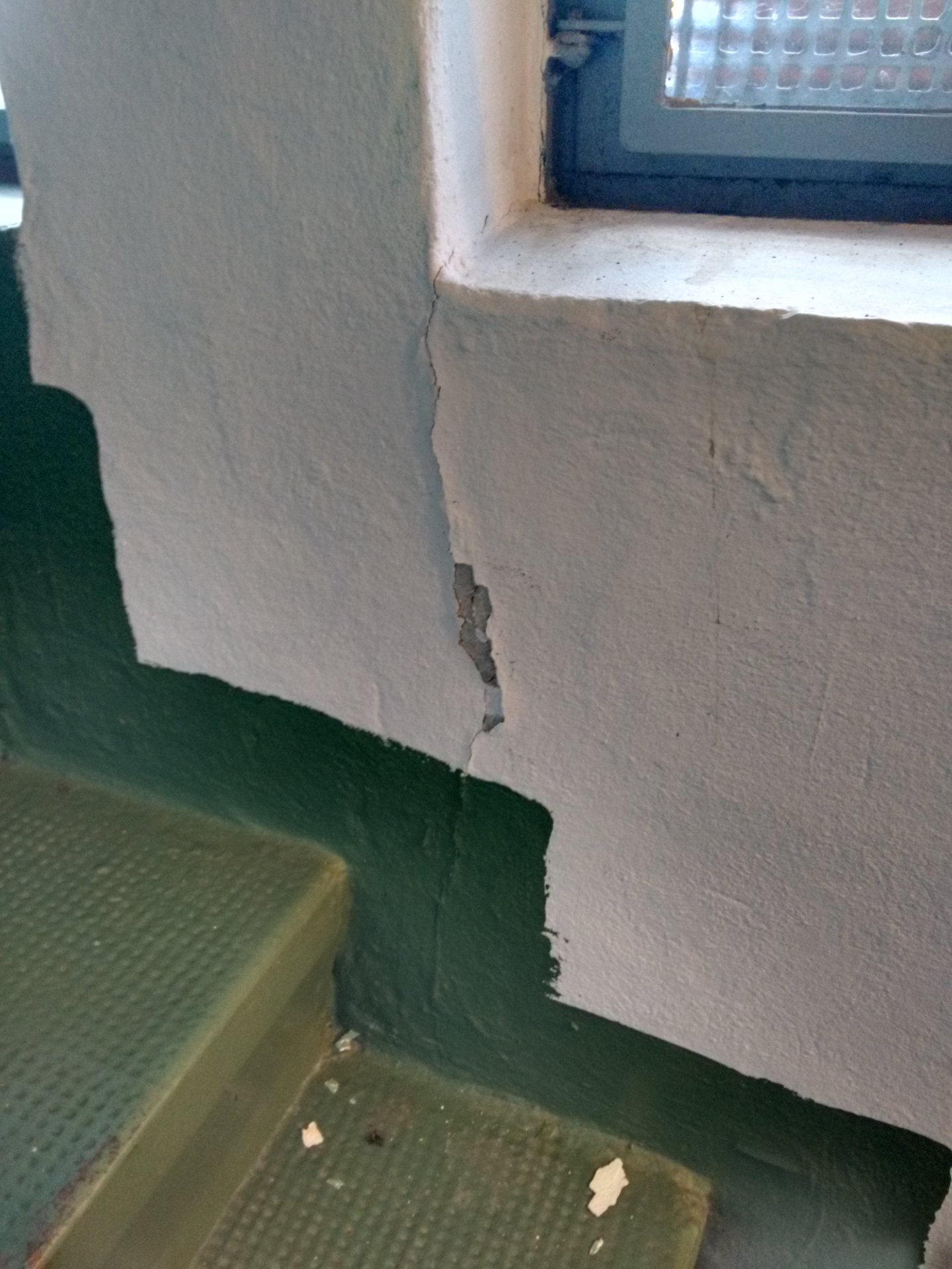

    Noch eine Frage:
    das der Riss durch das komplette Mauerwerk geht und auch innen zusehen ist, ist für einen Setzriss auch noch normal?

    In deinem Fall brauchst den Riss erstmal nicht verbreitern. Pinsel brauchste auch nicht, Finger nass machen und schön reindrücken, danach etwas verreiben.
    Kannst auch innen so machen. Im Frühjahr kannst dann erkennen ob der Riss sich weiter verbreitert hat
    Dann kann sich das ganze mal ein Fachbetrieb anschauen und einen sanierungs Vorschlag machen.

    offensichtlich hat das Haus nur Holzdecken, Mauerwerk Bims ?
    keinerlei Statischen Betonteile die das Bauwerk zusammenhalten könnten.
    Bei den vorhandenen Fundamenten , die wir von der Ausführung nicht kennen, wird es sich um eine Setzung handeln die zur Folge diese Risse haben.
