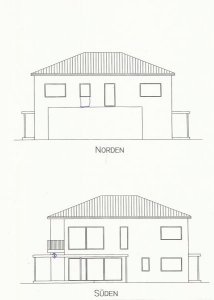

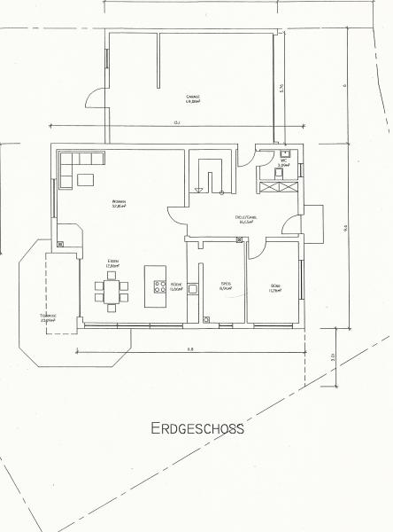

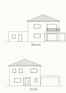

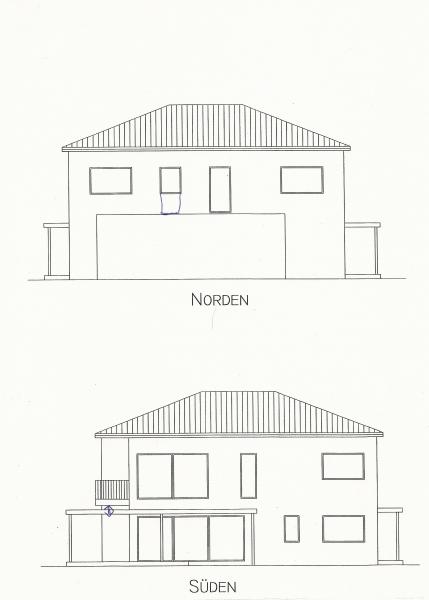

    Hallo ich heiße Veronika und wohne in der Nähe von Ingolstadt.
    Wir sind gerade dabei unser Haus mit Architekt zu planen. Anbei habe ich unseren Grundriss.
    Bitte um ehrliche Meinung wie ihr ihn findet.
    Keller ist auch dabei, habe ich aber jetzt nicht eingescannt.
    Lg Vroni

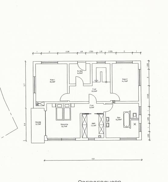

    hallo veronka , in diesem grund... s läßt
    es sich bestimmt treflich leben ond lernen.
    schön, dass ihr im süden aufs klo
    und schlafen geht, die kinder im norden ihr
    dasein fristen... mal wieder eine lachnummer...
    weiter so frau kauffrau, die kinder werden
    sich bestens entwickeln.!

    Naja bis jetzt ist mein Kind kein Stubenhocker uns soll es auch nicht werden, also sind Kinderzimmer eigentlich nur zum schlafen und lernen.

    hat so etwas wirklich ein architekt geplant oder hat jemand den nordpfeil verdreht? unglaublich.
    ordentlicher platzbedarf mal fast die halbe etage für elternschlfzimmer, ankleide, eigener flur und ein bad zum tanz. ein funktionierender entwurf sieht anders aus.

    du hast um ehrliche meinung gebeten, die hast du bekommen.
    die grundrisse zeigen nunmal, dass kinder eine zweite geige spielen. lieber ein wc auf der sonnenseite.
    warum sind die innenwände genauso dick wie die aussenwände? soll massiv gebaut werden? dann wird der statiker mächtig rechnen müssen bei den kräftigen wänden, die auf der weit gespannten wohnzimmerdecke stehen.

    Finde die Küche und den Essbereich unglaublich in eine Ecke gezwängt, während das Wohnimmer so überdimensional groß wirkt, aber dennoch irgendwie die Stellfläche fehlt. Die Speisekammer ist ja riesig... Wir haben keine, denn für mich gehören Lebensmittelvorräte in den Keller wo es kühl ist, aber das sieht ja jeder anders. Der Eingangsbereich wäre mir auch zu groß, irgendwie verschenkter Platz.
    Die Ankleide haben wir direkt mit dem Schlafzimmer verbunden, finde ich praktischer...
    Kinderschlafzimmer im Norden finde ich nicht schlimm, ich habe mir damals mein Zimmer extra im Norden ausgesucht, da es im Sommer schön kühl geblieben ist...

    Das stimmt die Küche und der Essbereicht ist eng. Aber wir haben ihn oft ausgemessen und sind jetzt eigentlich schon der Meinung das es passt. Wohnzimmer wollten wir unbedingt sehr groß weils sich da alles bei uns abspielt. Das werden wir aber nochmal überdenken. Vielen Dank für deine Meinung.
    Speiß wird noch kleiner gemacht und das Büro größer, das ist schon so geplant. Ich habe die Speiss dafür damit alles reinkommt, Getränke, Gefrierschrank, Putzsachen usw. Keller extra gehen finde ich doof. ABer jeder wie er will.
