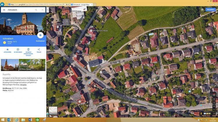

    Jenseits des Fußweges kommt eine große Grünfläche...ein kleiner Talgrund (wie der Name ja schon erahnen lässt). Warum findet sich diese mutmaßlich geniale Aussicht nicht im Grundrisskonzept wider? Dahin würde ich blicken wollen.

    ich sehe hier, nun da wir etwas vom Umfeld wissen, einen gänzlich konzeptionslosen Entwurf. Das Innere passt nicht. Das Äußere passt nicht. Die Topographie bleibt unberücksichtigt, nein, man arbeitet mit Mitteln der Geländemodellierung gar gegen die Topographie, das Umfeld (Ausblick) bleibt unberücksichtigt....man mag meinen der Planer hat sich das Grundstück noch nie angesehen...das Budget passt vorne und hinten nicht. Ich bin einigermaßen erstaunt...ehrlich!

    vielleicht ist der ausblick auf nachbarhäuser,
    kirche und friedhof auch zu schön, wer weiss? :D

    Kirche? Friedhof?
    Google weist uns den rechten Weg....
    Grundstück bildmittig,...sieht nett aus
  16. Baumal
    Baumal
    02.08.2007
    16.077
    Ravensburg
    ah... ist nicht mal eine kirche und friedhof,
    sondern kirchliche fläche.:D
    jetzt mal ohne witz.
    mit so einem grundstück geht man ganz anders um.
    wenn es auch 5 wochen länger dauert, bis der groschen gefallen ist.

    Wird die Kirche evtl. als Erbpacht veräußert haben...oder was weiß ich. Oder einfach verhökert. Ist ja uralt das Teil.
    Ja, Andreas, mit so einem Grundstück geht man ganz anders um....sach' ich doch die ganze Zeit

    die weitere umgebung, naja kann man nicht so viel zu sagen,
    von oben betrachtet.
    aber das grundstück? nicht schlecht, herr specht.
    da ist der "entwurf" leider perlen für die säue.

    2015? da wurde aber nicht mehr viel gearbeitet am lageplan.:D
