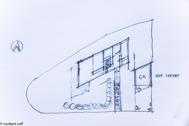

    ich würde mit so etwas anfangen rumzudoktern:
    die raumaufteilung ist einfach mit ein paar strichen gewählt, um zu zeigen wie man bei solch einem baukörper am besten mit wandstellung und raumordnung umgehen soll. ist auf keinen fall das, was premiumbreze möchte. eine splitlevelllösung ist kein problem!

    dann dauert es noch 5 wochen, bis es passt.
    aber das ist doch mal eine anfangs-skizze.
    dein baukörper liegt völligst falsch, auf
    diesem schönen gelände.

    natürlich nicht dein baukörper, sondern der vom TE.

    So in etwa hatte ich das auch im Kopf! Wobei der Blick nach Nordost noch weiter ist.

    ... für solche rautenförmige Räume habe ich im Studium (für eine Aussegnungshalle) mal Punktabzug bekommen ;) *duckundweg*
    Mal ernsthaft, mir ist noch nicht ganz klar, wie das Gelände da genau verläuft, G-Earth sagt mir bei 'Im tiefen Tal' 334m Höhe und bei dem Fußweg nördlich 331-332m, demnach müsste das Gelände ja von Süd nach Nord abfallen und nicht ansteigen.
    Kann aber auch sein ich habe grade nen Denkfehler, höchstwahrscheinlich der Fall.

    Jo Grundstück fällt von Süd- nach Nord ab. Und von West nach ist leicht.
    In der Nord und ostansicht sieht man den jetzigen geländeverlauf.
