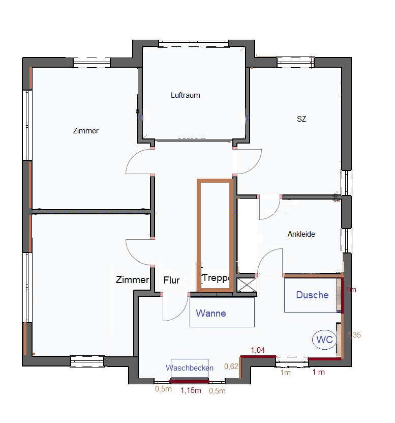

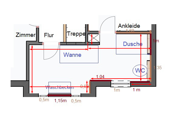

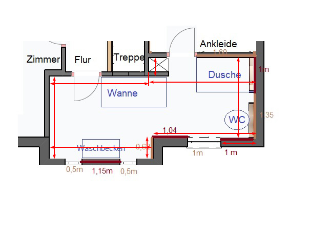

    der Architekt hat mit uns den Grundriss für ein freistehendes EFH geplant und wir müssen jetzt überlegen, ob wir so zufrieden sind.
    Gerade was das Bad angeht habe ich Zweifel, ob es nur schön aussieht oder auch praktisch wäre.
    1. Wir sind: 2 Erwachsene, 1-2 Kinder sind gewünscht
    2. Unser Raumprogramm:
    wir mögen große, offene Räume. Das Bad befindet sich im OG. Im EG befindet sich ein weiteres kleines Bad mit Dusche.
    3. Welche Zusatzwünsche/Features
    - ebenerdige Dusche, 1m breit, gerne 1,60m tief und ohne Tür, sehr gerne mit Glaswand
    - Badewanne, Standardgröße, ungerne freistehend
    - Toilette evtl mit Schamwand, oder Blick in den Raum
    - Waschbecken: gerne 2, aber nur wenn die Standardgröße eingehalten werden kann.
    - Stauraum
    - Handtuchhalter von Dusche/Wanne direkt erreichbar (Handtuchwärmer nicht gewünscht)
    - sehr gerne 2. Tür zum Ankleidezimmer
    5. Bebauungsplan/Einschränkungen
    freistehendes EFH, normale Deckenhöhe, ohne Schrägen, Fußbodenheizung, Erker sehr gewünscht, Fenster wie sie aktuell sind, bodentief, möglichst so beibehalten.

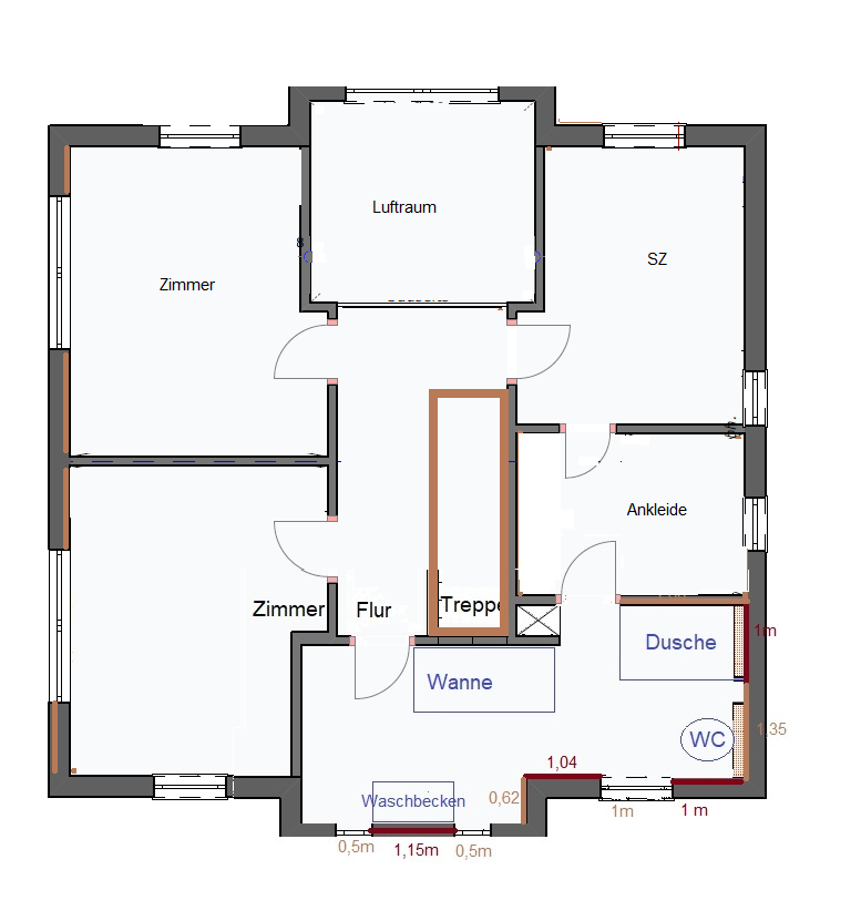

    Ohne den Rest zu kennen möchte ich den Entwurf nicht in der Luft zerrreißen.
    Aber etwas eigenwillig ist der Entwurf schon. Bevor das gebaut wird sollte man nochmal nachdenken.

    Ich wuerde auch gern Alle Grundrisse komplett sehen wollen. 2 Tueren zum Bad??

    Danke, ich glaube der Grundriss ist noch Eigentum vom Architekten, deswegen kann ich die Datei hier nicht hochladen, aber ich habe euch das Obergeschoss mal angehängt. Die Außenwände vom EG sind identisch.
    Wir haben vorne und hinten einen Erker, Eingang ist sozusagen unter dem Waschbecken.
    2 Türen finden wir praktisch, da man morgens meist als erstes ins Bad und anschließend in die Ankleide geht. Da wir selten gleichzeitig aufstehen, würden wir uns stören, wenn man dafür wieder durchs SZ müsste. Gerade wenn die Kinder im Bad sind wollen wir aber nicht stundenlang warten, wenn man noch was aus der Ankleide holen muss. Tür vom Flur zur Ankleide geht wegen der Treppe nicht und Treppe auf die andere Seite geht nicht, weil man dann nicht mehr ins Zimmer links käme

    Kannst Du noch Angaben zu den Brüstungshöhen der Fenster machen? Die kleinen Fenster neben dem Waschbecken - können die auch gegen ein großes, schönes, wunderbares Megafenster ersetzt werden?

    Noch kurz: Was gefällt Dir an der jetzigen Anordnung nicht?

    Was meinst du genau? Aktuell sind die Fenster im Bad alle drei bodentief. Theoretisch wäre ein großes statt der zwei kleinen Fenster möglich, dann könnte man dort eben kein Waschbecken hinstellen. Über dieses soll natürlich ein Spiegel.
    Bei der jetzigen Anordnung bin ich mir nicht sicher, ob sie mir so im Alltag gefallen würde. Ob das Klo, was man sehr oft benutzt, in der letzten Ecke und die Wanne, die man selten nutzt, direkt an der Tür Sinn macht. Ob man bei einer Dusche ohne Tür nicht doch immer den Boden, und damit den Eingang zur Ankleide voll Wasser hätte. Ob es nervt, wenn man das WC nicht neben dem Waschbecken hat.

    Normal schreib ich nix zu Grundrissen. Aber das Bad ist mit Abstand das gewöhnungsbedürftigeste das ich je gesehen habe.
    3 Fenster für ein Bad. Manche heben das nicht im Wohnzimmer :yikes
    Die Aufteilung grottenschlecht.

    Was ich vergessen hatte, das Bad hat gute 14 qm - braucht man eigentlich nicht und wenn es sich anders gestalten ließe, hätte ich statt dessen lieber eines der Zimmer etwas größer.
    Die 3 Fenster im Bad braucht man nicht zwingend, aber es muss auch von außen einigermaßen zusammenpassen. Es sähe evtl seltsam aus, wenn der Erker ohne Fenster wäre und was würde es bringen, diese wegzulassen?

    Ich fürchte, bei diesem Bad hast Du nicht so viele Optionen. Die 1,60m für die Dusche ist ein gängiges Maß, damit man die Tür weglassen kann. WC find ich ok. Was mich am meisten stören würde sind Wanne und Waschbecken.
    Würdest Du trotzdem mal versuchen, alle Maße an Wände und Fenster zu schreiben? Dann könnte man ja mal bissl puzzeln.

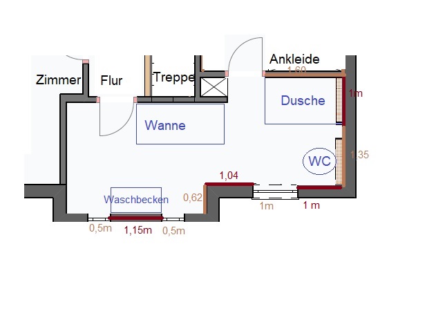

    Ich habe schon alle Maße hingeschrieben, die ich wusste, oder meinst du an den anderen Räumen?
    Habe selber auch schon alles getauscht, zb Wanne und Waschbecken (wenn man da keine Fenster hätte).
    Von wo sollte das Licht am besten auf den Spiegel treffen? Soll das nicht immer von vorne kommen? Dann würde das Waschbecken so richtig stehen. Würde es mit der Wanne getauscht werden, käme das Tageslicht von hinten, das ist glaube ich am ungünstigsten?

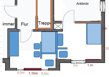

    Ich bin ein Freund von extra Bad fuer die Kids. Oder zumindest getrenntes WC mit WB.
    hier mal ein Vorschlag.
    was ist das Kreuz im Bad?
    Irgend etwas stimmt mit den Bemassungen nicht. Gib mal mindestens ein Mass zwischen 2 Waenden an.

    Danke für deine Mühe, jedoch haben wir uns extra gegen ein weiteres Bad entschieden. Dazu haben wir ein Duschbad im EG und ein 3. ist für 3-4 Personen nicht nötig. Wir haben lieber einen großen Raum, als 2 kleine und so hätten wir wieder das Thema, dass man morgens (oder abends) durchs Schlafzimmer muss. Haben wir jetzt auch und es nervt uns.

    Das kann ich zwar aus Erfahrung nicht so sehen, Aber wenn Ihr es so wollt, dann eben 15m2. Aber um einen besseren Vorschlag zu bekommen solltest Du auf die Fragen antworten. Da sind von @K a t j a und Mir noch einige Fragen offen. Ohne genaue Bemassung geht es nicht. Soll eventuell eine Sauna rein, dann ist der Platz wenigstens sinnvoll genutzt?

    Naja, zum rumprobieren brauchts dann schon exakte Maße:
    Ideal ist m.E. Lichteinfall von der Seite.

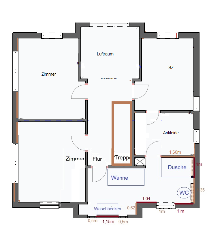

    @hanghaus2000: Welche Fragen sind noch offen? Hatte Katja mit der Gegenfrage geantwortet, welche Maße ihr noch fehlen, ob sie die von den anderen Räumen meint, oder vom Bad. Letztere kann ich auch nur schätzen. Werde dies gerne noch eintragen.
    Die Frage unter deiner Skizze hatte ich übersehen. Das Kreuz steht für einen Schrank/Regal. Müsste den Architekten fragen, aber ich denke die Wand neben dem Kreuz könnte auch weg und ist aktuell nur wegen der Wanne dort.
    Die Wand ganz rechts ist wie eingezeichnet 2,35m.
    Sauna soll nicht rein. Hatte überlegt, die Wand vom Zimmer links statt dessen ins Bad zu ziehen, sieht aber auch noch schlechter aus.

    Ich finde die Aufteilung eigentlich ganz gut.
    Nur bei den Türen so nah an der Wanne und vor allem der Dusche hätte ich Sorgen, dass mir der Rahmen sofort weggammelt.
    Da würde ich dann vielleicht Nassraumtüren planen.

    Nein so hast Du Dir doch die ganze Stellfläche für einen wandbreiten Einbauschrank verbaut. Hier kommt der Schrank hin und zwar von Tischler auf Maß in den Raum geplant. Da passt dann richtig viel rein. Der Schrank hat dann noch einen Ganzkörperspiegel als Tür zum Beispiel.
