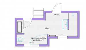

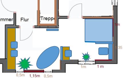

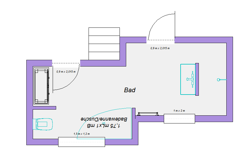

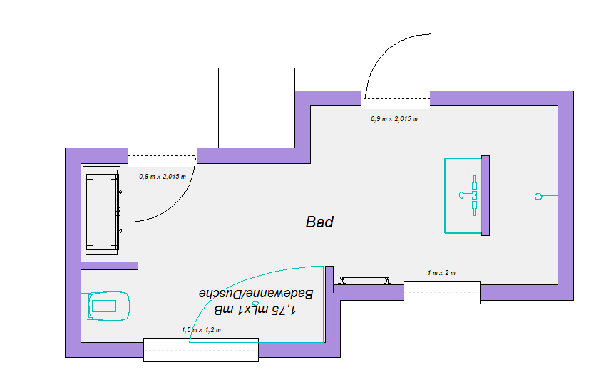

    Wäre es meins, würde ich vermutlich auf das bodentiefe Fenster im Erker verzichten, um dort die Wanne zu platzieren:

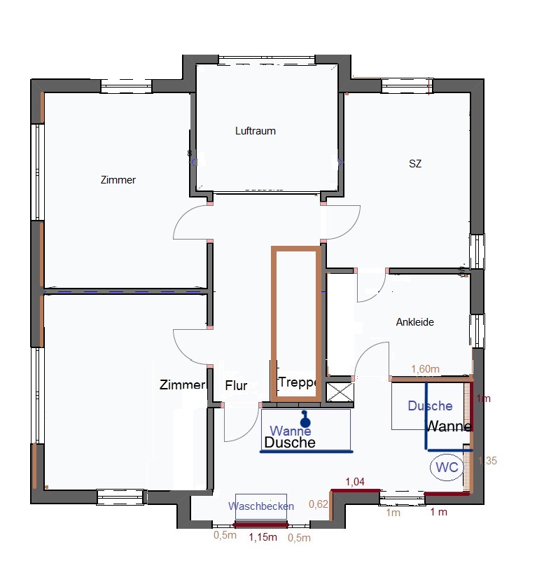

    Ich find das ja elementar, dass man die Maße seines Hauses vom Anbieter erhält. Der kann ja sonst alles behaupten, was er angeblich verkauft hat.

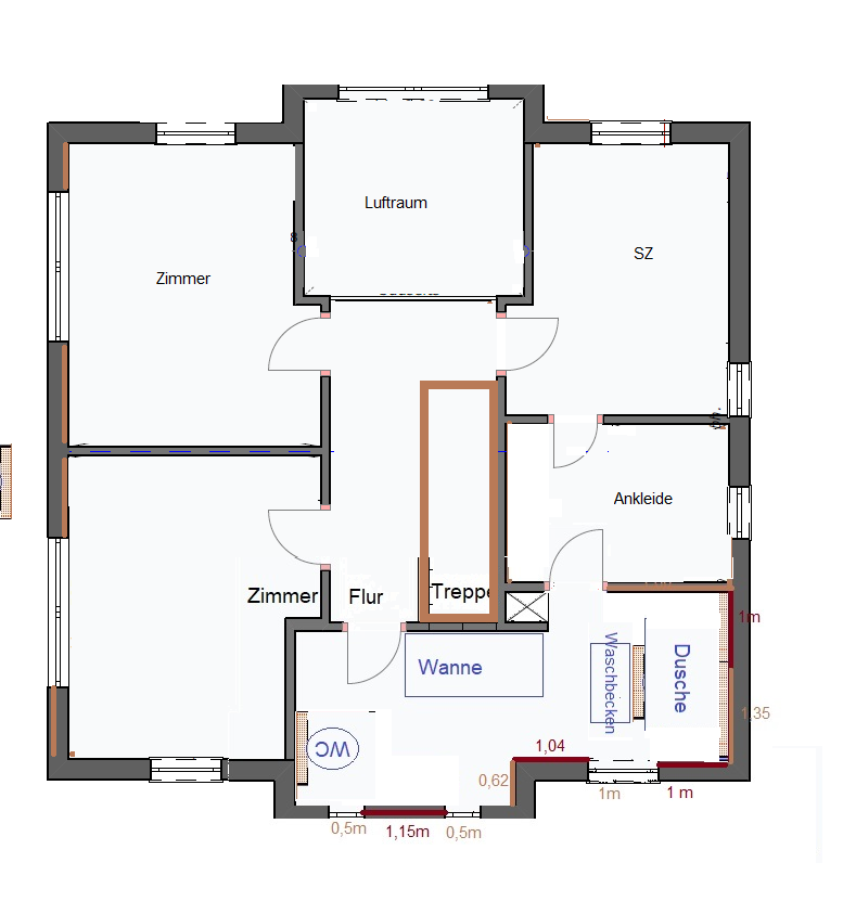

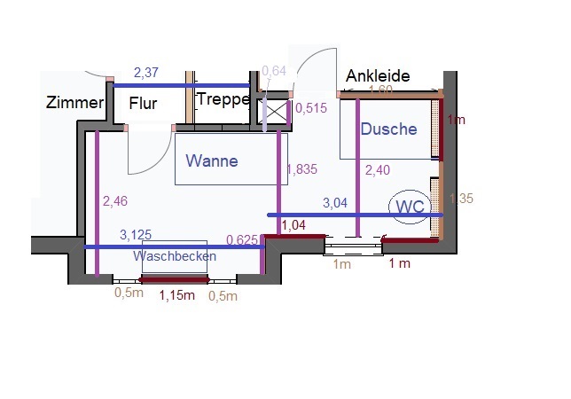

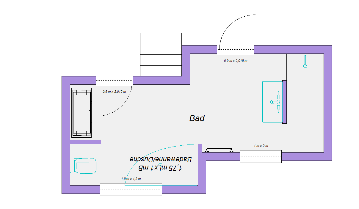

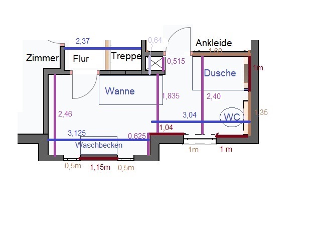

    Danke, ich bin neu was das Lesen von Plänen angeht, habe jetzt die meisten Maße gefunden. Bevor wir den Plan endgültig absegnen werden wir uns natürlich jedes Maß geben lassen.
    Edit: die rechte Wand sind 2,40m statt 2,35m

    Ich glaube das würde leider doch nicht passen, mit der Dusche. Bis zum Fenster haben wir nur 1m. Wenn man die Brause an die rechte Seite macht, muss dort auch die Installationswand hin (denke ich), das sind wieder einige cm (12?), so dass die Dusche statt 1 m nur noch ca 88 cm tief wäre, dafür aber lang. Wenn man dann noch vor die Dusche eine Wand fürs Waschbecken setzt, würde diese Wand auf dem Fenster verlaufen und nicht wie in deiner Zeichnung

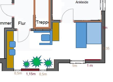

    Vielleicht besser so:
    Wenn es da um 5 oder 10cm wegen des Fensters geht, verschieb doch das Fenster (auch auf der anderen Seite des Hauses).

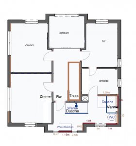

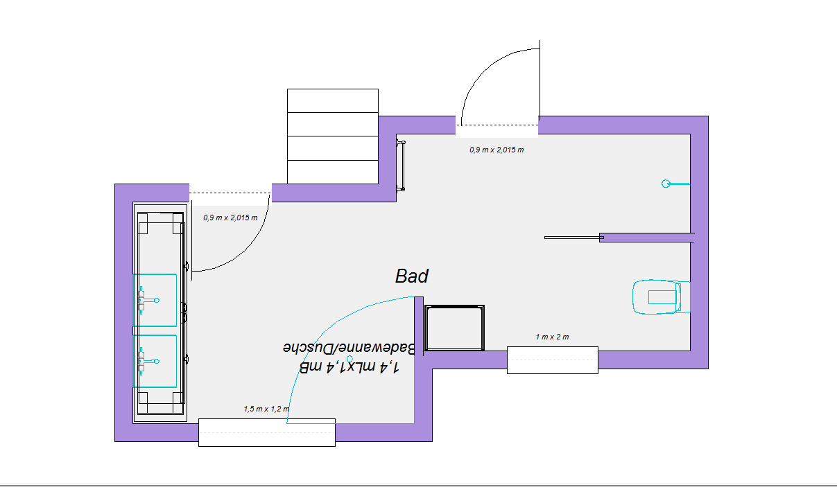

    Mit bodentiefen Fenstern ist das echt nicht so einfach. Ich versuch es trotzdem mal. Eventuell kommt ja hier noch @Kriminelle vorbei.

    hier noch mal.

    Ich denke das sind schon weit mehr als 10 cm. Wenn wir schon so ein großes Bad haben möchte ich nicht die Dusche extra schmaler machen müssen.
    Das Fenster können wir hier nicht nach links schieben, da es auf gleicher Linie mit dem Fenster des EG sein soll, welches dort bleiben muss, da es schon an die Wand angrenzt. Die Wand im EG lässt sich wiederrum nicht verschieben, da es da sonst mit Türen und Treppe nicht passt, hatten wir schon versucht. Und in der Dusche möchte ich das Fenster auch nicht haben.
    @hanghaus2000: Danke auch für deine Idee. Da wären dann Dusche und Wanne direkt aneinander? Die Wand zum Ankleidezimmer ist 1.60, Dusche plus Glaswand 1,05m, blieben noch 55cm Breite für die Wanne, was mehr als schmal wäre. Und ich weiß nicht, ob man eine Wanne direkt neben die Glaswand stellen würde.Man möchte in der Dusche nicht auf die Wannenunterkonstruktion sehen, also eher eine richtige Wand dazwischen machen, die noch dicker wäre?
    Hier wäre theoretisch für 2 Waschbecken Platz, doch mit Installationswand bräuchte man ca eine Tiefe von 65 cm und wir hätten nur 49cm bis zum Fenster. Man könnte dies evtl weiter nach rechts schieben, dennoch finde ich nicht, dass man mit dieser Aufteilung viel gewonnen hätte. Der Stauraum hinter der Tür würde fehlen und man hat noch mehr freie Fläche

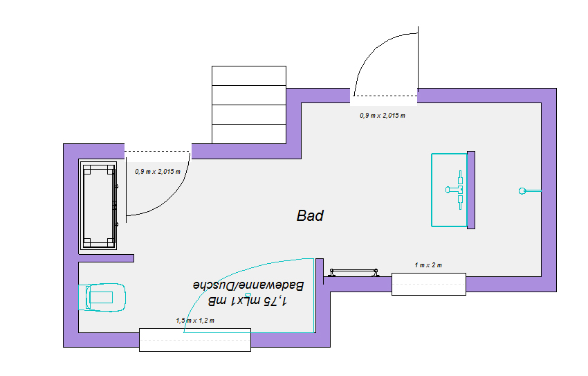

    Wieso? 90er Duschbreite, 10er Wand sind genau 1m. Installation planoben.

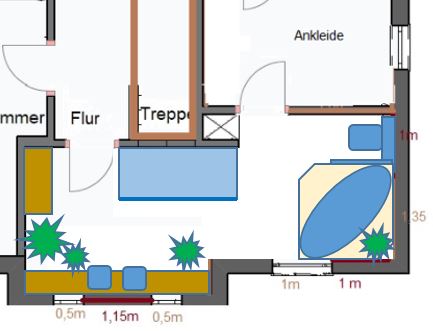

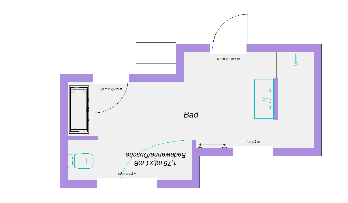

    mit Eckwanne:

    Irgendwo muss im EG dann auch das Abwasserrohr lang. Da alles so knapp ist, frag ich mal frisch fröhlich, ob Du uns nicht doch lieber noch das EG offenbarst?

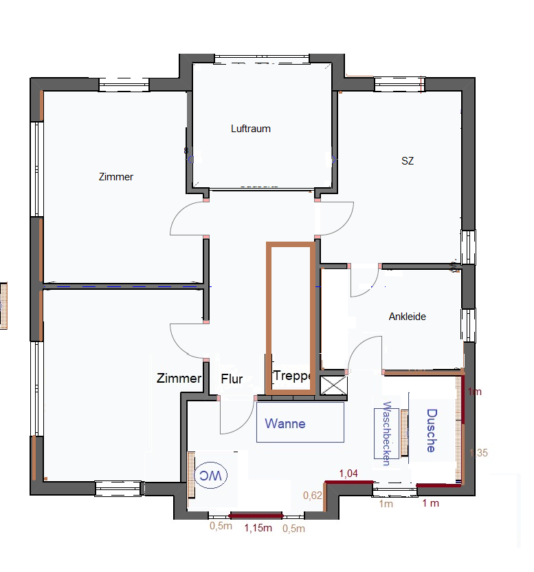

    Du koenntest sogar die Trennwand zwichen Dusche und Wanne weglassen, Wannentraeger kann man z.B. beidseitig Fliesen. Ich hatte im Hintergrund die Idee das man beim Baden aus dem Fenster schauen kann. Aber Du zeigst uns ja weder das GS noch die Grundrisse. Wie soll man da was richten?

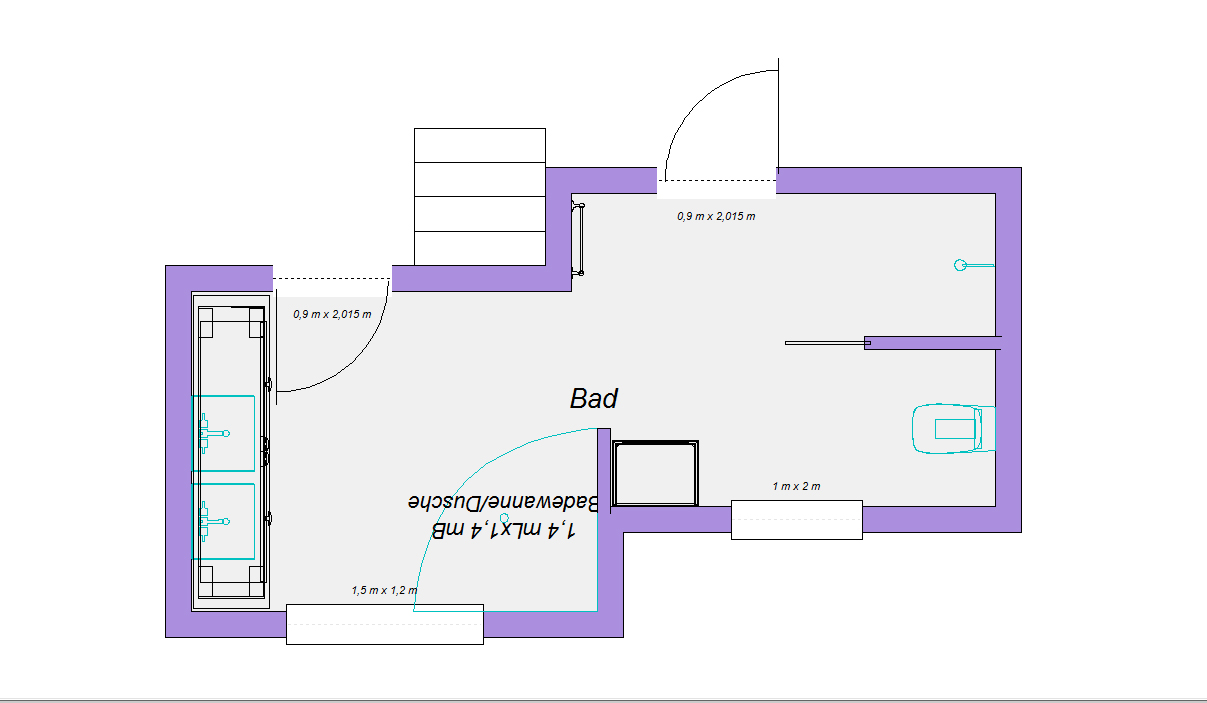

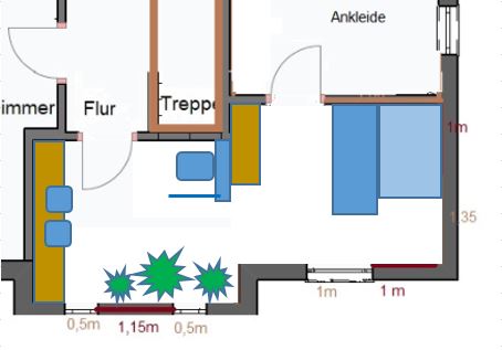

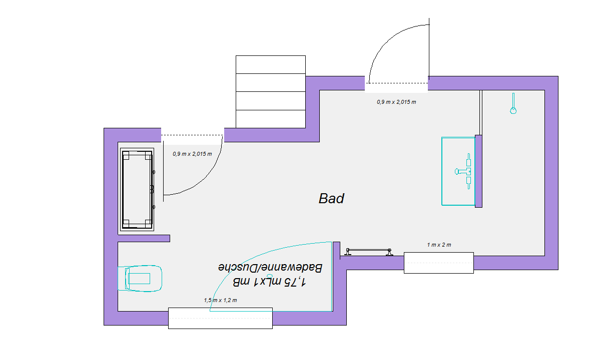

    ich greife mal @Fabian Weber auf, hier mal eine Variante.

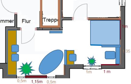

    Ich stelle mal den Entwurf von @K a t j a mit den bestehenden Fenstern ein.
    natuerlich kann man hinter der linken Tuer wand hoch einen EInbauschrank vorsehen.

    Gegenüber des WCs sollte allerdings nur ein Schrank stehen - kein drittes Waschbecken.
    Ein bodentiefes Fenster hinter der Wanne empfiehlt sich nicht. Dieses Fenster sollte normale Brüstungshöhe haben.
    Das Bad ist zwar qm-mäßig groß aber hat sehr wenig Stellfläche.
