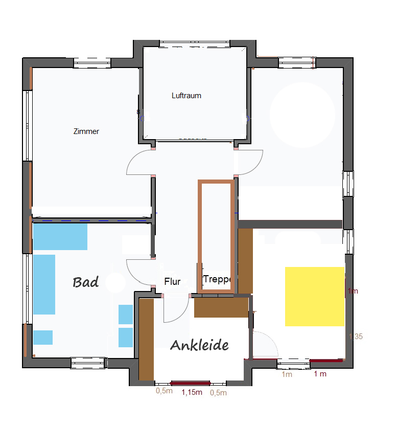

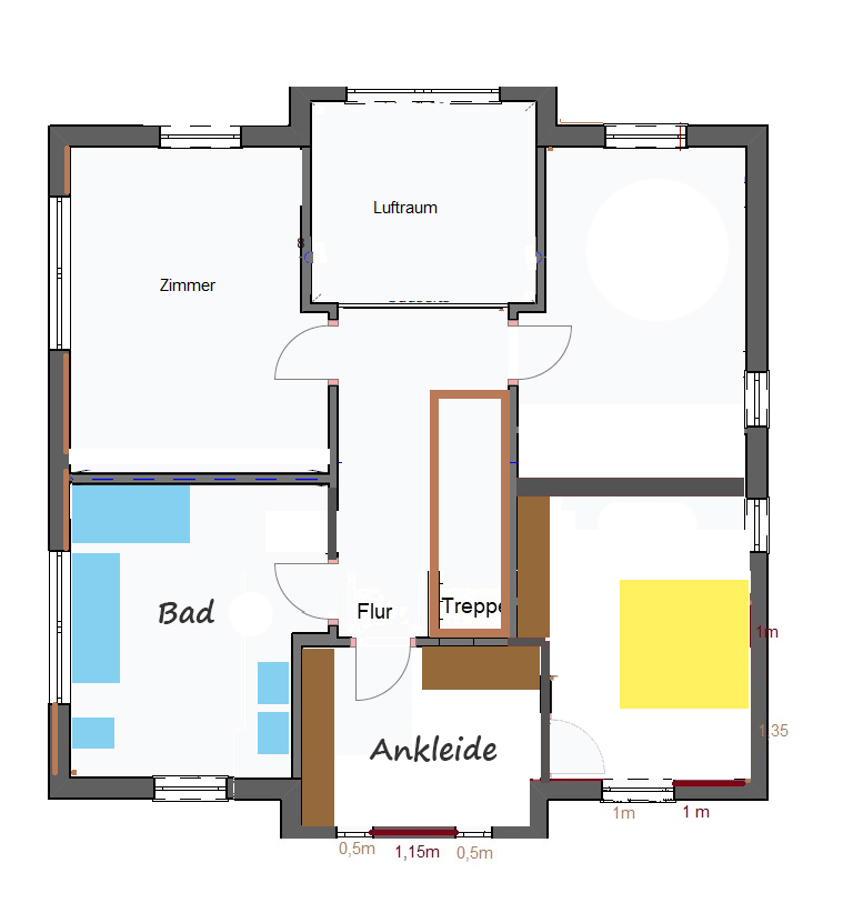

    Was ist denn der Architektenvorschlag? War der irgendwo dabei?

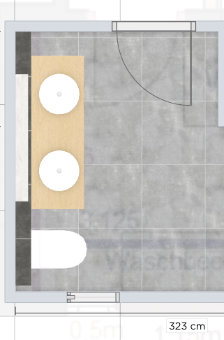

    Ich bezog mich auf Deine Sorge auf der ersten Seite. Letztendlich kannst Du bei einem langgezogenen Bad mit 2 Zugängen nicht alle zufrieden stellen.
    Das betrifft eben auch den Duschausgang, der immer irgendwo seine nassen Spuren hinterlässt.
    Die hat keinen Meter. Ich habe es ja mit einer 80er Wanne ausprobiert. Ich würde diese Tür eine Standardgrößen schmaler nehmen oder wie Katja schon sagte, nach außen öffnend. Dafür dann Eure Ankleidetür zum Bad hin öffnend.
    Für Waschtisch (60 tief) und Vorwand (15cm) sollte also die linke obere Wand reichen. Für alles andere reicht sie nicht.
    Programm ist online und kostenlos: Homebyme
    Viel Spaß damit :)

    Vielleicht sollte man nochmal überlegen, ob man so ein verwinkeltes Hauptbad wirklich möchte. Das hat so einen Touch von "Resteraum".
    Ich würde über sowas nachdenken:
    Ja, dann ist ein Kind neben den Eltern und ja, das andere neben dem Bad. Aber das weiß ich ja vorher und kann die Wände Schallschutz isolieren. Allerdings auch eine Frage der Ausrichtung wie Sonne, Nachbarn, was ist drunter usw. Wir wissen ja hier nix oder wenig. ;)

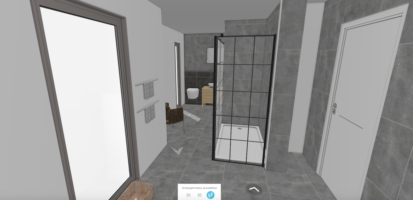

    Ich habe nochmal die Tür verkleinert und der Dusche eine Rückwand gegeben, damit man sich von anderen Familienmitgliedern nicht so beobachtet fühlt.
    Bildschirmfoto 2022-01-14 um 18.30.55.png Bildschirmfoto 2022-01-14 um 18.30.03.png

    Ich finde @Kriminelle 's Entwurf wirklich noch am besten. Anhand der Ansicht fragt man sich aber schon, ob dass das Traumbad ist, was einen jeden Tag begrüßen soll?
    Davon abgesehen, ist der TE wirklich bewusst, was 2 Türen ins Bad bedeuten? Man rennt immer erst zur anderen Tür, um die von innen zu verschließen.

    So ein Erker mag ja "sehr gewünscht" sein (warum auch immer), aber er sollte sich dann auch sinnvoll im Innenraum wiederfinden. Da ein Bad reinzuquetschen ist es eher nicht.

    Sie stört auf jeden Fall im Bad und zwar extrem denn dort ist es eng und alles auf Kante genäht. Wo sollte sie denn gefährlich sein, wenn sie nach außen aufschlägt? Die Kizitür ist Meilen entfernt. Wenn Dir was nicht gefällt, ist es mir lieber, Du sagt'st direkt "gefällt nicht". Das ist kein Problem. :)
    Die Wand zwischen Kizi und Bad kannst Du ja so verschieben, bis Dir die Größe des Bades genehm ist. Kizi wird gleich noch größer - war das nicht ein Wunsch?
    Ich finde schon. Ein Bad mit nur einer Tür, welches ein richtiger Raum ist und kein Abfallprodukt. Weniger Stauraum als in dem Erkerbad seh ich da auch nicht, im Gegenteil.
    Komische Architektensicht. Das Bad wird von 4 Leuten täglich mehrfach genutzt. Es ist ein wichtiger hochfrequentierter Raum. Ich finde es sehr sinnvoll, hier in ordentliche Wohnfläche zu investieren, die für alle funktioniert. Ich sage Dir, wie das endet: Sobald die Kinder alleine auf's Toi gehen, bleibt die Badtür zur Ankleide für immer verschlossen, weil es damit nur Ärger gibt.
    Aber ok, es funktioniert ja dann trotzdem irgendwie. Von daher würde ich Kriminelles Plan empfehlen, wenn das Bad dort bleibt.

    Naja, jetzt muss ich den Architekten unbekannterweise aber mal in den Schutz nehmen. Man kann aus einem/er TE sehr schnell herauslesen, ob was gewillt ist. Letztendlich zählt ja doch das Wort des Kunden. Und der/die Kunde/in kann auch mal sehr häufig Lücken im Ablauf haben oder gar nicht alles vollständig bedenken. (Siehe „Schulkinder“ folgen auf „ohne Kinder“ ;)) Da raucht der Kopf, was alles wichtig sein muss oder kann, es wird über Symmetrie philosophiert, bis alles raucht und glänzt, und dann ist man auf einmal mit einem Bad konfrontiert, das zwar groß, aber schlecht zu möblieren ist.
    Anfänger bin ich ja nun nicht als Planer, auch wenn mein Stil nicht jedermanns Sache ist. Aber ich finde die Anordnung nicht nur möglich, sondern auch logisch: ein Bereich auch für Wellness, da kann dann nur mit Abstand jmd stören, der mal kurz muss, auch Morgentoi ist quasi zu dritt machbar, ohne Füße treten usf. Ästhetische Feinschliffe, die das Programm auf die Schnelle nicht hergibt, ist ja selbstverständlich; ;)

    Nunja, in einem verwinkelten Raum mit weniger als 2,50m Tiefe, da fällt es mir schwer von Wellness zu sprechen, zumal die Dusche den Raum optisch noch enger macht. Ich würde dringend raten, die Sache in 3D am Rechner abzugehen. Wenn es dann immer noch gefällt, ist alles super.

    Doch das habe ich schon so verstanden. Die Kinder dürfen auch wenn sie klein sind alleine ins Bad, nur eben noch nicht abschließen, bzw ab einem gewissen Alter dann auch, wenn man zur Not die Tür noch von außen öffnen kann.
    Geschlossen bleiben würde natürlich die Tür von Bad zur Ankleide, die zum Flur würde offen bleiben. Wenn ich dann im Bad bin und mich anziehen möchte, kann ich kurz aufschließen, um in die Ankleide zu gelangen
    Wurde mir tatsächlich so gesagt. Man würde keine Türen in den Flur öffnen. Man will schnell raus, reißt die Tür auf, während jemand anderes gerade rein will.
    Diese Wand ließe sich nicht so einfach verschieben.Dürfte die einzige Stelle sein, wo die Dusche hinpasst und die würde vor das linke Fenster kommen, wenn man die Wand weiter nach unten schieben würde
    Wo siehst du da Stauraum? Im Erkerbad wäre welcher hinter de Tür die komplette Wand, gegenüber der Dusche und links vom großen Fenster könnte man auch etwas hinstellen. Bei dem anderen hätte man etwas mehr Platz für einen Spiegelschrank und Waschbeckenunterschränke, und eine Ecke hinter der Tür
    Ich muss dazu sagen, dass der Entwurf keinesfalls von uns kam, sondern so vom Architekten vorgeschlagen und laut ihm bereits mehrfach umgesetzt worden ist. Sogar die Ankleide und 2. Tür zum Bad kam ursprünglich nicht von uns, aber einmal an die Vorteile gedacht, wollten wir sie nicht mehr missen.
    Habe ich bereits mit dem empfohlenen Programm gemacht und die Abstände auch mit echten Bädern verglichen, die teilweise noch schmaler waren, dort habe ich mich auch nicht unwohl gefühlt. Klar wäre breiter besser, aber man kann nicht alles haben und das ist jetzt der beste Kompromiss für uns.

    Das ist mir jetzt nicht ganz klar. Wie schließe ich die Tür von innen ab, damit niemand rein kommt, wenn man sie dann doch von außen öffnen kann?
    Ach das Fenster ist auch heilig. Ja das ändert die Sache. Sorry, es fällt mir schwer mich daran zu gewöhnen, dass die Außenansicht und die Fenster immer Prio 1 sind.
    Es ist quasi nicht möglich, Vorschläge zu machen, wenn man keinerlei Maße hat. Es würde sich ja auch nicht lohnen, wenn die Präferenz schon derart fest gefahren ist.
    Wenn es für Euch so passt, ist alles wunderbar.
