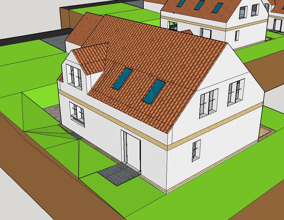

    wir stehen kurz vor dem Notartermin und unser Grundriss steht soweit schon. Er ist komplett in Eigenleistung entstanden. Wir sind damit bisher sehr glücklich, würden aber gern noch ein paar ehrliche und gern direkte Meinungen erfahrener Bauherren / Planer usw einholen :)
    Wir freuen uns über jeden Kommentar.
    Dankeschön und LG
    Eric & Annika

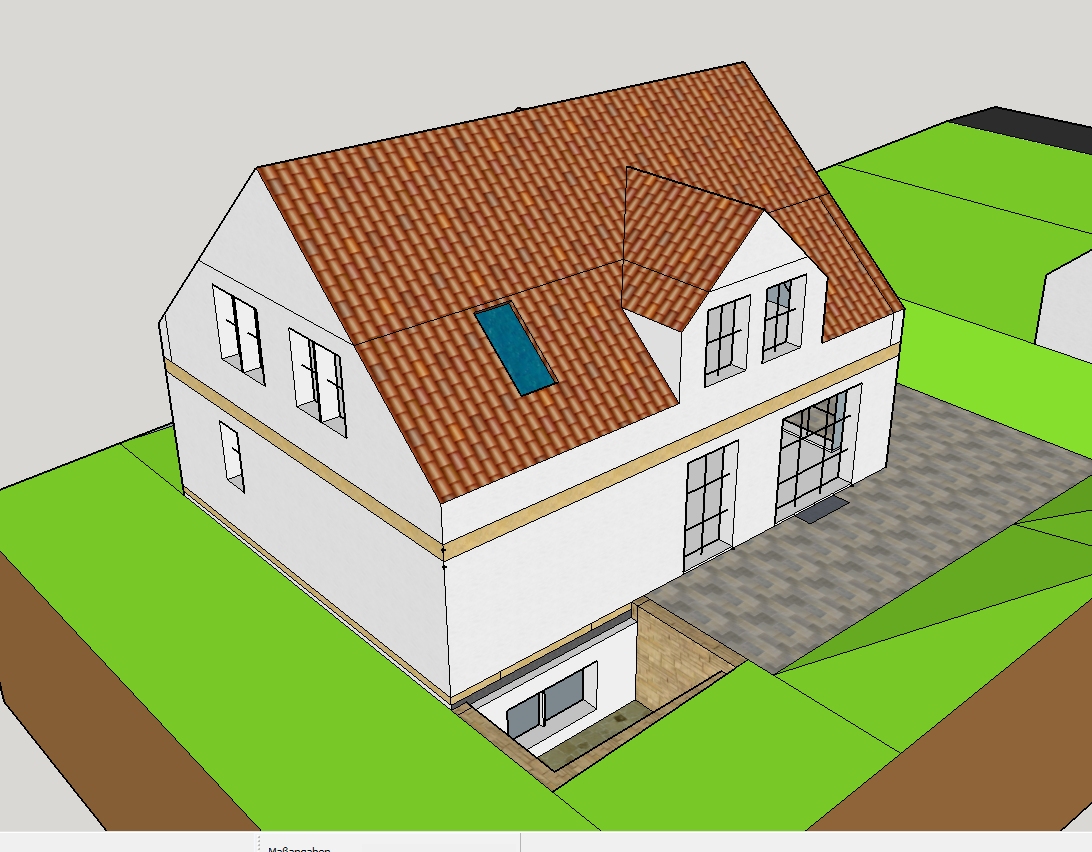

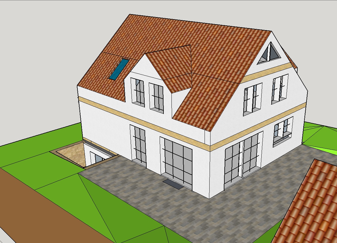

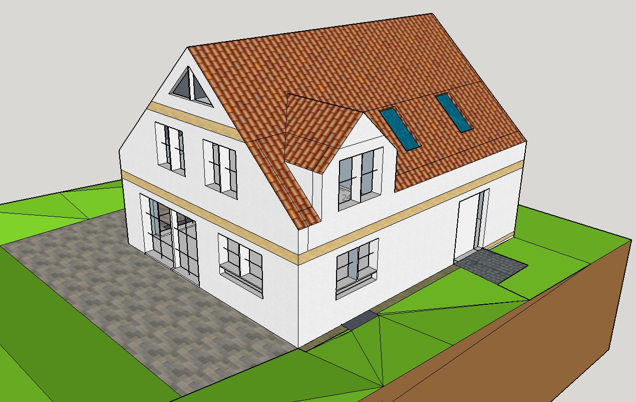

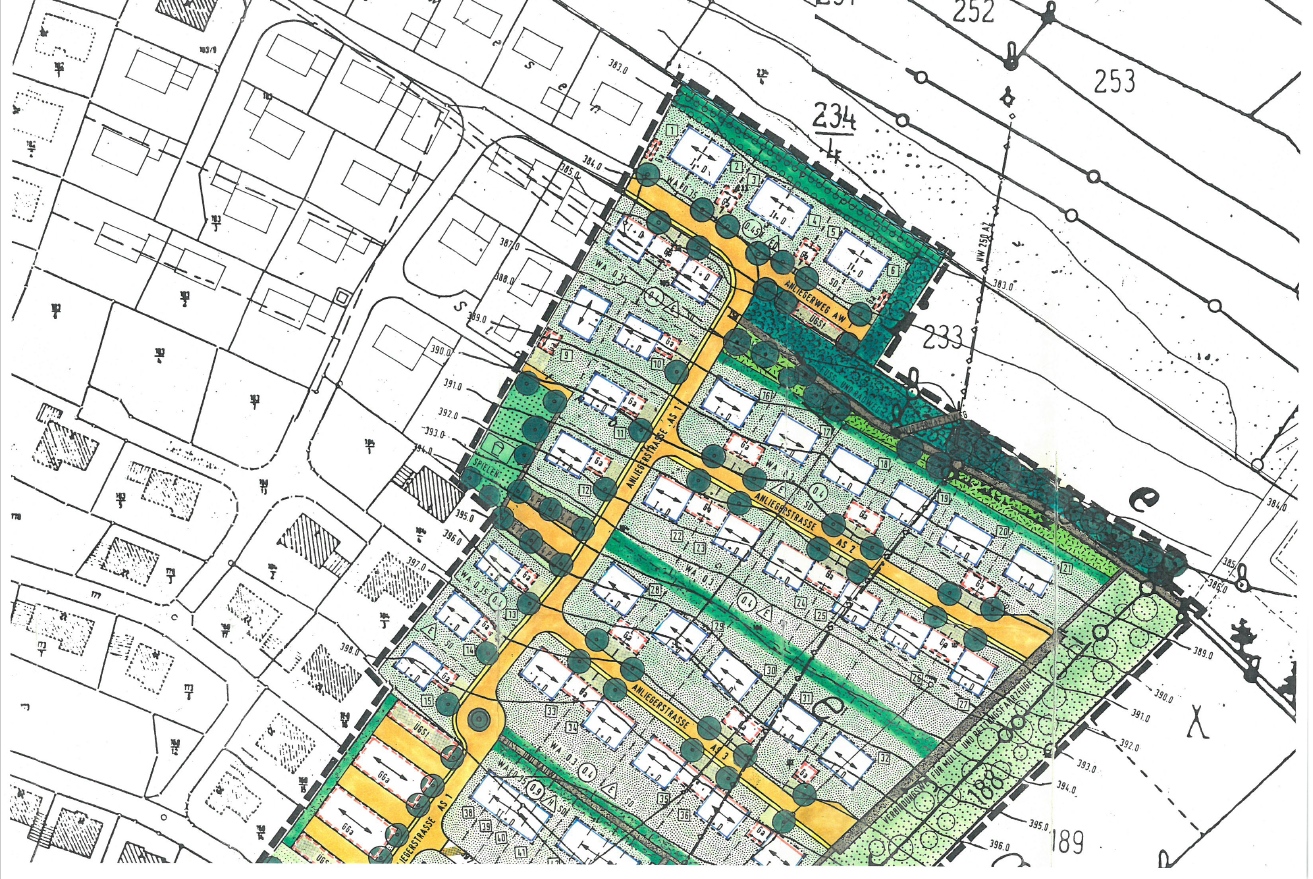

    Anbei noch eigene Zeichnungen vom Sketchup / Geländeplan aus dem B-Plan
    Unser grundstück wäre die Nummer [9]
    Achtung: Im OG fehlen dummerweise die Fenster. Dort sind an den Giebelseiten 150x138cm geplant, die Zwerchgiebel jeweils ca. 200x138cm und im Treppenaufgang, Eltern und Bad noch zusätzlich ein DFF 78x160cm

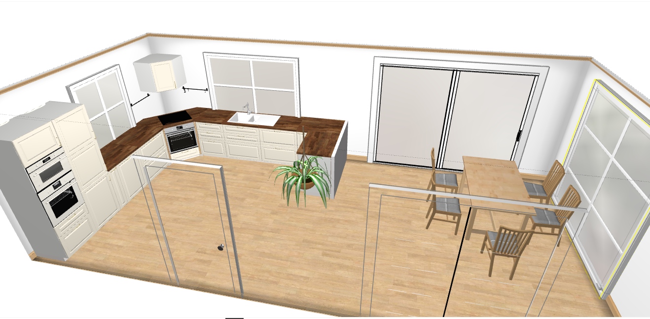

    kann man grundsätzlich so machen.
    Nicht spannend, aber es funktioniert.
    Aber:
    das Wohnzimmer vom Esszimmer abzutrennen ???
    Wieso ?
    Der Zugang zum Wohnzimmer ist ... naja. über die Küche ins Wohnzimmer ....
    Dann könnte die Küche größer werden mit mehr Schrankfläche.
    Wozu die Dusche im EG ?
    Bei der Fläche des Eingangs sollte es, falls man das braucht, auch möglich sein ein Pissoir zu realisieren.
    Ethanolofen. Die Dinger sind schön aber auch supergefährlich. Google mal:
    Ethanolkamine
    Ach ja,
    das Mauerstück mit der Schießscharte am Eingang...
    ich würde einfach eine Türe mit einer Festverglasung machen.
    Das sieht großzügiger aus wie die Scharte und ist einfacher.

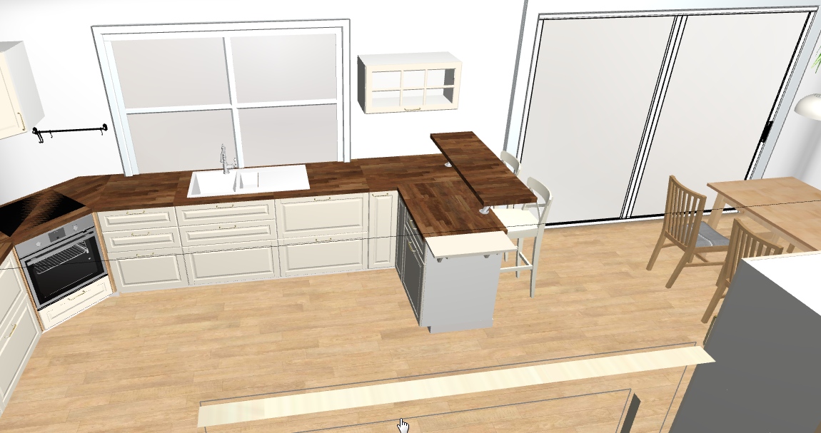

    Hi, dankeschön für die schnelle Rückmeldung:)
    Ja, wir bauen mit einer Zimmerei, dafür ist der Grundriss wirklich sehr "unspannend" aber man muss ja auch das Budget im Auge haben. --> was würde den Grundriss denn Spannender machen? :angel:
    Wir haben zuerst immer geplant Wohnzimmer und Esszimmer zusammen zu haben und dann die Küche abzutrennen. Nach viel hin und her dann aber doch entschieden Küche und Essen zusammenzulegen. Grund hierfür waren folgende Gedanken:
    - Als ich damals als Kind von der Schule nach Hause kam, habe ich immer in der Küche am Tisch Hausaufgaben gemacht und mit meiner mum geredet / sie hat gekocht oder sonstiges.
    - wenn Küche und Essen getrennt sind ist es bei Besuch blöd, wenn einer oder beide in der Küche sind und Besuch im abgetrennten Esszimmer.
    - dasselbe, wenn einer von uns kocht und der andere nur zum Reden da ist, kann er im Esszimmer Platz nehmen. ggf. sogar direkt an der Arbeitsplatte, siehe Anhang
    Wir sind für Gegenargumente / Gedanken offen! :)
    Hauptgrund zum Trennen von Wohnen und Küche ist der Essensgeruch. Wir braten oft scharf an oder nutzen ein kleines Öfchen zum Aufbacken und da verbrennt schon an und an mal ein Leinsamenkorn und der Geruch zieht in unserer aktuellen Wohnung immer ins Wohnzimmer und fängt sich dort ewig. (haben aktuell Küche/Essen/Wohnen in einem ~40m² L-Zimmer, Küche ist aktuell mit einem schweren Vorhang abgetrennt)
    Dusche im EG, damit man die Kids/Kind nach dem Spielplatz/der Sandkiste inklusive Klamotten einfach nur durch den Eingang tragen braucht und direkt unter die Dusche stellen kann. Ich bin in einem EFH mit nur einer Dusche im OG aufgewachsen und das wollte ich unbedingt für uns verbessern.
    Meine Freundin will unbedingt einen Garderobenteil wo die Klamotten nicht in den Flur rein hängen. Desswegen gibts diesen 1,5m breiten "Raum" im Flur rechts der Eingangstür.
    Das schmale Fenster im Eingangsbereich hatte uns ein Fertighausanbieter empfohlen. Der meinte ein Bodentiefes festverglastes Element neben der Tür soll wohl deutlich günstiger sein, als eine Eingangstür mit extra Glasscheibe. Die Kosten dafür soll uns aber noch die Zimmerei schlussendlich bewerten. Danke für den Hinweis :)

    Furchtbar, vor allem das EG.
    Man kommt in's Haus, läuft auf ne Wand zu, ach ne, muss ja links um die Ecke, an den Treppen vorbeistolpern, um über die Küche und dann Essen in's Wohnzimmer zu gelangen...
    Ein Fenster(chen) im Wohnuimmer...

    Das ist völlig klar, war auch nur ein punkt von mehreren. Ich kenns von mir und meinem Bruder, dass wir Hausaufgaben meist in der Küche gemacht haben und nicht im eigenen Zimmer. Im Zimmer wurde nur gelernt oder gespielt. Die Eltern helfen ja auch immer mal bei den Aufgaben.
    @Lexmaul
    es wird je nachdem was die Heizlastberechnung ergibt natürlich eine LWWP oder eine SWWP :)
    Stimmt, ich hätte es eigentlich extreeem gern gehabt, dass man vom Eingangsbereich durch eine Tür/Scheibe direkt in den Garten schauen kann. Diese planung haben wir aber nicht hinbekommen, wenn wir die Eingangstür dort hinsetzen wo sie jetzt ist. Ein Gedanke von uns war, dass man eine Festverglasung im Bereich gegenüber der Treppe vornimmt.
    zwischen Treppenstufe und Wand sind ~1,5m und zwischen Treppe und der Badwand ca. 1,75m. Wir hatten gehofft das wäre genug Platz, sodass man nicht stolpern muss. Unser aktueller Flur ist 1,10m breit, das ist deutlich zu wenig.
    Treppenaufgang ist "mitten" im Flur. Das erste Podest ist auf einer Höhe von ca. 95cm. Da kann man also locker über die Treppe drüber schauen und sieht die Küchentür.
    Die Küchentür und die Doppelflügeltür sind jeweils als Landhausstil Türen mit viel verglasung angedacht, sodass Licht aus der Küche in den Flur fällt. Doppelflügeltür soll solch eine werden in 2110x1960mm:
    Da müste doch genügend Licht ins Wohnzimmer fallen.
    im Wohnzimmer soll dann eine Terrassentür mit 1300x2300mm rein.
    Ein Fenster auf die Nordseite wollten wir erstmal nicht planen (meine Freundin findet diese flachen kleinen Fenster auch nicht so hübsch. gegenüber von der Couch soll dann eben der TV sein (im Grundriss ist die Couch mit zwei Surround-Lautsprechern eingezeichnet).
    Evtl. könnte man hier mit einem Beamer planen und ein Fenster gegenüber von der Couch machen. Da ist man dann allerdings auch auf den Beamer angewiesen nehme ich an?

    Und zu dem Fensterchen im Wohnzimmer:
    • Essen hat bei 16 m² ca. 5,35 lfd. m Fenster
    • Wohnen bei 29 m² stolze 1,3 lfd. m Fenster (jetzt mal losgelöst von der Türe zum Essen)
    Quizfrage: Wer findet den Fehler?:D

    hehe, das kann gut sein, aber der Garten ist ja vor dem Haus (und der unverbaubare 1600m2 Spielplatz auch :D )
    Der Terrassenzugang ist hautpsächlich über die große Schiebetür im Essbereich geplant.
    Aber ich verstehe schon, es kommt eh anders als man plant. Ich kann mich nur noch dran erinnern, dass meine Mum mir nach dem Spielen immer die sandig-nassen hosen ausgezogen hat mich erstmal neben dem Hintereingang vom Haus in der Waschküche im Waschbecken abgespült hat :bau_1:
    zum Wohnzimmer: was schlägst du vor? Wir haben leider keine wirkliche Lösung parat :/
    verstehe ich die Ironie richtig und du meinst, dass der Flur im OG zu klein ist, oder du wirklich nicht die Treppe hochlaufen willst :o
    Wie ganz oben angegeben: Leider schreibt der B-Plan 38-42° Satteldach und max. 50cm Kniestock vor.
    Ausweg sind schon die zwei 3,70m breiten Zwerchgiebel.
    @Lexmaul
    und auch unvermeidlich bei uns
