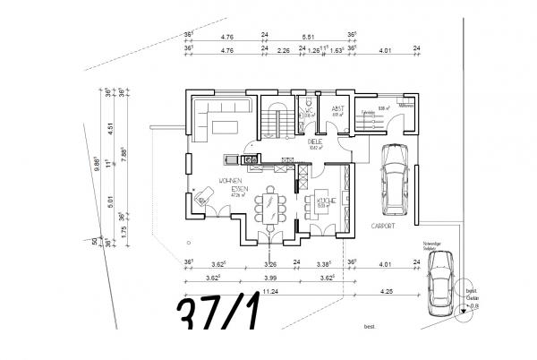

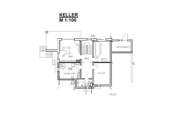

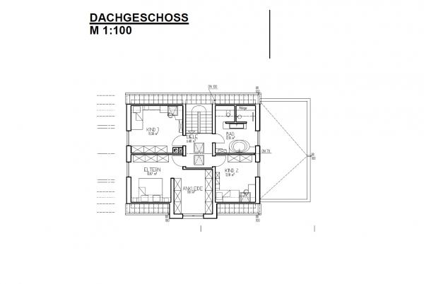

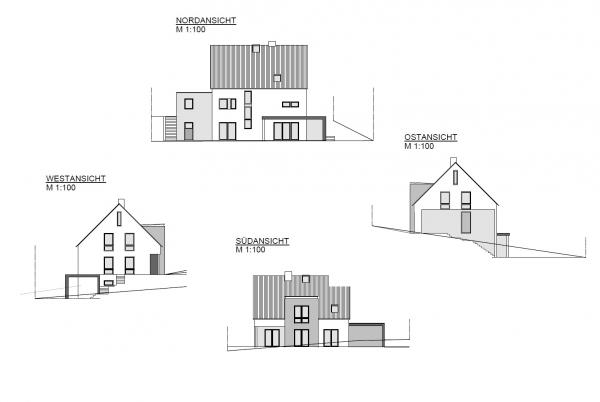

    nochmals vielen Dank soweit für die vielen Anregungen.
    Anbei findet ihr den überarbeiteten Grundriss, der allerdings noch nicht 100%tig fertig ist. Über Kritik würde ich mich freuen.
    Noch ein paar Anmerkungen dazu meinerseits:
    * Das Haus musste ein bischen kleiner werden um im Kostenrahmen zu bleiben
    * OG: Das Elternschlafzimmer muss in den Süden da eine extrem wichtige Anforderung von meiner Frau ist im Schlaf/Ankleidezimmer mind. 8 Meter Schrankstellfläche und das anders nicht realisierbar ist
    * Das Verhältnis von Essbereich/Küche zu Wohnen hat wirklich nicht gepasst, wurde jetzt überbereitet
    * Der Eingang ins Haus muss von der Seite sein. Wir haben uns jetzt für ein einzelnes Carport entschieden dann kommt schonmal Licht von der Seite rein. Evtl. werden wir den hinteren Anbau für Fahrräde und Mülltonnen weglassen, dann sollte der Eingang und Diele im EG wesentlich heller und freundlicher wirken und günstiger wirds zudem auch noch
    Die großen nächsten Fragen die sich uns jetzt stellen und für reichlich Diskussionstoff (bzw. den ein oder anderen Streit) sorgen sind:
    1.) Welcher Stein (monolitisch Ziegel mit 42,5 (36,5) oder KS + WDVS)
    2.) Kontrollierte Wohnraumlüftung ja/nein wenn ja zentral oder dezentral........
    Viele Grüße!

  3. #23 Gast036816, 21.04.2012
    das haus wurde kleiner - aber nicht besser.
    die wesentlichen mängel wurden nicht bearbeitet.
    die ankleide im süden und kinderzimmer mit ostlicht und blick den carport - hier werden falsche prioritäten gesetzt. eine ankleide ist kein wohnraum, sondern ein zu großer schrank, der gehört nach norden.
  4. Der Da
    Der Da
    29.03.2012
    188
    Software-Entwickler
    Karlsruhe
    Der Grundriss ist wirklich merkwürdig....
    Der Wohn/Essbereich ist viel zu Verwinkelt und die Wege sind zu weit. Wirkt auf dem Papier echt ungemütlich. Ankleide würde ich komplett weglasst, dafür die Zimmer halt größer machen.
    Meine Meinung...
