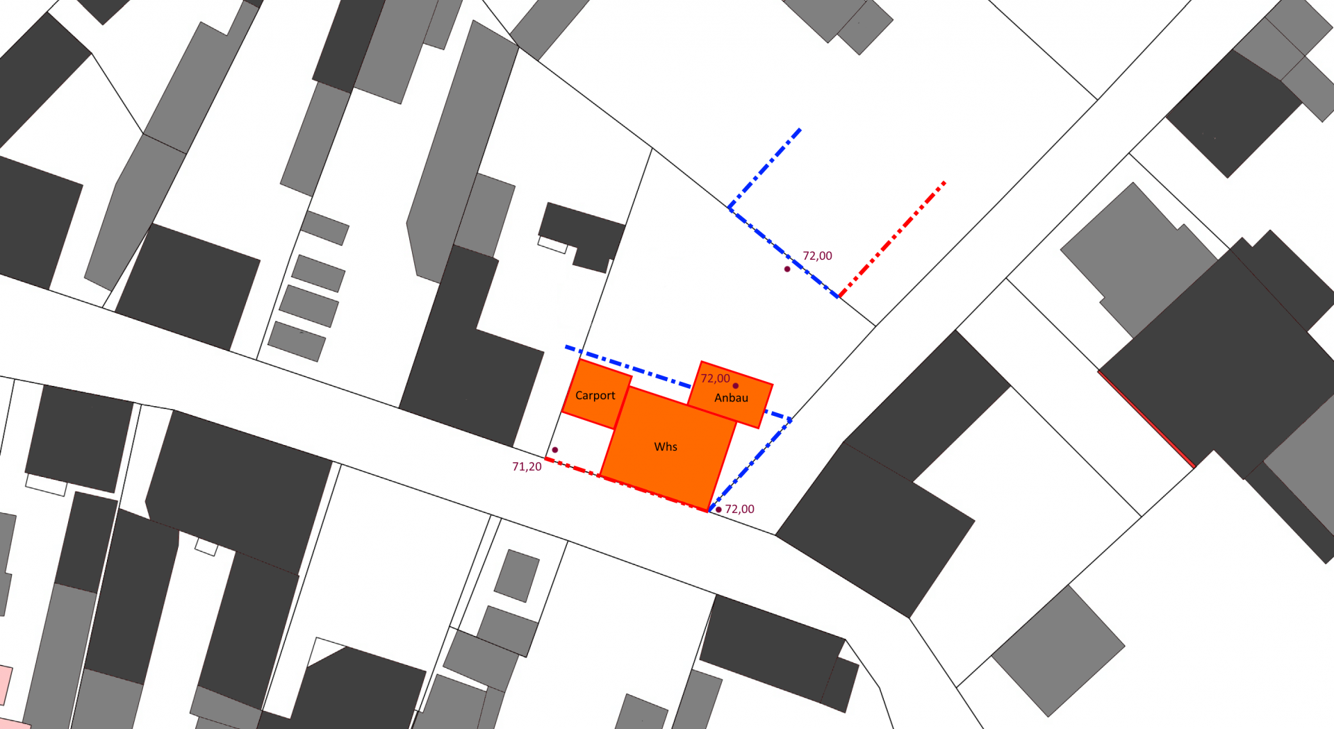

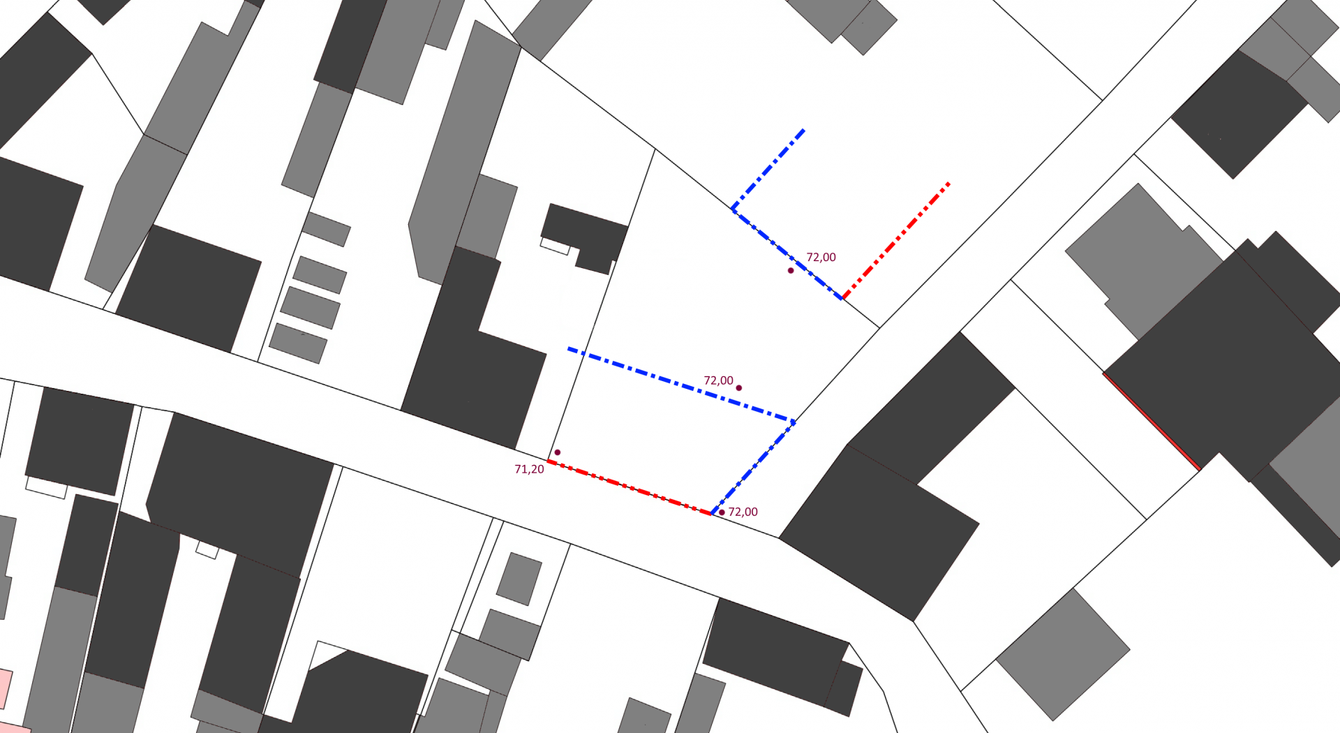

    Yep. Habe mir das Ganze mal genauer angesehen. Die Stadt hat ganz tolle Stadtentwicklungskonzepte aus dem Jahr 2005. Erhaltungssatzung (1992), Sanierungssatzung (1994) und Denkmalbereichsverordnung (2000) liegen weit vor dem Inkrafttreten des BPlans (2013). Leider ist die Denkmalbereichsverordnung nicht veröffentlicht, doch hätten deren Aussagen im BPlan Niederschlag finden müssen. Dies ist offenbar nicht geschehen. Die ganzen Auflagen der Denkmalpflege fallen juristisch wohl in den Bereich der Phantasie. Ich weiß ja nicht wie das Verfahren zur Grundstücksvergabe abläuft und wie verbindlich eventuelle Zugeständisse verankert werden sollen. Vielleicht kann man ja einen schönen 6B-Bleistift-Entwurf vorlegen, das Grundstück kaufen und beim Bauantrag dann was baurechtskonformes einreichen und auf wirtschaftliche Unzumutbarkeit des ursprünglichen Entwurfes verweisen. Hier mal ein Blanko-Lageplan und einer mit der dem hier vorgestellten Entwurf ähnlichen Projekteintragung:
    Nach meinen Recherchen liegt die Straßenfront zur südlichen Straße unter 18m und die Tiefe des regulären Baufensters bei 12m. Woher stammen die Maße des Lageplans in #1?

    Da würde sich der TE aber ziemlich unbeliebt machen, nicht nur bei der Stadt. Die Nachbarn wären sicher auch enttäuscht. Also ich wäre es. Ist doch schön, wenn die Stadt ihren historischen Stadtkern nicht mit unpassenden Skihütten oder Bauhäusern verhunzt. Außerdem passt es ja für den TE. Es hakt nur noch bissl an der Umsetzung.

    Wer ist denn die Stadt? Die Denkmalschützer wären sicher sauer, weil sie sich ja schon bei den Stadtplanern nicht durchsetzen konnten. Aber alle anderen ... ? "Die Stadt" hätte doch die volle Kontrolle, wenn ihre Organe sich einig wären. Offenbar gehört ihr ja das Grundstück, so dass sie es selber genau so bebauen könnte, wie sie es gern hätte. Und dann vermieten, verkaufen, verpachten. Außerdem stehen ihr viele Instrumente zur Verfügung, ihre Interessen in Satzungen zu gießen. Der Geltungsbereich des BPlans ist so klein und dann noch in vier Teilgebiete gegliedert. Da hätte man ganz gezielt und ganz detailliert Festsetzungen und Gestaltungsvorschriften formulieren können. Jetzt sieht es so aus, als wolle man ganz im Stile des Barock nicht nach Recht und Gesetz, sondern nach fürstlichem Gutdünken die Bebaubarkeit regeln. Sorry, schlampige Planung sollte nicht zu Lasten von Bauherren gehen. Wobei man hier gar nicht von schlampiger Planung sprechen kann. Der BPlan macht schon umfangreiche und IMHO auch völlig ausreichende Einschränkungen zur Umsetzung eines schönen städtebaulichen Konzeptes..
    Und die Nachbarn: Gegenüber herrscht Kraut und Rüben mit trauf- und giebelständigen Sattel- und Flachdächern, der linke Nachbar hat ein Zwerchhaus zur Straße und dunkle Dacheindeckung und wenn man noch zwei, drei Grundstücke weiterschaut bleibt von den Denkmalauflagen fast nichts übrig.
    Ja?

    Achso? Ja, da hast Du uns vermutlich einige Infos voraus. Wie die Nachbarschaft aussieht, weiß ja hier bislang keiner.
    Wenn es tatsächlich schon Kraut und Rüben ist, fragt man sich, wieso die Stadt gerade bei diesem GS jetzt so streng ist? Wie gesagt, ich finde strenge Pläne gut aber wenn es sinnlos wird, dann hast Du natürlich recht. Warum sollte man sich verbiegen, wenn ringsrum nur Standard aus dem Katalog steht?
    Ich hatte das Gefühl, der TE hat sich mit dem Baustil angefreundet, auch wenn nicht alle seiner Träume so einfach umzusetzen sind. Genau weiß ich das natürlich nicht.

    Danach sieht es wohl aus .( #28)
    Danach sieht es nicht aus .
    Man müsste das echt mal vor Ort mal betrachten.
    Das war ja schon der Ansatz von Dimeto .

    Ja, immer diese Geheimnistuerei, ist keinem mit geholfen, aber was öffentlich werden soll, muss der TE entscheiden.
    Ich auch. Die Stadt auch, denn sie hat ja einen BPlan mit entsprechenden Festsetzungen aufgestellt. Nur die Denkmalpflege scheint sich hier unangemessen aufzuspielen.
    Nee, ist ja über Jahrhunderte gewachsenes Stadtzentrum. Nur eben wild gewachsen. Und seit dem Ende des letzten Jahrtausends möchte man vernünftigerweise Struktur hereinbringen. Daher auch Erhaltungs- und Sanierungssatzung. Der Schrott soll sich ja nicht verfestigen. Das offizielle Konzept scheint schlüssig und sinnvoll, aber die Denkmalpflege schießt übers Ziel hinaus.

    @Dimeto Krass!!! Wir sind komplett sprachlos und haben keine Idee wie Du zu den Informationen gekommen bist. Wir haben absichtlich den Standort und die betreffende Stadt nicht genannt. Den Bezug zum Nachbargebäude haben wir auch außen vorgelassen. Deine Wort sind so klar und wir stimmen voll und ganz zu. Wir sind letztes Jahr auf das betreffende Grundstück eingestiegen, am Anfang etwas naiv. Die Nähe zum Bahnhof, die Nähe zur Familie und viele andere Punkte sprechen dafür. Im Nachgang kommt etwas bedauern das wir nicht ein anderes Grundstück genommen haben. Etwas weiter aus dem Stadtkern, aber dafür ziemlich frei bebaubar. Unser Drama mit dem lokal ansässigen Architekturbüro können wir bis heute nicht verstehen. Jedenfalls wurde unser Wunsch nach einem klärenden Gespräch nicht entsprochen. In unseren Augen schlechte Arbeit und schlechte Kommunikation. Sind so viele krasse Fehler passiert. Allein die Datenschutzfehler, dass alte Verträge kopiert und dann als Vorlage für den neuen Klienten genutzt werden. Blöd wenn dann die Daten vom Vorgänger drin stehen. Wir haben alles versucht und immer stets und freundlich. Wenn schlechte Arbeit vom Kunden angemahnt wird, dann kann das Feedback Gespräch nicht mit einer Zeituhr versehen und dafür noch Kohle verlangt werden. Wir haben jetzt Unterstützung auf unserem Umfeld, jedoch ist deren Kapazität komplett Land unter.
