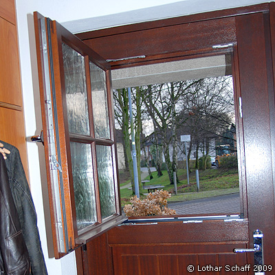

    @Dimeto Frage: Ich habe noch diese Version mit der Haustürattrappe:
    Die Tür soll dann etwa so ausgeführt sein:
    Kann das Bauamt dem TE verbieten, sein Haus über das WC zu betreten (natürlich nur theoretisch)? Oder anders: Kann es verbieten im Eingangsbereich ein WC und ein Waschbecken aufzustellen?
    11ant und cryptoki gefällt das.
  12. Dimeto
    Dimeto
    22.07.2017
    1.618
    2.119
    Vermessungsingenieur
    NRW
    Es geht ja nicht um baurechtliche Fragen, sondern um denkmalpflegerische. Wenn dies der einzige Zugang zum Haus wäre, hätte ich Bedenken wegen des Rettungsweges (Waschbecken); ist aber nicht mein Fachgebiet und außerdem gibt's ja einen anderen Eingang, so dass seitens der Bauordnung wohl kein Hinderungsgrund besteht.
    Mein Unverständnis von den Auflagen zum Denkmalschutz und den immer neuen Ideen der Mitarbeiter hatte ich ja schon zum Ausdruck gebracht. Zum Vorankommen mit der Planung hilft daher nicht der Blick in Vorschriften, sondern das Gespräch mit den Entscheidern.

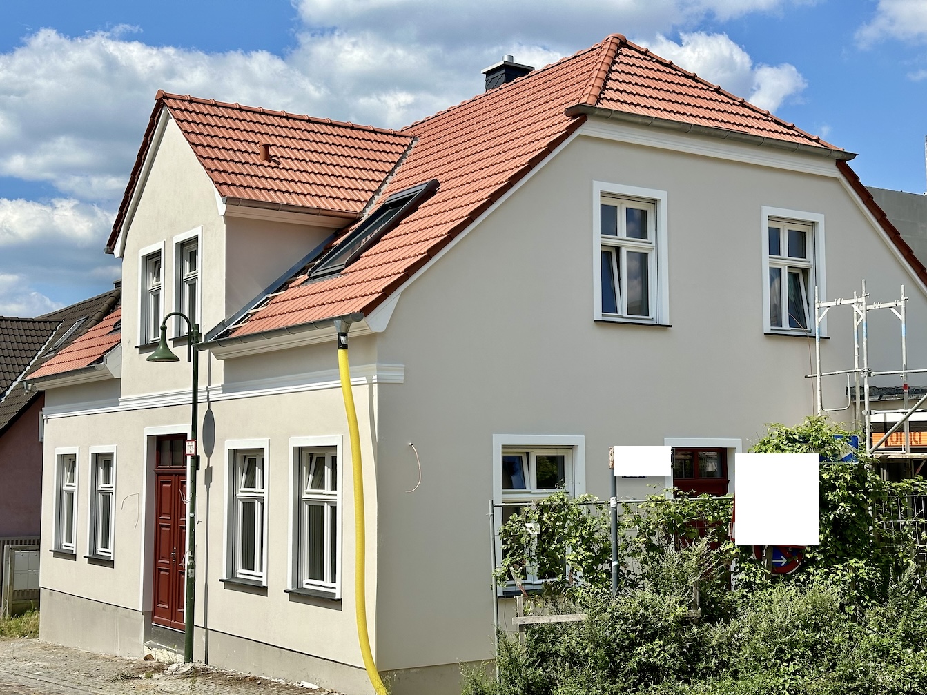

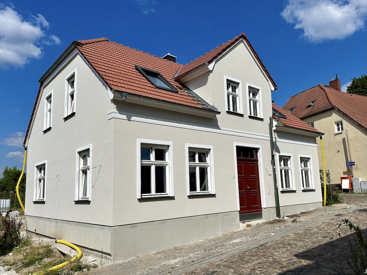

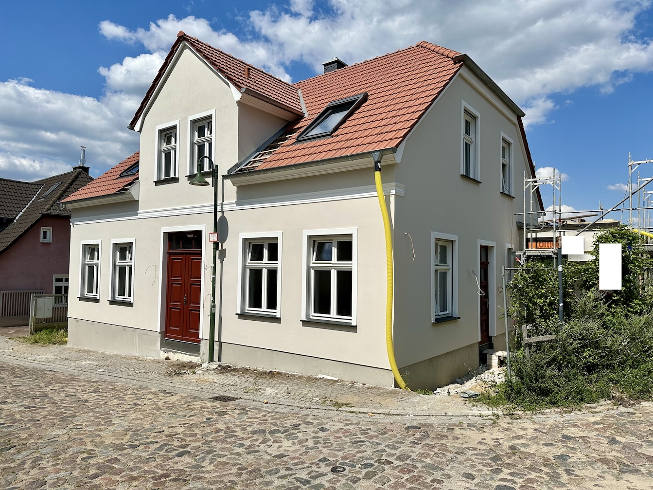

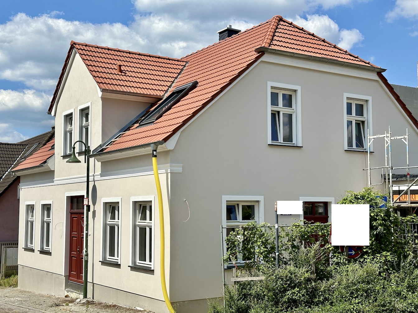

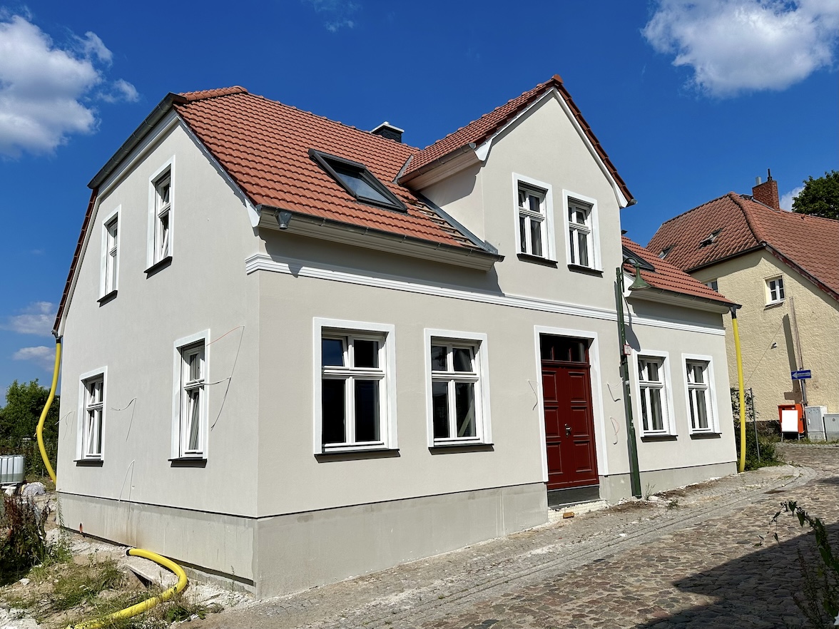

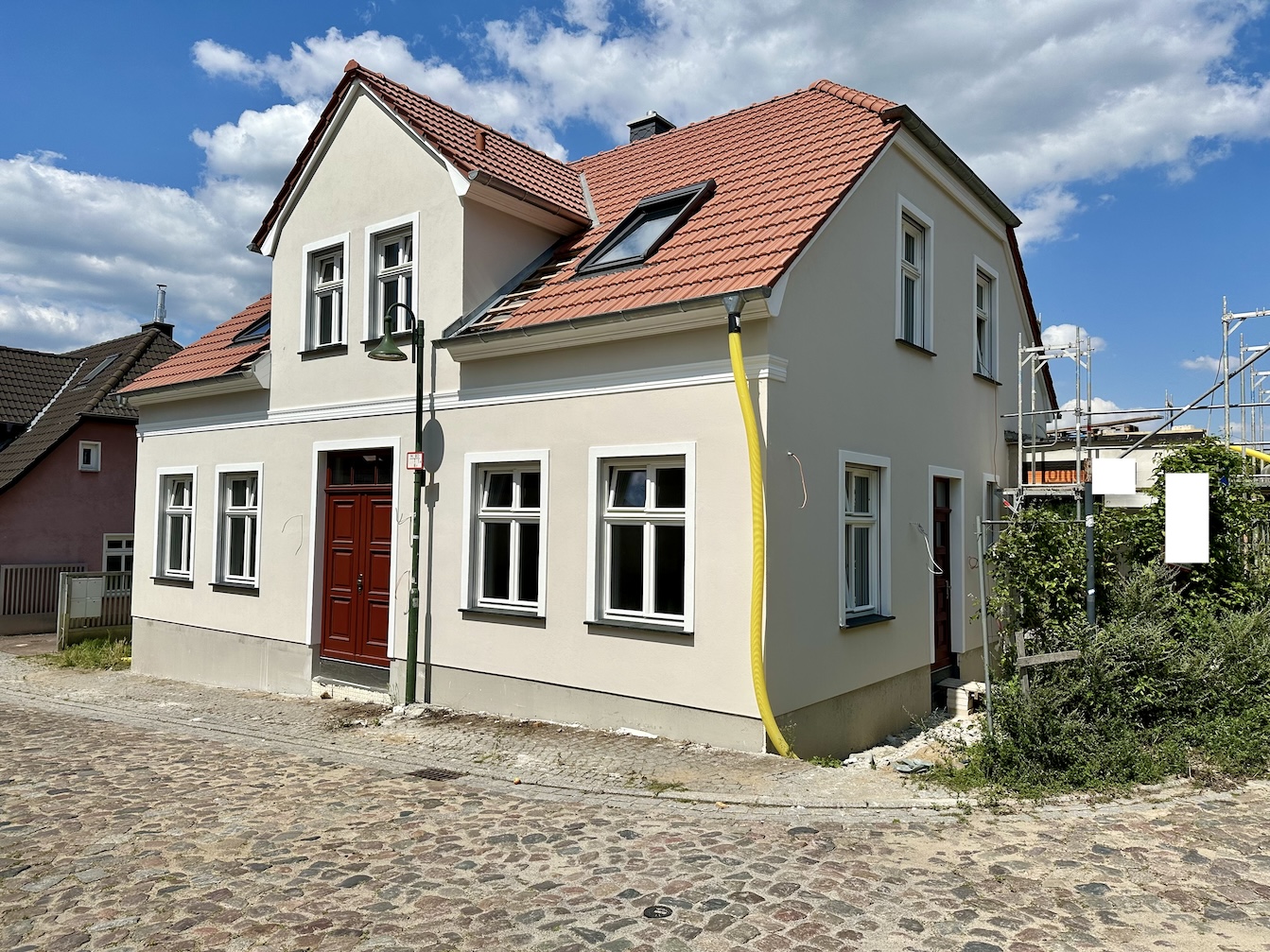

    mal ein kleines Update zur Fassadengestaltung im historischen Teil.
    Dimeto, Jo Bauherr, Baggerbedrieb und einer weiteren Person gefällt das.
