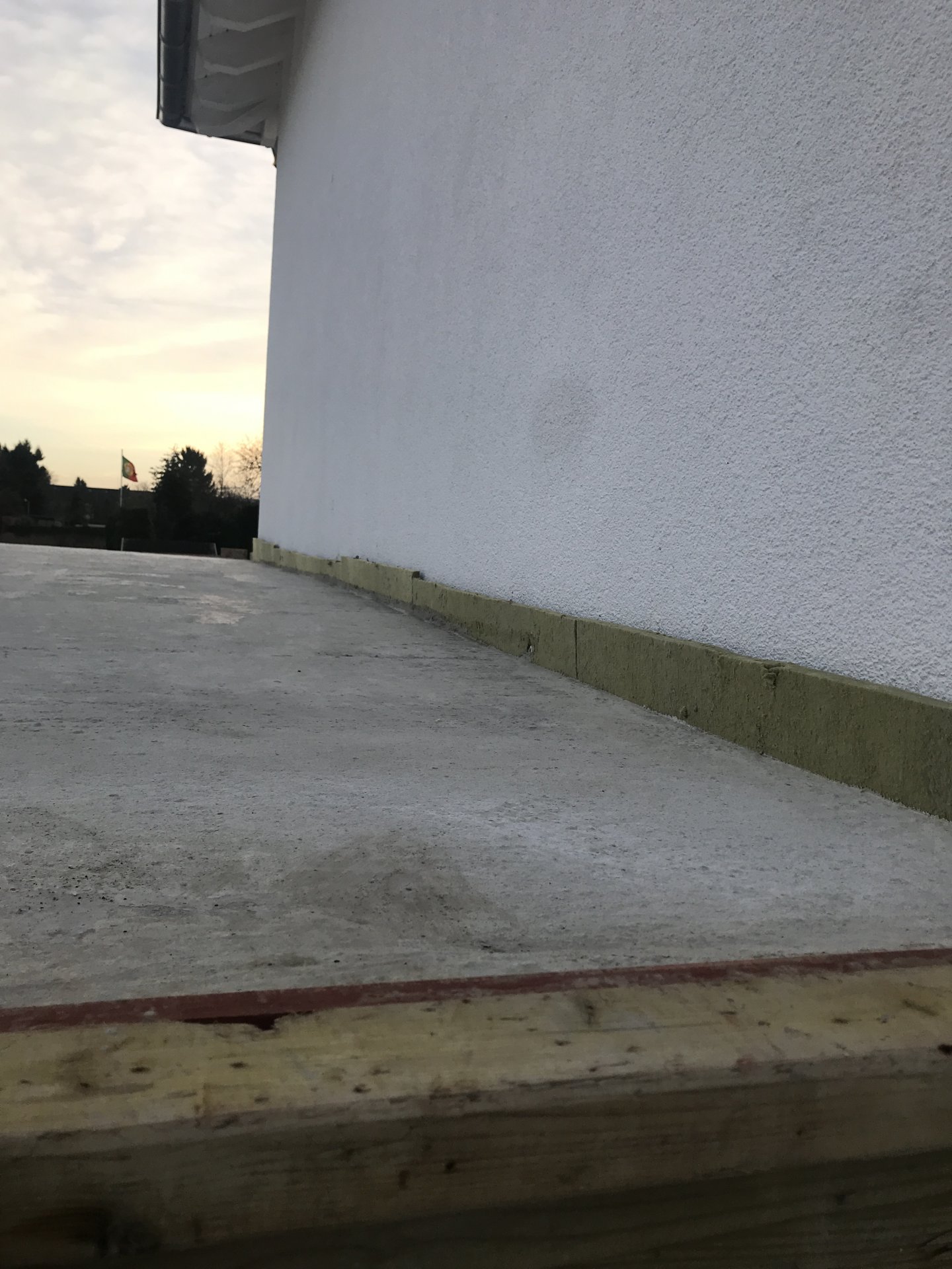

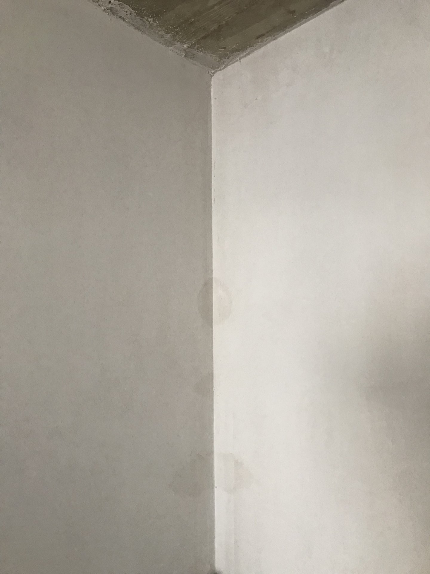

    Hallo zusammen.

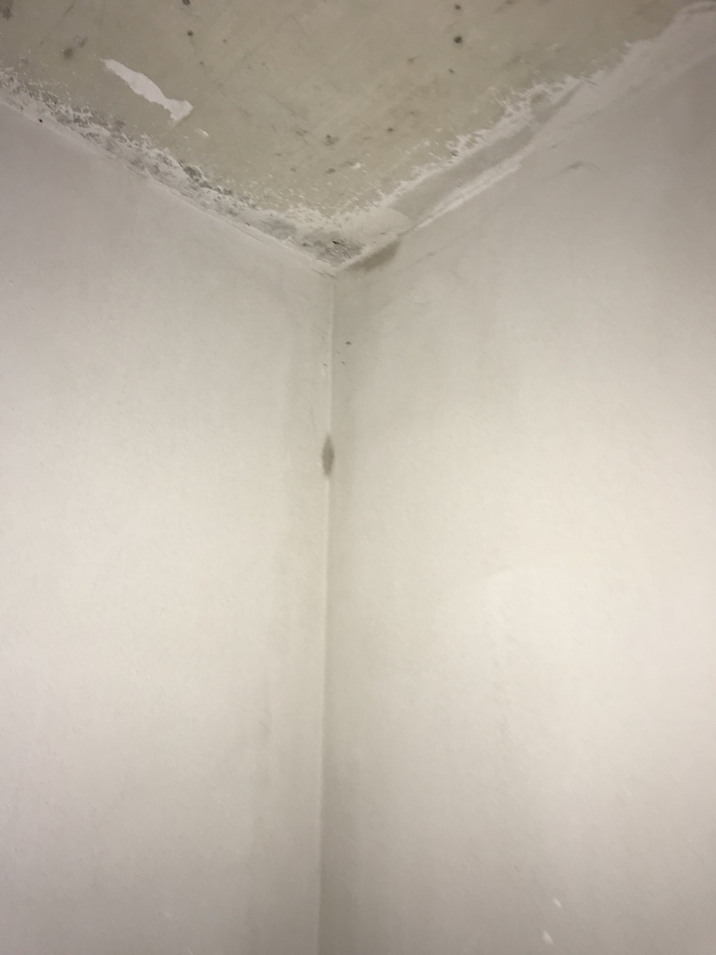

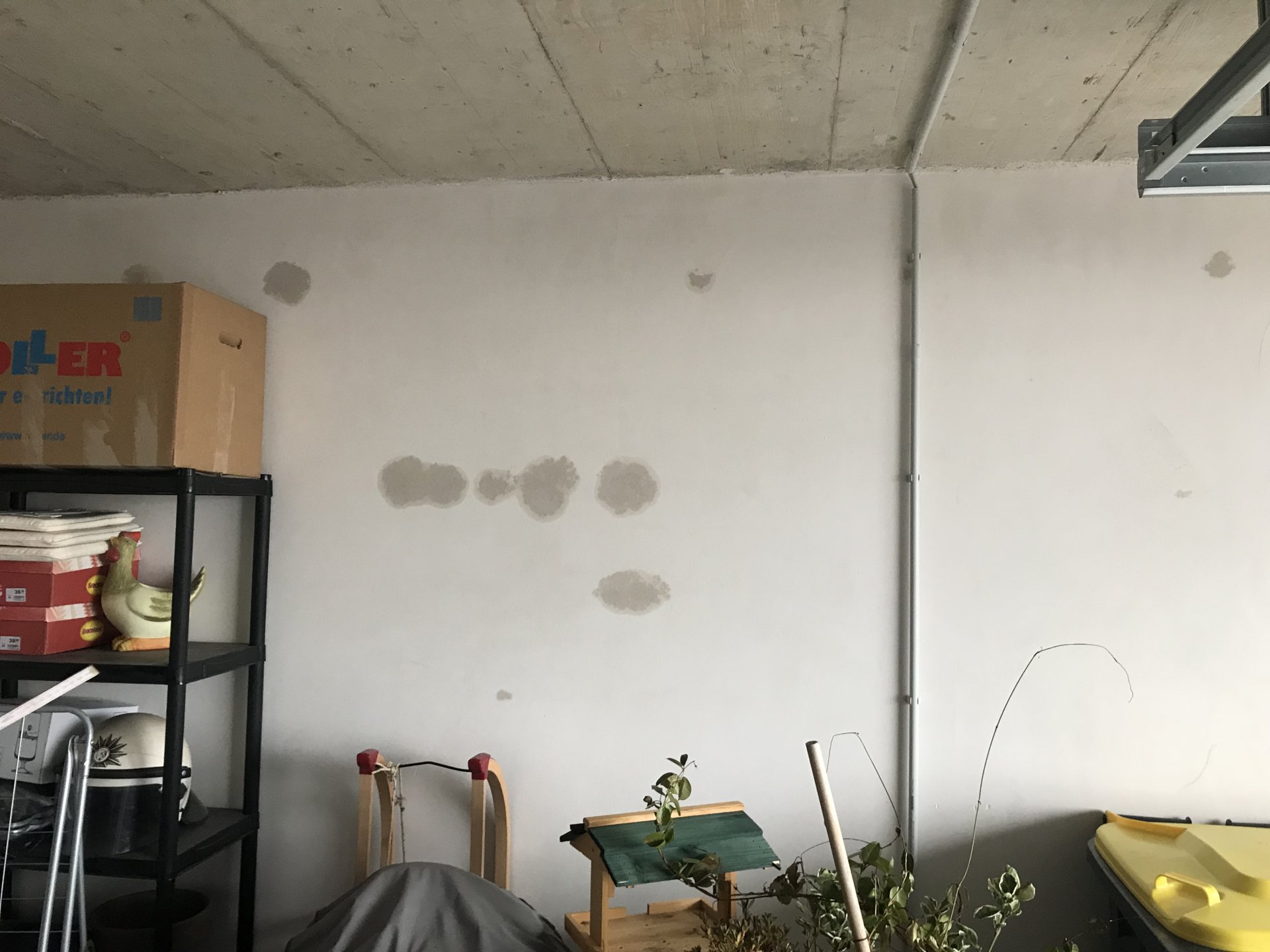

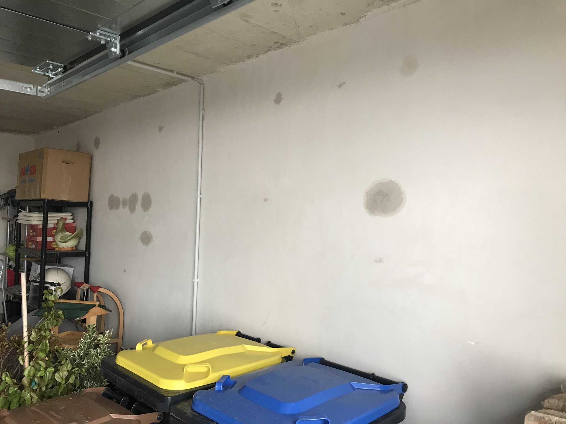

    Wir haben neu Bau lassen. Die Garage schließt direkt ans Haus an.
    Wir wohnen nun seit 3 1/2 Monaten in diesem Haus und haben mit der Garage alles nass. Am schlimmsten betrifft es die Wand neben dem Haus.
    Aber auch die Ecken weisen Flecken auf.
    Der Dachdecker war mehrfach da und gibt an, dass es von oben her trocken ist.
    Auffällig ist, dass die Nässe auch andere Garagen betrifft und alle befinden sich auf der gleichen Höhe. Nachgeschaut bei einer Garage die noch nicht fertig ist, befindet sich lediglich eine fuge.
    Der Dachdecker, aber vor allem wir, wissen nicjt weiter.
    Wisst ihr wieso es so ist und wo es her stammt ? Ich habe Angst, dass wir bald auch ein nasses Wohnzimmer haben.
    Vielen Dank im Voraus !

    Du musst das schon ein bischen besser beschreiben.
    So wird das sonst nichts.
    Man sieht feuchte Flecken, bekommt aber weiter eigentlich keine Infos.
    Was kommt hinter den Flecken?
    Was ist über den Flecken?
    Wie sieht die Anbindung Garage / Haus von oben aus?
    Was haben die Nachbargargen damit zu tun?
    Aus was sind die Garagen gebaut?
    Sind Wände und Ecken unterschiedlich konstruiert?
    Gibt es auf der Höhe der feuchten Stelle eine Besonderheit in der Konstruktion oder dahinter?
    Es ist schon sehr auffällig, dass hier Wasserflecken alle auf einer Höhe sind.

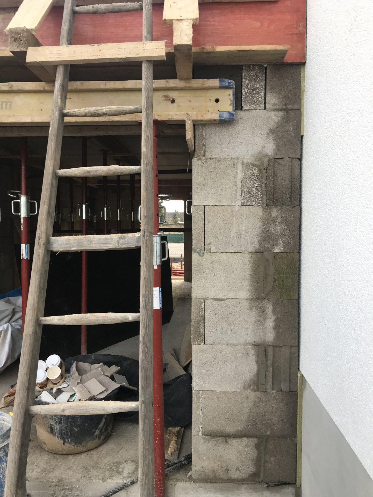

    Die Garage ist mit bims- Steinen gebaut worden. Die Garage grenzt direkt an unser Haus und auf der anderen seite direkt an eine weitere Garage.
    Der Bauträger hat hier mehrere Häuser / Garagen gebaut und bei mehreren Garagen sind die Probleme, auf gleiche Art und weise aufgetreten.
    Unter den Wasserflecken befindet sich bei uns Putz. Dann soweit ich weiß die Steine.
    Zwischen den Steinen und dem Haus ist eine Art dämmwolle (gelbe wolle).
    Es befindet sich sowohl im Haus als auch in der Garage keine Besonderheiten auf dieser Höhe. Es verläuft eine fuge auf der Höhe, ansonsten nichts.
    Das Dach befindet sich eine Betonplatte, Estrich und dann die „Pappe“ vom Dachdecker.
    Auf dem Dach steht kein Wasser !
    Nach Aussagen des Dachdeckers sei es, nachdem er die Pappe aufgemacht hat, trocken.

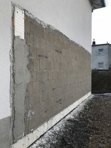

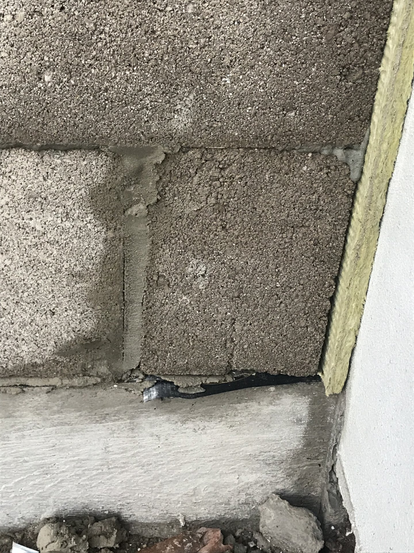

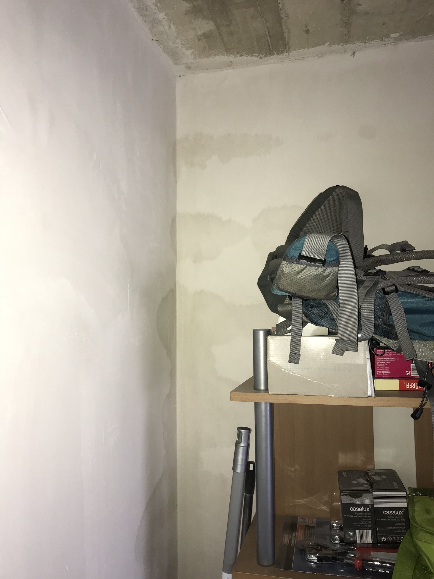

    Hier noch ein paar Bilder. Es wäre sehr schön, wenn mitnehmen jemand helfen könnte.

    bei dem Bild 3 hab ich so meine Bedenken zwecks Abdichtung sieht nicht fachgerecht aus,
    sollte die Ursache sein !!

    Ich verstehe nicht, wieso man Mineralwolle dazwischen gepackt hat. Allerdings sieht man auf dem letzten Bild, dass die Abdichtung hochgeführt wurde.
    Fraglich ist, ob der Putz/Wand da Feuchtigkeit weiterleiten und die Wolle es wie einen Schwamm aufsaugt?

    Die Flecken sind doch eindeutig auf Höhe der Fugen. Ist das selbe Rastermaß. (8 Steinreihen: zweite Bilderserie zweites Bild und erste Bilderserie, drittes Bild). Weitere Flecken werden folgen...
    Der Spalt Garage/Haus (mit der gelben Matte) war zu lange offen und hat sich vollgesogen. Vermutlich wurde die Feuchtigkeit dadurch eingeschlossen, die jetzt abgegeben wird. Man sieht doch die durchnässten Steine (zur Hauswand).
    Entweder "Nur" Restfeuchte, die jetzt "freigegeben" wird oder die Abdichtungen Garage/Wand und Garage/Garage haben ein generelles Problem!
    Wie sahen denn die Steine beim Verputzen der Garage aus? Waren diese trocken?
