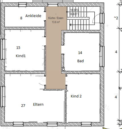

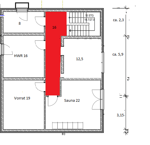

    wir hatten die ersten Gespräche mit unserem Architekten und ich wollte mal eure Meinungen zum Grundstück und zur Bebauung des Grundstücks haben. Wie ihr an Hand des ersten Anhangs erkennen könnt sind wir gerade in der Grundlagenermittlung/Entwurfsplanung. Ich würde gerne eure Meinung dazu hören.
    1. Wir sind: 2 Personen und 2 Kinder (1-3)
    2. Unser Raumprogramm:
    offener All-Raum (Küche, Essen, Wohnen zusammen)
    Anzahl Essplätze 1 Platz mit 8 Sitzplätzen (6+2)
    Anzahl Schlafzimmer 3 ( 1 ESZ und 2 KSZ)
    Anzahl Bäder 2
    Ankleide 1
    Büro: 2 x HO
    Technikraum
    HWR
    Speisekammer
    Abstellraum
    Garage
    Keller
    Hobbyraum
    3. Welchen Hausstil bevorzugen wir?
    Walmdach mediterrane Stadtvilla - Große Fensterflächen
    4. Welche Zusatzwünsche/Features
    Doppelgarage mit Werkstatt
    Terrassenüberdachung mit Sommergarten
    Sauna/Fitnessraum
    5. Bebauungsplan/Einschränkungen
    Link zum Bebauungsplan/Lageplan
    Grösse des Grundstücks ~ 700 m²
    Hang: nach Osten abfallend ca. 1,2 m
    §34
    GRZ 0,4
    GFZ 0,8
    Baufenster, Baulinie und -grenze
    Geschossigkeit: 2 Vollgeschosse
    Dachform und -neigung: Sattel und Walmdach 18 - 25°
    Stilrichtung: nicht vorgeschrieben
    Ausrichtung/Firstrichtung: nur Empfehlung
    Maximale Höhen/Begrenzungen/Traufhöhe/Firsthöhe: nichts konkretes bei Hauptgebäude angegeben
    Randbebauung wo erlaubt: Garagen und Nebengebäude - nicht höher als 3m
    Anzahl Stellplätze
    weitere Vorgaben
    6. weitere Wünsche/Besonderheiten/Tagesablauf
    7. angedachte Haustechnik
    zB.
    Heizungstyp - Luft-Wärmepumpe ggf. gepaart mit Gastherme
    Lüftung
    KFW-55
    8. Hausentwurf
    Von wem stammt die Planung:
    Was gefällt Euch besonders? Warum?
    Zugang von Küche direkt auf Terasse
    Was gefällt nicht? Warum?
    9. Preisschätzung lt. Architekt/Planer - noch nicht vorhanden
    Was macht ihn in Euren Augen besonders gut oder schlecht?

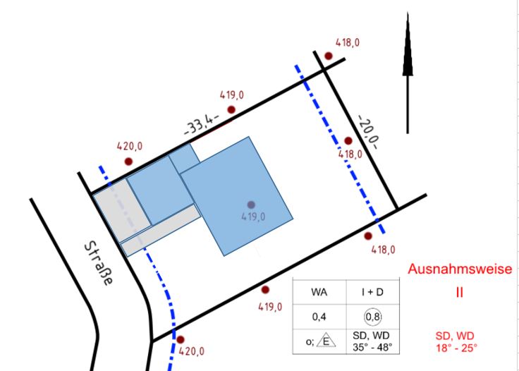

    Ich wollte immer ein Haus mit angeschlossener Doppelgarage am Haus und Garten weg von der Straße. Dies lässt sich aber auf dem Grundstück nicht wirklich gut realisieren.
    Auf welche Details/Ausbauten könntet Ihr verzichten?

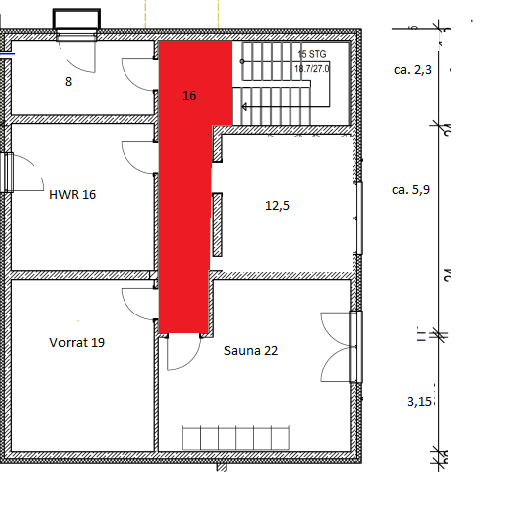

    Insgesamt könnten wir uns vorstellen etwas kleiner zu bauen und dafür das Büro aus dem EG in den Keller zu nehmen.
    Was ist die wichtigste Frage zum Grundriss in 130 Zeichen zusammengefasst?
    Wie schlimm findet ihr die Garage vor dem Haus? Wer hat Erfahrungen mit so einer Situation im täglichen Leben?
    Wie oft ärgert ihr euch über das Wetter und den Weg von Garage zu Haus? Denkt ihr die Südwestterasse als Sommergarten ist im Sommer viel zu heiß?

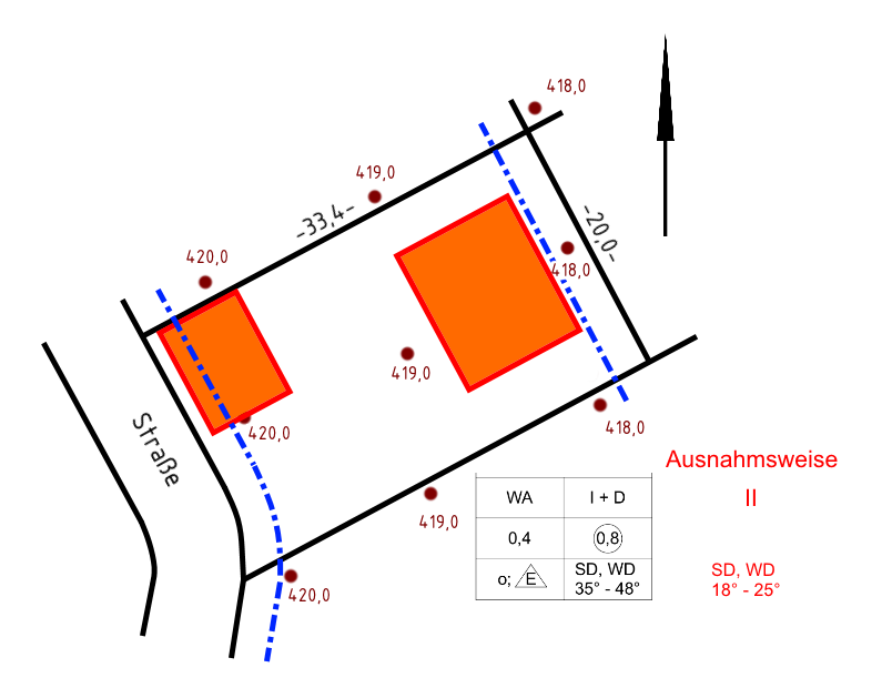

    Wie wäre es, wenn Du mal Fakten zum Grundstück erweiterst? zB das Haus und Garage auch mal einzeichnest, und die Breite wäre auch interessant.
    Keiner kann Bildschirm irgendwie zurechtdrehen, dass der Nordpfeil kongruent zum Lageplan ist.
    Mit dem Anonym-Gekritzel kann man es auch etwas übertreiben. Grundsätzlich sehe ich nämlich einen Lageplan mit Firstrichtungsanzeige und nur einen kleinen Teil der Höhenlinie... da stelle ich ja schon das Walmdach in Frage!
    Zum Haus: ich bin bei grob 220qm?! 550000 plus 60000 BNK plus DG/Werkstatt... in der Summe mit den Außenanlagen 750-800.000€?
    Aus Deinen merkwürdigen Rechtecken wird man nicht schlau. Warum sollte man von der Garage in einen Nebenraum, bevor man den Weg zum Nebeneingang?/Haupteingang? geht? und warum ist vor der Einfahrt eine Hecke? (Die Hecke im Haus darf man nicht für ernst nehmen ;))

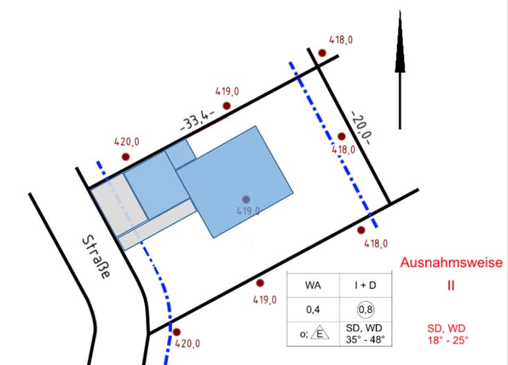

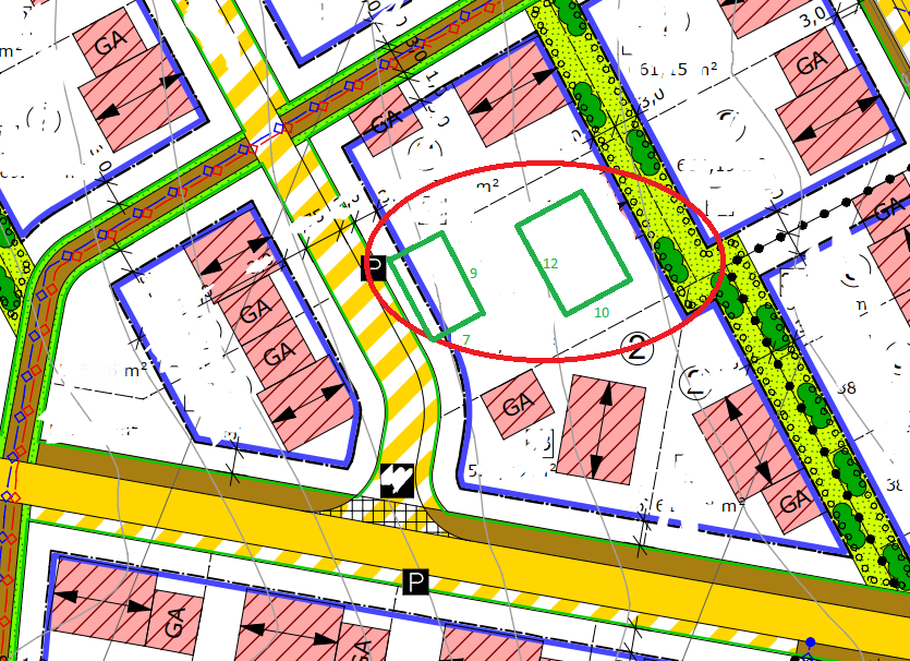

    danke für deine Antwort. Ich habe mal versucht in den B-Plan die aktuelle Planung mit reinzubasteln...das ist wahrscheinlich nur mehr oder weniger gut gelungen. Wie du sicher erkennen kannst arbeite ich hier mit Paint und habe nur begrenzte Mittel :D
    Der B-Plan ist genordet. Ich hoffe jetzt wurde es etwas klarer wie das ganze gemeint ist? Das ganze Gekrizel ergibt sich momentan aus den Entwürfen des Architekten und unseren Ideen. Wir stehen ja, wie ich schon gesagt habe noch ganz am Anfang...Die Grundrisse vom KG und OG reiche ich gleich mal noch nach.
    Mich würde vor allem deine/eure Meinung zu der Situation mit der Garage interessieren. Es sind momentan laut Planung 10m Abstand zwischen der doch recht großen Garage und dem Terassenausgang. Mir macht es nicht so viele Sorgen weil ich mir denke, dass ich die weiße Wand einfach mit schöner Bepflanzung "kaschieren" kann...
    Was mich auch noch interessiert ist was ihr denkt was der Archi hier verlangen wird insgesamt???

    Ist das wirklich ein MUSS, dass die Garage direkt an die Straße mit Zufahrt von Süden gebaut wird und das Haus soweit in den Osten (?) geschoben wird? Mir kommt das schon sehr seltsam vor als Vorgabe. Aus den Grundrissen werde ich auch nicht schlau. Seh keine Küche, nur Quadrate, die alles und nichts bedeuten können. Oben eine Ankleide, die anscheinend nicht zum Elternschlafzimmer gehört. So kann man wirklich nur schwer helfen.

    Das würde ich an Deiner Stelle schleunigst sein lassen. Auch diese Farbklekse... Ich bin wohl nicht die einzige, die schlecht das Wesentliche erkennen kann. Paint ist nicht für Grundrisse gemacht…
    Nimm Papier und Stift, dann zeichnest Du das Grundstück mal auf, auch mit Kennzeichnung der Höhenlinie und dann Haus. Mit Radiergummi geht eine Korrektur schneller als mit Paint und Du begreifst auch eher Größen und den Wert des Meters. Wenn Du meinst, unbedingt digital, dann nimm ein entsprechendes Programm. Es gibt genug kostenfreie Versionen.
    Ich persönlich würde wohl die Garage auf die andere Seite legen.
    So was ist gar nicht schlimm. Und wenn Du durch ältere Wohngebiete fährst, siehst Du, dass viele mit solch einer Situation wohnen. Das ist keine Krankheit. Unser Carport und Garage ist am Haus dran. Aber ohne Verbindung. Ich habe es zwar schon gerade diesen Herbst verhältnismäßig oft ca. 5 Mal gehabt, dass ich nass wurde. Ansonsten nur so 1-2 mal im Jahr. Es regnet ja nicht ständig. Die meisten kompakten Hausentwürfe heutzutage bekommen das nicht gut hin mit der direkten Verbindungstür. Ich finde die schlichtweg überbewertet.
    Edit: was ist denn da jetzt die Grundstücksgrenze? Ist Dir mal aufgefallen, dass Dein Haus und Garage im Verhältnis megagross sind?

    Da bin ich anderer Meinung:

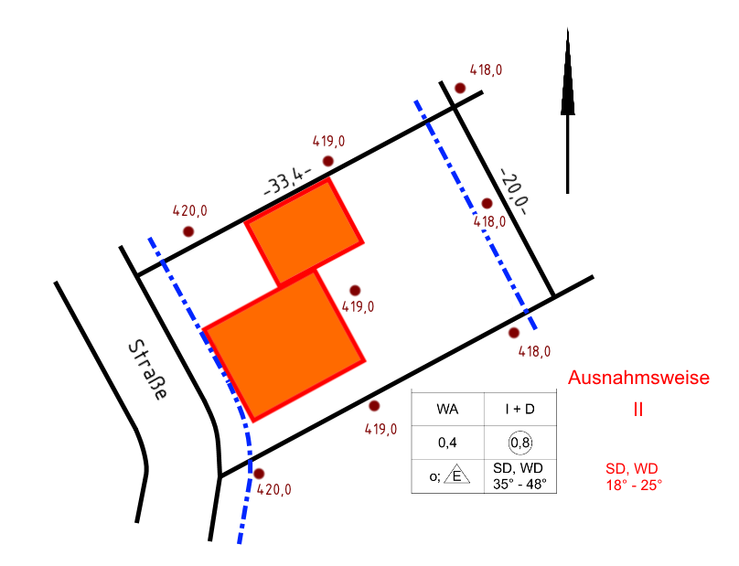

    Schlimm! Noch nicht mal, dass die Garage vor dem Haus ist, aber dass Besucher, Lieferanten und Hausierer in Schlangenlinie durch den ganzen Garten müssen.
    Ich auch, allerdings mit der .net Variante. Kaum komplizierter, aber deutlich komfortabler. Doch auch mit dem einfachen Paint bekommt man leichter lesbare Pläne hin.
    Hier mal Dein Vorschlag in übersichtlich:
    Für die Grundrisse gebe ich Dir vollkommen Recht.
    Kaum zu glauben, aber wahr.

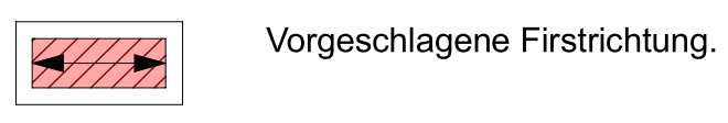

    Tatsächlich ist der Doppelpfeil nicht Bestandteil der PlanzV.

    Ach, hast Du mal wieder den Plan gefunden und gelesen, daß seine "Textlichen Festsetzungen" keine Haus- und Firstachse fordern ?

    @Dimeto Das nenne ich mal Service. Gleich noch die Hoehen mitgeliefert. Da hat sich wohl der TE mit seinen 1,2 m ganz schoen vertan. Wo es doch Hoehenlinien gibt. Gibt es auch Hoehenangaben zur Strasse und eventuell Bezugshoehen fuer die FFBH EG?
    @Spami Die Frage nach dem Budget macht durchaus Sinn. Das hat nichts mit der Kostenschaetzung des Architekten zu tun. Ihr habt einen Architekten beauftragt und k.A. von dessen Kosten? Dann gilt vermutlich die HOAI.
    Sag uns doch mal was Dein Budget ist. Oder weiss das der Archtekt auch nicht?
    Du verweist auf den 34er aber gleichzeitig ein Bebaungsplan? Wo mir immer noch der genannte Link abhanden gekommen ist.

    Hier mal 2 Vorschlaege:
    Ich habe mal die Strassenhoehe geschaetzt mit 420,65 m das sind dann im GS ca. 3 m Hoehenunterschied. Gibt es eine Regelung im BBP zur Auffuellung im Gelaende?
    Da der Grundriss stark von der Lage im Grundstueck abhaengig ist, kann hiezu keine Aussage getroffen werden. Besonders die Aussenanlage sollte mit in die Planung einfliessen. Bei der Hoehenlage ist das zwingend erforderlich.

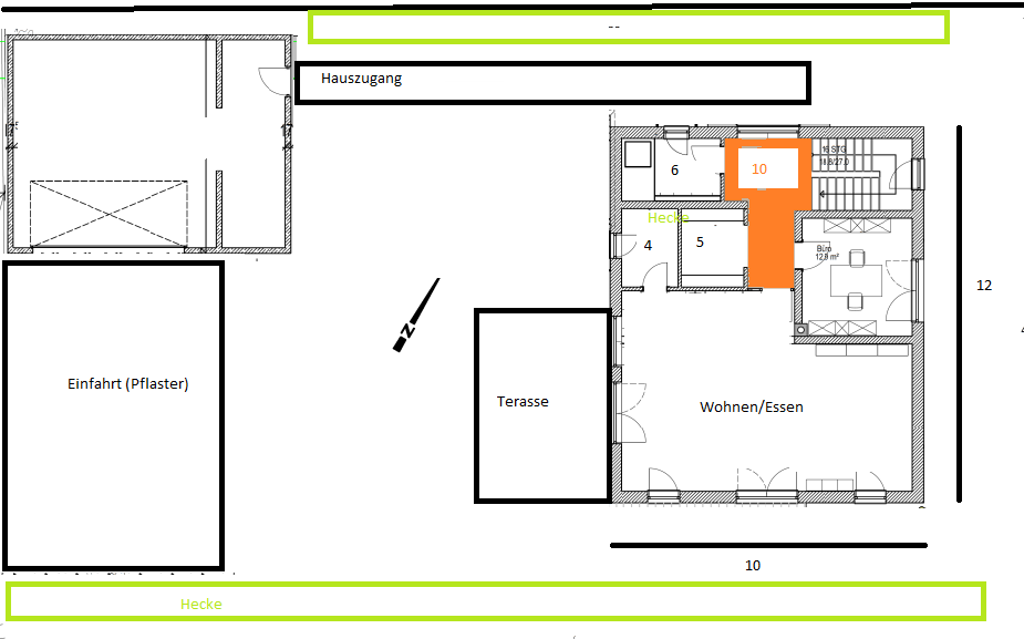

    Ich habe die Garge direkt am Haus mit direkten Zugang. Moechte ich nicht missen, im Winter erst recht.
    Wo die Garage die Sonne verdeckt, kommen die Raeume hin, die wenig Belichtung benoetigen.
    Du stellst Dir doch auch die Garage genau in den Westen.
    Dimeto und 11ant gefällt das.

    Meines wäre es dennoch nicht. Grund: Zeichne doch mal den Weg ein, den der Paketbote nimmt zu Eurer Haustür! Seh ich das richtig, dass der quer durch Euren Garten rennt? Die Terrasse wird mehr oder weniger die Haustür. Wie ungemütlich! Das ist wie Grillen im Vorgarten.

    Keine Ahnung wie oft bei dir der Paketbote kommt, aber ein Haus zu planen wegen dem Paketboten macht für mich nicht wirklich Sinn. Da kommt vorne ein Zaun hin und ein Gartentor und der Paketbote kommt nicht ins Grundstück sondern klingelt an der Garage...beispielsweise...für Leute die ein Problem damit haben.
  20. Spami
    Spami
    17.12.2021
    12
    Genau in den Westen....ja mit 10m Abstand zum Haus...
