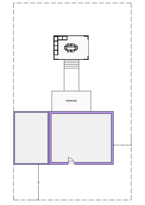

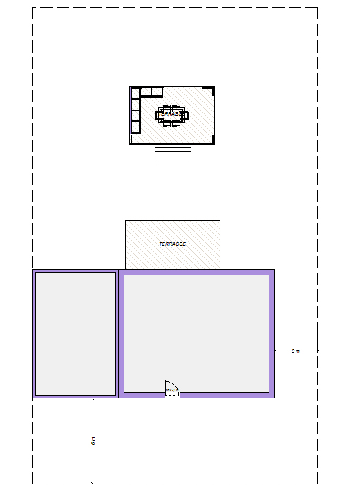

    Das heißt nur, dass Du eine 2. Terrasse im Garten anlegst, welche nicht vom Haus verschattet ist. Also auf die schnelle skizziert z.B. so (Straße planunten):
    Das kann man natürlich auch noch verfeinern. Vielleicht mag man lieber eine Kuschelecke mit Schlängelweg mehr planlinks oder planrechts. Hängt auch von der Nachbarbebauung und eventueller Bepflanzung der Nachbarn ab.
    11ant gefällt das.
