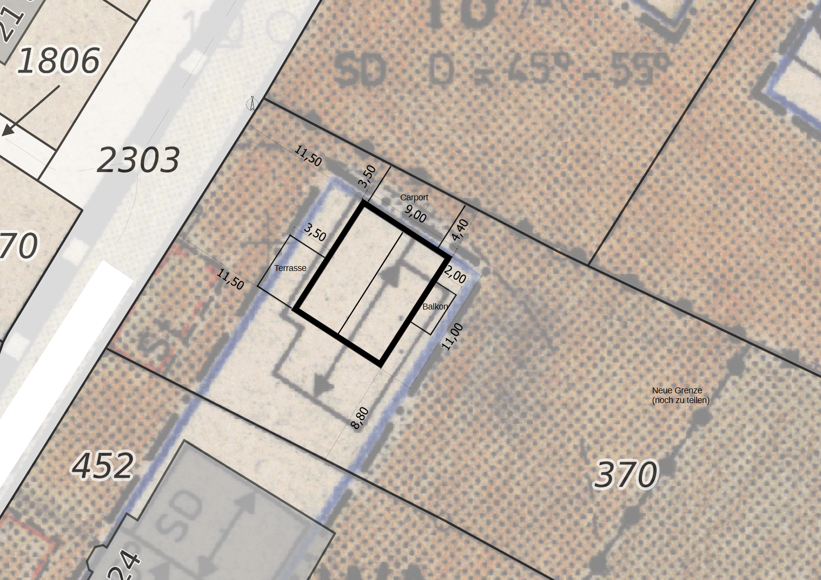

    Hallo zusammen, wir sind noch ganz am Anfang unseres Bauprojekts: das Grundstück steht fest (muss noch geteilt und umgeschrieben werden, Bodengutachten ist beauftragt). Wir konkretisieren gerade unsere Vorstellungen, haben eine Idee für ein Raumkonzept skizziert, und planen gerade unser Vorgehen (tendenziell Entwurf mit Architekt, Ausführung mit GU). Wir würden uns über ehrliches Feedback zu unseren Ideen freuen und haben ein paar konkrete Fragen.

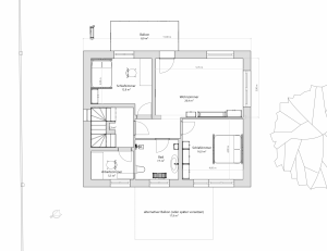

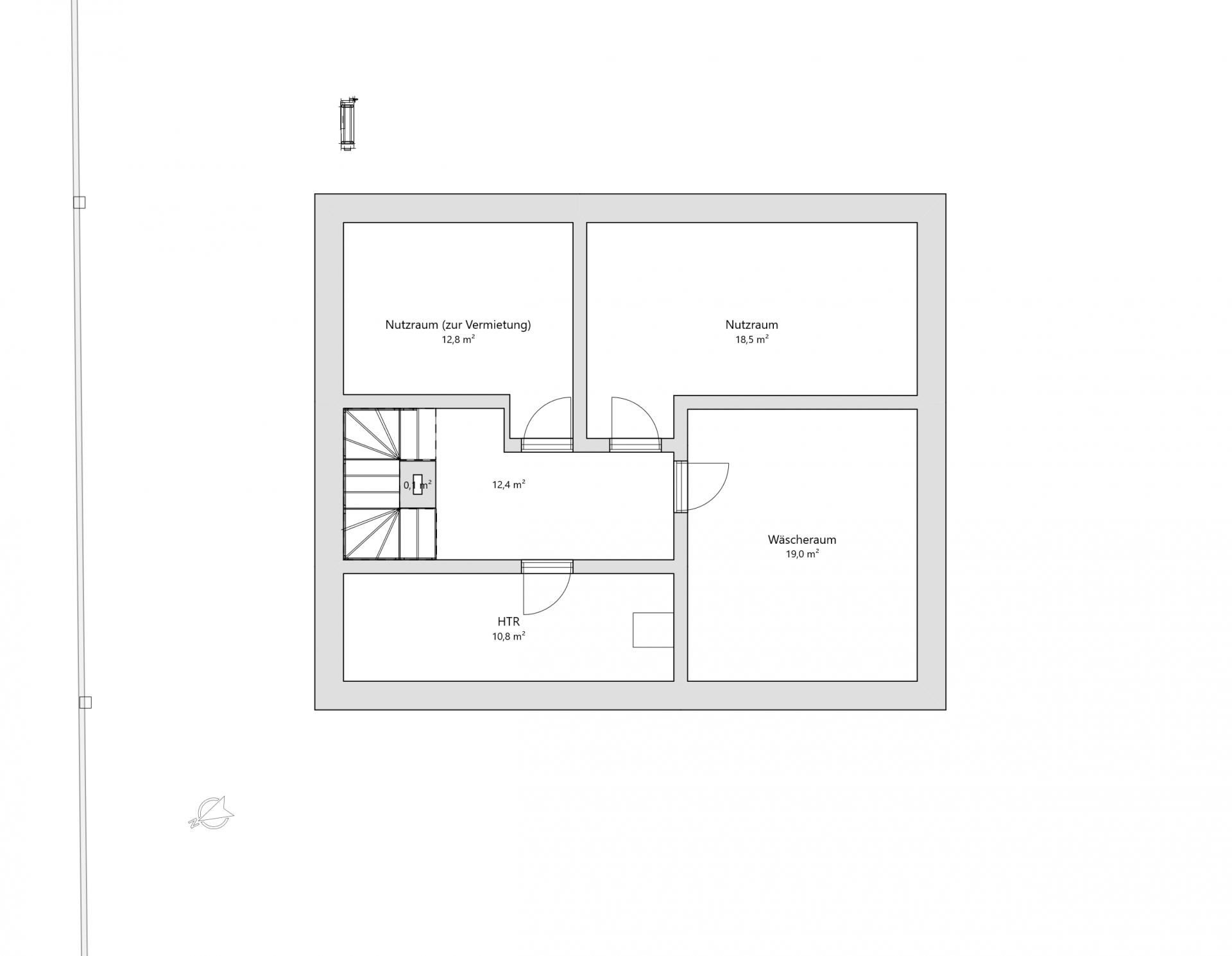

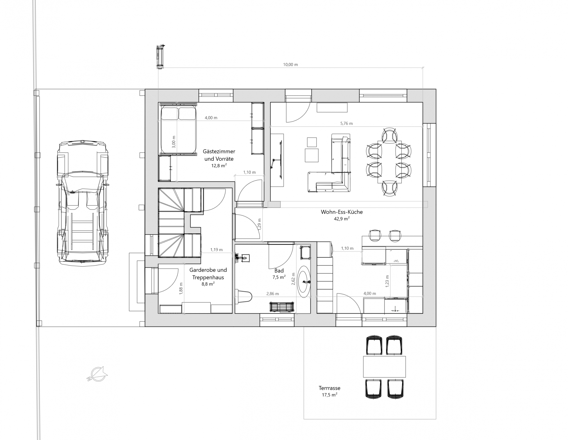

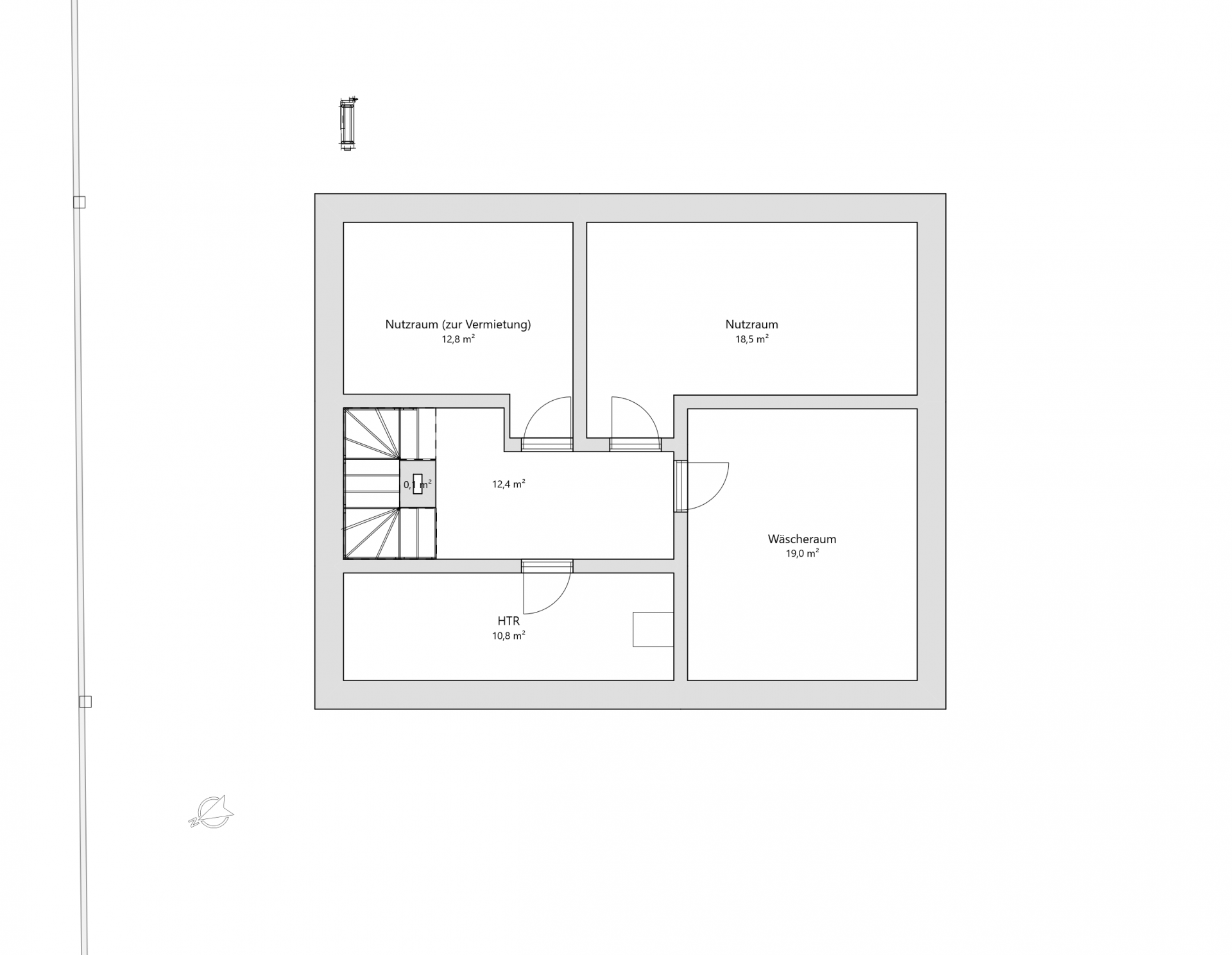

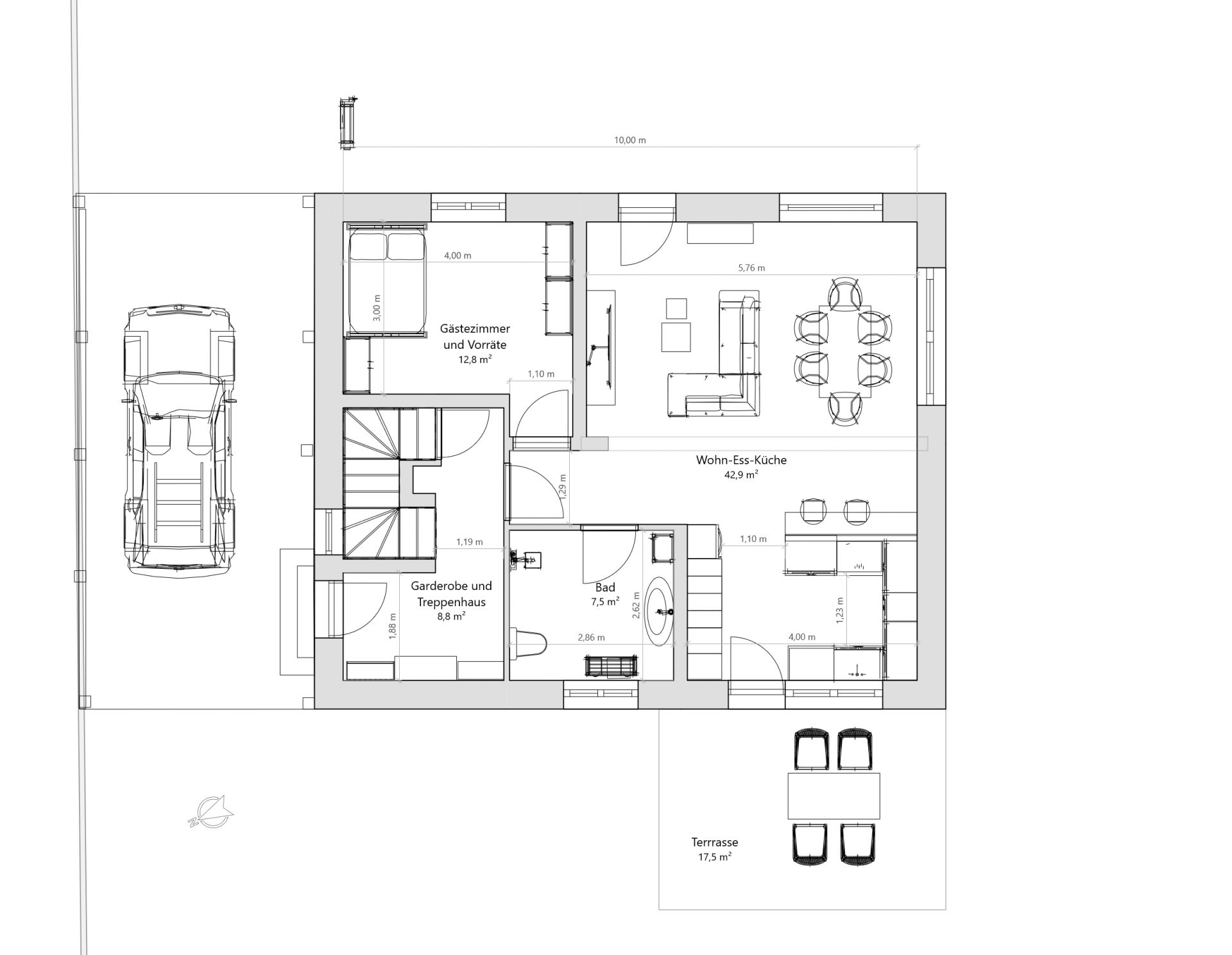

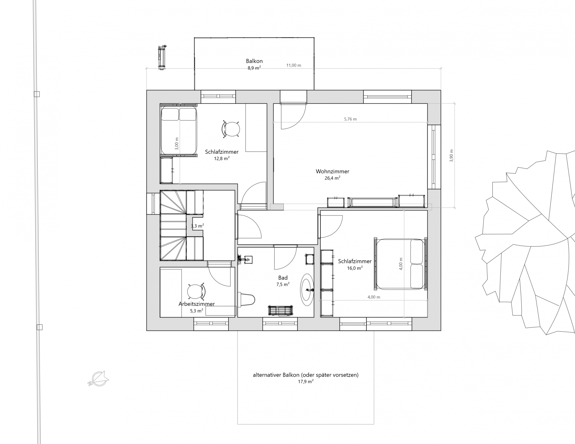

    2. Unser Raumprogramm:

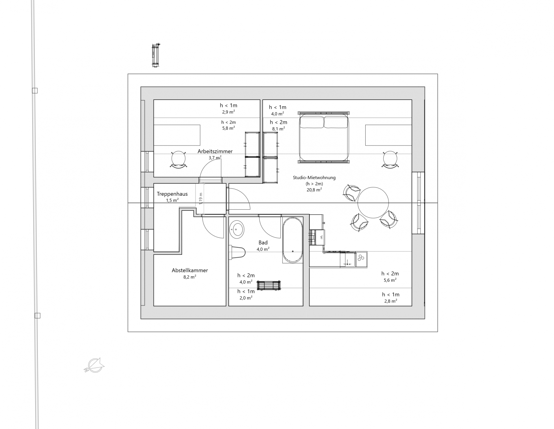

    • wir träumen von einem Haus mit flexibler Etagen-Nutzung je nach Lebensphase, bspw.
      • Mit Kind: EG + OG bewohnen, DG vermieten
      • Ohne Kind: OG + DG bewohnen, EG vermieten
      • Im hohen Alter / einer alleine: EG bewohnen, OG + DG vermieten
      • daher: separates Treppenhaus, ein Bad je Etage
    • EG: 1 Gästezimmer, 1 Koch-Ess-Wohnzimmer
    • OG: 1 Kinderzimmer, 1 Schlafzimmer, 1 Arbeitszimmer, 1 Wohnzimmer

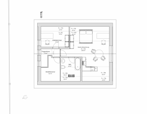

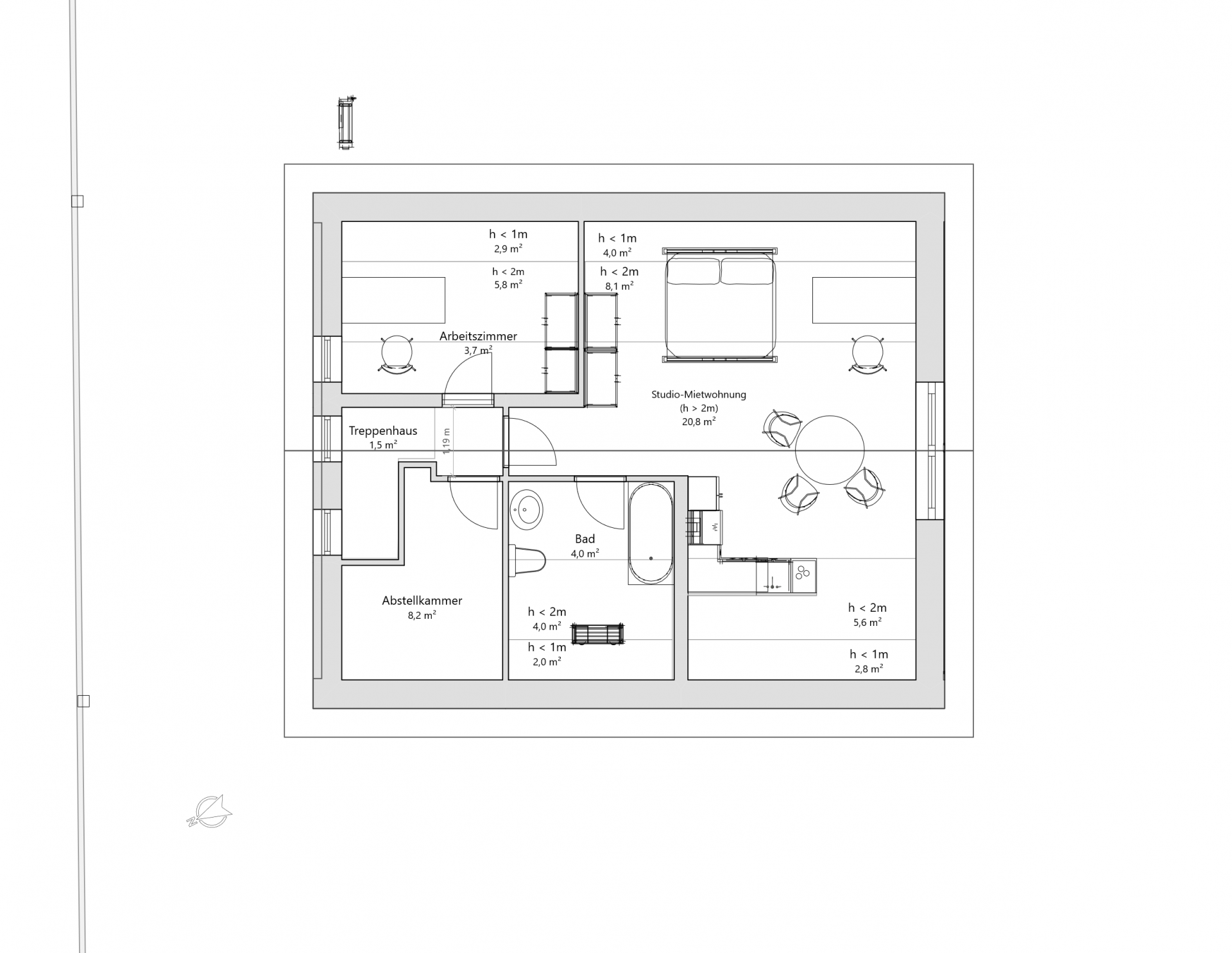

    • DG: Studio-Mietwohnung
    • Keller mit 2 Nutzräumen, Wäscheraum und HTR

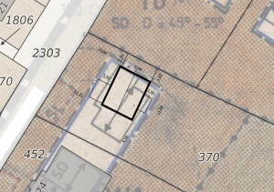

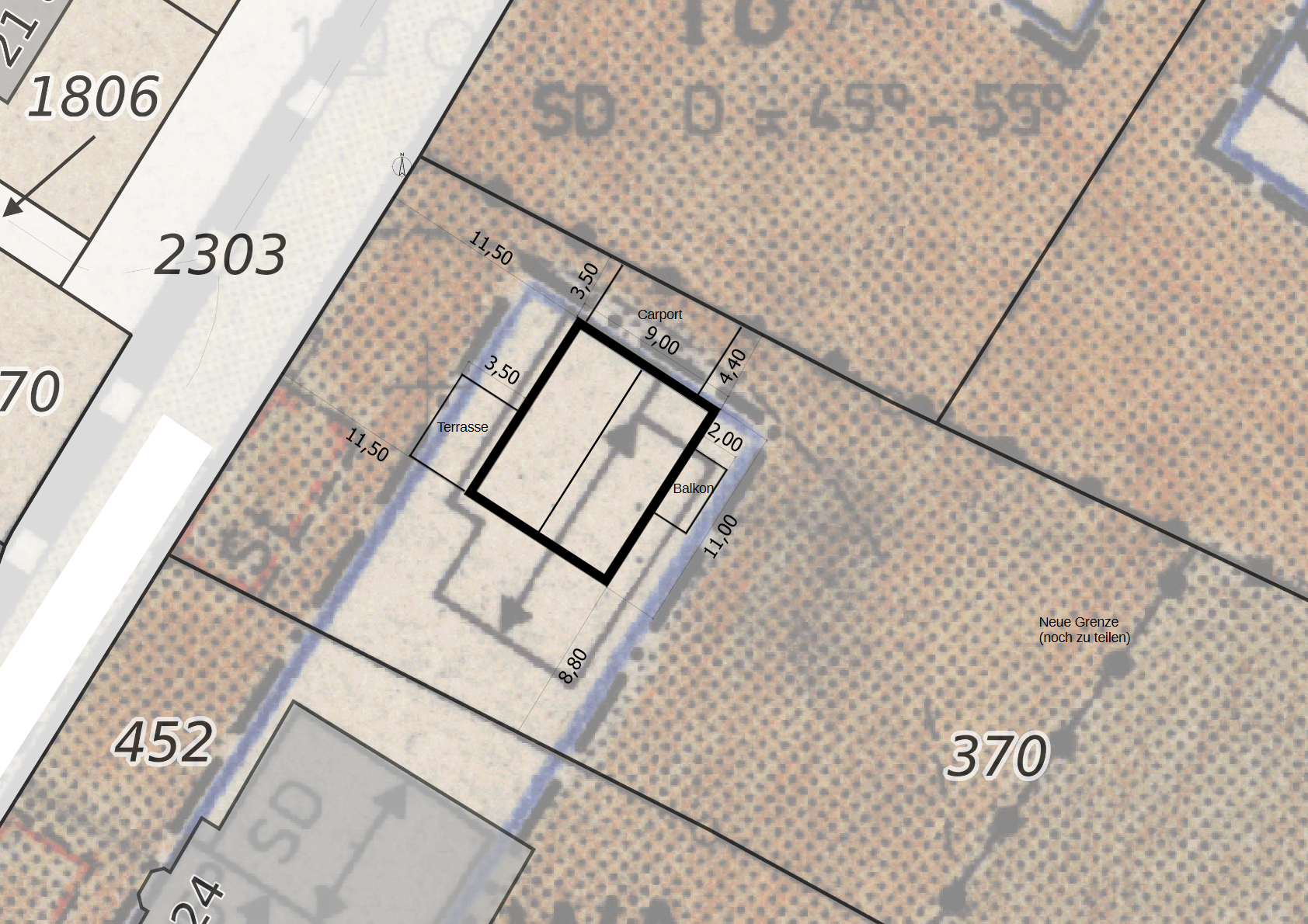

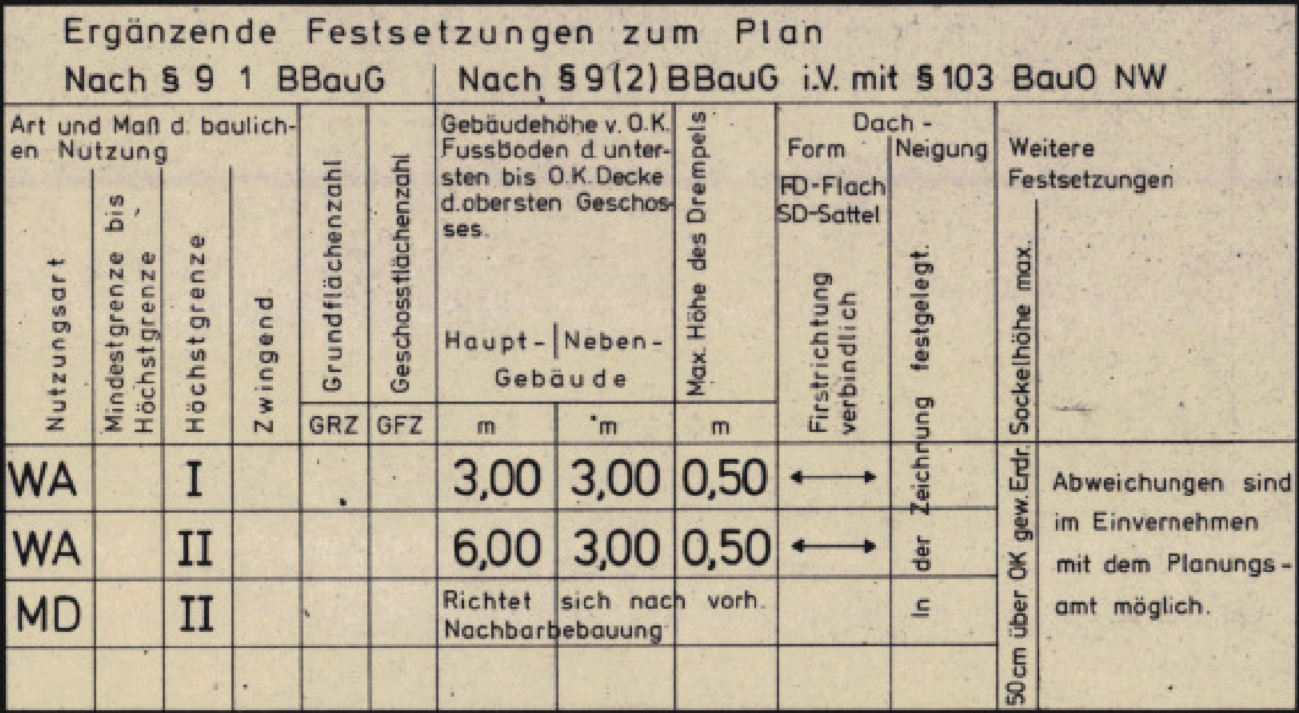

    5. Bebauungsplan/Einschränkungen
    • Grundstück: ca. 25m x 44m (nicht rechtwinklig!)
    • die Nachbars-Grenzen im Norden und Süden bilden einen 96° (bzw. 84°) Winkel zur Straßen-Grenze im Westen (die Grenze im Osten muss noch gezogen werden).
    • relativ ebenes Gelände (Höhenspiel <0,5m)
    • aber ca. 1m höher als die Straße gelegen (steile Böschung auf der Grenze, daher Einfahrt mit Steigung)

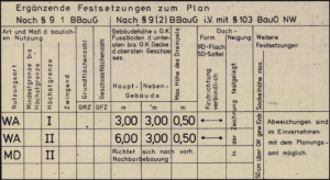

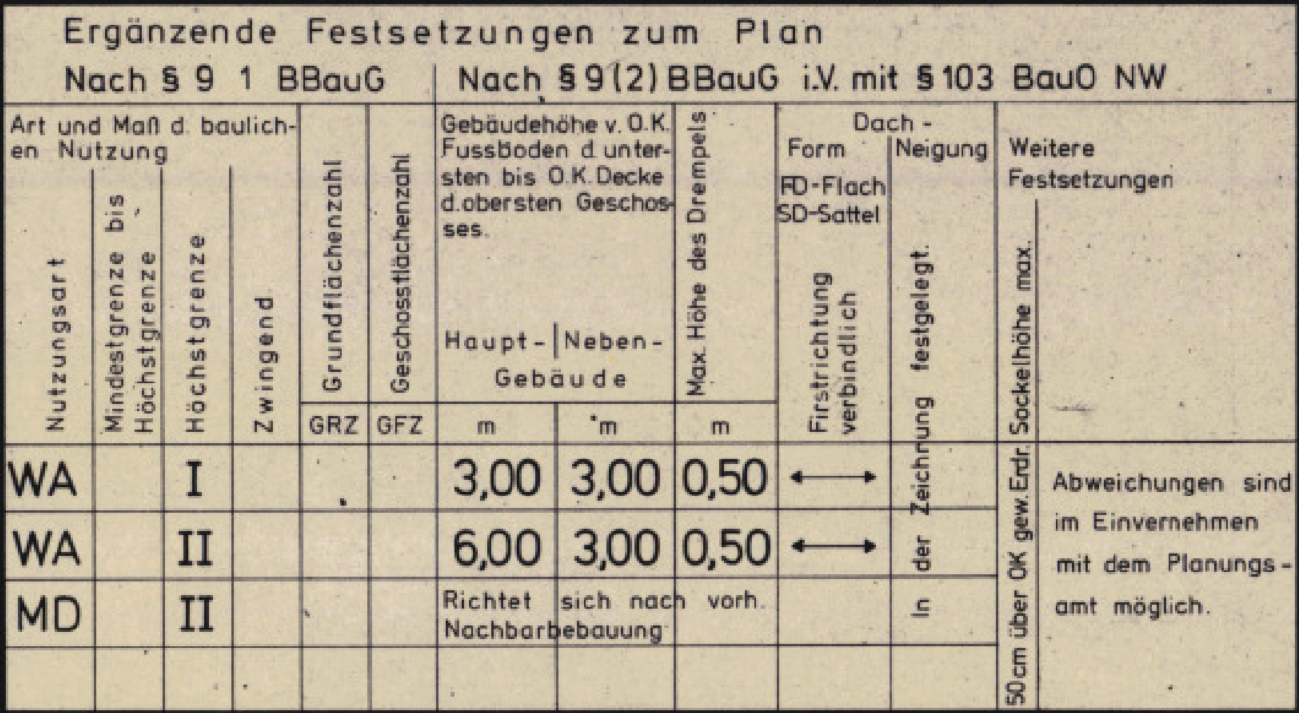

    • Satteldach, 30-35°
    • max. 2 Vollgeschosse
    • Kniestock max. 0,5m
    • Sockel max. 0,5m
    • offene Bauweise
    • First parallel zur Straßen-Grenze
    • keine Trauf-/Firsthöhe vorgegeben
    • Baufenster siehe Bild
    Auf dem südlichen Nachbargrundstück steht ein riesiges MFH (21 Parteien, 2 Vollgeschosse plus 2 Dachgeschosse, Erdreich 1m höher gelegen), daher präferieren wir Terrassen und Balkone nach Westen (oder Osten).

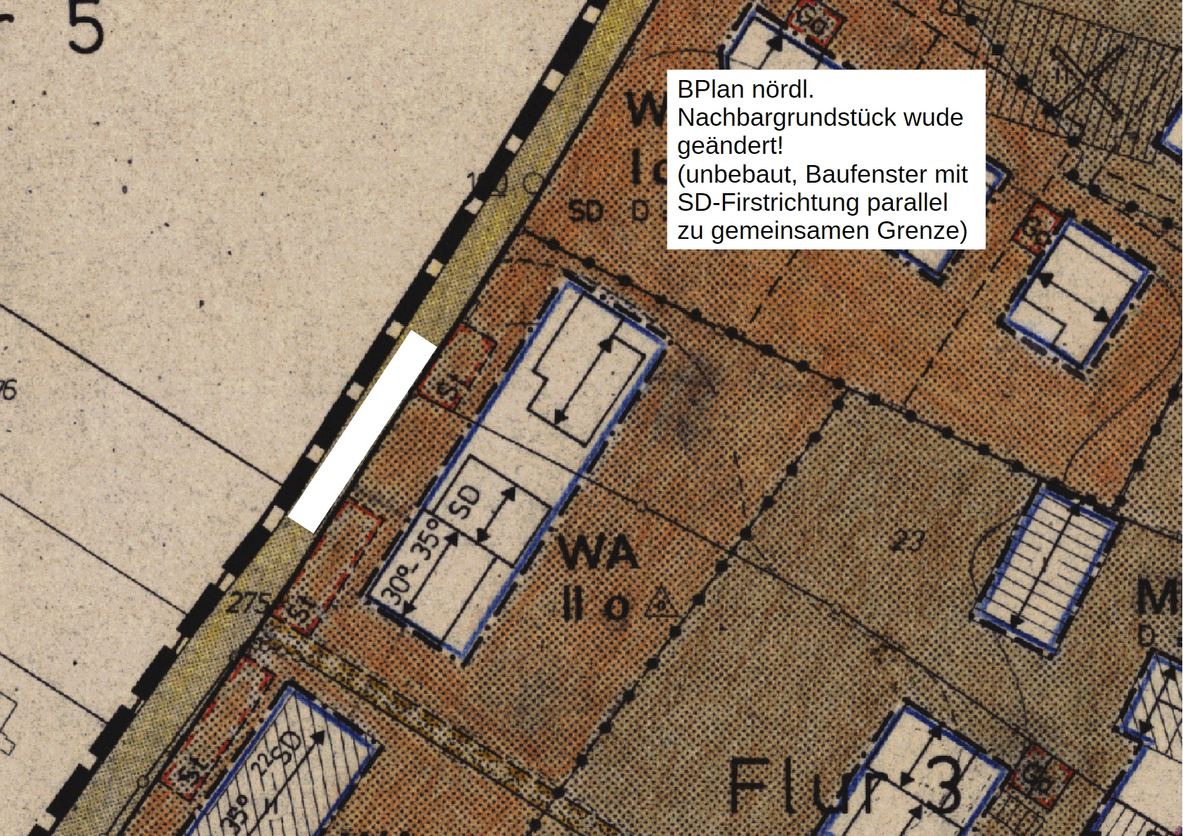

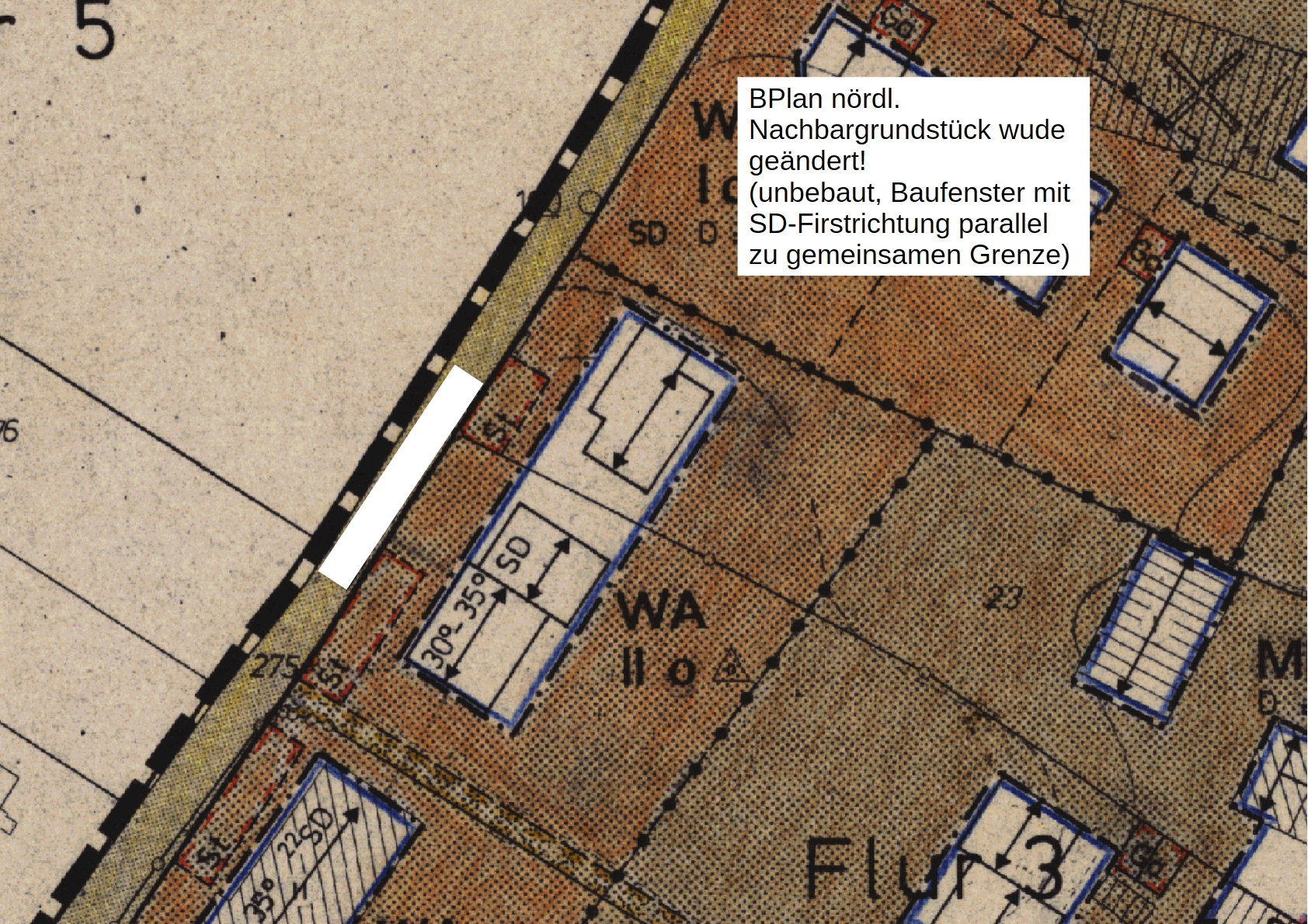

    Auf dem nördlichen Nachbargrundstück ist ein freies Baufenster (8m Abstand zu unserer Grenze, Firstrichtung parallel zur gemeinsamen Grenze)

    8. Hausentwurf
    Eigene Amateurplanung

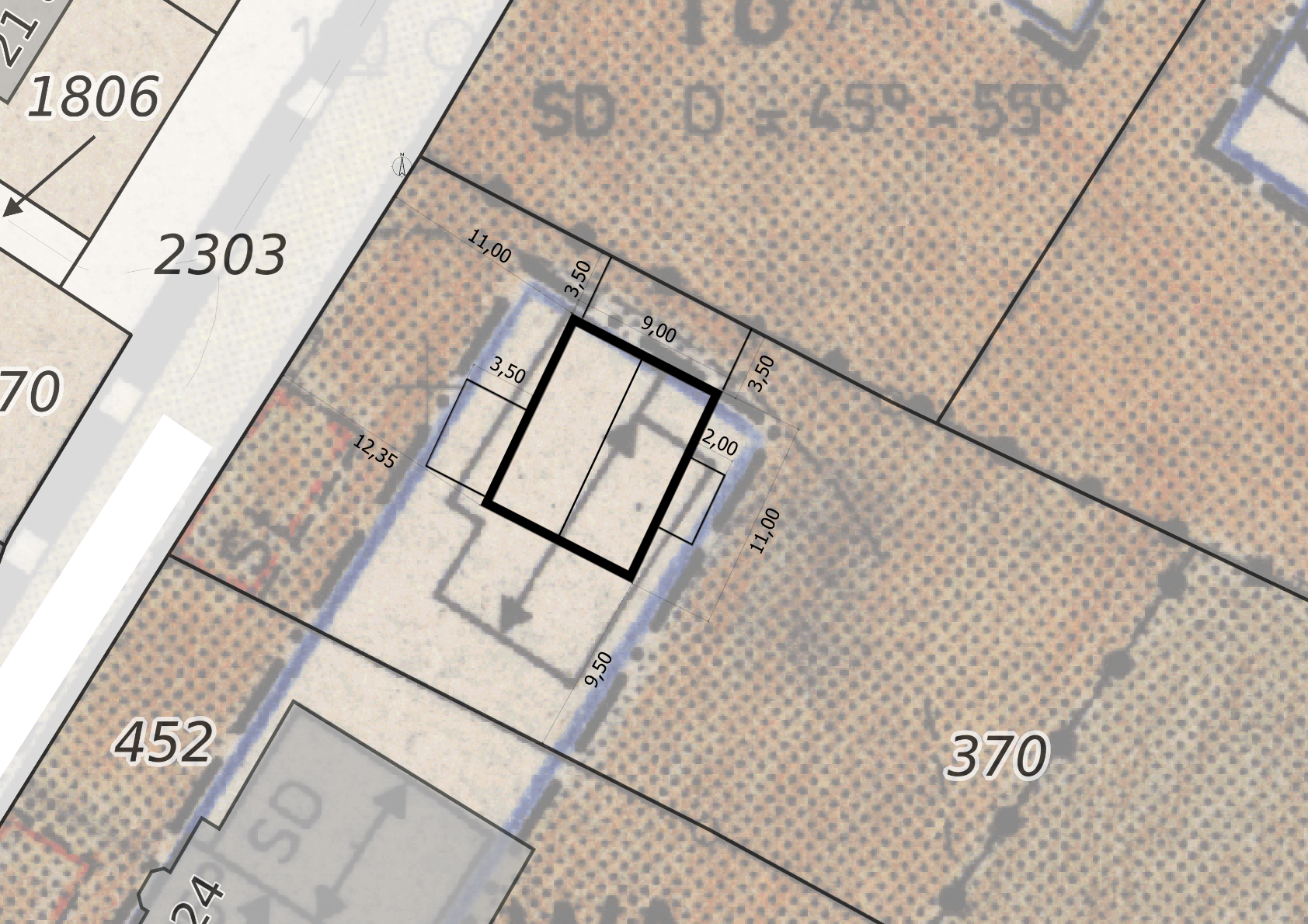

    Firstrichtung
    Wir überlegen bei der Firstrichtung eine Abweichung vom BPlan zu beantragen, damit die nördliche Hauswand parallel zur Nachbargrenze verläuft, dort überlegen wir das Carport auf die Grenze zu bauen. Bei dem nördlichen Nachbargrundstück gab es bereits eine BPlan Änderung, das neu eingetragene (noch unbebaute) Baufenster weist dort eine Firstrichtung parallel zur gemeinsamen Grenze aus. Also entweder
    a) First parallel zur Straße (wie im BPlan)
    b) First senkrecht zur nördl. Grenze beantragen (dann hätte die West-Seite auch etwas früher Sonne)
    c) First parallel zur nördl. Grenze beantragen (Ist das für PV sinnvoller? Wir möchten lieber nach Osten und Westen schauen, als auf das riesige Haus im Süden)
    An welchen Kriterien sollten wir uns hier orientieren? Nimmt man eine 6° Drehung optisch überhaupt wahr?

    Raumgefühl ist eine Berufung
    Um Gottes Willen, nein.
    Er funktioniert auch nicht. Der DG-ELW-Bewohner hat Kontakt zu Euren Flur und somit nicht vermiettauglich. Der könnte in Euer Arbeitszimmer, und die Räume sind mehr als schön oder funktionell.

    Kauft euch Lego und baut das mal nach. Dann fallen euch die Fehler selbst auf.

    Wegen der minimalen Abweichung der Firstrichtung den Freisteller zu riskieren?

    Traufhöhe keine Vorgabe halte ich für einen Lesefehler, die Tabelle sagt praktisch 6,50 m (6,0 m + Kniestock 0,5 m). Bei einem halben Meter Höhenspiel sehe ich den Keller klar gestorben. Auch eine steile Auffahrt stelle ich in Frage, der Bebauungsplan weist klar straßenparallele Stellplätze aus, und so würde ich die auch anlegen.
    Den Einlieger sehe ich nicht; und wenn mein Fahrplan schon gefunden wurde: da stehen auch Beiträge zum Altersbauen; das Haus bis zum Erblassen ist Unfug.
    Die Module A/B/C sind hauptsächlich als Gliederungen zu verstehen, falls man dem Fahrplan in der Standardform folgen will und den Architekten beibehält. In den "Reloaded" Folgen sind Abweichungen beschrieben. Die wichtigste Zäsur ist die Teigruhe zwischen dem Modul A und der LP3. Ich empfehle in jedem Fall die Mandatierung in der ersten Tranche auf das Modul A zu beschränken. Ob später die LP3 oder das volle Modul B folgen wird, zeigt sich ja erst während der Weichenstellung, die man am geschicktesten während der Teigruhe durchführt (bzw. durchführen läßt, das ist - erstaunlicherweise noch vor dem Grundriß- und dem Baureifecheck - mein Bestseller). Die Empfehlung der Herren Beuler und Schoen des Mandatsumfanges LP 1 bis 3 hat zwei wesentliche Gründe: erstens die Vermeidung einer Doppelterledigung und -bezahlung der LP4 (wenn jemand einen der "@ Gerddieter warnt" Erste Halbzeit Architekten nähme und danach zum GU ginge), und zweitens den Standard-Leistungsumfang der befreundeten Architekten "a better Place". Die Anfrage an GU´ während der Teigruhe ist nur eine erste von zweien und sollte mitnichtenst einteilig durchgeführt und mit der Erwartung überfrachtet werden, hier bereits den späteren Bauvertragspartner auszuwählen !
    Einen baubegleitenden SV sollte man immer beauftragen, und zwar grundsätzlich aus der Nähe des Bauortes - am besten den Architekten (übrigens auch wenn man mit einem GU bauen wird, denn Architekt und GU verknüpfen nur diejenigen mit "oder", die auch aus Summen kürzen !
    "Der Weg zu meinem persönlichen Rat" ist übrigens immer eine gut investierte halbe bis dreiviertel Stunde, gehört bewußt zu den Angeboten "vor der Paywall" und ist einfach für alle Beteiligten sinnvoller als wenn ich versuchen würde, das Internet mit passenden Antworten für jeden Einzelfall vollzuschreiben. Dialog ist Trumpf.
    Eine "Befreiung" wegen sechs Grad Abweichung von der Firstrichtung im zeichnerischen Teil des Bebauungsplanes ist Quatsch, weil die so exakt garnicht gemeint ist. Es geht hierbei um Trauf- oder Firstständigkeit, mehr nicht. Und "Erker", Sitzfenster oder dergleichen aus Angst vor einem ansonsten zu unpfiffigen Hausentwurf ist ebenfalls unbegründet, da gibt es unzählige billligere Wege des Entrinnens aus der Gefahr der Uniformität. Frisiert und geschminkt wird immer zum Schluß. Und auch für Privatheit gibt es klügere Strategien als die Flucht auf die nachbarabgewandte Seite.
