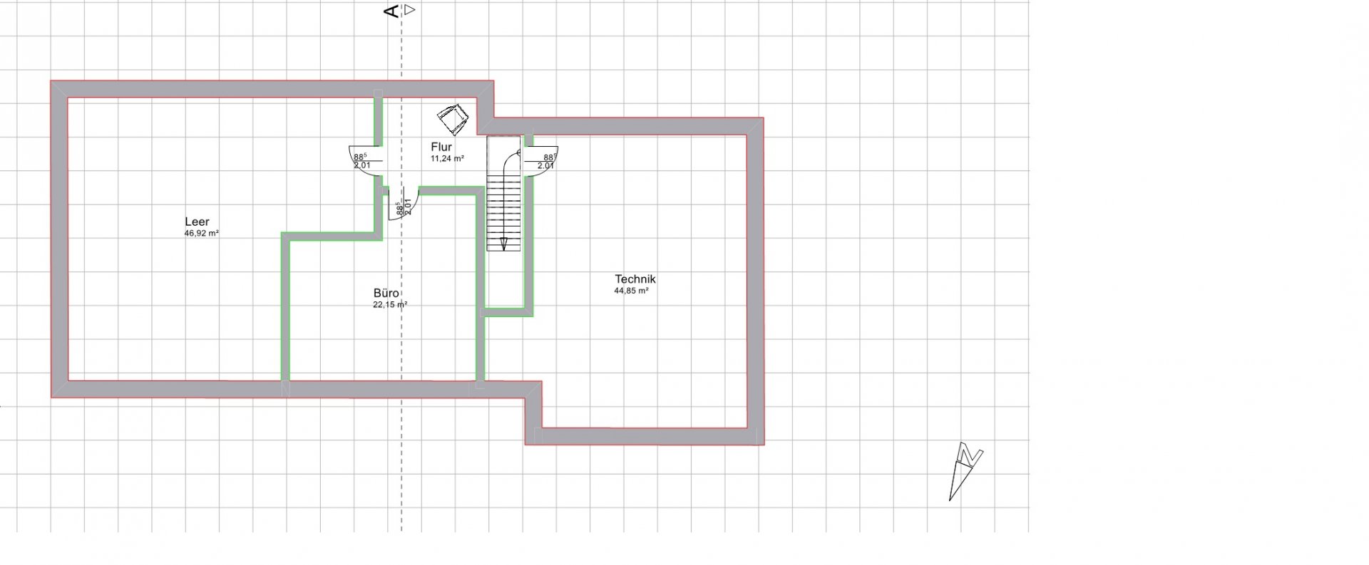

    1. Wir sind:
    Anzahl der Personen und Alter, jetzt und geplant
    2 Personen, es werden nicht mehr.
    Beeinträchtigungen,
    Nein
    Behinderungen?
    Nein
    eventuell Elternteile, Zimmervermietung, Einlieger
    Nein
    2. Unser Raumprogramm:
    was wir für Räume brauchen oder wünschen

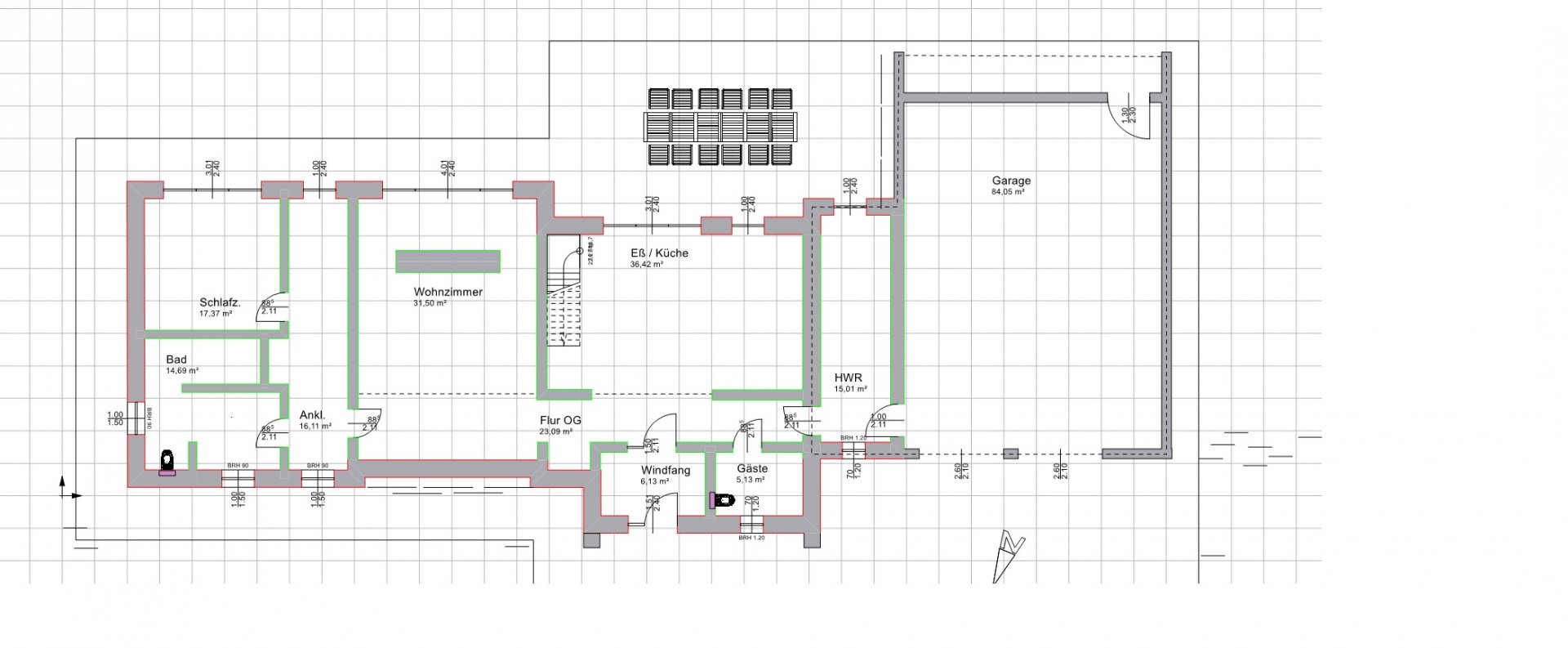

    Bodentiefe Fenster (siehe Zeichnung) nach Süden
    Alle anderen Fenster BRH 90cm
    z.B.
    offener All-Raum (Küche, Essen, Wohnen zusammen)
    Nein, Wohnzimmer und Eß/Küche getrennt. (siehe Zeichnung)
    geschlossene Küche/offene Küche/Kochinsel
    Geschlossene Küche mit Insel. (siehe Zeichnung)
    Anzahl Essplätze
    6 (siehe Zeichnung)
    Anzahl Schlafzimmer
    1 (siehe Zeichnung)
    Anzahl Bäder
    2 (siehe Zeichnung)
    Ankleide
    1, als Flur (siehe Zeichnung)
    Büro: Homeoffice/Familiennutzung
    1, im OG
    Büro/Gast kombiniert
    Nein.
    Gästezimmer (wieviel Schlafgäste pro Jahr)
    Nein.
    Technikraum
    1, im OG
    HWR
    1, (siehe Zeichnung)
    Speisekammer
    Nein.
    Abstellraum
    Nein.
    Garage
    Ja. (siehe Zeichnung)
    Keller
    Nein.
    Hobbyraum
    Nein.
    Einliegerwohnung/Montagewohnung/Elternteil
    Nein.
    3. Welchen Hausstil bevorzugen wir?
    und warum? (Stilrichtung, Dachform, Gebäudetyp)
    Schlicht, Walmdach (ähnlich Bungalow)
    große Fenster nach Süden (siehe Zeichnung)
    Garage
    z.B.
    Bauhaus-Edition (Flachdach/Staffelgeschoss)
    Bungalow(Walmdach/Satteldach/L-Form)
    Kapitänshaus/Friesengiebel/Landhaus
    Satteldach-Haus
    Schwedenhaus
    Stadtvilla
    konservative /moderne Bauweise/puristisch/verspielt
    Große Fensterflächen/Sprossenfenster
    Holzverschalung/Verklinkerung/Putz
    4. Welche Zusatzwünsche/Features
    hätten wir gern und warum?
    zB.
    Balkon, Dachterrasse
    Barrierearm/barrierefrei
    Galerie
    Garage/Doppelgarage/Werkstatt/Carport/Terrassenüberdachung
    Holz-Kamin/Gaskamin
    Lift
    Luftraum
    Musik/Stereowand
    Nutzgarten/Gewächshaus/Spielgeräte/Outdoorküche/Werkstatt
    Pelletsspeicher
    Pool
    Sauna/Fitnessraum
    Garage, Garten wird später geplant.
    5. Bebauungsplan/Einschränkungen
    Link zum Bebauungsplan/Lageplan
    Grösse des Grundstücks
    Hang?
    §34
    GRZ
    GFZ
    Baufenster, Baulinie und -grenze
    Geschossigkeit
    Dachform und -neigung
    Stilrichtung
    Ausrichtung/Firstrichtung
    Maximale Höhen/Begrenzungen/Traufhöhe/Firsthöhe
    Ersatzhaus auf Wiese 8000m².
    Im Vorgespräch, würden wir alle Punkte erfüllen laut LK um ein Ersatzhaus zu bauen.
    Die Rahmenbedienungen stimmen auch mit dem jetzigen Plan erst einmal überein.
    Randbebauung wo erlaubt?
    Anzahl Stellplätze
    weitere Vorgaben
    siehe oben
    6. weitere Wünsche/Besonderheiten/Tagesablauf
    gern auch Begründungen, warum dieses oder das nicht sein soll
    7. angedachte Haustechnik

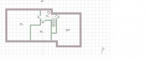

    Wärmepumpe / PV ca. 20kWp / KWL
    KFW 50
    zB.
    Heizungstyp
    Lüftung
    KFW-Standard
    KNX
    8. Hausentwurf
    Von wem stammt die Planung:
    Planer eines Bauunternehmens
    Do-It-Yourself
    Eigene Kreation, wurde vom Planer abgezeichnet
    erster (naja zweiter, dritter, ...) Entwurf Do-It-Yourselft
    Was gefällt Euch besonders? Warum?
    Was gefällt nicht? Warum?
    Schalf., Wohn., Eß / Küche zum Garten (Süden)
    Das Leben soll sich im UG abspielen.
    9. Preisschätzung lt. Architekt/Planer
    Persönliches Preislimit fürs Haus, inkl. Ausstattung (ohne Küche!)
    400.000€ mit viel Eigenleistung
    Mauern (nicht Klinker), Dämmung, Elektrik, Heizung, Trockenbau, Putzen, Fenster
    Preislimit inkl. Baunebenkosten und Außenanlage (Pflasterarbeiten, Galabauer, Bepflanzung, Garage)
    150.000€ mit viel Eigenleistung
    Mein Nachbar ist Galabauer.
    Persönliches Preislimit für die Küche
    40.000€
    Wurde noch kein Preis geschätzt, dann schätzt Ihr doch mal bitte, was es kostet!
    Was macht ihn in Euren Augen besonders gut oder schlecht?
    Auf welche Details/Ausbauten könntet Ihr verzichten?
    Was ist die wichtigste Frage zum Grundriss in 130 Zeichen zusammengefasst?

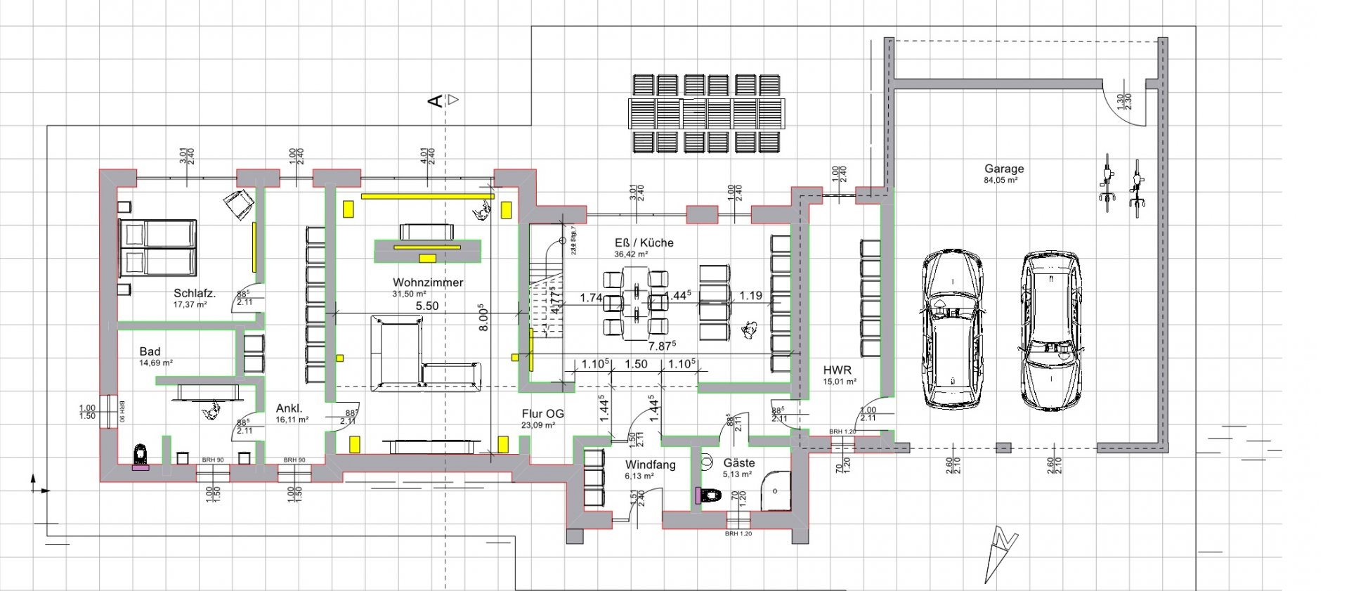

    Die Planung gefällt uns bis jetzt sehr gut (aber gerne Kritik), was uns etwas Sorgen macht, ob die Decke zu einen normalen Preis auszuführen ist. Die Räume sind relativ groß.
    Die Schränke sind Platzhalter 600x600mm.

    Wie kann man sich nur so wenig Mühe mit dem ausfüllen des Fragebogens geben - aber hauptsache TVs und Surround-Anlage sind im Plan eingezeichnet.
    Magst den Text nicht einfach mal in lesbar überarbeiten? Und auch die anderen Geschosse einzeichnen?
    Die Küche soll 10 Prozent des Hauses kosten? Die Kosten wirken sehr unrealistisch...was könnt Ihr denn so und aus was bestehen die Eigenleistungen?

    Der Plan ist das selbe Kauderwelsch wie das Geschriebene.:eek:
    Gebäude ist mit Garage 32 m lang.:D (wenn ich mich mit den Kästchen nicht verzählt habe.)

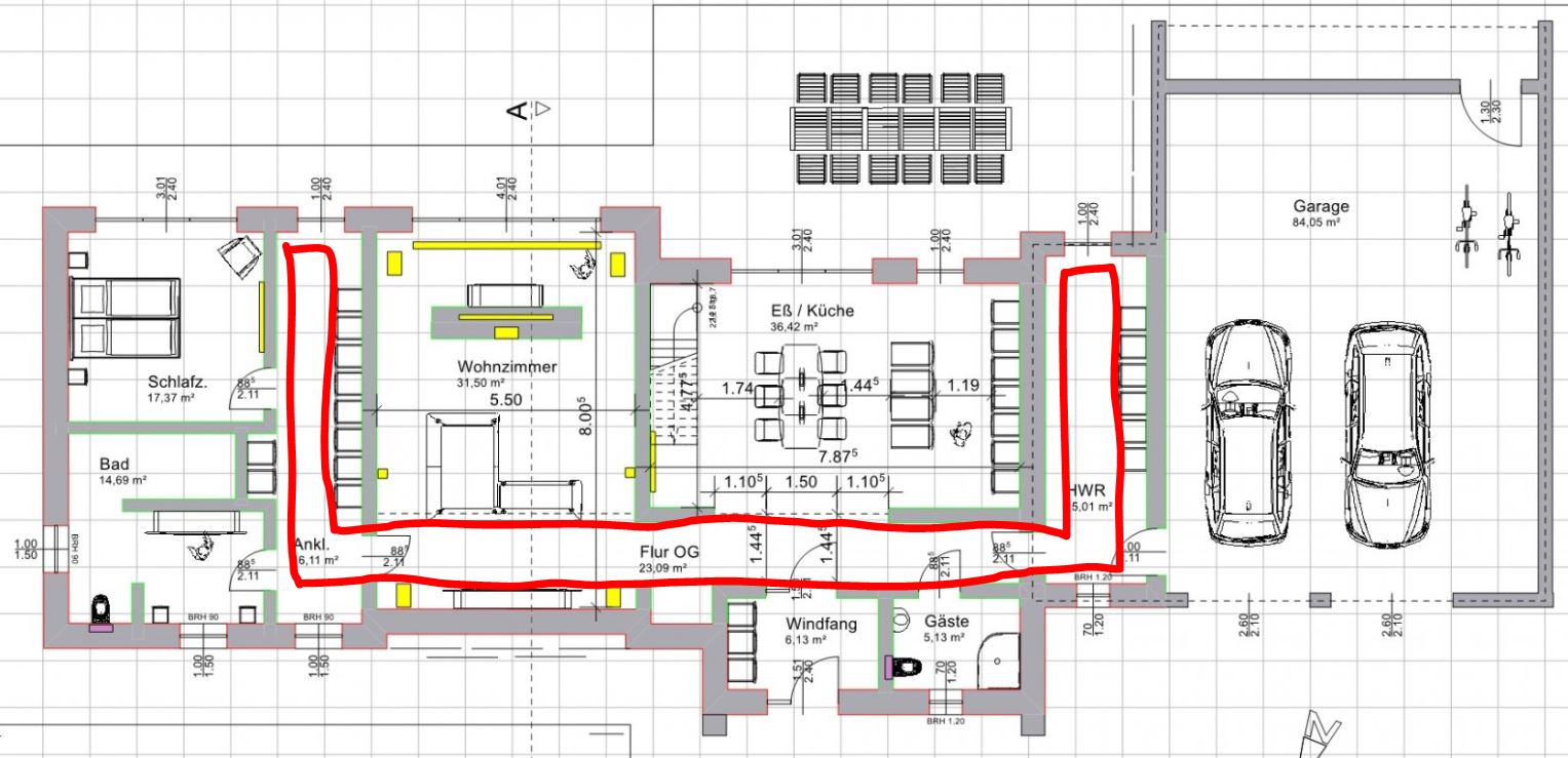

    Ich sehe hier einen ca. 1,2 m breiten und ca. 30 m langen Schlauch.
    Auf die einzelnen Räumlichkeiten / Details muss man nicht eingehen. Lohnt (m.M.n.) nicht.
    ca. 285 m² --> 400.000 EUR:not_w1:

    Der langgezogene Bau auf großem Grundstück mit den Platzhalterelementen kommt mir sehr bekannt vor.
    Da wurde dann aber noch ein Kämmerchen für Mutter zw SZ und Bad mit eingeplant.
    Hat jemand den Thread parat?
    @bau2122 warum knüpfst Du da nicht an? Ein Entwurf ist ein Prozess, für den man sich nicht schämen braucht. Oder willst Du jetzt für jeden Neuentwurf einen neuen Account anlegen? Hihi, der Architekt nimmt auch nen neuen Kunden, wenn er mit seinem Entwurf daneben liegt ?!

    Ich hab da mal rübergeschielt. Ja, das ist der selbe "Maler". Die Diskussion ging aber nach 3 Tagen aus wie das Hornberger Schiessen.
    Vermutlich wird das Gemalte so lange in Foren eingestellt, bis "Super, gefällt mir kommt". Aber so viele Bauforen gibt es doch gar nicht.:biggthumpup:
    @bau2122: Jetzt mal ernsthaft, was ist die Intention Deiner geistigen Ergüsse zum Thema Haus bzw. Grundriss? Das kann irgendwie nicht ernst gemeint sein.
    Was machst du denn, wenn du keine 30 m-Gebäude-für-2-Personen-planst?
    Hast dich schon mal getraut, das einem Archi vorzulegen?:deal
    9 von 10 Architekten verdrehen vermutlich die Augen und oder fallen direkt vor Lachen vom Chefsessel.
    Könnten aber auch in sich schmunzeln und die große Kohle im Visier haben. Viele (unnütze) m², viele €.;)
