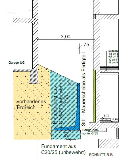

    Liebe Forenmitglieder,
    wir wohnen an einem Hanggrundstück in Hessen. Unsere Garage steht direkt auf der Grenze und ist unterkellert. Nebenan wurde das alte Haus abgerissen. Mit dem neuen Nachbarn gab es hin und wieder Kontakt und wir erkundigten uns im groben nach dem Neubau. Die Erklärungen klangen alle gut und plausibel, Abstand von 3 Metern wird zu uns gewahrt - dementsprechend war das für uns okay.
    Als jetzt begonenn wurde die Baugrube auszuheben, waren wir einige Tage nicht da. Während unserer Abwesenheit wurden wir vom Bauherren angerufen, ob wir zustimmen würden, dass unsere Garage gesichert werden würde. Das war alles sehr nebulös und erst nach Nachfrage vor Ort erfuhren wir, dass eine Unterfangung stattfinden muss. Letztendlich wird nebenan nicht nur ein kleines Haus gebaut sondern ein sich über 4 Ebenen erstreckendes Haus und das stufenartig. Da neben unsere Garage der Aufzug hinkommen soll, müssen sie entsprechend tief in den Hang rein - ca. 2,5 Meter unterhab des Niveaus Bodenplatte unserer unterkellerten Garage. Der Aushub wurde erstmal gestoppt aber es wurde schon im Bereich der Garage gegraben, die Mindestbreite der Berme von 2 Metern nicht eingehalten...
    Bei einem Vororttermin (Bauherr, Architekt, der auch Statiker ist und Baufirma) wurde uns sehr grob die Vorhehensweise beschrieben und es wurde immer wieder betont, dass für unsere Bausubstanz keinerlei Risko bestehen würde. Wir erbaten und Bedenkzeit, in der ich mich erstmal in die Materie eingelesen habe. Relevant ist die DIN 4123. Wir baten um Zuschaltung eines von uns benannten neutralen Ingenieurbüros. Dies rief ich an, der mir dann mitteilte, dass ein Prüfingenieur notwendig wäre. Nachdem dann der Kontakt zu einem Prüfingenieur hergesellt war, bat dieser um die "Geprüfte statische Berechnung der Unterfangung". Und siehe da - diese war gar nicht vorhanden. Alle Unterlagen sollten erstellt werden. Die Bauaufsicht hat mit der Situation übriges kein Problem.
    Heute kam dann der nächste Vorschlag. Keine Unterfangung sondern sie stellen L-Steine hin und schmeißen ne Menge Beton rein (siehe Anhang). So wird dann nach Aussage des Architekten auch kein Prüfingenieur mehr benötigt. Aber auch da wird ja in der Nähe der Garage gegraben und nach DIN 4123 sollte das doch nicht zulässig sein, oder?

    Wie wollen die das denn herstellen? Ausbaggern geht ja nicht ohne Böschung.
    Verbau, Spundwand?
    Unbedingt auf ein Beweissicherungsverfahren bestehen.

    Die wollen das Ausbaggern, danach L-Steine hinsetzen und wieder verfüllen (siehe Anhang im 1. Beitrag). Ohne Verbau und Spundwand...

    Das ist aber nicht zulässig, erstens wegen Arbeitsschutz und zweitens weil einfach Eure Garage da reinpurzelt.

    Die wollen also im Abstand von 50cm neben Eurer Garage ca.3m senkrecht runtergraben, da würden bei mir alle Alarmglocken läuten.

    Da hilft auch kein Prüfstatiker, die Lösung mit dem L-Steinen funktioniert so nicht. Da muss ein vernünftiger Verbau hin. Unterfangung ginge auch, aber bei Unterfangung nach DIN 4123 ist immer mit Setzungen zu rechnen. Unbedingt Beweissicherung im Vorfeld.

    In der HBO ist nur festgelegt, daß die benachbarten Gebäude nicht beschädigt werden dürfen.
    In der DIN 4123 ist dazu erläutert, daß vor Baubeginn eine statische Berechnung über die Standsicherheit der benachbarten Gebäude vorgelegt werden muß! Da schläft die Bauaufsicht gerne und bleibt untätig, obwohl es ihr Job wäre. Es sind eben nur Garagen und der Büroschlaf ist ja so gesund!
    Eigentlich müßte das Vorgehen des Bauherren, für eine Einstweilige Verfügung und einen Baustopp ausreichend sein.

    Also nur mal grob als Anhaltspunkt: Bei 2,5m tiefer Unterfangung geht ohne Statiker gar nichts.
    In Hessen gibt es grundsätzlich auch bei einem EFH eine Prüfstatikerpflicht.
    Auch bei der Abgrabung für die L-Steine, muss ein Standsicherheitsnachweis vom Statiker für Ihre Garage (->was wieder zum Prüfstatiker muss) durchgeführt werden.
    Es gibt mit Sicherheit von keinem L-Stein Hersteller Standard-Statiken für solche Fälle!

    Bis zu den L-Steinen kommt man nicht mal, weil sich die Standsicherheit nach Abgrabung nicht nachweisen lässt. Unverständlich, dass sich der Planer überhaupt traut, so einen Vorschlag vorzubringen. Das schreit ja förmlich danach, dass das in die Hose geht.
