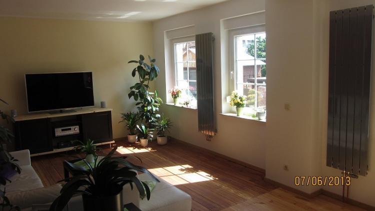

    Moinsen, ich bin der Mario aus der Herzogstadt Wolgast dem Tor zur Insel Usedom. Habe bisher 2 Altbauten saniert und nun kommt das dritte Haus.
    Dies soll ein Neubau mit Klinkerfassade werden. Hab auch kein Bock mehr auf Treppen im Haus.
    Ich habe bisher sehr wenige Info's im Netz gefunden. Ich will das Haus nur auf Streifenfundamente errichten.
    Bungalow 125 m² Wfl. Poroton geplant, 3-fach Verglasung u.u.u.
    Fußbodenaufbau stelle ich mir so vor:
    v. Oben nach u.
    Eichendielung 30 mm geölt
    Unterkonstruktion mit Trockenschüttung
    Bitumenspeerbahn geklebt
    Beton-Platten 50 mm im Kiesbett oder Splittbett gelegt
    Schaumglasschotter 300 - 400 mm verdichtet
    Flies
    Kiesschicht Gründung
    Grund:
    Möchte keine dauerfeuchte Bodenplatte mit unendlich viel Stahl
    für die nächsten Jahre unter mir im Haus haben. Gibt es hier im Forum
    vielleicht einige, die das auch so sehen.
    Von den Kosten, wird es sicher nicht billiger, aber darum geht es bei dieser Ausführung auch nicht.
    FBH u. Fliesenboden nur in den Bädern ( 2 Stück ) und HWR
    Dielenboden ansonsten im gesamten Haus,
    Heizung mit Panel-HK , weil ich die einfach mag !
    Grüße aus dem Norden
    Mario :28:
