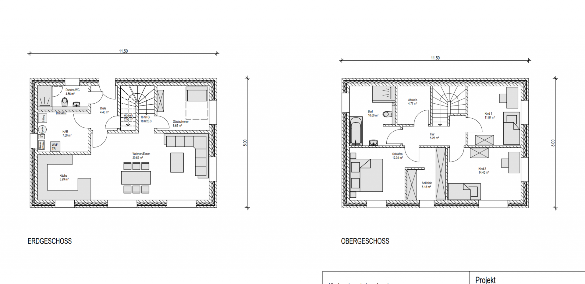

    Hallo ihr,
    wir haben endlich ein preiswertes Grundstück gefunden. Der Bauträger hat hier mal ein Grundriss mitgeschickt. Wir sind nicht 100% überzeugt, wissen aber auch nicht so richtig wie es anders aussehen soll bei den ungefähren Außenmaßen...
    Über Ideen oder Anmerkungen sind wir mega dankbar :) Screenshot_20180813-180902.png

    An sich gar nicht mal so schlecht, allerdings auch nicht groß - grad Küche und Wohnzimmer sind möbliert schon sehr eng, das großzügige im Plan ist real nicht da.
    Die obligatorische Dusche im EG ist Unsinn - fragt Euch mal, wie oft die wer benutzen soll.

    Danke für die Antwort.
    also die Dusche würden wir auch raus nehmen und dafür dann mehr Flur für Jacken usw.
    Geplant ist die Treppe außerdem als Betontreppe... da sind wir uns auch nicht sicher.
    Breiter als 11 Meter kann das Haus nicht werden. Also der Wunsch des Büros ist da,nur die Frage wie sinnvoll es bei unserer Größe ist. Es sind vom Außenmaß auch andere Variationen wie 9 x 10 oder so denkbar. Aus preislichen Gründen kann die Grundfläche allerdings nicht größer als 95m2 sein.
    Wie gesagt wir sind für alle Tipps Dankbar. Von einer Wohnung aus hören sich 30m2 Wohn und Essbereich ja immer erstmal viel an :)

    Jo, frag das erstmal ab, ob der Spitz nutzbar ist. Ist nicht immer der Fall.
    Mal Dir doch mal das EG mit Kreide auf einem Parkplatz am Sonntag auf und dann schau, ob Du das echt noch so groß findest.

    Ich finde den Grundriss auch nicht so schlecht, die Tür im OG zum Kinderzimmer würde ich eher Richtung Wand und den Schrank dann in die sich ergebende Niesche im Flur stellen.

    • die Diele besteht nur aus Türen (viel zu klein, Garderobe?)
    • Türe zu Dusche/WC nach Innen aufgehend
    • Wohnen/Essen: Ich sehe keine Wand für Möbel
    • insgesamt eher beengt...
    • wenn Gästezimmer auch als solches genutzt wird, kann Dusche im EG sinnvoll sein...
    • "Hütte" ohne KG: Sehe ich einen Abstellraum 2,56 m² unter der Treppe?
    OG
    • Kind 1 ist schon winzig mit 11,84 m²
    • Bad ist schlecht eingeteilt...(Platz in der Ecke ist unnütz...)
    • ob Spitzboden nutzbar ist? Eher nicht, wenn Abstellraum vorhanden...
    Wieviel m² ihr insgesamt wollt / benötigt, können wir nicht wissen / sehen...
    Notiert euch, was euch wichtig ist, dann kann man einen Grundriss ableiten (planen lassen).

    • Zum Surfen braucht's heutzutage kein Büro mehr....
    • Und wenn doch Büro, zumindest für die ganzen Bauunterlagen und sonstigen Kram, reichen 6 m² locker.;)
    • Ob ihr die Treppe im WoZi wollt? Kinder mit Besuch rauf und runter und ihr "ungestört" im WoZI?
    • Aufteilung und Ausrichtuing Nord / Süd ist auch Geschmacksache...
    • Gibt's ne Terrasse?
    • Ihr seid dann mal zu viert?
    Wie gesagt, macht euch Gedanken was ihr wollt / braucht etc...

    Bei so einem Kleinhaus würde ich mir die verklinkerten Burgmauern abschminken, die fressen viel Fläche. Für die Treppe befürchte ich mindestens eine Schleppgaube nötig, und für die Dusche und den Gang zum traufseitigen Bett erscheint mir sogar ein Kniestock von min. 180 cm erforderlich.
    Der Grundriß sieht nicht nach Stadtvilla aus, sondern nach "Anderthalbgeschosser" (was hier aber wegen Kopfhöhen nicht hinkäme).
    Von so einem richtig begnadeten Picasso stammt der gezeigte Entwurf aber auch nicht gerade.

    Habe mir mal die m² angesehen. Da passt etwas nicht. der Treppenbereich wurde nicht berücksichtigt. Diese 5-6 m² fehlen, denn sonst würde man bei einer Wandstärke von ca. 62 cm landen.:eek::D
    Berücksichtige ich diese Angaben, ergeben sich ziemlich genau 50 cm Wände. Dann passt es auch wieder mit der Darstellung der Küchenarbeitsplatte (typischerweise 60 cm Tiefe). Sind aber trotzdem die von 11ant genannten "Burgmauern".
