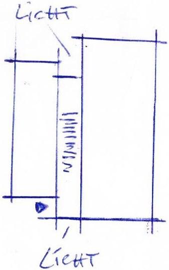

    wie gesagt, mir wären die verkehrswege viel zu sehr
    dunkelkammer. ich würde es mit 3 baukörpern versuchen, wie auch immer.
  8. Baumal
    Baumal
    02.08.2007
    16.077
    Ravensburg
    denn dort oben im OG flur leuchtet tag wie nacht, sommer wie winter,
    die deckenleuchte, ansonsten fällt man ganz schnell
    die terppe(n) rauf oder runter.
    das kanns ja nicht sein, in einem neubau?

    Und wie löst man das, wenn die Treppe "zentriert "(gefangen) ist ?
    Das Gekrakel ist ja wohl nicht die Lösung.
    Vor-/Rücksprung der Fassade!

    Sehr viel interessanter Input vorhanden. Danke soweit. Gerade die Überlegung die Türe im Kellerersatzraum mittig Richtung Garten zu platzieren um beide Wände frei zu haben und die Wegefläche in die wahrscheinlich eh ungenutzte Raummitte zu verlegen klingt sehr plausible.
    Bezüglich Licht im Treppenhaus kam schon mal die Überlegung von so einer Solar-Tube auf, jemand Erfahrungen damit? Kosten/Nutzen Relation erscheint mir schon fragwürdig. Einerseits denk ich mir, Tageslicht macht total Sinn, andererseits ist das Treppenhaus ja nicht als Wohnraum gedacht, hmm... Wirklich vernünftige Preiskalkulation hab ich dazu aber auch noch nicht gesehen.
    Die könnte dann durch den Spitzboden geführt werden und bringt echtes Sonnenlicht ohne den gesamten Grundriss zu verändern.
    Nach dem Spitzboden wurde ja auch gefragt, ja der ist vorhanden, allerdings auch nur als Lagerraum für paar Umzugskisten, Weihnachtsdeko und Winterjacken zu gebrauchen. Wird nämlich wohl nur so eine max. Höhe von 1,5m haben. Aber besser als nichts, wenn man keinen Keller hat.
    Zurück zur Treppe. Der Baukörper soll einerseits nicht übermäßig wachsen, da das natürlich die Kosten erhöht und wie manche schon bemerkten ein extrem großes Wohn/Esszimmer erzeugen könnte, wobei dies ein nachrangiges Problem ist. Platz füllt sich immer, vor allem mit Hund und Kind.
    Wäre es nicht denkbar tatsächlich einfach die zwei Stufen an den Treppenanfang anzuhängen und die Tür zur Küche rutscht halt einen halben Metter runter? Entfällt ein Schrank in der Küche (welche hier nur symbolisch geplant ist vom Architekten, tatsächliche Küchenplanung folgt wenn Grundriss fixiert wurde, muss eh komplett neu angeschafft werden).
    Gerne hier wieder Probleme aufzeigen, die ihr kommen seht.

    ...nee ...einfach unten anhängen geht nicht ohne Weiteres, da dann auch das Deckenloch im OG größer werden muß, damit Du, wenn Du die ersten Stufen emporsteigst, nicht irgendwann mit der Schädeldecke an die Betondecke stößt.
    Also: Treppe länger, Loch in der Decke darüber ebenfalls länger.
