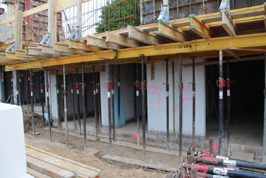

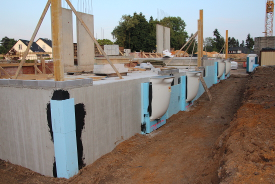

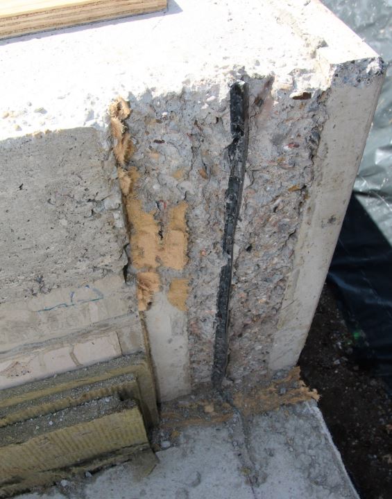

    die Schutzfolie ist auf deinen Bildern weiß auf der Pentaflex, die bleibt normalerweise solange auf dem Teil welches aus der Bodenplatte schaut drauf bis die Bodenplatte betoniert ist.
    Auf einem der Bilder sehe ich, dass die Pentaflex ganz nah an einer Seite der Elementwand liegt, das sollte so nicht sein, die muss ja von jeder Seite ausreichend Betondeckung haben.
    Ansonsten sieht die Baustelle m.E. vernüftig aus, da gibt es viel Schlimmeres.

    Danke Prüfhammer, gute Worte sind bei so einem emotionalen Projekt immer hilfreich ;-)

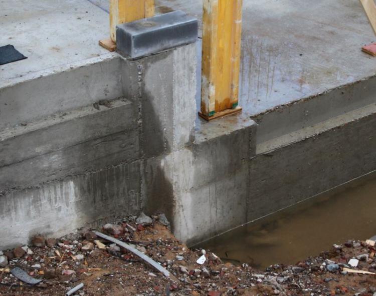

    Und da wäre ich eigentlich schon bei einer Sache, die mir grade so bisschen Bauchweh macht. Vielleicht habt Ihr es schon gesehen, der "Riss" (Haarriss?) in der inneren Elementwand auf den vorletzten beiden Bildern...muss ich mir da Sorgen machen???

    ich persönlich sehe in dem Riss kein Problem, das wird ja mit Ortbeton gefüllt, da sollte Statik und Dichtigkeit o.k. sein, kommt da noch KMB drauf?
    Ich bin aber kein Betonspezi, evtl. wird sich noch jemand mit mehr Sachverstand dazu äußern.

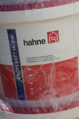

    Also auf der Baustelle ist palettenweise das hier:
    Ist doch KMB? Aber wo genau das hingeschmiert wird weiß ich nicht. Sicherlich auf das erdberührende Element, aber auf das kellerseitige Element mit dem Riss ??

    ich hatte keine Ahnung, ob das Element mit dem Riss später erdberührt ist, falls nicht umso besser, da wird sich dann ja zwangsläufig kein Dichtigkeitsproblem ergeben können.

  8. roccat
    roccat
    12.02.2013
    13
    Maurermeister
    bielefeld
    Sorry wenn ich das jetzt so sage, aber immer wenn ich diese Sandwichplatten sehe krieg ich das Kalte kotzen.....
    Bei Kellern besonders, damit will ich sagen wenn die nicht 100% Fachgerecht verarbeitet werden hat man später ärger damit.

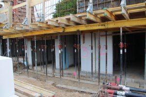

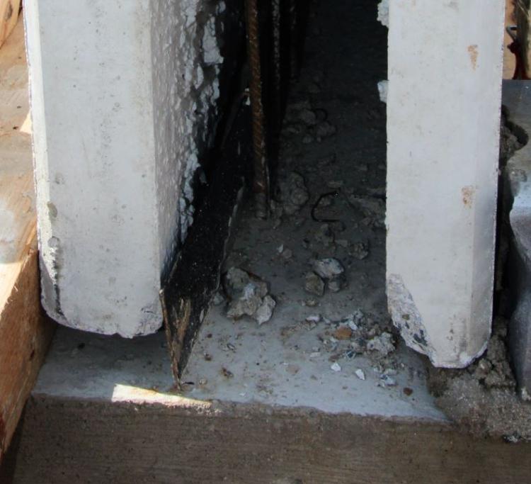

    Genau. Bekommst 100 Punkte. Ganz dickes Problem. Die vier Keller werden allein deswegen nie im Leben dicht = schwerer funktionaler Mangel! Ferner: Zementbrocken zwischen den Dreischeibenwänden.

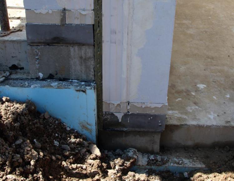

    Außerdem sieht man, dass die Bauwerksabdichtung im erdberührten Sockelbereich falsch ausgeführt wird. Perimeterdämmung bereits verklebt, obwohl Decken-Wandanschluß noch nicht abgedichtet ist. Da ist dann kein überlappender Anschluß der Bauwerksabdichtung mehr hinzubekommen = zwei wasserführende Fugen: Kellerwand/Kellerdecke und Kellerdecke Wandfuß im EG = geschlossene Abdichtung von 30 cm über geplantem Gelände nach unten bis mindestens 10 cm unterhalb der Kellerdecke auf die fachgerecht erstellte WW und zwar in 2 Lagen KMB aus mit Gewebeeinlage in Gesamtdicke von mindestens 4 mm, da Lastfall mindestens aufstauendes Sickerwasser.
    Auf einem weiteren Bild sieht man, dass die Haustrennwände im erdberührten Bereich offen sind: Trennwandplatten sind zu sehen und links daneben ist die Perimeterdämmung bereits bis an die Haustrennfuge verklebt.
    Auf den ersten Bilder sieht man stark lehmigen Boden. Also mindestens der Lastfall zeitweise aufstauendes Sickerwasser. Und dann diese " Hämmer ".
    Schon mal an eine eigene baubegleitende Qualitätskontrolle gedacht?

    Warum hat der BT eigentlich im Keller keine Trennwandplatten zwischen den Haustrennwänden eingebaut. Denn die sollen ja u.a. verhindern, dass zwischen den beiden Wänden Mörtelbrücken entstehen. Na ja 62 dB muß er ja nach BGH erreichen und das kann man dann später messen. Dann ist allerdings schon alles bezahlt und freiwillig rücken die BT erfahrungsgemäß nichts mehr raus.
    Am besten Du hörst jetzt auf mit dem Einstellen von Bildern. So ein Murks tut einem ja in den Augen weh.

    Zu "Position Fugenband": an den Außenwänden der Reihenendhäuser scheint das Pentaflex tatsächlich nicht mittig verlegt worden zu sein: Endhaus Seite.jpg . Das trifft aber nicht für die Rückseite der Häuser zu. Hier sind man, dass das Band ziemlich mittig ist: RückwandKeller.JPG . Ob's dadurch plus die Zementbrocken immer noch als funktionaler Mangel bleibt, weiß ich nicht.
    @Eric: zu deinem Punkt "Abdichtung erdberührender Sockelbereich/Perimeterdämmung" und "Kellertrennwandplatten" - ich vermute, dass hier etwas falsch verstanden ist. Das ist nicht die Kellerdecke, sondern die Bodenplatte = Eingang ins Haus von vorne nachher.jpg vorher.jpg . Siehe roter Pfeil vom Querschnitt Querschnitt.jpg . Wir sind Haus 3 Vorderfront.jpg
    Keine Ahnung, ob sich an deiner Aussage nun etwas verändert oder die Sitatuion jetzt vielleicht sogar noch schlimmer wird...

    Und, was willst Du damit sagen? Die WW entspricht nicht den aRdT und hat damit über alle RH einen schweren funktionalen Mangel. Hierfür reicht aus, wenn auch nur in einem Abschnitt das Fugenblech nicht mittig verlegt worden ist.
    Die Sockelabdichtung im erdberührten Bereich ist und bleibt mangelhaft.
    Die vertikalen Fugenbänder passen auch nicht zum Abdichtungssystem von Pentaflex. Deswegen gibts offenbar auch die äußere Abdichtung im Eckbereich. Der BT traut selbst nicht seinem Systemwechsel!
    Bist offenbar auf dem AWG-Trip? Nix wird " gut "; es ist erschreckender Murks.

    dass zb die sauberkeitsschicht ausgeführt wurde. hab ich auch in anderen baulöchern gesehen. wenn nicht, was hätt ich denn tun können. so wie mit diesem fugenband. das kam hoch als schon beton gegossen war. bringts noch was das anzuzeigen?? wie soll das ausgebessert werden ??
    weiter: der betonriss im keller wird verpresst werden.
    in einem anderen thread habe ich gelesen (ja, ich benutze die suchfunktion), dass es mist ist beton gegen die faserplatte zu giessen. in einem bereich haben die bei mir nämlich auch nicht temporär geschalt. wurde auch ausgebessert.
    dass mit der sockeldämmung habe ich jetzt auf dem schirm - ist nicht so, dass so etwas ohne spuren an mir vorbeizieht,leider...
