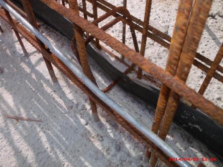

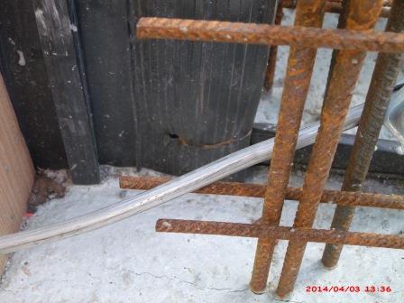

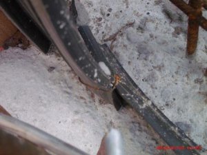

    @mzaktas: warum hier manche so aufschreien, ist recht einfach erklärt: aus der Erfahrung heraus wissen diese Leute, dass Dichtigkeitsprobleme im Keller ein häufiger, problematischer Baumangel sind, der dazu oft nur aufwändig nachträglich zu heilen ist. Es wurde hier auch schon zu recht erwähnt, dass Elementwände nicht unproblematisch sind im Hinblick auf Abdichtung. Es erfordert präzises Arbeiten, da der eigentliche Ortbetonkern recht schmal ist, das ist zumindest aus abdichtungstechnischer Sicht problematisch. Ich persönlich würde mich bei aufstauendem Sicherwasser oder gar drückendem Wasser gerade bei einem EFH gegen so eine Lösung entscheiden, das Risiko wäre mir zu groß für einen meist nur kleinen Preisvorteil.
    Sinnvollerweise hättest du die Ausführungspläne vor Vertragsschluß von einem Fachmann prüfen lassen sollen, dann hättest du dir überlegen können, ob du dieses Risiko auf dich nehmen willst.
    Daneben muss ich dem Einwand von Eric beipflichten, so eine gemeinsame weiße Wanne würde mir auch so gar nicht schmecken, die von Eric genannten Risiken sollte man ernst nehmen. Und ernst wird es spätestens dann, wenn es einen Schaden gibt, für den dann keiner zahlen will. Wähend ich mir den Streitfall ausgelaufene WM noch juristisch relativ einfach vorstelle, wird es bei einer Undichtigkeit deutlich schwieriger, nicht nur juristisch sondern auch technisch, da erstmal zweifelsfrei festgestellt werden muß woher denn das Wasser überhaupt kommt.
    Eine einfache Möglichkeit die konstruktiven wie auch Ausführungsmängel zu beseitigen sehe ich nicht, daher gibt es in meinen Augen für dich im Moment nur zwei Möglichkeiten:
    so hinnehmen und hoffen, dass nichts passiert
    oder Fachjuristen aufsuchen und dann alle Möglichkeiten ausschöpfen, welche Möglichkeiten da bei einem BT-Vertrag bestehen mag ich nicht beurteilen.

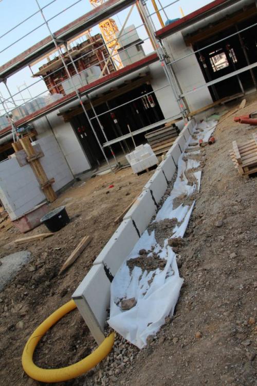

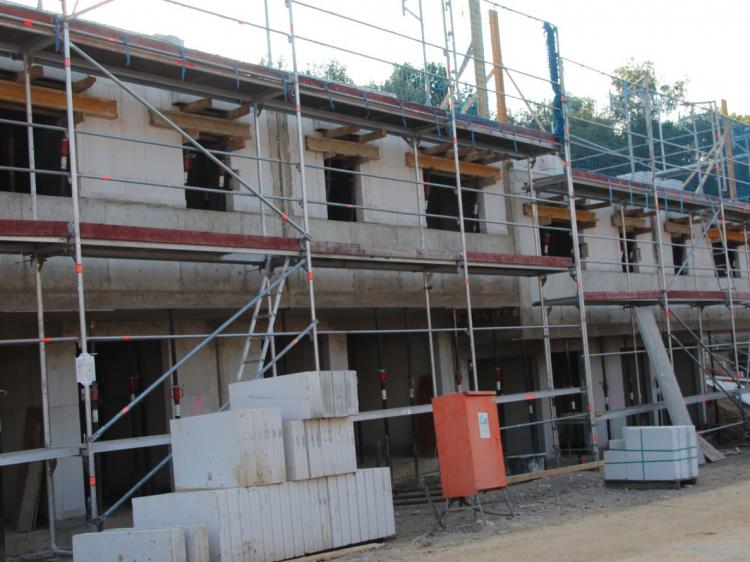

    So langsam läufts, L-Steine wegen Höhenunterschied sind auch schon da. Hier nochmal der letzte Stand von vorne und von hinten:
    Zwischenzeitlich habe ich den BT mit den Haustrennplatten geärgert, da ich vor Ort nur die Isover HWP2 finden konnte, die nicht für Ortbeton geeignet ist. Sie verwenden wohl beim Giessen der Decken die HWP3 - kurzer Anruf bei Isover, da Sonderprodukt (nicht auf HP) und Anfrage nach Datenblatt: jep, ist für Ortbeton geeignet.
    Eine Frage interessehalber: ist es normal, dass bei gemauerten Terrassenwänden zur Statik ein Betonstreifen in der Mitte gegossen wird (siehe Bild)?

    Ist immer unterschiedlich, liegt an dem Planer/Statiker. Manche sehen es als wichtig an manche nicht. Durch die lange Fassade kann man ruhig einen Streifen reinbetonieren damit die Wand zusätzlich stabilisiert wird.

    Klar passt die Vertikale Abdichtung nicht zum System von Pentaflex.
    Der Grund ist der, Pentaflex im Bereich der Bodenplatte aufgehende Wand ist noch relativ Preisgünstig.
    Aber die Vertikale Abdichtung nicht.
    Somit nehmen viele Bauu. unten ein Pentaflex, und Vertikal ein Fugenband oder Dichtrohr.
    Das sie damit außerhalb einer Systemabdichtung Bauen wollen viele nicht wissen oder wahr haben.
    Abdichtungen sind immer als geschlossenes System auszuführen.
    Bei einer Vermischung z.B. Pentaflex auf Fugenband oder Dichtrohr hat man zwar für das Pentaflex ein AbP und für das Fugenband oder Dichtrohr.
    Aber nicht auf eine Systemabdichtung.
