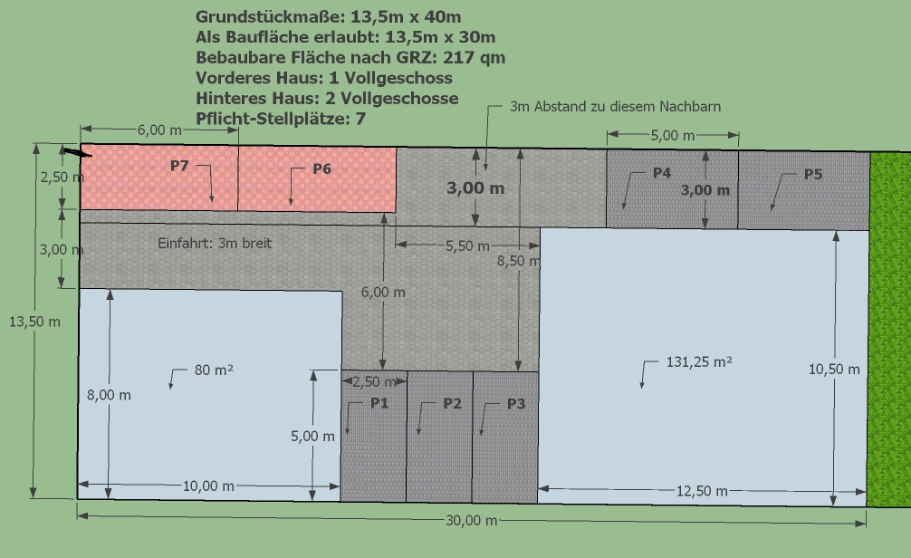

    Hallo liebes Community,
    ich bin mir nicht sicher, ob man hier solche Fragen stellen darf, aber ein Versuch bringt niemandem um, und wenn es doch nicht erlaubt ist, dann bitte einfach Bescheid geben. Ich lösche die Anfrage.Es geht um Folgendes:
    Ich möchte auf einem 13,5m breit x 40m tiefen Grundstück ein EFH und ein 3FH bauen. Hierbei würde ich von der erlaubten GRZ-Fläche am liebsten so viel wie möglich Gebrauch machen. Meine Architektin schien mir die Frage mit den Stellplätzen nicht lösen zu können. Sie würde einfach das Bauvorhaben verkleinern. Ich hoffe, dass ich das nicht muss. Deshalb wollte ich mich selbst mal erkunden, bin aber nun an meine Grenzen gekommen und stelle die Frage hier.
    Auf dem Bild sieht man das wesentliche. Für das EFH brauche ich 2 Stellplätze(eigentlich 1,5 wird aber hochgerundet) und für das 3FH brauche ich 5 Stellplätze. Also insgesamt 7 Parkplätze.
    Ich habe so meine Idee auf dem Bild stehen, bin mir aber nicht sicher, ob die Parkplätze P6 & P7 erlaubt wären, da sie den Zugang zum P4 & P5 erschweren.
    Könnt ihr mir sagen, ob das Vorhaben in dieser Form durchgeht oder ob man es noch besser machen kann?
    Vielen herzlichen Dank im Voraus...

    Wie parkt man auf P5 ein wenn auf P4 ein Auto steht ?

    Achso, man darf bis zu zwei Parkplätze hintereinander stellen, wenn sie zu der selben Wohnung gehören. Mit anderen Worten, es müssen für 4 Wohneinheiten 4 unabhängig befahrbare Parkplätze sein.

    Darfst du nicht die beiden Gebäude direkt aneinander bauen als ein Baukörper und dann die ganzen Stellplätze links an die Straße ?

    Das EFH-Gebäude darf nur ein Vollgeschoss und das größere Gebäude darf 2 Vollgeschosse haben. Das EFH-Gebäude ist verpflichtend und muss auch direkt an der Straße sein. Ich darf beide Gebäude schon aneinander bauen, aber die Parkplätze dürfen dann trotzdem nur an der Grundstücksgrenze sein und eventuell ganz hinten, da bin ich mir aber nicht sicher.

    Hier gilt eine besondere Bauweise, weshalb man an der westlichen Grenze bauen darf. Siehe Bild.

    Ob eine solche Parkplatzplanung genehmigt wird, weiss ich nicht. Aber in der Praxis wird das nicht funktionieren. Alleine die Plätze P1-P3 sind zu klein, da diese direkt an eine Mauer/Gebäude grenzen.
    Damit das funktioniert wird man bei P1 und P3 mit 2,65m wenn nicht sogar mehr planen müssen. Sonst sind Parkrempler vorprogrammiert.

    am Ende wird pro Wohnung nur ein Parkplatz vergeben. Falls eine Familie doch ein Mehrbedarf hat, dann können Sie die doppelten, leicht zugänglichen Parkplätze auch haben, aber es werden nicht alle 7 zur Verfügung gestellt.

    Nein, Du müsstest nicht auf Wohnraum verzichten, Du willst nur die Kosten für andere Lösungen als günstige Einzelstellplätze nicht tragen.
    Option 1) Tiefgarage.....ja ich weiß, hohe Kosten für etwas von dem Du meinst, dass nachher nur 4 der 7 Stellplätze benötigt werden.
    Option 2) Duplexparker / Parklifte zwischen den Häusern.
    Ob die jetzige "Planung" so eine Chance auf Genehmigung hat, kann Dir nur Deine zuständige Genehmigungsbehörde sagen, weil die Auslegungen/Anforderungen an Stellplätze pro Behörde sehr individuell sein können. Oft gibt es eine vorab Beratungsmöglichkeit für solche Fragen.
    Ich pers. kann mir nicht vorstellen, dass es genehmigungsfähig ist, aber ich weiß auch nicht, wie gut Du Dich mit Deinem Bürgermeister "verstehst".

    Den BPlan habe ich nicht gepostet, weil er in diesem Fall keine weiteren Infos bzgl. Stellplätze beinhaltet. RLP schreibt 1 Parkplatz pro Wohnung vor, die Gemeinde 1,5.

    In deinem Fall wäre es von großer Bedeutung, wann der BPlan denn offen gelegen hat, denn danach richtet sich die anzuwendende BauNVO, in der eventuell die Stellplätze zu berücksichtigen wären, so dass deine Planung die GRZ reißt, die im übrigen auch unbekannt ist. Ebenso sind die überbaubaren Flächen von Bedeutung und vielleicht gibt es noch mehr Festsetzungen, die nur indirekt mit den Stellplätzen in Verbindung stehen. Das Bundesland hast Du auch erst in #19 verraten.
    Wenn es nur um die Anordnung der Stellplätze geht, dann beschränke doch deine Frage auf diesen Gesichtpunkt.
