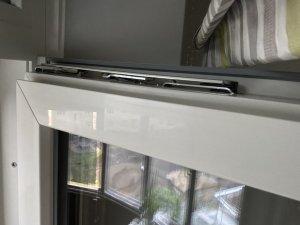

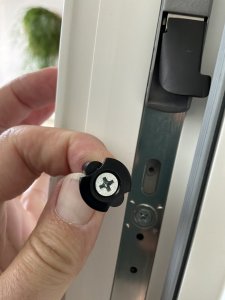

    ich bin absoluter Laie mit einer neuen Balkontür.
    Diese lässt sich von Anfang an nicht kippen und ich frage mich als Mieter, ist das so richtig?
    Ich habe einmal den Griff abgenommen, der würde sich nach oben drehen lassen.
    Wenn ich die Tür öffne und diesen „Nippel“ am Flügel betätige, kann der Griff aber nur nach unten bewegt werden, nach oben geht da nichts.
    Oben ist aber doch die Mechanik für ein kippen vorgesehen - oder ?
    Ich würde mich freuen, wenn mich jemand aufklären kann.
    LG
    Olli
  2. #2 ichweisnix, 26.07.2026
    ichweisnix
    ichweisnix
    21.11.2022
    2.069
    806
    Zeig mal das obere Band im geschlossenen zustand von innen

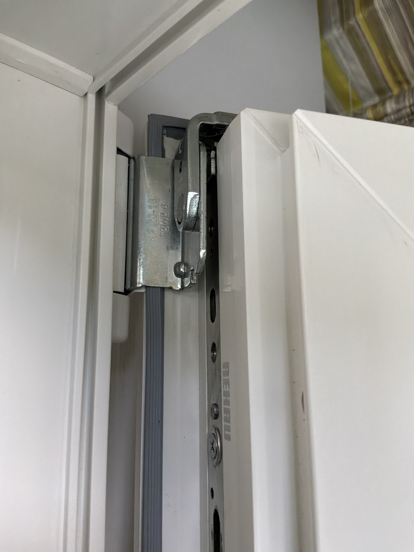

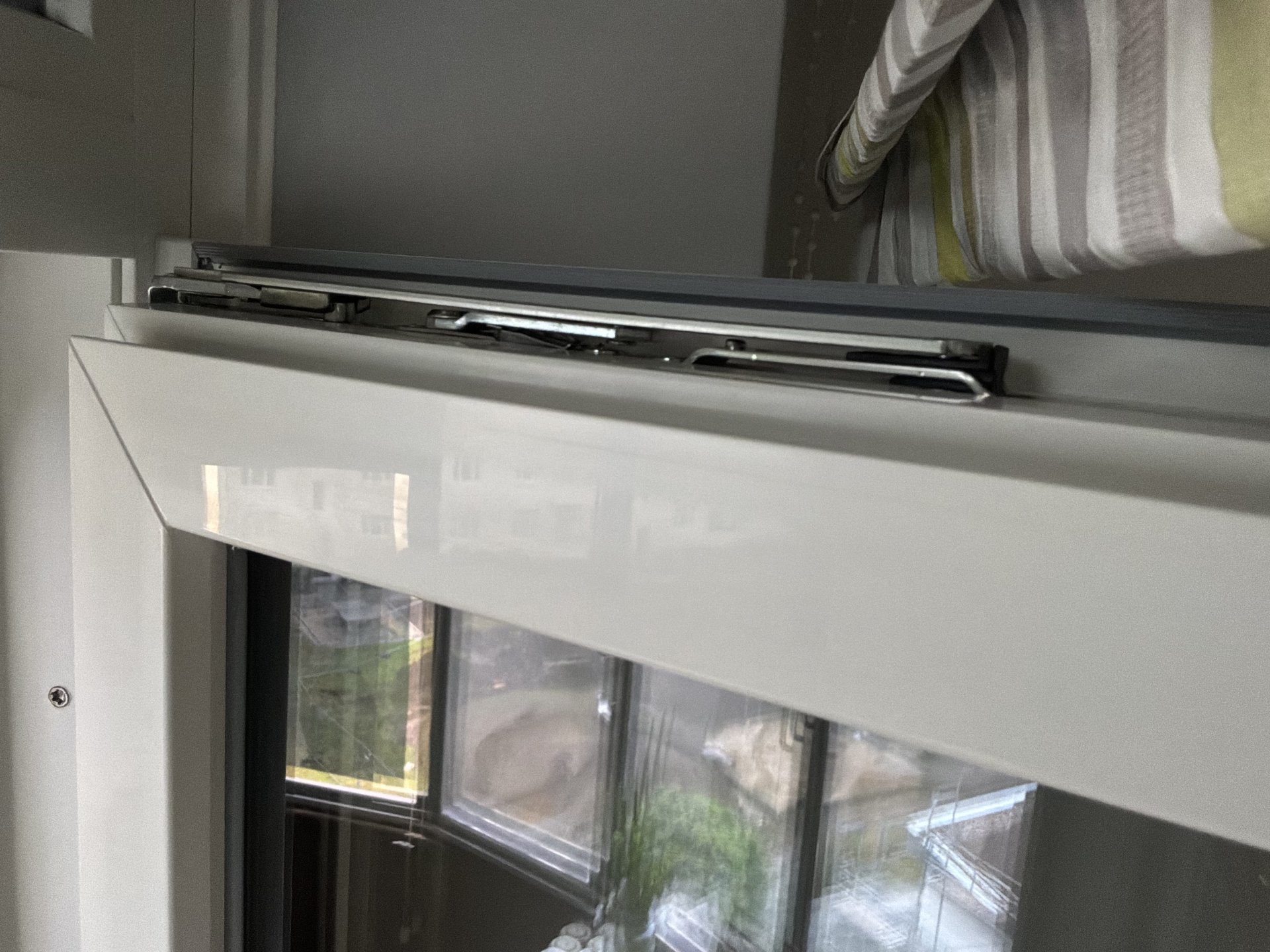

  3. #3 Olli247, 26.07.2026
    Olli247
    Olli247
    26.07.2026
    Das?
    Edit:
    Und bei geöffneter Tür

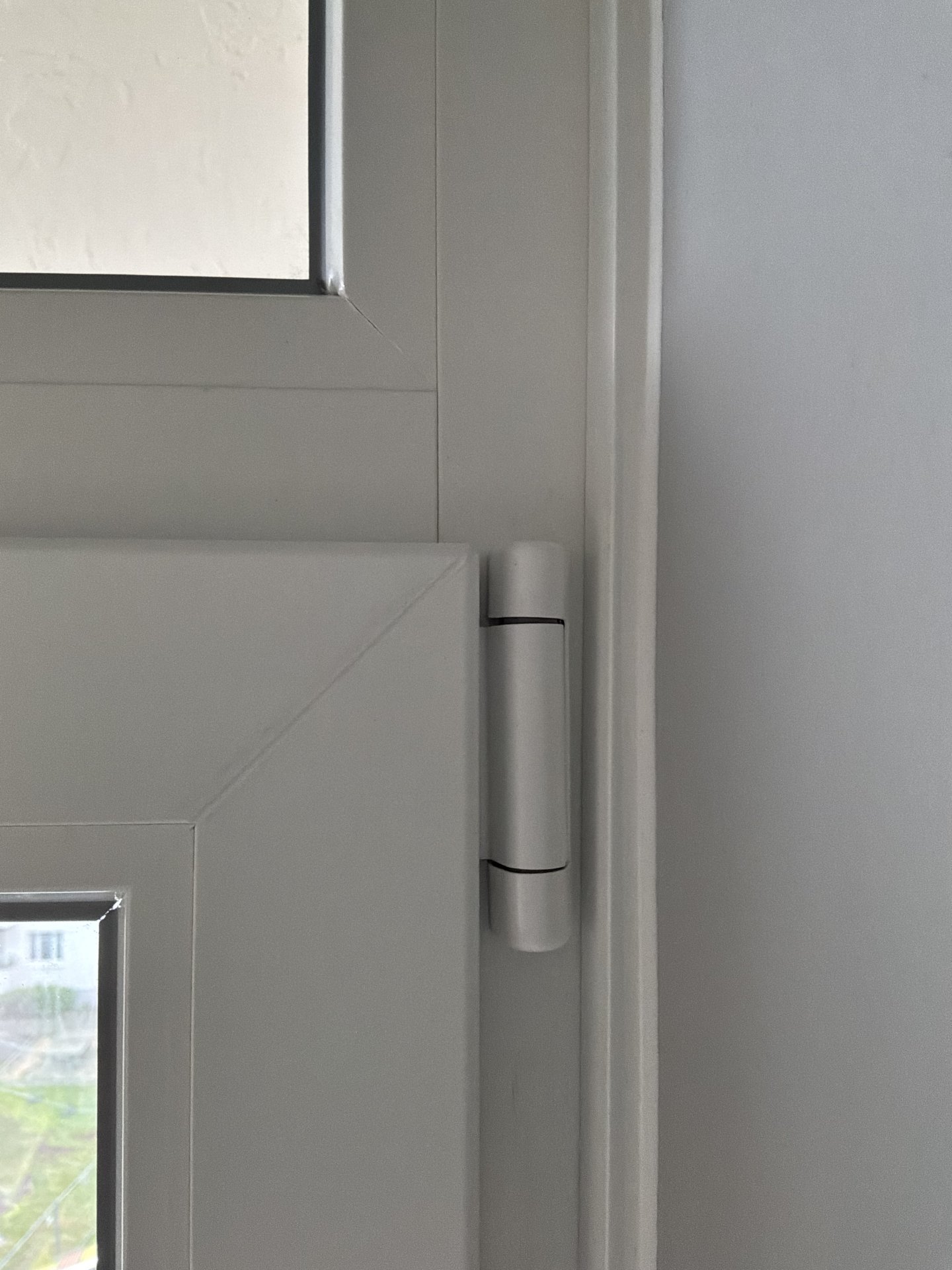

  4. #4 ichweisnix, 26.07.2026
    ichweisnix
    ichweisnix
    21.11.2022
    2.069
    806
    Das sieht nur nach einem Drehband aus und nicht nach DK.
    edit. ist ein DK Beschlag.

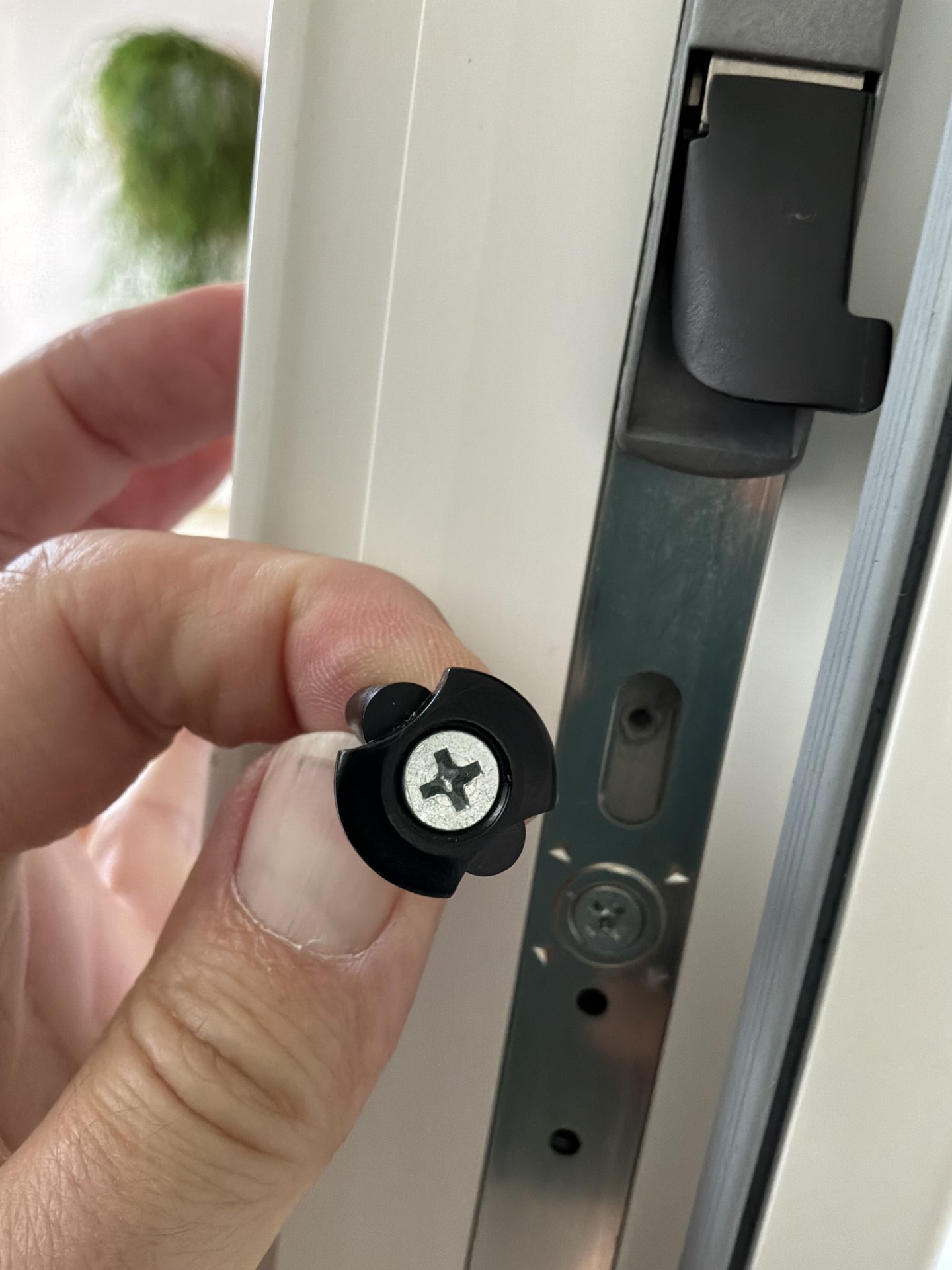

  5. #5 Olli247, 26.07.2026
    Olli247
    Olli247
    26.07.2026
    Hab’s gefunden ^^
    Da war das Teil eingeschraubt!
  6. #6 ichweisnix, 26.07.2026
    ichweisnix
    ichweisnix
    21.11.2022
    2.069
    806
    Das hat seinen Grund, warscheinlich die Kippsperre.

    Vorsicht beim kippen erstmal.

    Evtl. will der Vermieter keine Kippfenster.

    Es hat keine Kippfunktion, da diese ja gesperrt wurde. Kann evtl. durch einen Mietaufschlag freigeschaltet werden.:e_smiley_brille02:
