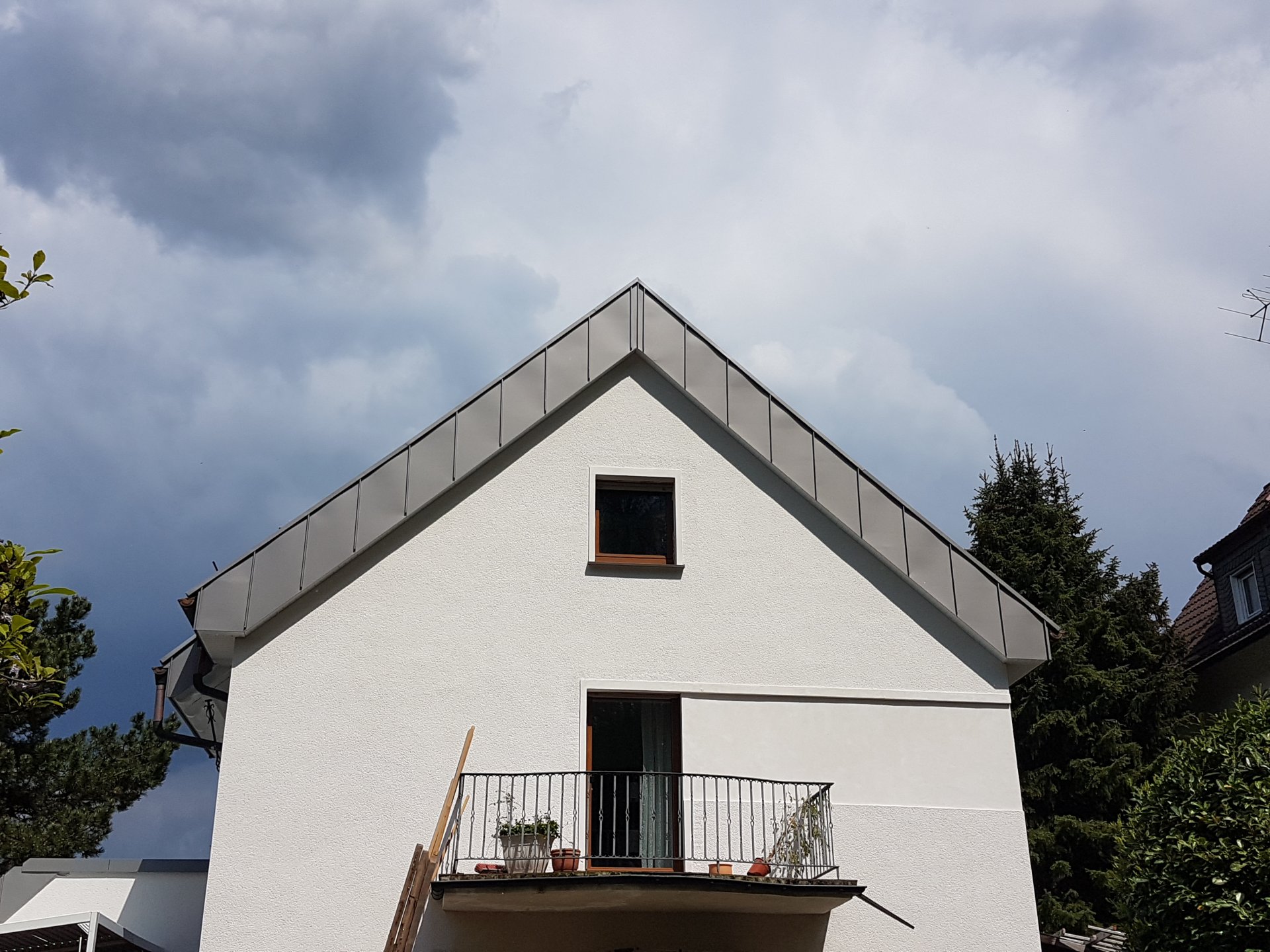

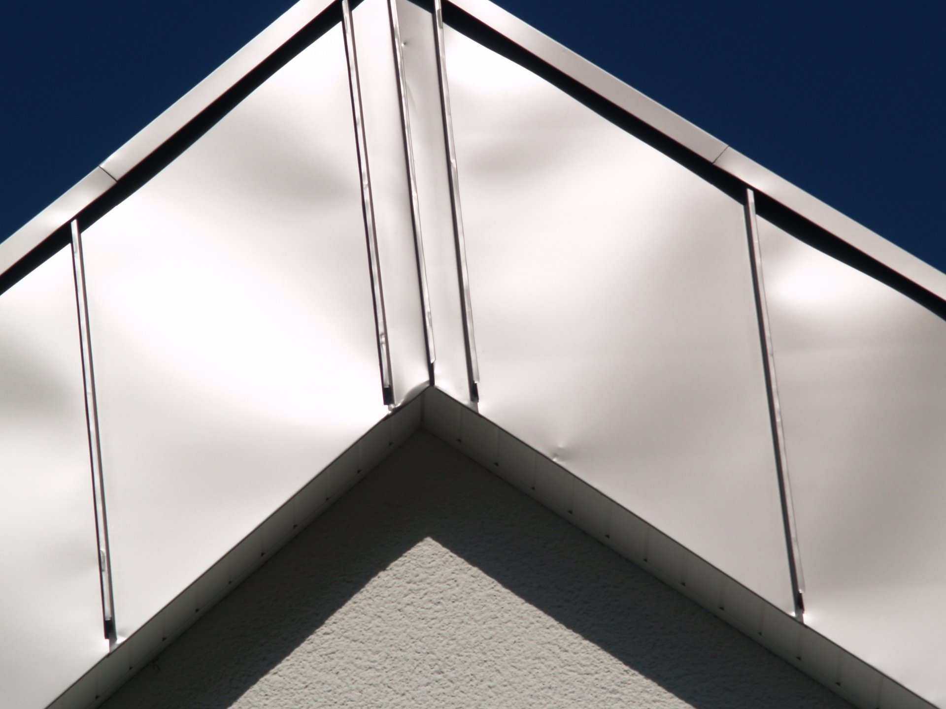

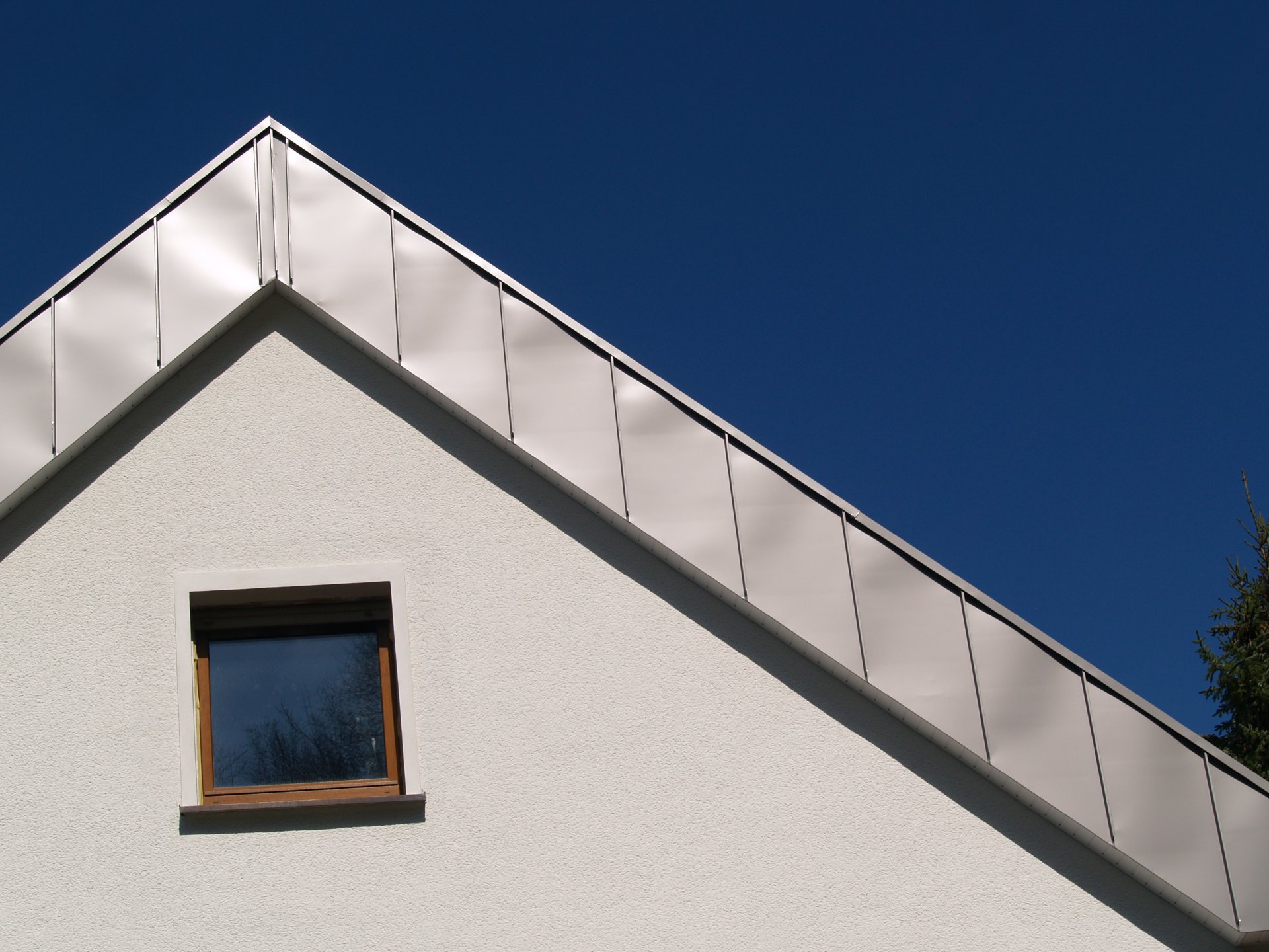

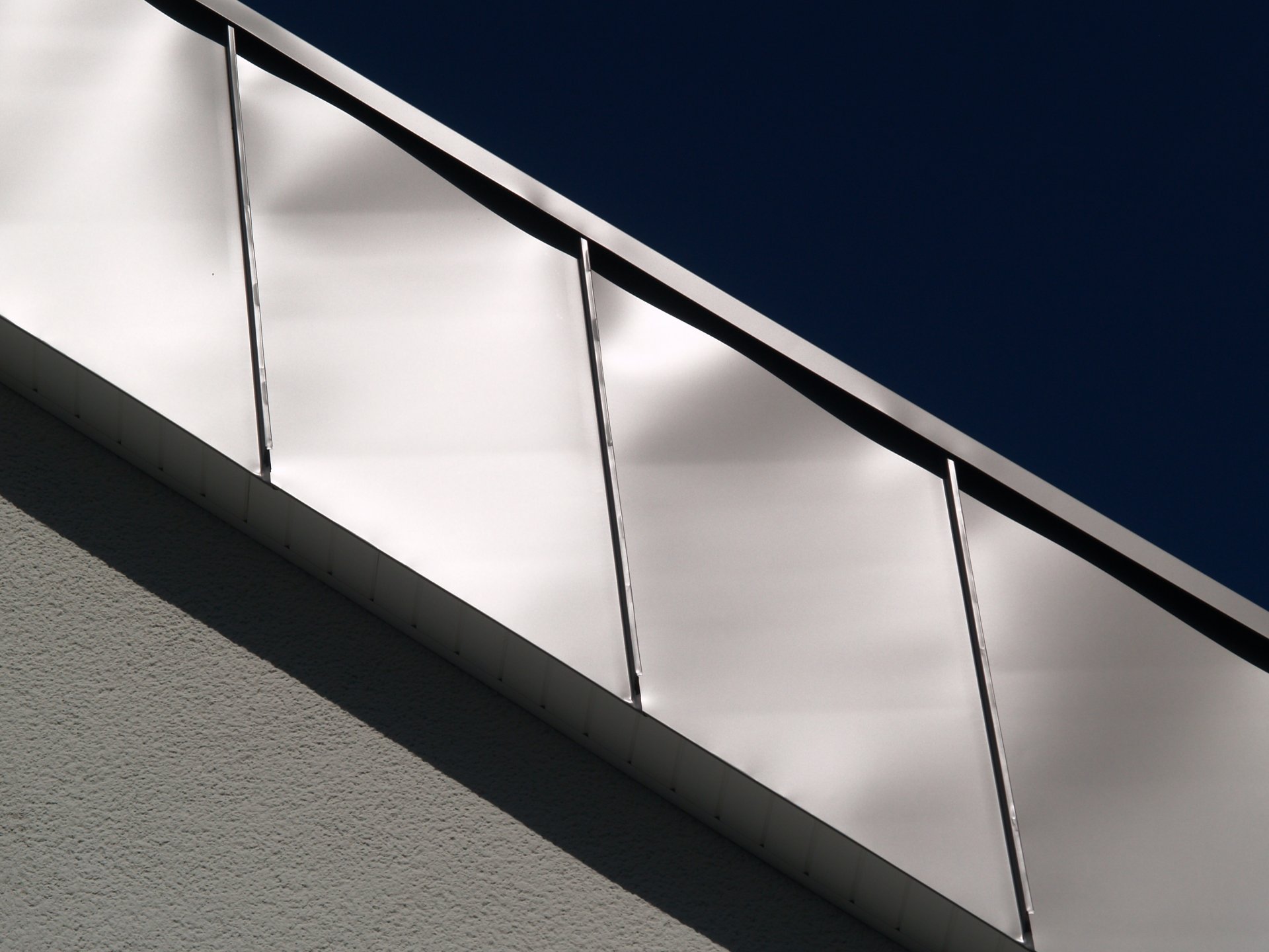

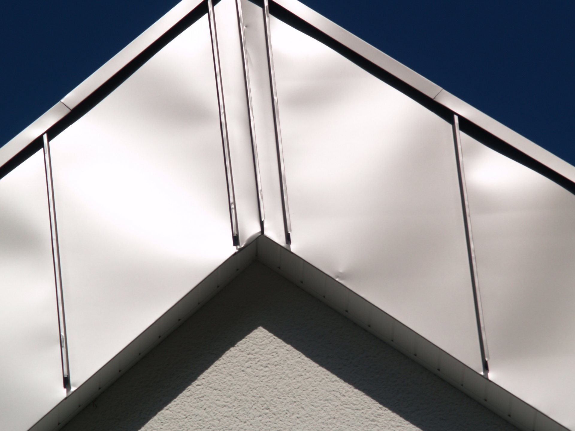

    Hallo, eine Frage an die Dachdecker und Bau-Klempner.
    Wir haben unser Dach neu decken lassen mit Aufsparrendämmung, neuen Lattungen usw.
    Ortgänge und Dachkästen wurden mit Stehfalzblechen verkleidet. Insgesamt kam es während der Arbeiten immer wieder zu kleineren Mängeln und Problemen, die auf Drängen nachgebessert wurden. Jetzt ist das Gerüst endlich weg und der Blick aufs Dach unverstellt möglich. Wir sind sehr erschrocken über die Stehpfalze an den Ortgängen, alles wirkt, wenn die Sonne direkt drauf steht (kein Schlaglicht, frontaler Lichteinfall) sehr unruhig und beulig und nicht sauber ausgeführt. Vom Dachdecker kam bislang noch keine Reaktion auf unsere Nachfrage (andere kleinere Arbeiten sind auch noch nicht abgeschlossen) ausser einem vorläufigen "Stehpfalze sind immer etwas gebogen"...
    Meine Frage lautet nun: ist das, was auf den Bildern zu sehen ist, normal bzw. den Regeln entsprechend? Unseres Erachtens nach sieht das bei keinem anderen Haus im Umkreis so aus. Zugegeben, je nach Licht , bzw. wenn keine Sonne zu sehen ist, siehts natürlich ruhiger aus, aber das ist ein schwacher Trost. Auch fragen wir uns, ob sich das vielleicht durch die im Vergleich zur Montage deutlich gestiegenen Temperaturen verschlimmert haben könnte (Ausdehnung) bzw. im Sommer dann noch Schlimmer werden könnte,
    Wir wollen sicher keinen unnötigen Ärger machen, sind aber sehr verunsichert und definitiv unzufrieden und unglücklich mit dem Anblick.
    Herzlichen Dank für Eure Meinungen
    Peter

    Etwas beulig kann es immer werden, aber normalerweise kantet man/bzw. Ich die Blechscharen oben unter der Abdeckung 2.5cm nach vorne, dadurch hat man umlaufend Kantungen die die Blechschare stabilisiert und Beulen vermeidet. Ich vermute das , das hier nicht gemacht wurde.
    Meiner Meinung nach zumindest ein optischer Mangel, nicht sauber gearbeitet

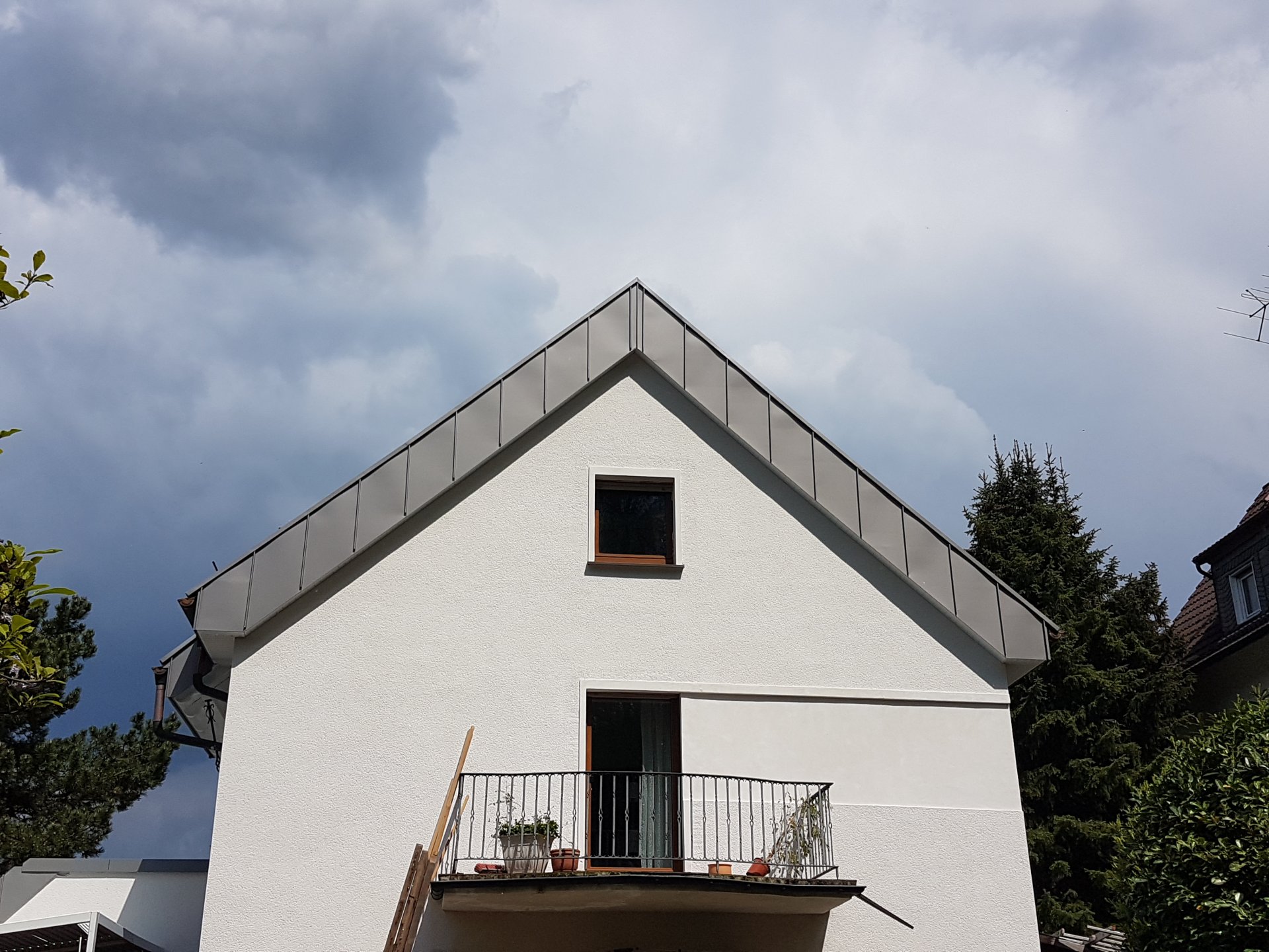

    Die Fotos sind bestimmt bei dem ungünstigsten Sonnenstand gemacht worden ?
    Da kenne ich auch viele Putzfassaden, die ganz schlimm aussehen und sofort abgerissen werden müssten und eine Stunde später ist alles wieder gar nicht mehr so schlimm bzw. in Ordnung.
    Aufsparrendämmung bringen leider sehr breite Ortgänge und die so zu verkleiden, daß es schön aussieht, ist gar nicht so einfach. Zumal da ja jeder seinen eigenen Geschmack hat.
    Du hast dich für ein unbeschichtetes Blech (welches Material ?) entschieden, welches neu noch schön glänzt und spiegelt und in einem Jahr vermutlich stumpf und matt aussehen wird.
    Das ist erst einmal der Stand, bevor man auf die handwerkliche Kunst des Dachdeckers eingehen sollte.
    Natürlich spielen dann Blechdicke, Kanntungen, Scharenbreite und Verarbeitung eine weitere Rolle.
    Fotografiere doch mal den gesamten Giebel (ohne Detail-Total-Zoom) bei drüben Wetter !

    Hallo DD A - vielen Dank für die Einschätzung. Ja, unten, wo die Bleche in der "Leiste" stecken, sind sie völlig gerade, oben allseitig nach vorne gebogen. Und tatsächlich ist da nichts verkantet sondern einfach abgeschnitten (an einer Stelle fehlt noch die Abdeckung, habe gerade nachgeschaut - Du hast also völlig richtig vermutet.
    Hallo Tilo, danke für Deine Antwort. Sonnenstand war allerdings nicht von oben oder seitlich, habe selbst schon einige Wände verputzt und so unfair bin ich nicht:-) Nein, Sonnenstand ziemlich frontal, ca 17-18:00 also kein Schlaglicht von oben. Aber gerade bei dem Licht von vorne fällt es besonders auf, weil die Dinger IMHO so krumm sind, daß ein Teil davon in Richtung Betrachter reflektiert und der andere Teil eben nicht.
    Auch das ist leider(?) so nicht richtig.... das ist lackiertes Aluminium, Das wird vermutlich nicht so schnell abstumpfen, obwohl ich mir das gerade echt wünschen würde... ist zumindest ein interessanter Gesichtspunkt und evt. Hoffnungsschimmer....
    Wie schon eingangs geschrieben, ist es natürlich auch Licht-abhängig, ist ja keine Frage, aber wir haben mittlerweile bei vergleichbaren Lichtverhältnissen viele Blechverkleidungen betrachtet (bei der Planung und jetzt natürlich ganz besonders) - und so sah es bei denen definitiv nicht aus.
    Anbei aber noch ein Foto, gerade mit dem low-budget-Handy aufgenommen, von der gesamten Seite. Da erkennt man allerdings deutlich weniger, als wenn man im Garten steht und bloss drauf guckt (wurde auch schon von Nachbarn drauf angesprochen....)
