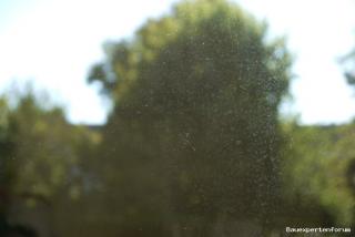

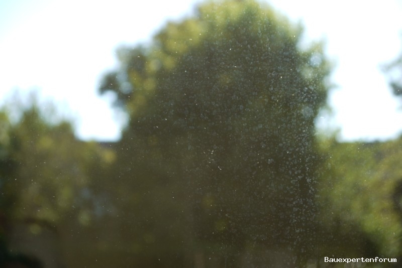

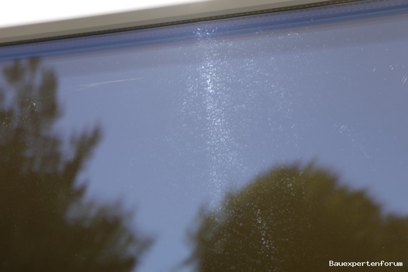

    Es ist nicht möglich, die äußeren Glasscheiben der neuen Fenstertüren sauber zu bekommen, wir haben alle verfügbaren Mittel ausgiebigst versucht:
    -Wasser
    -Wasser mit Spülmittel
    -Ajax und andere Fensterreiniger
    -reiner Alkohol
    -technisches Benzin
    -Polyclean Spezialreiniger auf Lösungsmittelbasis (vom Glaser)
    Trotz stundenlanger Bemühungen: kein Erfolg.
    Was kann da los sein?
    Wie bekommt man das sauber?
    Oder falsch herum eingebaut (beschichtete Seite außen)?
    Oder Baudreck eingebrannt?
    Bin für jeden Tip dankbar!

    Das sieht mit nach einen Bautypischen Verwitterung aus, also Kalk- oder Zement. Besorgen Sie sich einen Sauren Sanitärreiniger und behandeln sie die Verfleckung unverdünnt damit. Bitte keinen hochagressiven benutzen mit Salz- oder Flußsäure. Wenn dass nichts hilft, könnte man einen Glashobel einsetzen, aber der kann unprofessionell angewendet zu Kratzern führen. Bimsmehl währe auch ne Möglichkeit, falls im Baumarkt erhältlich. Hier mit Wasser verdünnt auf der Fläche verreiben und wieder abwaschen.

    bevor hier weiter rumgeschrubbt wird. Es spricht ja einiges dafür, dass durch einen der anderen am Bau Beteiligten verursacht wurde. Sofern klärbar und es zugegeben wird (bzw. nachweisbar ist) könnte es dann ja auch über dessen Haftpflichtversicherung reguliert werden.
  7. #7 Gast036816, 13.09.2011
    ich habe durch das 1. foto den eindruck, dass die sonnenschutzbeschichtung außen ist und durch zement angegriffen wurde. erst einmal gar nichts am glas machen, sondern einen sachverstaendigen zur beurteilung der verglasung hinzuziehen. wenn gu, fensterbauer und lieferant den ball sich zu spielen kannst du nur eigenem sachverstand agieren.

    Aber was mich schon wirklich interessieren würde von Dir als echtem Profi zu erfahren: darf eine Scheibe nach gründlichster Reinigung so aussehen, wie auf den beiden Fotos oben?
    Danke für Deine Einschätzung!

    Warum ist dies erst jetzt beim Saubermachen aufgefallen?
    Hätte es eine Chance gegeben, dies bereits bei der Lieferung und vor dem Einbau zu erkennen?
    Bevor mit weiteren "Hausmittelchen" herumgewerkelt wird muß Hersteller, Lieferant und Einbauer die Chance gegeben werden den Schaden zu begutachten.
    Wenn nein könntest du selbst auch sehr schnell unter dem Verdacht stehen: Der hats gemacht!

    Nein darf sie nicht. Aber der Preis ist für den Fensterlieferant wenn er nicht gerade 100km entfernt ist machbar. Wenn er überhaupt schuld ist. Eine komplette Türe kostet ca 400 euro

    Eine befreundete Architektin hat mich gefragt ob wir Silikatputz haben. Ja haben wir. Kann der die Fenster so versauen?
    Die Fenster waren mit Folien verklebt, die in der Mitte aber geschlitzt waren (wahrscheinlich wegene Lüftungsmöglichkeit).

    Ja klar. Wir hatten auch einige Spritzer auf den Scheiben und ALU Fensterbänken, die sich dann aber mit Autopolitur bzw. Autoversiegelung (B2000) mehr oder weniger mühelos entfernen liesen.

    Hatten wir kürzlich auch auf ner Baustelle. Der Glashersteller hat die Scheiben geprüft und ist zu dem Schluss gekommen, dass es sich um Silikat Angriffe handelt. Werden diese Spritzer nicht umgehend entfernt, verätzt die enthaltene Kieselsäure das Glas nach wenigen Tagen irreparabel.

    also Gutachter her, Glastausch verlangen und notfalls vor Gericht?
