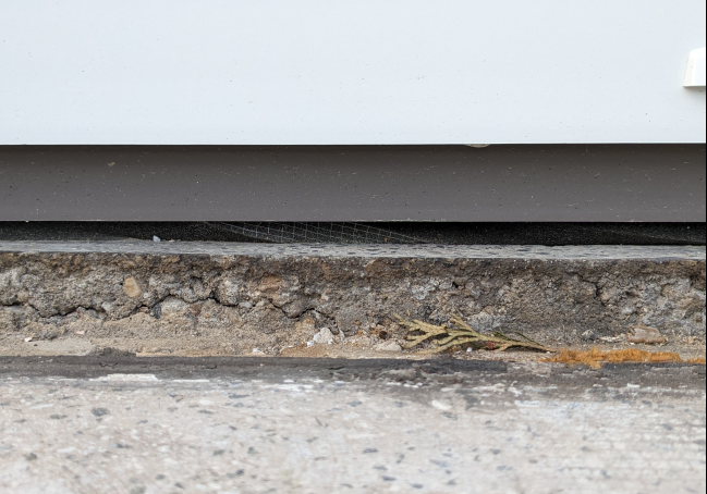

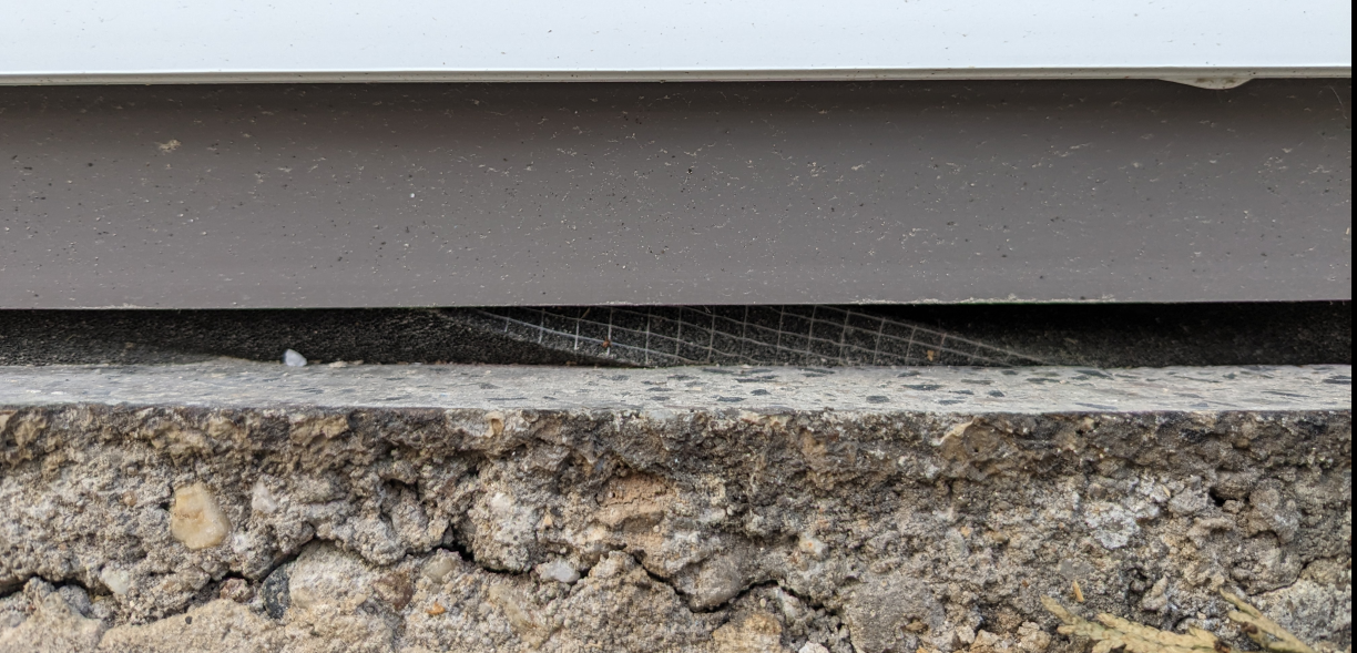

    Das neue Fenster wurde eingebaut. Der Fensterbauer hat mir einen Rollladenkasten aufgeschwatzt, der überputzbar sein soll, ich frage mich nur wie auf dem Plastikteil Putz o. ä. halten soll. Dafür hab ich hier schon eine Frage laufen. Rolladenkasten verkleiden

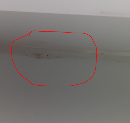

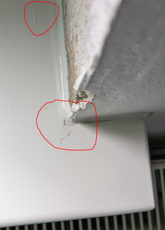

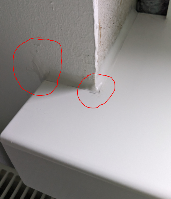

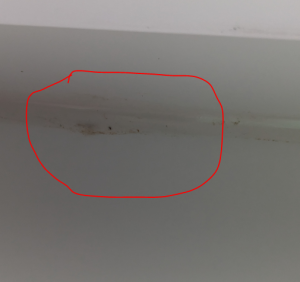

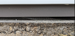

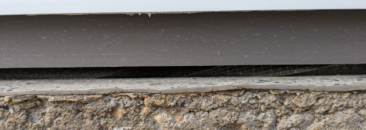

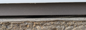

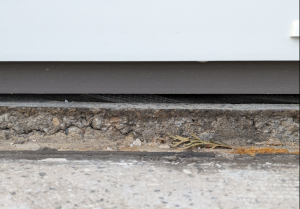

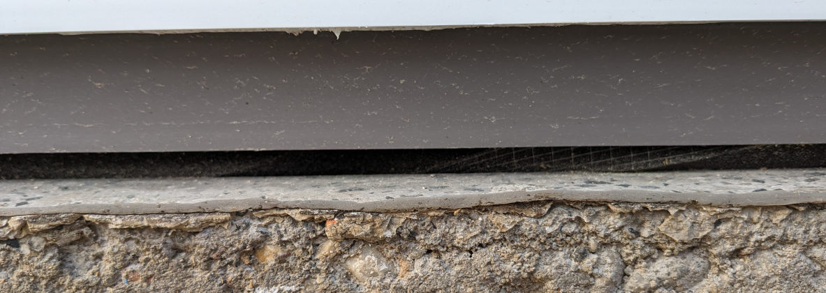

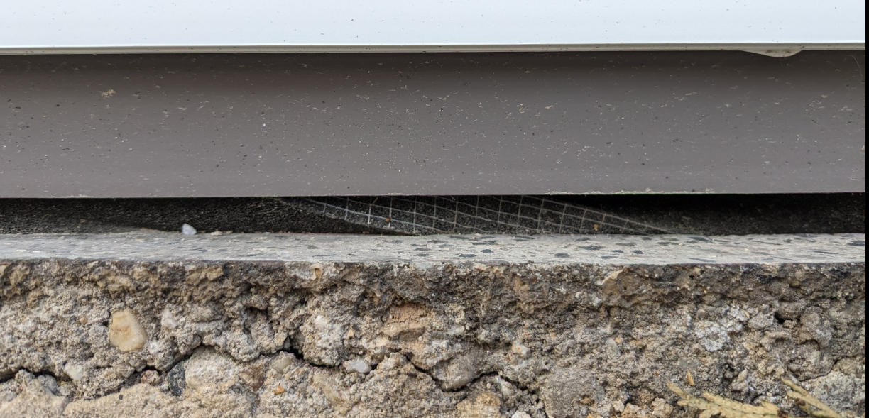

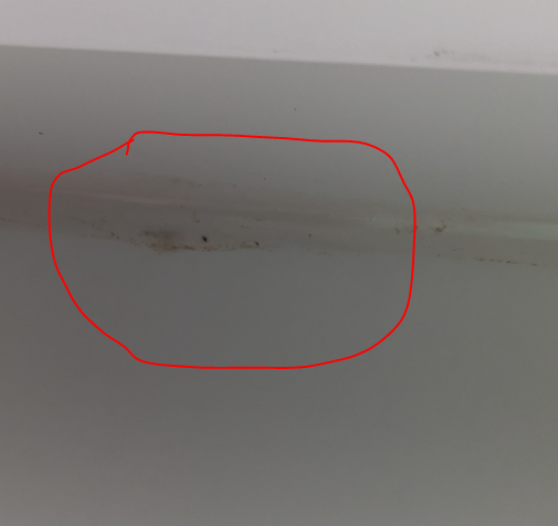

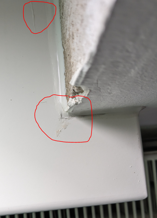

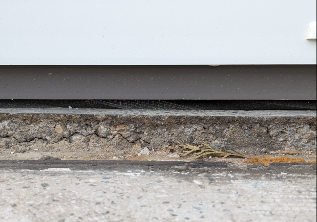

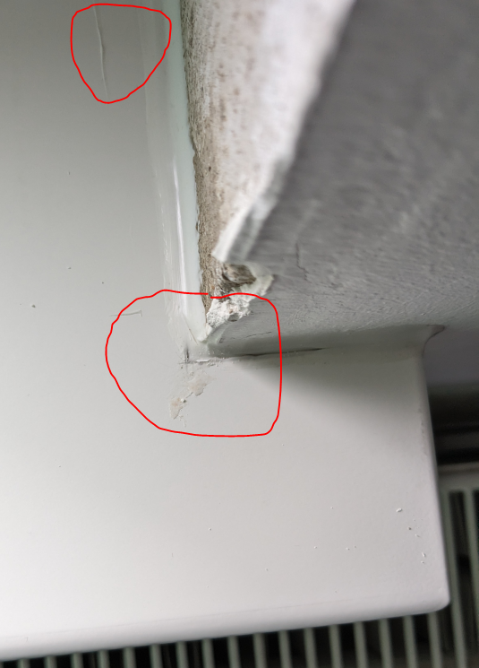

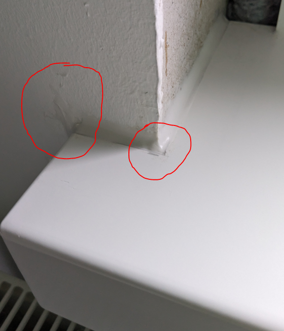

    Morgen sollen die Fensterbretter geliefert werden. Beim Vorbereiten gestern ist mir aufgefallen, dass das Kompriband unter dem Fenster verdreht ist und wenn die Fensterbretter drauf sind, dieses Band die einzige Trennung zw. außen und innen ist. In den Ecken rechts und links oben zieht es merklich, wenn man die Hand zwischen Laibung und Fenster hält. Die Silikonfuge vom bereits montierten Fensterbrett innen hätte ich selbst auch so hinbekommen (Kanten sichtbar, Fensterbrett und Wand mit Silikon beschmiert, Fuge nicht wirklich schön).
    Stellt es ein Problem dar, wenn das Kompriband verdreht ist?
    Muss vor dem Einbau des Fensterbrettes die Fuge unten verputzt werden?
    Kann man die Silikonfuge noch mal erneuern lassen, ordentlich ansehnlich erstellen?
    Wie bekommt man das "aufgeschmierte" Silikon vom Fensterbrett?
    Muss der Fensterbauer ein komplett dichten (Wind Wasser) Einbau gewährleisten, oder kann er sich hinstellen und sagen "Naja, nach dem Verputzen zieht es nicht mehr rein"?
    Was würdet ihr mir empfehlen?
    Danke euch schon mal.
    upload_2024-4-23_6-4-51.png Silikon.PNG Silikon1.PNG Silikon2.PNG verdreht.PNG verdreht1.PNG verdreht2.PNG
  2. #2 Fabian Weber, 23.04.2024
    16.444
    6.562
    Kompriband und Silikon nachbessern lassen.

  4. #4 klappradl, 23.04.2024
    klappradl
    klappradl
    10.02.2021
    2.050
    879
    Abfallentsorgung
    Düsseldorf
    Ist das Kompriband ein Multifunktionsband?
    Wenn es so verdreht ist, ist es jedenfalls nicht luftdicht. Das muss geändert werden
    Bei dem kalten Wetter kann es noch nicht ganz expandiert sein und ist daher noch nicht luftdicht. Ziehen wäre dann die Folge. Es kann aber auch einfach schlecht eingebaut sein.
    Steht das Fenster unten nicht auf Klötzen (muss es eigentlich)? Klötze und Multifunktionsband vertragen sich nur schlecht.

    Wie meinst du das, widerspricht sich das nicht? Das Fenster stand innen auf Klötzen (Holzkeile gegenander): Hat er aber rausgenommen, als innen das Fensterbrett montiert wurde.
    Muss fragen was das für ein Band ist...
    Wenn ich denen jetzt sage "ihr müsst das Band ausbessern, das muss gerade sein" dann höre ich schon wieder seine Antwort: "Na was soll ich da jetzt machen?". Was muss er denn genau tun, damit es fachgerecht wird?. Fenster anheben, Band drehen, oder neues rein? Oder einfach noch ein Band davor kleben?

  6. #6 Fabian Weber, 23.04.2024
    16.444
    6.562
    Na fummeln bis er sich die Finger bricht. Zur Not halt Fenster wieder raus, wenn er zu blöd ist.
  7. #7 nordanney, 23.04.2024
    nordanney
    nordanney
    15.09.2021
    6.623
    3.882
    Niederrhein
    Er wird garantiert vorschlagen, auszuschäumen und mit einem Fensterband abzukleben. DIY völlig ok und funktionierend, aber nicht fachgerecht.

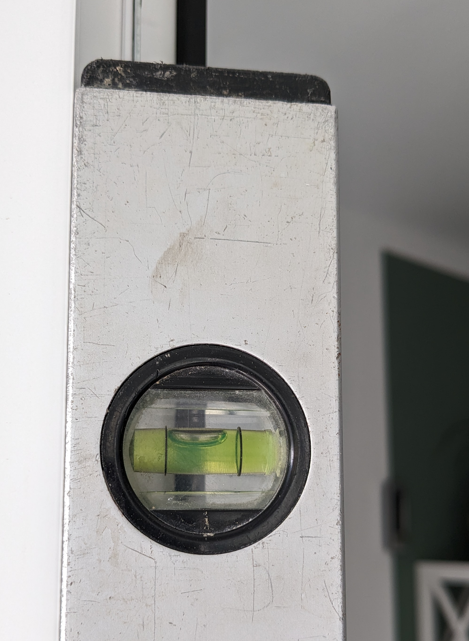

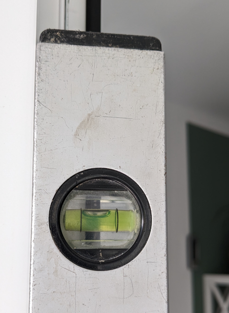

    ich soll jetzt noch das alte Steinfensterbrett rausstemmen, damit der Abschluss mit dem neuen Fensterbrett besser aussieht. Das neuen Fensterbrett war auch zu lang, hat er falsch gemessen. Und zu allem Überfluss bekomme ich jetzt die Rechnung mit Zahlungsziel von 2 Tagen (wirklich Tage, nicht Wochen). Wir haben noch nicht mal ne Abnahme gemacht. Ich wei0 nicht mal wie ich die Rolladenkästen aufbekomme,...

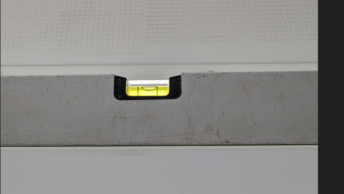

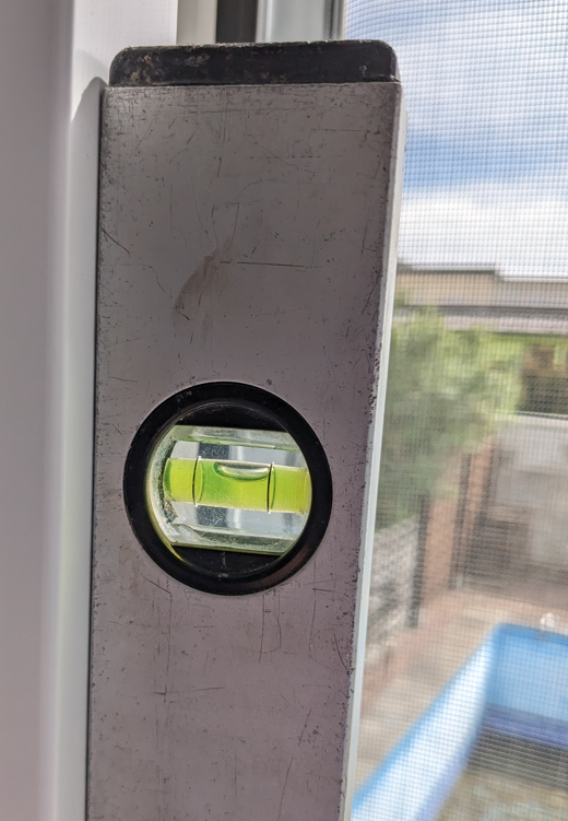

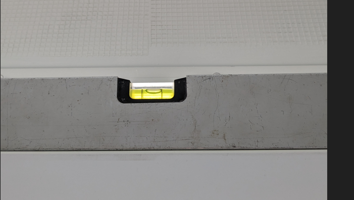

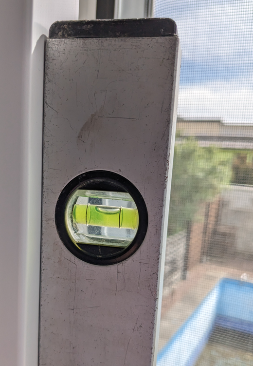

    Zumindest habe ich heute mal die Wasserwaage an die Fenster gehalten, siehe Fotos. Was meint ihr, ist das in der Toleranz?
    upload_2024-4-28_16-59-5.png upload_2024-4-28_16-57-0.png upload_2024-4-28_16-58-15.png
  9. #9 klappradl, 29.04.2024
    klappradl
    klappradl
    10.02.2021
    2.050
    879
    Abfallentsorgung
    Düsseldorf
    Nein, das ist schief.
  10. Netzer
    Netzer
    09.12.2006
    1.601
    137
    Maler/Lackierer
    Alles raus und neu!
