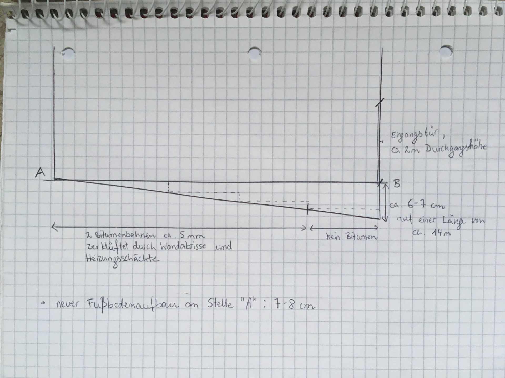

    Hallo! Es ist so weit, ich habe den Estrich im ganzen Haus entfernt und auch Wände abgerissen, die nicht mehr da sein sollen. Wir wünschen uns eine Fußbodenheizung, und zwar sehr! Der Fußbodenaufbau im EG (kein Keller) gestaltet sich wie auf folgender Skizze. Links Gartenseite, rechts Straßenseite mit Hauseingang, Schnitt ist von der Seite.
    Ich habe mir im Eingangsbereich einfach einen potentiellen Meterriss gemacht und die Höhen zum Rohboden gemessen, um das Gefälle zu erkennen.
    Neuer Aufbau FBH:
    Um nicht alle Türstürze neu zu machen, soll der neue Fußbodenaufbau 8cm nicht überschreiten. Dann hätte ich eine lichte Höhe von immerhin noch ca. 195-199cm bei den Innentüren. Als Bodenaufbau sind geplant:
    1. 20-30mm Kingspan PUR-Dämmung
    2. Darauf Viega Fonterra smart Noppenmatte (ohne alles)
    3. 15mm Heizungsrohr im 10er Abstand
    4. Mit Viega Zementestrichzusatz Gesamthöhe FBH und Estrich ca 37mm
    5. Vinyl geklebt
    Ich hoffe, dass ich hier Rat finde, bzgl. der Vorbereitung des Bodens. Denn die Firmen, die ich bisher hier hatte, haben sich nicht für die dargelegten Probleme interessiert. Hauptsache Wärmepumpe, aber unter der FBH einfach nur 3cm Trittschalldämmung gegen Erdreich. Bevor ich weiter Estrichleger und Sanitärfirmen abtelefoniere und Gott weiß was beauftrage, würde ich gerne wissen, was überhaupt eine mögliche Vorgehensweise wäre.
    1. Muss ich das Gefälle ausgleichen und eine exakte horizontale Ebene haben?
    2. Wenn ich keine einheitliche horizontale Ebene brauche, baue ich dann auf dem Gefälle die 8 cm auf und das Gefälle bleibt bis zum Ende?
    3. So oder so, partiell werde ich ausgleichen müssen, z.B. im Flurbereich, da sind zu viele Unebenheiten. Auch der Übergang vom Flur zum mit Bitumen bedeckten Boden ist recht "hart" und müsste feiner ausgeglichen werden.

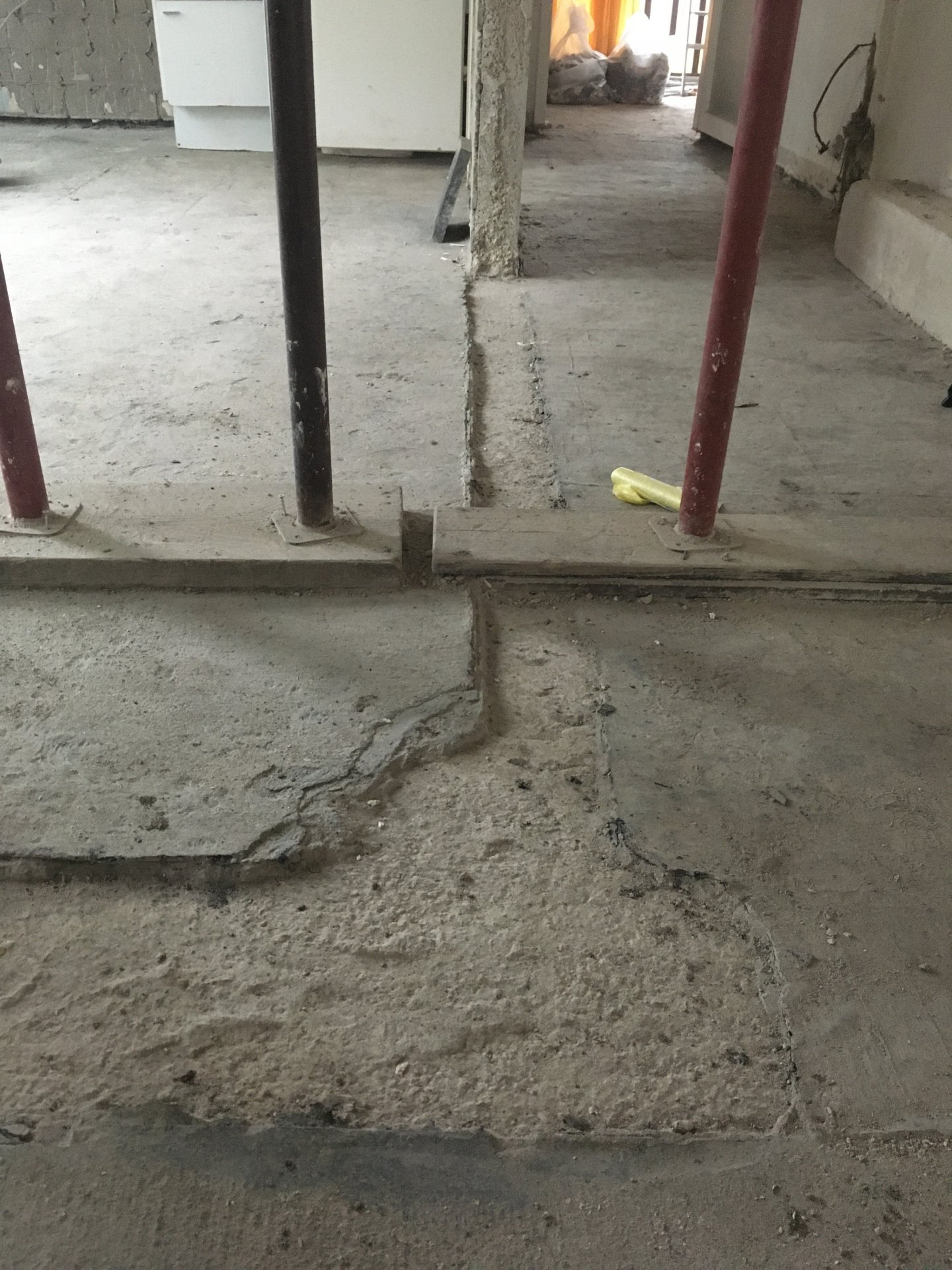

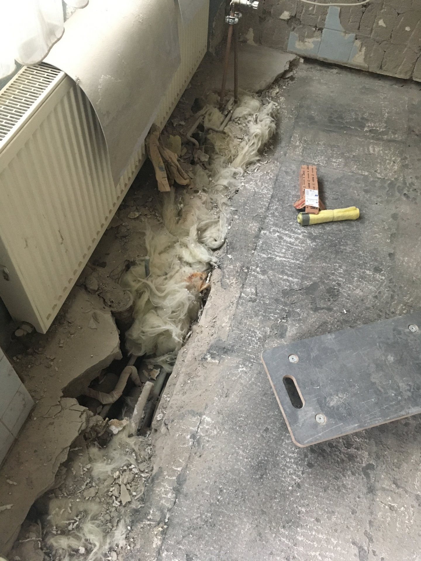

    4. Was mache ich mit den Bitumenlücken wo die Wände waren und in den Randbereichen der Schächte? Bitumen komplett rausstemmen? Auffüllen mit Bitumen zum Streichen? Einfach PE-Folie drüber? Das ist einfach zu uneben, als das man da einfach Dämmplatten drauflegen könnte, denke ich.
    5. Die Schächte würde ich gar nicht mehr benötigen. An den offenen Stellen einfach an geeigneter Stelle armieren bzw. Gehwegplatten drauf und mit Beton auffüllen?
    Mehrere Versuche Expertenmeinungen einzuholen und dann die Firmen zu beauftragen sind daran gescheitert, dass alle nur ihr System verkaufen wollten. Sind die beschriebenen Probleme zu banal, als dass sie einer Klärung bedürfen?

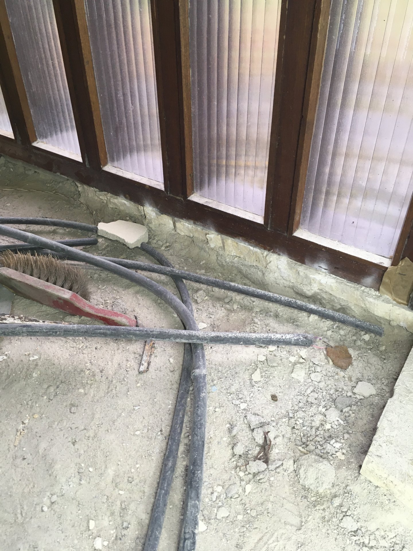

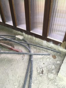

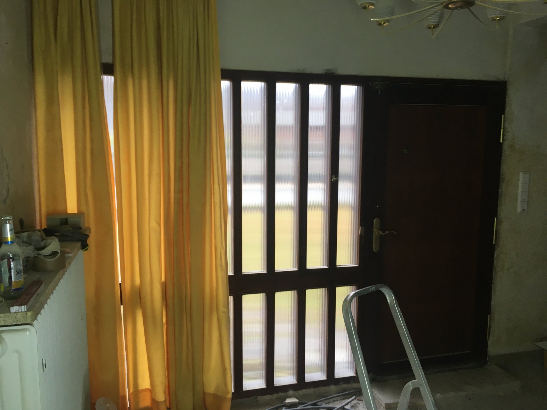

    Haustür:
    Im Eingangsflur habe ich bis Unterkante Haustür ca. 7cm, ebenso ca. 6,5-7cm bis zur Unterkante Treppensockel.

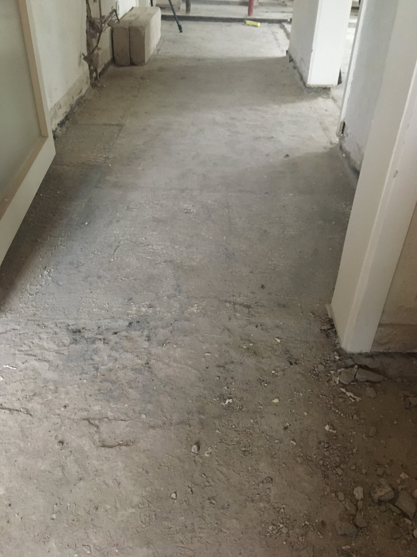

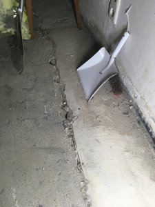

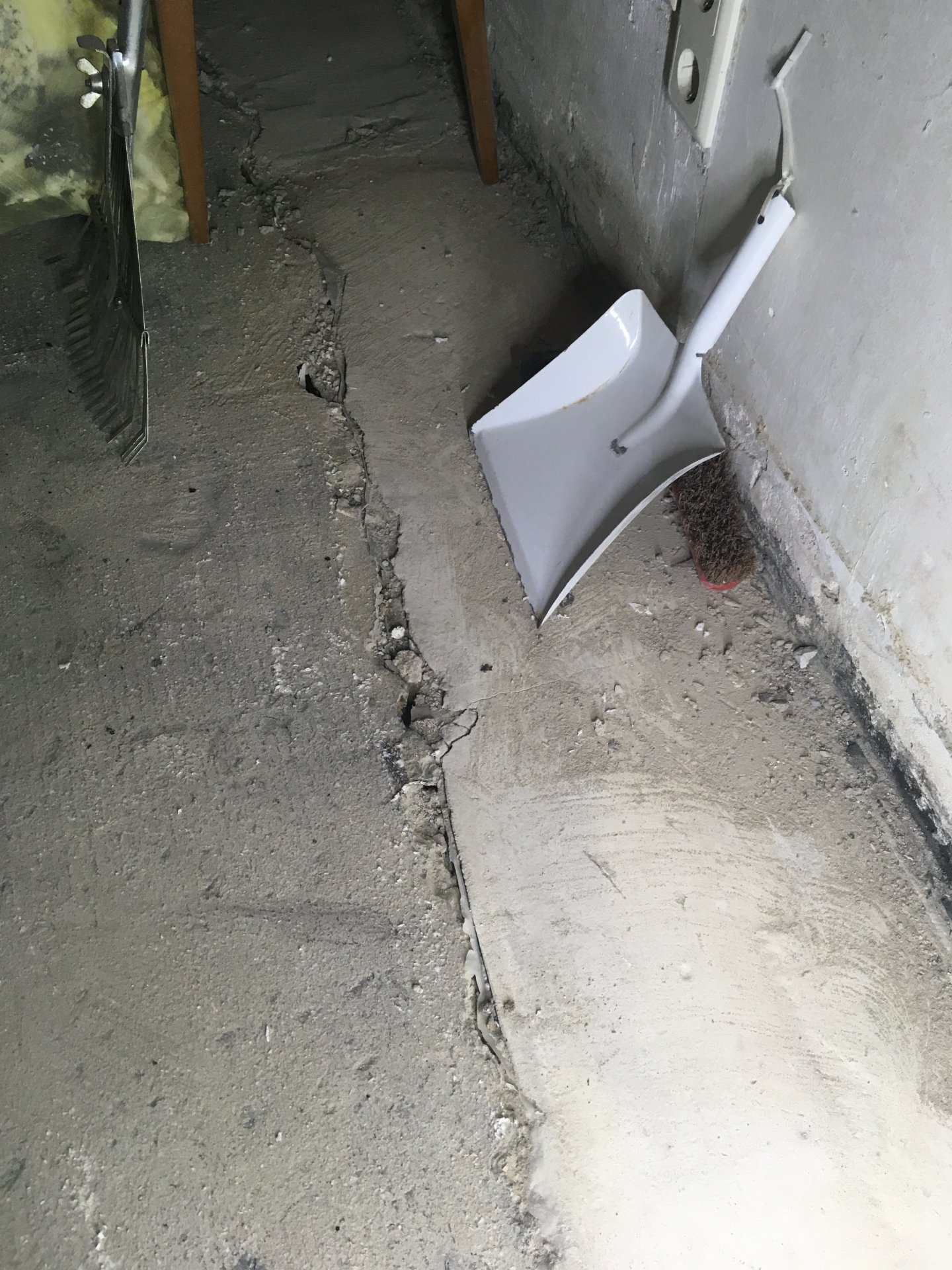

    Flurboden:
    Im Eingangsflur gibt es keine Bitumenschicht. Ich habe den Verbundestrich entfernt, auf dem ein 3cm starker Natursteinbelag war.

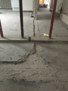

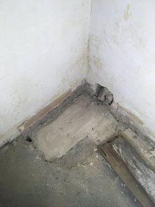

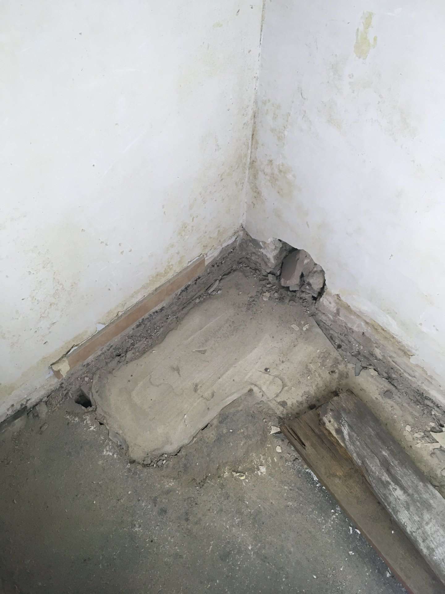

    Bitumenlücken:
    Links sind wohl noch ca. 10mm Estrich unterm Bitumen:

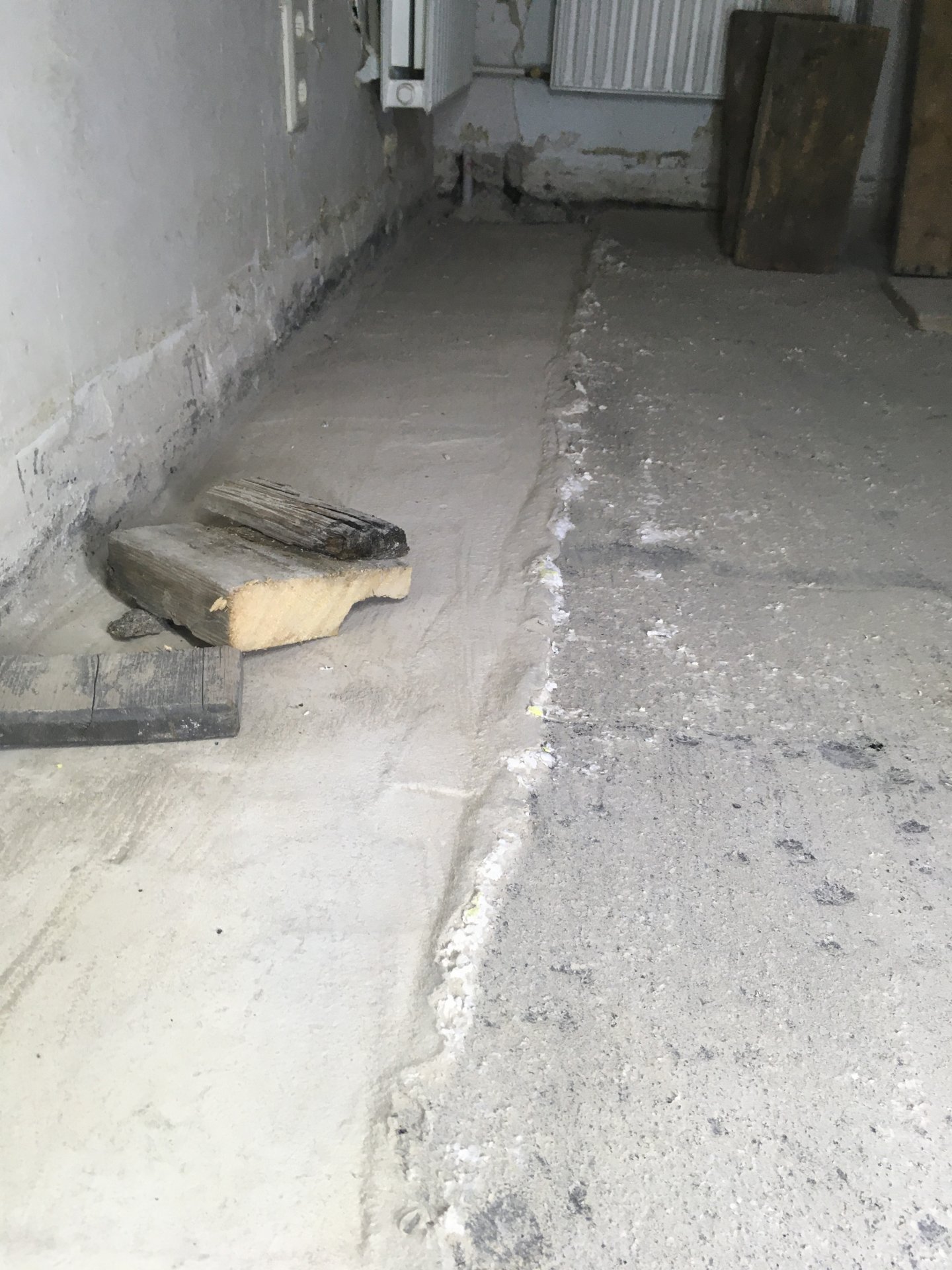

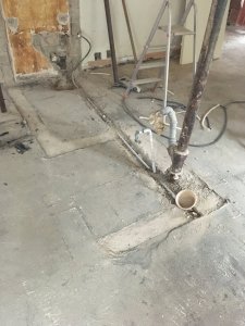

    Heizungsschächte:
    An den äußeren Wänden des Hauses entlang (allerdings innen) verläuft ein betonierter Schacht im Bodenbeton für Heizungsrohre (25x25). Der Fußbodenbelag wurde anscheinend mal erneuert, ebenso die Heizungsrohre. Dabei wurden die Kanäle aufgestemmt, mit Gehwegplatten verschlossen, teilweise aber mit. großen Lücken und Löchern. Darauf dann Folie und darüber Estrich gegossen.

    Das Problem ist banal und einfach nur nicht so lösbar wie Du dir das vorstellst.
    Es gibt GESETZLICHE Vorschriften zum Wärmeschutz und es ist praktisch unmöglich das in der Situation hinzubekommen und dann den „schlanken“ Aufbau gleichzeitig auch noch.
    Diejenigen die dir das nicht sofort gesagt haben sind unwissende Stümper und wissende Pfuscher, in beiden Fällen Finger weg. Wenn man schon im Beratungsgespräch die harte gesetzliche Lage gleich garnicht anspricht ist das
    Und jetzt kommt der weniger banale Teil. Das Ganze ist für eine „einfache FBH samt Estrich“ mittlelgradig komplex, da viele Details ordentlich zu machen sind, da Toleranzausgleich, etc… Dass die Firmen da wenig Lust haben diese Detailplanung schon nur für das Angebot zu machen verstehe ich. Wenn man das ordentlich „plant“ kostet das Zeit und Geld und man verteuert sein Angebot gegenüber denen die es nicht tun und dann erst nach Auftragserteilung mit Nachträgen kommen…
    Du wirst nicht darum herum kommen dich da entweder selbst reinzubeissen und die Detailplanung selbst zu machen und dann Angebote einzuholen, also für alle einen Einheitlichen Stand schaffen was sie anzubieten haben. Oder Du gehst ins Risiko und läßt irgendwen einfach machen, am Ende bekommst dann irgendwas zu irgendwelchen Kosten…

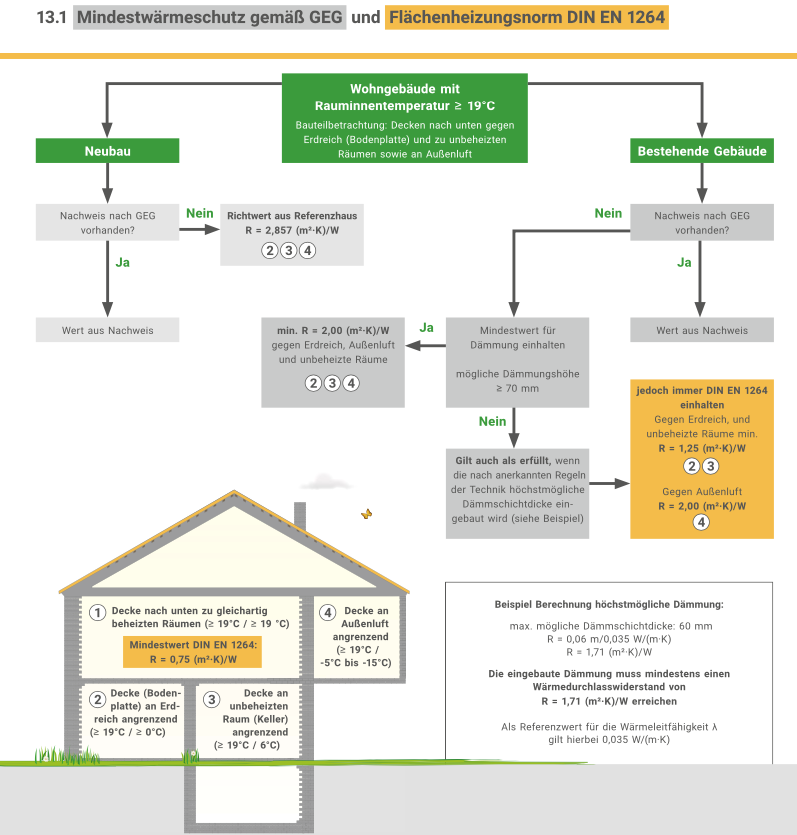

    Ja, ich richte mich danach und lande in der gelben Box.
    Mit den 30mm Dämmplatten (WLG025, beidseitig alukaschiert) sollte das mit den gesetzlichen Vorgaben laut meiner Berechnung mit Ubakus hinhauen.

    Was da eigentlich zu tun ist:
    - Große Löcher und Kanäle ausbetonieren oder sonst wie sicher verfüllen
    - Wo mit vertretbarem Aufwand möglich und sinnvoll noch die „Hochpunkte“ abstemmen
    - Komplett neue radondichte Dampfsperre darauf, den Bitumen anzuflicken ist Pfusch
    - Toleranzausgleich wo nötig (evtl. stellenweise auch schon vor der Dampfsperre)
    - Bei großem Ausgleichsbedarf Schüttung nehmen (ggf. gebunden).
    - Dämmung drauf gem. gesetzl. Vorschrift, schlauerweise etwas mehr
    - Estrich einbauen (vorzugsweise inkl. FBH), wenn’s wegen 2-3cm sein muss dann teuer „Dünnschicht“.
    Und das alles hat erstmal Null mit den Türhöhen zu tun und auch nur eingeschränkt mit der

    Also ähnlich, wie in meiner Skizze mit gestrichelter Linie aufgezeichnet? Dass man z.B. raumweise "Stufen" hätte, die dann mit Dämmung angeglichen werden? Endergebnis ist dann aber auch/trotzdem, dass man am Ende eine horizontale Ebene hat und ich an Punkt B x cm höher rauskomme, als bislang. Habe ich das korrekt verstanden?
    Zu 3.
    Wenn ich das in Punkt 4 richtig verstanden habe, und man das mit den Stufen machen kann, dann kann ich die Dämmung an Punkt B in meiner Skizze dann natürlich deutlich höher ausführen als an Punkt A. Die Haustürschwelle liegt tatsächlich ca. auf Höhe des höchsten Punkts von A. Sie wäre zu Punkt A hin dann immer dünner, an Punkt A dann die geringste (auf ca. 4,5m Länge). An Punkt B könnte dann die Dämmung mindestens 6-7cm + y betragen. Das sähe mir nach einem guten Kompromiss aus, aber bitte korrigiere mich, wenn ich einen Denkfehler habe.

    Jo, so ungefähr. Wenn man raumweise Ausgleicht ist das halt bisschen frickelig, man braucht dann immer andere Dämmstärken, das ist lästig in der Arbeitsvorbereitung. Wenn man die Schüttung eben über den ganzen Stock zieht, dann passt natürlich eine einzige Dämmdicke, tut sich aber mit der dicken Schicht Schüttung schwerer.
    Die neue Dichtbahn, egal ob Katja oder Bitumen, gehört eigentlich auf „festen Grund“. Da Schüttung-Dichtbahn-Schüttung oder sowas zu machen empfiehlt sich nicht. Unterboden grob flicken mit Beton, etc., dann die Dichtbahn, dann Schüttung und Dämmplatte, sonst wird das nix..
    Die Rechnung mit dem „Durchschnittswert“ bei „abgetreppter“ Dämmung geht auch auf. Wenn’s dann an einer Stelle etwas weniger ist geht das, wenn’s dafür anderswo deutlich besser ist.

    Für den Eingangstürsturz ist meine Laienidee die 3,70 breite Eingangstür in der Breite zu verringern, die Seiten kraftschlüssig unterm Sturz zu untermauern und damit zu ermöglichen den Sturz über der neuen Tür um ca. 5-7 cm abzutragen. Ich schaue mal, ob mich mein Statiker dazu auslacht :irre:D
