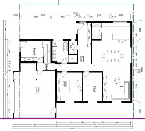

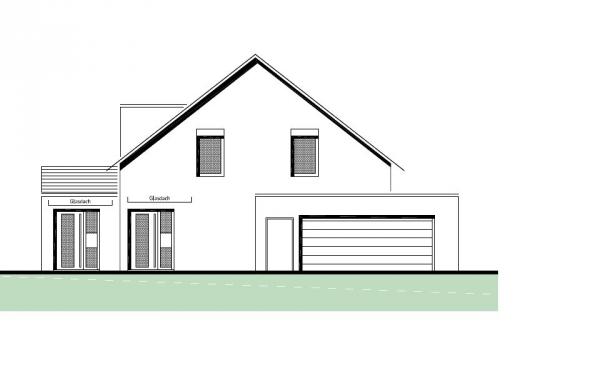

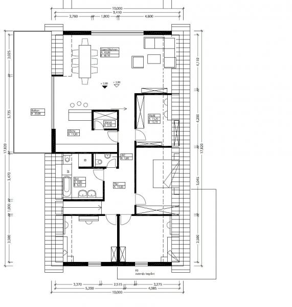

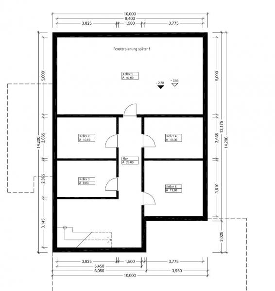

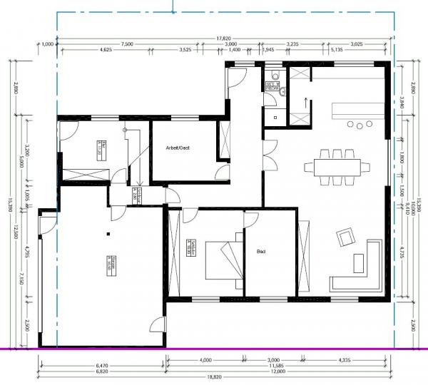

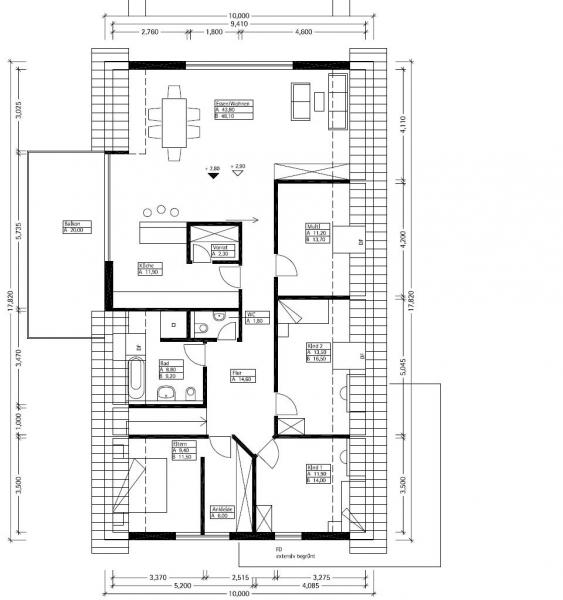

    die nächsten Entwürfe sind da, und ich wollte keinen neuen Thread extra dafür aufmachen.
    Hauptsächlich am EG wurde dieses mal geschraubt. Ich behalte meine Meinung erstmal für mich und warte ab wie die Resonanz der vereinten Profis hier ausfällt ^^...
    Wobei die 45° Ecke im OG kann ich doch nicht unkommentiert lassen.. hat diese irgendeinen zweck außer die Räume zu beschneiden und optisch blöd auszusehen? denkt Sie euch am besten "geradegebügelt"... ich vermute das war ein Überbleibsel aus dem letzten Entwurf....
  4. #44 Gast036816, 03.08.2012
    es sind noch zu viele überbleibsel aus dem alten entwurf.
    im eg sehe ich immer noch den unruhigen wandverlauf im bereich küche, ab, wohnen. hier fehlt eine klare linie und damit eine vernünftige struktur.
    das og ist bis auf küche nach wie vor verkrampft. kinderzimmer nach wie vor nur mit dff. die käseecke hast du selbst kommentiert.
    der kellergrundriss wirkt einigermaßen aufgeräumt und klar strukturiert.
    ihr solltet euch von den alten entwürfen komplett lösen.

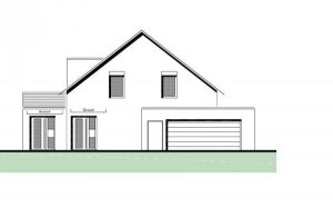

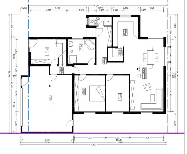

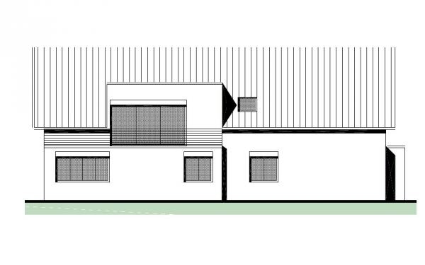

    Hallo Zusammen,
    Ich warte derzeit noch auf einen neuen Entwurf meines Architekten der derzeit im Urlaub ist.
    Da ich allerdings nicht so lange die Finger still halten konnte, habe ich mich einmal selbst an die Grundrisse gesetzt und mir überlegt wie ich es mir vorstellen könnte bzw um meine Überlegungen einfach mal visuell vor mir zu haben.. Ich habe einfach die letzten Entwurfspläne als Grundlage genommen und etwas angepasst...
    Deshalb fehlen auch teilweise die m² Angaben bzw die Bemaßung am Rande stimmt nicht mehr mit den Räumen überein
    Kommentare/Vorschläge?
    überarbeitungEG2.jpg überarbeitungOG2.jpg überarbeitungOst2.jpg überarbeitungSüd2.jpg

    und was daran soll auch nur einen hauch besser sein ?
  7. #47 Oliver82, 15.08.2012
    Oliver82
    Oliver82
    03.02.2012
    606
    Ingenieur
    BW
    Im OG z.B. 2 gleich große Kinderzimmer mit "richtigen" Fenstern.. im EG klar strukturierter, großzügiger Ess/Wohn/Kochbereich der sich mittels Schiebetür schliesen lässt, offenerer/hellerer Eingangsbereich im Eg etc...
    anders gesagt: was gefällt nicht bzw wo sind die Probleme? (Ich glaube dir gerne das welche da sind ^^)
  8. #48 Ralf Dühlmeyer, 15.08.2012
    Ralf Dühlmeyer
    Ralf Dühlmeyer
    14.06.2005
    34.296
    24
    Wenn ein Besucher nach zwei Fehlversuchen (Garagentor und Wohnungstür zum OG) endlich die richtige Tür gefunden hat, betritt er die EG Wohnung durch den Eingangsschlauch, bei dem nicht nur der Lover im Kleiderschrank verschwindet, wenn Besuch kommt - weil die Haustür sonst nicht weit genug geöffnet werden kann!
    Nachdem der Besuch dann wie dereinst bei Willibald dem Schröcklichen nach langem Flur kein Licht am Ende des Tunnels sieht, sieht er zeitgleich die Dame des Hauses auf dem Weg vom Bad zum Bekleiden im Schlafgemach - allerdings nur schemenhaft mangels ausreichender (Tageslicht)Belichtung in dem gesamten Bereich!
    Ob das und wenn für wen vorteilhaft ist, lassen wir dahingestellt, zumal der Besucher ersteinmal den Eindruck des Arbeitszimmers verarbeiten muss, dessen Tür er der Logik folgend und mangels der Kenntnis des genius loci geöffnet hatte, um in den Wohnraum zu gelangen.
    Sollte der Hausherr ihn entsprechend instruiert haben, findet er dieselbe Tür nach einem scharfen 90° Schwenk und scheitert an der ungewohnten Schiebetür.
    Da macht es dann durchaus Sinn, dass sich der Raum nach durchqueren des Türlochs nur zu einer Seite unmittelbar öffnet. So kann der Besuch seine verwirrten Sinne und seine von Helligkeit geblendeten Augen einen Augenblick der Aklimatisation gönnen, in dem er sich am eingeschobenen Arbeitszimmer entlang zum Sofa tastet.
    Den Zugang zur OG Wohnung findet ein Besucher mit deutlich weniger Aufwand, was allerdings mit einer Eingangssituation gleich der zu einem anonymen Bürohochhaus nicht wirklich belohnt wird.
    Nach Ersteigen einer klammgleichen Geschoßtreppe steht der Besucher auch hier wortwörtlich und auch im übertragenen Sinne im Dunkeln.
    Mangels Licht testet er die ihm dargebotenen Türen und trifft auf diverse Schlaf- und Kinderräume.
    Das dabei ebenfalls erfolgende Erkunden der Lage der Naßzellen erspart die vielen oft peinliche Frage nach der Lage derselben mitten in der späteren Konversation.
    Die sinnvolle Wand zum entlangtasten wurde konsequent und sinnvoll auch im OG umgesetzt, um auch hier dem verwirrten Besucher Gelegenheit zur geblendeten Orientierung zu geben.
    Die Dame des Hauses ist dank der langen und anstregenden Wege mit den Einkäufen gertenschlank und steuert die ersparten Fitnesscenterbeiträge zur Finanzierung des Hauses bei.
    Reicht Dir das?

  14. #54 Gast036816, 15.08.2012
    wenigstens hat er es schon mal geschafft ein kinderzimmer mit dem elternschlafraum zu tauschen. das kind hat jetzt ausblich aus einem normalen fenster und er liegt mit dem kopf unter einem dachflächenfenster mit reichlich kniestock?
    die 45°-ecke im og ist weg.
    reichlich eingänge und laufwege im eg - sonst sehe ich erst einmal nichts. besser ist es noch nicht.

    Kniestock beträgt derzeit 110cm... würde das ausreichen? Da gibt es doch bestimmt irgendwelche Regeln bzw Mindesthöhen am Kopfende eines Bettes die man einhalten sollte oder?
    Ich habe jetzt einfach mal versucht die Kritikpunkte von Ralf im EG anzugehen.
    da wären unter anderem gewesen:
    - langer/unklarer Weg Eingang ->Wohnzimmer
    - zu enger Eingangsbereich
    - übergang Bad/Schlafzimmer im direkten Sichtbereich der Wohnzimmertür
    - zu dunkel im Flur
    Im Übergang zum Schlafzimmer ist der Flur natürlich mangels Fenster weiterhin nicht der hellste, der vordere Bereich der auch von Besuchern genutzt wird sollte nun aber besser nutzbar sein und auch die Verwechlungsgefahr der Zimmer sollte behoben sein ^^
    besser? oder nur anders? :)
