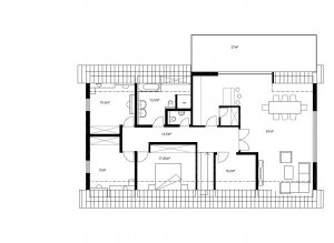

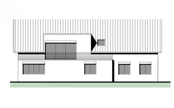

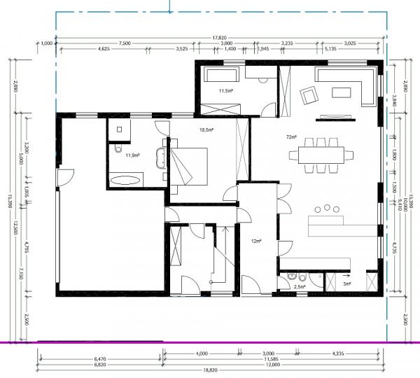

    Ich habe mir nach der letzten Kritik von euch Gedanken gemacht, wie man die Eingangs/Treppensituation im OG anders lösen könnte, mit dem ziel näher am Wohnbereich die Treppe hoch zu kommen.
    Die Grundrisse sind nicht auf den cm genau ausgefeilt, auch die Fenster und die einrichtung sind erstmal relativ willkürlich platziert... mir geht es mehr um das Potential der jetzigen Eingangs/Treppensituation im vergleich zu den vorherigen Grundrissen.
    für Kritik/Kommentare wäre ich dankbar.

  3. #63 Gast036816, 18.08.2012
    kritik: die anhänge werden alle als ungültig bezeichnet, ich bekomme keinen geöffnet.

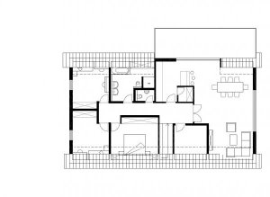

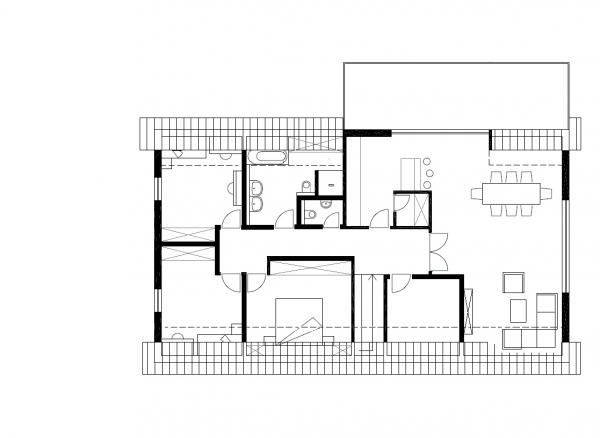

  5. #65 Oliver82, 22.08.2012
    Oliver82
    Oliver82
    03.02.2012
    606
    Ingenieur
    BW

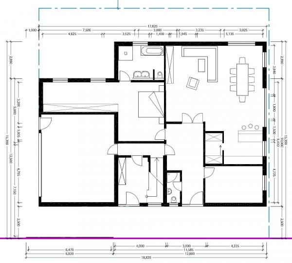

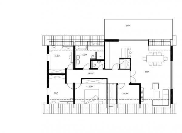

    Ich habe nochmals etwas am EG gedreht...
    Kommentare zu den neuen Grundrissen?
    Ende der Woche kommt der Architekt wieder und da würde ich gerne mit ihm reden ob es nicht sinnvoll wäre die Eingänge wie in meinen Änderungen auf die Nordseite zu legen, um so eher mittig ins Haus zu kommen.
  6. #66 Gast036816, 22.08.2012
    glaubst du ernsthaft, dass du mit einem 3 m breitem wohnzimmer im eg begeisterungsstürme entfachen wirst?
    nicht wirklich. lass es bleiben und warte, bis dein architekt aus dem urlaub zurück ist. je mehr du in den grundrissen wände und möbel hin und her schiebst, umso schlimmer wird es.
    den entwurf solltest du ganz schnell in in die reststoffverwertung geben.

    diese Trennwand war der Wunsch meiner Eltern... weil ursprünglich hatte ich die Weggelassen... ich glaube das Wohn/Esszimmer sollte im allgemeinen groß genug geraten sein.
    was wäre denn noch schlecht gelöst? ich will ja dazulernen, damit ich die Entwürfe meines Planers dann selbst auf Probleme etc abklopfen kann. Ich gebe mir durchaus Mühe darauf zu achten dass die Räume eine vernünftige Größe/Abstandsflächen etc haben aber es gibt natürlich immer wieder details an die Ich nicht gedacht habe.
    Es ist nicht mein Ziel genau so einen Entwurf von mir dem Planer zu geben und zu sagen "mach mal"
    Gerade im EG sind viele Wünsche meiner Eltern eingeflossen (wie die Trennwand)... Da müssen meine Eltern wissen was sie wollen... Für mich wären auch Kommentare zum OG gut, da das ja dann meine Wohnung werden wird. Was geht da z.b. gar nicht?

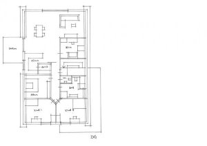

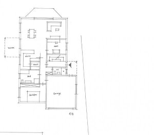

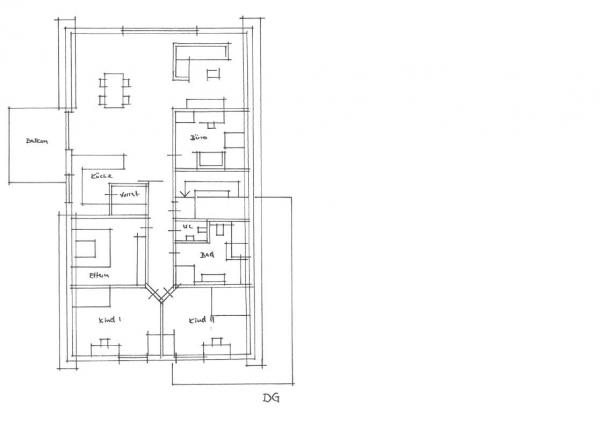

  16. #76 Oliver82, 11.09.2012
    Oliver82
    Oliver82
    03.02.2012
    606
    Ingenieur
    BW

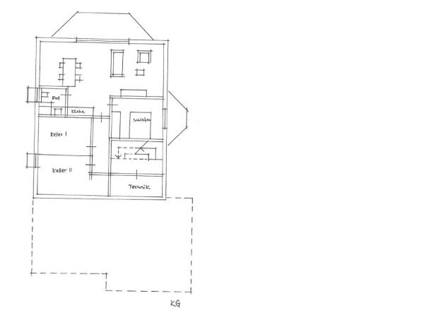

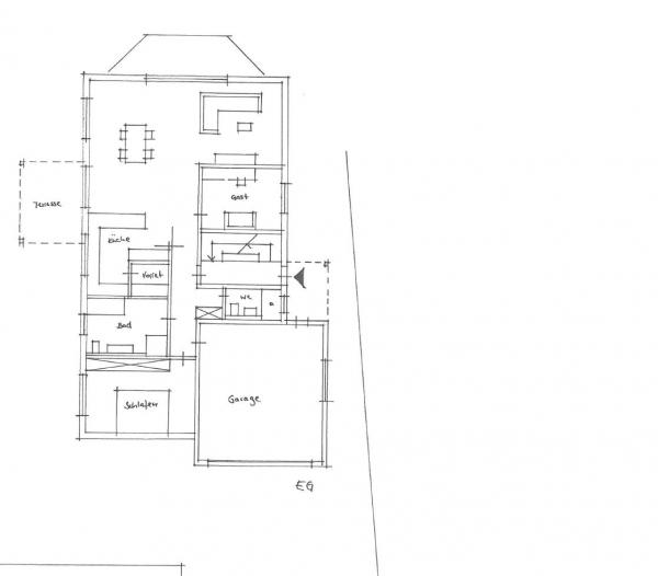

    Nachdem Ich gestern aus meinem Urlaub zurückgekommen bin und etwas Abstand vom Thema genommen habe, lag auch ein neuer Entwurf meines Architekten im Postfach.
    Was haltet ihr davon? Fortschritt? Rückschritt?
    Da der neue Entwurf handgezeichnet ist, habe ich mich gefragt ob sich jetzt erst der Architekt mit den Entwürfen beschäftigt und vorher der technische Zeichner am Werk war, oder ob er gemerkt hat, dass es noch den ein oder anderen Entwurf benötigt bis zum Finale... :)
    Ansichten/Schnitte waren leider keine dabei.
  17. #77 Gast036816, 11.09.2012
    wird das eine einliegerwohnung im kg? zugang zu bad und wc zwischen kueche und essplatz = no go!
    hauseingang ist hinter der garage versteckt, das ist keine gute loesung. der essbereich im eg ist viel zu gross, der wohnbereich ist zu klein. garderobe und zugang wc ist zu beengt. mir behagt die ungleich lange zweihueftigkeit in der raumfolge nicht. ihr haltet euch zu sehr an dieser apendixloesung fest.
    im og gilt das analog. die 45 grad ecken hatten wir zur genuege. eine verbesserung ist es nicht.
  18. #78 Oliver82, 11.09.2012
    Oliver82
    Oliver82
    03.02.2012
    606
    Ingenieur
    BW
    Im KG soll evtl ein Wohnbereich für meine schwester entstehen, eine KG wohnung wie im Entwurf wird es aber sicher nicht werden.
    Der große Essbereich das ist ein punkt auf dem meine Eltern bestehen... da wird kein so kleiner tisch wie im Entwurf in der Leere stehen sondern eine lange Tafel... und im Falle einer größeren Feier (3-4 mal im Jahr) muss da platz sein für 25-30 personen... das haben meine Eltern jetzt und das wollen sie so auf jeden Fall auch weiterhin haben! deswegen Stand im Raumkonzept dass das Esszimmer Groß genug sein muss, um 2 Tische a 3,5m nebeneinander zu stellen...
    Was genau meinst du mit apendixlösung?
    Der schmale zugang zum Gäste WC ist mir auch aufgefallen, ebenso die 45° ecken... allerdings muss ich sagen dass es diesmal nicht grundlose 45° ecken sind... 2 Zimmertüren nebeneinander passen nicht in einem 1,30m breiten Flur -> man müsste den Flur an dieser Stelle länger oder breiter machen was die Zimmer Fläche kostet... oder würdet Ihr sagen 45° ecken sind immer ein nogo, auch wenn sie nicht aus stilistischen sondern aus praktischen Gründen gebaut werden?
    Mit dem Hauseingang hinter der Garage da bin ich auch etwas skeptisch... andererseits lockert es den großen Bau etwas auf wenn die Garage nicht komplett integriert ist.. 10x18m rechteckig ohne irgendetwas wirkt imho einfach etwas langweilig.. aber evtl gibt es da ja andere Möglichkeiten, um das ganze etwas "interessanter" zu gestalten
  19. #79 Gast036816, 11.09.2012
    apendixlösung sind eure räume rechts im grundriss, die in den wohnbereich reingeschoben sind. die sind irgendwie von den anderen funktionsbereichen abgelöst und ausgelagert, hängen aber nur wie ein apendix noch dran.
