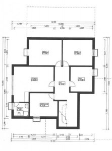

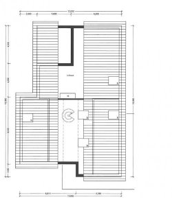

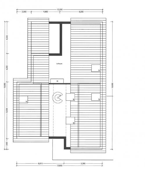

  7. #87 Oliver82, 06.12.2012
    Oliver82
    Oliver82
    03.02.2012
    606
    Ingenieur
    BW

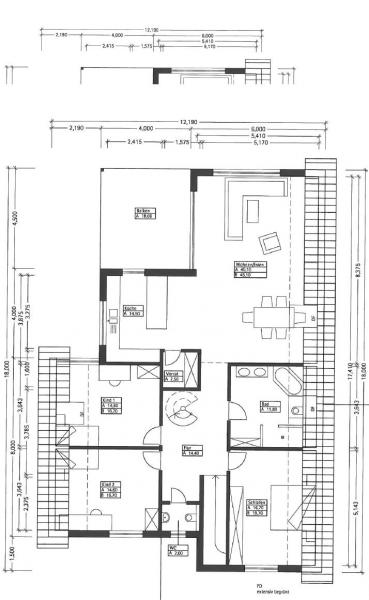

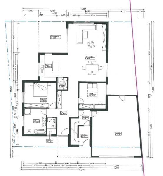

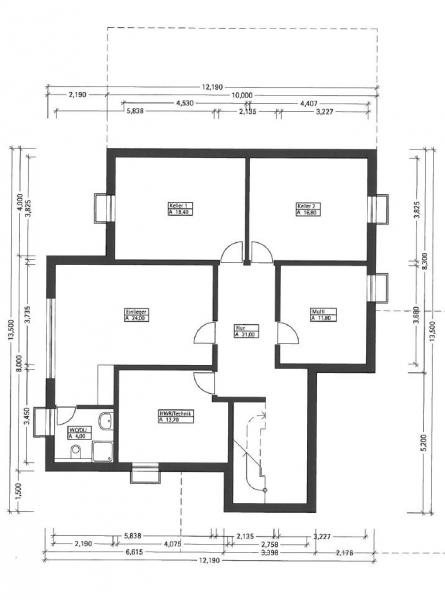

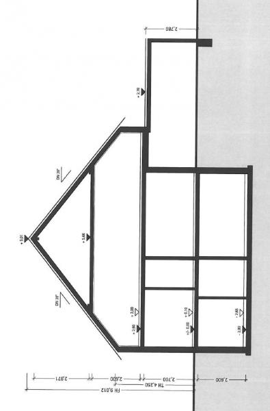

    Hallo Zusammen,
    Anbei mal wieder die derzeit aktuellen Pläne...
    Grundlegend geändert hat sich nichts, lediglich Detailarbeiten und wie angekündigt wurde wieder auf eine Lösung mit zwei getrennten Hauseingängen gewechselt (auch wenn ein gemeinsames Treppenhaus weniger Platz weggenommen hätte).
    Beim Arbeits/Gästezimmer im Dachboden ist immer noch nicht endgültig entschieden, ob es geschlossen wird oder ob es eine offene Brüstung bekommt hin zum Wohnbereich... In den Plänen ist die geschlossene Variante eingezeichnet.
    Sowohl ich als auch meine Eltern sind nun mit dem Entwurf recht zufrieden, auch wenn mir klar ist, dass es nach wie vor Dinge gibt, die manch einem Architekten hier nicht gefallen werden ;) (langer Weg zur Küche z.B., Flur schwierig zu beleuchten)
    Gibt es evtl noch Anregungen/Kommentare oder findet jemand einen ernsthaften/größeren Planungsfehler bzw ein Problem?

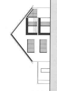

  8. #88 Oliver82, 06.12.2012
    Oliver82
    Oliver82
    03.02.2012
    606
    Ingenieur
    BW

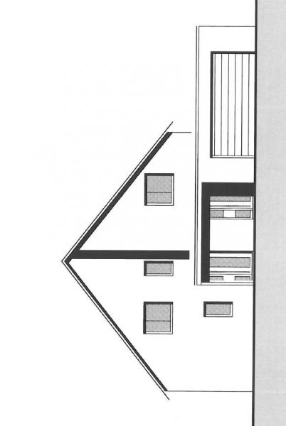

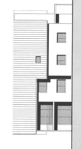

    Hie noch die Ansichten:

  10. #90 Alexandra, 07.12.2012
    Alexandra
    Alexandra
    08.12.2009
    67
    Groß- und Außenhandelskauffrau
    Oberfranken
    Hallo Oliver82,
    ich habe bis jetzt nur fleißig mitgelesen, mir fällt aber folgendes auf:
    Im EG sind zwischen Haustür und der eigentlichen Wohnung zu viele Türen, ich persönlich würde entweder die Tür vom Windfang oder die Tür von diesem Zwischenraum Garage/Wohnung rausnehmen, das wirkt alles so, als ob man vor eine Wand läuft, für einen Besucher nicht gerade einladend.
    Im OG soll das WC im Bad unter der Dachschräge sein? Wie hoch wird denn jetzt der Kniestock, reicht das?
    Dusche kann man so lösen; eventuell unter die Schräge einen Sitzbereich in die Dusche integrieren, Kinder lieben sowas :lock
    Das Runde im Flur ist eine Wendeltreppe nach oben? Sollen die beiden oberen Dachflächenfenster den Flur
    mit ausleuchten oder geht es da in den Spitzboden? Hab ich nicht ganz verstanden.
    Wo soll der TV im Wohnzimmer positioniert werden, genügt Euch der Platz für Stauraum?
    Betten unter dem Kniestock sehen die meisten Archis nicht so gerne, ist aber Geschmackssache, sowas kann auch gemütlich sein. Bei Kniestock mit 1,10m OKFF geht das (eigene Erfahrung, Mann ist 1,85m groß).
    Im Keller ist das WC nur durch einen anderen Raum erreichbar, gewollt?

  11. #91 Oliver82, 07.12.2012
    Oliver82
    Oliver82
    03.02.2012
    606
    Ingenieur
    BW
    Ich habe ja geschrieben dass viel Subjektiv ist... Dadurch dass sich alles auf einer Ebene Im Dachgeschoss abspielt, hatte man mit anderen Problemen zu kämpfen wie beim typischen EFH Grundriss auf 2 Ebenen.
    Im vergleich zum andern Entwurf kommt es mir aber aufgeräumter vor bzw nicht so viele "Engstellen" :)
    Was gefällt dir persönlich nicht?
    Wie meinst du? Es gibt keine Türen zwischen Haustür u Wohnung... Ich glaube du verwechselst die beiden Hauseingänge! Die linke Haustür ist für meine Eltern im EG, die rechte Haustür für uns im OG. Kein gemeinsames Treppenhaus! die Schleuße ist dafür da, dass beide Parteien in den Keller bzw in die Garage können, ohne den Wohnbereich des anderen betreten zu müssen.
    Badplaung ist noch nicht wirklich final, hier hat einfach der Architekt mal eingezeichnet was er sich vorstellen könnte. Dachschräge sollte beim WC kein Problem sein, da ja der Kniestock im bad vorgezogen wird und somit höher ist. Die Spitze vom WC ist nahezu an der 2m Linie im Plan.
    Die Wendeltreppe geht in den Spitzboden, welcher komplett als Arbeits/Gästezimmer genutz werden wird.
    kommt unter die Dachschräge gegenüber vom Sofa. Kniestock ist problemlos ausreichend, solange ich nicht deutlich über 60" Bilddiagonale will :)
    Wir sind beide nur 1,75m groß, haben also vermutlich keine Probleme mit dieser Aufstellung. Der Abstand zum Kleiderschrank beträgt aber noch ~1,2m man könnte also notfalls das Bett/Kniestock noch etwas nach vorne ziehen um mehr Kopffreiheit zu gewinnen.
    Ja, der Große Kellerraum soll ein Wohn/Schlafbereich mit angrenzendem Duschbad werden für meine kleine Schwester welche noch bei den Eltern wohnt. Später kann hier evtl mal mein Sohn runterziehen wenn er älter ist oder man macht nen Fittnessraum draus :)
