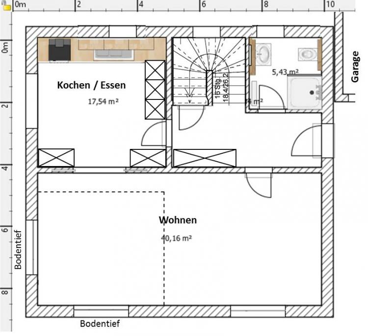

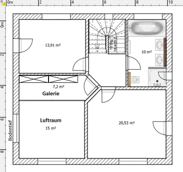

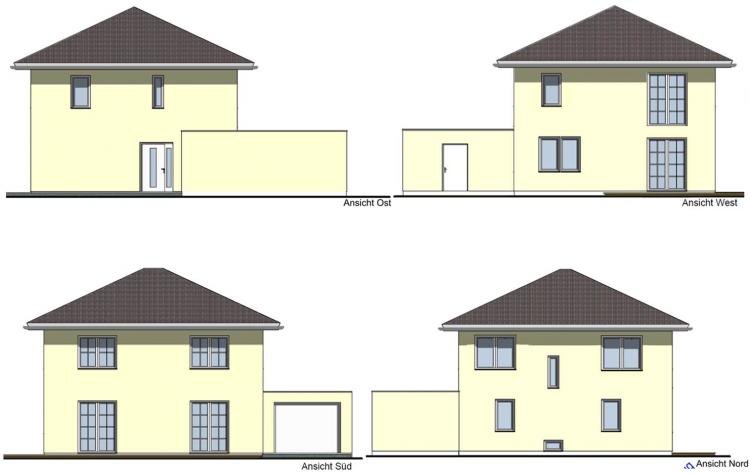

    Ich hab mir Gedanken gemacht und versucht eure Kritikpunkte sinnvoll umzusetzen. Die Raumaufteilung mit Küche im Nordosten ist jetzt eher so wie in dem Entwurf der zum Bauantrag eingereicht werden sollte. Möblierung hab ich diesmal bewusst weggelassen, da die Räume flexibel nutzbar sein sollen. Ich muss sagen, so gefällt es mir auch sehr gut!
      33,9 KB
      320
      63,7 KB
      490
      61 KB
      482

    In der Nordansicht könnten die EG Fenster alternativ auch mittig unter den zweiflügeligen großen OG Fenstern sein, bin mir noch nicht sicher was da besser aussieht.
  12. #52 Gast036816, 22.06.2013
    du hältst dich zu sehr an dem alten kram fest. ansichten sind genau so schlecht wie vor. der luftraum ist nach wie unmotiviert und zusammenhangslos. im og artet es ganz im krampf aus. trenn dich doch mal von diesen ideen. mehr als verschlimmbesserung ist bisher nicht zustande gekommen.

    Ich hab diesen Grundriss jetzt mit meinem Architekt besprochen und er findet ihn im Prinzip auch gut, sieht aber ein Problem mit der Statik. Die Wand rechts neben dem Luftraum knickt um 45° ab, bevor sie auf die tragende Wand im EG kommt und in dieser Wand wäre eigentlich ein Träger notwendig. Da ein Unterzug im Wohnzimmer ziemlich schlimm aussehen würde, hoffe ich dass man einen Träger in dieser Wand geradeaus bis auf die Wand im EG weiterlaufen lassen kann der dann flach genug ist um im Boden des Galerieeingangsbereichs zu verschwinden.
    Falls ihr zu dem statischen Problem Ideen habt, würde ich mich freuen sie zu hören!
