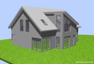

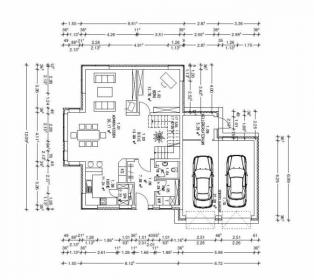

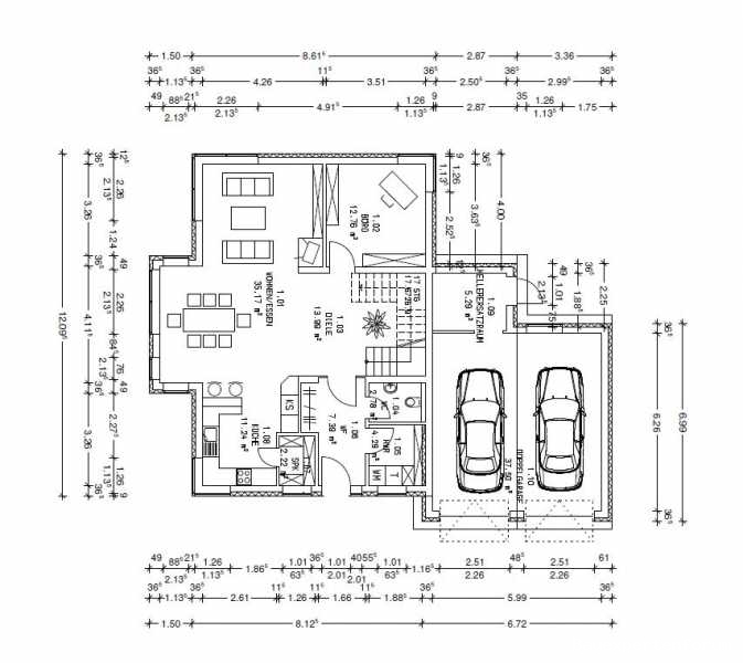

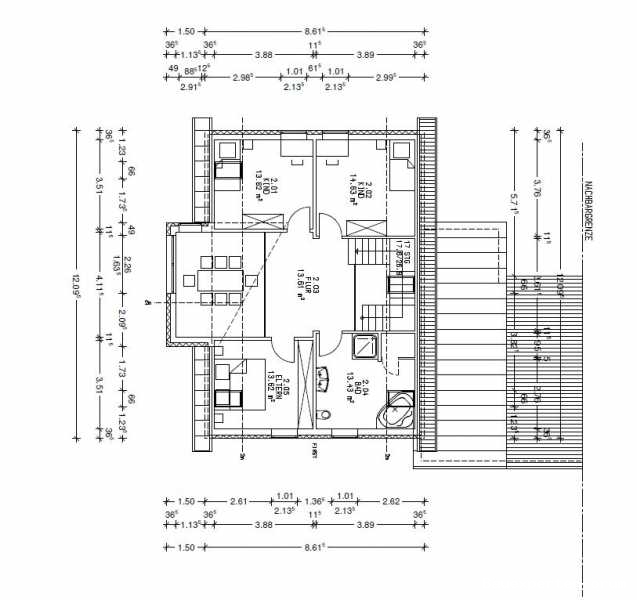

  13. #33 2Fast4You78, 17.02.2011
    2Fast4You78
    2Fast4You78
    09.01.2011
    67
    Beamter
    Fulda
    Spaß muss sein...
    bei uns macht der Februar alles neu...
    wir sind nun deutlich weiter mit unserer Planung..
    aus dem Bungalow wurde ein anderthalb Geschosser mit Galerie.
    Grundstück 750 m² eben wie nen Babaypopo... und das in der Gegend
    Schaut euch mal die Grundrisse an, und gebt mal Verbesserungsvorschläge..
    Jaja.. ich kann die Kritik diesmal ab :e_smiley_brille02:
    Bin der Meinung unsere Architektin macht das ordentlich..

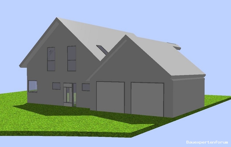

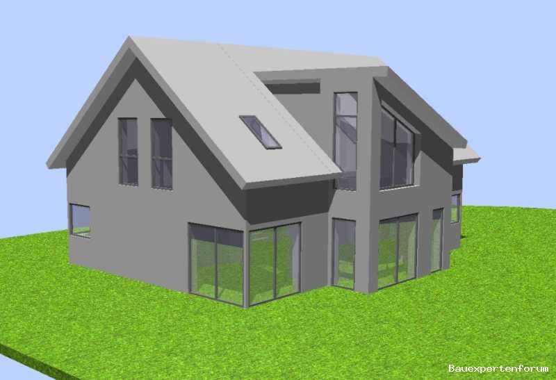

  14. #34 2Fast4You78, 17.02.2011
    2Fast4You78
    2Fast4You78
    09.01.2011
    67
    Beamter
    Fulda
    Spaß muss sein...
    Hier noch eine Ansicht[​IMG]
  15. Hfrik
    Hfrik
    10.09.2009
    1.131
    dipl. Ing
    70771
    Jo, sieh schon mal ganz gut aus. Wo ist denn der erste Entwurf hin? Hätte gerne mal verglichen :)
  16. #36 coroner, 17.02.2011
    coroner
    coroner
    17.12.2009
    1.908
    IT Consultant
    Ulm/Deutschland
    Baulaie
    Also, von innen gefällts mir ganz gut. Über den Luftraum und den ewig großen
    Flur oben wird bestimmt wieder herzlich gelästert - mir gefällt diese Offenheit
    ganz gut, auch wenn mir die akustik im EG beim Abendessen persönlich nicht
    gefallen würde.
    An der Aussenansicht gibts irgendwas was ich nicht greifen kann... der Dachüberstand wirkt unpassend, vielleicht ist das auch nur wegen des
    Schattenwurfes. Die "Wange" dieser Pultdach-Zwerchhauses sieht auch
    noch nicht ganz ausgeklügelt aus. Haben so ein Haus hier im Ort, da sind
    gut 5qm vom Flaschner mit Titanzink "gedeckt" an diesem Detailpunkt...
    Ebenso funzt das obere Fenster dort ja so nicht.
    Eine Toilette im Neubau ohne Tageslicht würde ich versuchen zu vermeiden.
    Eingezeichnete Küchen in Architektenplänen werden ja selten später wirklich
    so umgesetzt. Ich würde schonmal auf die Bistrobestuhlung verzichten
    und mir überlegen ob die Spüle zur Wand hin später wirklich hübsch aussieht.
    Die einzige Fensteralternative in der Küche würde dann eine Eckspüle
    ergeben. Auch nicht jedermanns Sache.
    Der Flur wird nicht der hellste. Ggf. die Tür etwas breiter machen mit einem schmalen Lichtband am Rand?
    Von Statik hab ich ja als Baulaie null Ahnung, aber irgendwie kommt mir das
    bei dem Entwurf wiedermal so vor, als gäbe es sehr wenig Auflager für die
    Decke über EG.
    Ach - die Garage würd ich ohne Satteldach machen - einfach des pers.
    Geschmacks wegen ... und wenn man schon dabei ist, 3m vom Haus wegrücken und schon ist das Fensterproblem im Bad gelöst ;)
    Gibts eigentlich keinen Keller? Und wohin kommt die Haustechnik... ?
    Und wo ist eigentlich Norden?
    vg

  17. #37 rechter Winkel, 17.02.2011
    rechter Winkel
    rechter Winkel
    28.10.2010
    796
    Kreis Paderborn
    Auf jeden Fall um einiges besser als die grauenhaften Erinnerungen, die mir noch vom ersten Entwurf vorschweben.
    Der neue Grundriß ist gut...allerdings (wurde teils schon erwähnt):
    - Neuplanung mit Gäste-WC ohne Fenster?
    - Innenkante der tragenden Wände würde ich in Flucht mit dem "Erker" stellen. Diese Wände weiter in Richtung Hausmitte (Essplatz sollte noch ausreichend Platz haben), dann werden die Zimmer im OG auch größer
    - Was wichtiger? Garage oder Wohnhaus? Würde Garage nach hinten rücken (Kenn allerdings nicht das weitere Grundstück, Himmelsrichtung, Erschließung,..)
    - wenn´s im Wohnzimmer laut ist, können die Kinder nicht schlafen....also nichts mit langen feiern und schmutzigen Witzen unter Gästen
    - direkter Zugang Garage- Wohnhaus?
    - WDVS? Das ist doch ein Neubau. Da gibt´s doch bessere Lösungen (m. E.)
    - Tür SPK schlägt falsch auf
    ansonsten schön gradlinig, geräumig (bis auf OG-Zimmer), gerade Treppenläufe find ich immer gut

  18. #38 schallundrauch, 17.02.2011
    schallundrauch
    schallundrauch
    06.02.2011
    36
    Student
    Region Hannover
    Was mir auffällt:
    -Offenheit zwischen EG und OG =>Geschmackssache
    -Wo soll die Haustechnik hin? Der "Kellerersatzraum" liegt vermutlich außerhalb der beheizten Hülle
  19. #39 2Fast4You78, 17.02.2011
    2Fast4You78
    2Fast4You78
    09.01.2011
    67
    Beamter
    Fulda
    Spaß muss sein...
    Bungalow-Planung war uns für das kleine Grundstück zu viel Fläche die flöten geht (Wir haben uns nun doch für ein Neubaugebiet entschieden, wegen der jüngeren Leute die da um uns rum sind. Auf dem anderen Grundstück waren überall nur alte Zausel zu sehen und das gefiel dann letzten Endes nicht..
    Süden ist wo die Fensterflächen groß sind :-) also das ist genau ausgerichtet wie auf EG hier zu sehen ist
    Gäste-WC bleibt ohne Fenster (Die Gäste sollen ka.... und nicht sich wohlfühlen und dann noch ewig meine Bude vollstinken :D)
    Also gibt es nur Abluft über Schlauch der per KNX/Sensor nach Erlediung des Geschäfts lüftet.
    Das mit der Tür in der Speisekammer hab ich schon angemerkt.
    Da ich die Türen selbst einbaue und bestelle, mach ich des dann einfach andersrum/Schiebetür... ma guggn..
    Garage muss Satteldach (genauso wie Haupthaus wird vom B-Plan verlangt)
    irgenwo will ich ja auch meinen Müll lagern :-)
    WDVS = Mögliche Alternative ? Dachte das ist Stand der Technik.. Steine mit Dämmung integriert finde ich doof, weil zuviel Gefahr von Wärmebrücken...
    Küche wurde von Chefin so abgesegnet... -> DA DARF ICH NICHT RUMFUMMELN DRAN! ;)
    Im HWR kommt gesamte Haustechnik rein. Wärmepumpe, Speicher, Elektrokasten und Waschtrockner. Bin mir der Größe auch noch unschlüssig.. wird sicher eng. Wärmepumpe und Speicher soll wohl beides eins sein und 210 cm hoch. Der Raum muss doch auch ne bestimmte Größe haben oder ?
    Das mit den Innenwänden/Flucht Erker werde ich mal anbringen.. scheint mir sehr sinnvoll.. zumal ich lieber größere Kinderzimmer hab als nen großen Eßplatz..
    Vielen Dank schonmal.. viele Interessante Ansätze dabei!! Und mit dem Klo.... ich weiss net...
    PS: Ich mach da KNX komplett rein.. aber nen richtigen Profi hab ich da noch net gefunden.. kann mir einer einen empfehlen?
