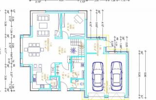

    ich kommentiere mal aus der Sicht dessen, der die Kinder schon hat und nicht erst plant:
    - Die Kinderzimmer sind natürlich im Vergleich zu dem riesigen Flur mit der riesigen Gallerie recht klein, wenn auch nicht unbdingt zu klein. Muss man wissen, ob die Balance so stimmt
    - was m.M. aber gar nicht geht, ist die Abstellfläche. Wenn Du dann mal wirklich zwei Kinder hast, wo stellst Du denn den ganzen Krempel hin (Klamotten für die andere Jahreszeit in 100 Größen, Schlitten, Planschbecken, Kinderfahrräder, eigener Krempel, wir haben da haufenweise)? Soll das alles in den Dachboden der Garage? Ist der so trocken, dass man da Klamotten lagern kann? Wie schon gesagt wurde, im HWR ist kein Platz, und wenn Du schon ohne Keller baust, brauchst Du (finde ich) einen Abstellraum.

    nur meine bescheidene meinung:
    diese wohnzimmer- kuschelecke, sehr nett
    wenn man keine kinder, hat oder möchte.
    dieses arbeitszimmer, wie wohnzimmmer, sollten m.M. größer werden.
    kinder können durchaus am esszimmertisch hausaufgaben machen,
    aber sie haben auch ein kinderzimmer.....
    der entwurf hakt an der treppe..

    Mein erster Gedanke
    war: Wand zwischen Eßzimmer und Diele (= Stellfläche x 2 um den ganzen Krempel der Familie unterzubringen). Umfunktionierung des Luftraumes zu einem Nutzraum, den du mit einer Familie brauchen wirst (= Übernachtungsmöglichkeit für die Omi, Nanni, Freunde etc.).

    Ich weiss daß ich noch nen Raum für Übernachtungsmöglichkeiten von Gästen habe, und zwar das 2.te Kinderzimmer.
    Ich habe bereits 1 Kind. Das lebt aber bei ihrer Mutter. Und das wird auch so bleiben. Aus diesem Grund die 2 Kinderzimmer in unserer Planung. Wenn dann Töchterchen mal bei Papa übernachten will, habe ich dieses Zimmer.
    Das 2.te Kinderzimmer hat daher diese Zwitterfunktion. Außerdem sind wir uns einig, nur noch 1 Kind haben zu wollen. Da meine Angebetete auch Einzelkind war, kann ich das verstehen..
    Beschäftigen tut mich noch ein Durchgang zur Garage.. das wäre schon schöner, nur woher nehmen die Tür ? Kann die Garage nicht weiter vor das Haus stellen, da ich den Platz vorm Haus für die Tiefenbohrung brauche, und wir 50 m² Stellplatz machen müssen. Nach hinten könnte ich verschieben. aber nen Eingang über das Büro wär auch Käse..
    Wohnzimmer ist groß genug.. das einzige was ich schaue ist mal ne DVD oder Spiegel-TV. Feiern laufen in der Garage.. Besuch sitzt sonst am Esstisch oder spielt in der Küche mit rum..
    Habt ihr eine Idee für den Durchgang zur Garage?

    Durchgabg zur Garage - eine Idee hätte ich, diea ber auch Vor- und Nachteile hat.
    Tausche mal WC und HWR im EG, schlage dem HWR den Raum unter der Treppe (letztes Podest + letzte paar Stufen zum OG zu, (Dein TWP wird dich dafür steinigen :) ), dann mach ne Tür vom HWR in die Garage.
    Mit Keller wärs natürlich kein Problem...
    An eine andere Nutzung des Luftraums habe ich auch schon gedacht, ebenso wie an eine andere Treppe.
    Aber das ist halt so mit Luxus. die Treppe soll einen Luxeriösen Eindruck verbreiten, so wie der Luftraum und der Flur im OG. Luxus ist, von etwas mehr zu haben als unbedingt notwendig, in diesem Fall Platz. Das ist nach meinem Eindruck so beabsichtigt, und daher habe ich auch nichts dazu geschrieben. Ist eben eine Frage, was den wichtig ist.
    Optimale Einzelräume enthält man natürlich auf anderem WEge, z.B.
    - 2-fach gewendelte Treppe mit kleinem oder keinem Treppenauge -> glösserer HWR, HWR ggf hinter der Treppe, kann dann mit Abstellraum Garage verknüpft werden (eine E-Verteilung darf auch ausserhalb der thermischen Hülle liegen).
    - Dann können die Ki-Zi tiefer werden, und über dem Essplatz gibts vielleicht auch noch einen Zusatzraum.
    Das wäre dann eine bessere Raumnutzung, aber ein anderer Hauseindruck.

    HWR ist definitiv viel viel zu klein!!!
    Aus eigener Erfahrung mind. 10m². Deiner ist schon mit der Technik voll. Wenn ihr Kinder habt wo bleiben die Schuhe, Jacken etc. Auch Eure Schuhe!
    Bei der Garage solltest Du darüber nachdenken einen direkten Zugang ins Haus einzuplanen. Bei uns ist mitlerweile der Haupteingang durch die Garage.

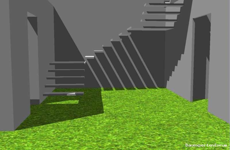

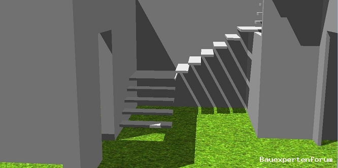

    Achja.. für die die es interessiert.. ich hab nun den HWR unter die Treppe erweitert.
    Hier 2 Iso's wie das dann aussieht.. vertretbar ?

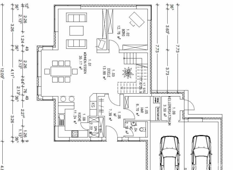

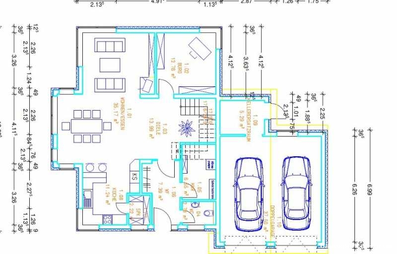

    hier noch die Grundrisse
    ich würde schon sagen die Lösung mit "HWR erweitert unter die Treppe" ist besser oder?
    Achja.. muss ein HWR denn innerhalb der thermischen Hülle liegen?
    Meine Architektin hat mir noch eine Variante aufgezeigt, bei der liegt ein Teil außerhalb der thermischen Hülle.. Geht das so?

    Also dann noch ein paar Antworten von meiner Seite:
    Der HWR unter der Treppe ist zwar meine Idee, geht auch technisch, sieht aber nicht so schön grosszügig aus. :(
    HWR ausserhalb der Thermischen Hülle geht, aber die Thermische Hülle sollte da dann aber nicht unterbrochen werden.
    Wenn es möglich ist, die Garage wie bei der Architektin gezeichnet zu verschieben, warum dann nicht den Abstellraum-Bereich entlang des Treppenhauses verlängern, und dort Dinge unterbringen, die ausserhalb der thermischen Hülle liegen können, wie Elektroverteilung, Waschmaschienen / Trockner etc, und nicht die Türe zur Garage vergessen :)
