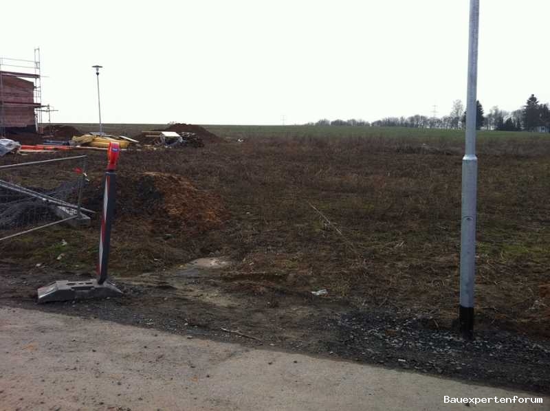

    Spaß muss sein...
    wehe... das geht jetzt nich... :motz
    Ich wusste schon warum ich Fliesenleger gelernt hab... Blöde Technik..:p
    Tataaa... der Rübenacker wo dies Hüttchen hin soll..
