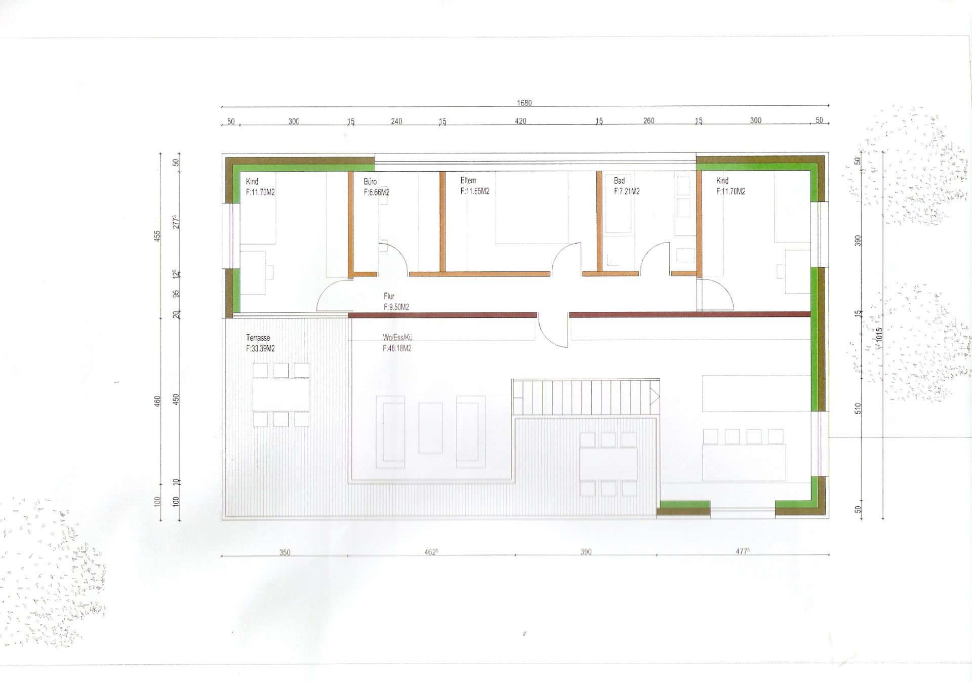

    Mich würden eure Meinungen zur Gebäudeform und zur Hülle interessieren.
    Die Innenräume, vor allem die Schlafräume im OG, werden sich noch ändern, genauso Türen, Mobiliar, Fenster, Terrasse.
    Nun zu den Fragen:

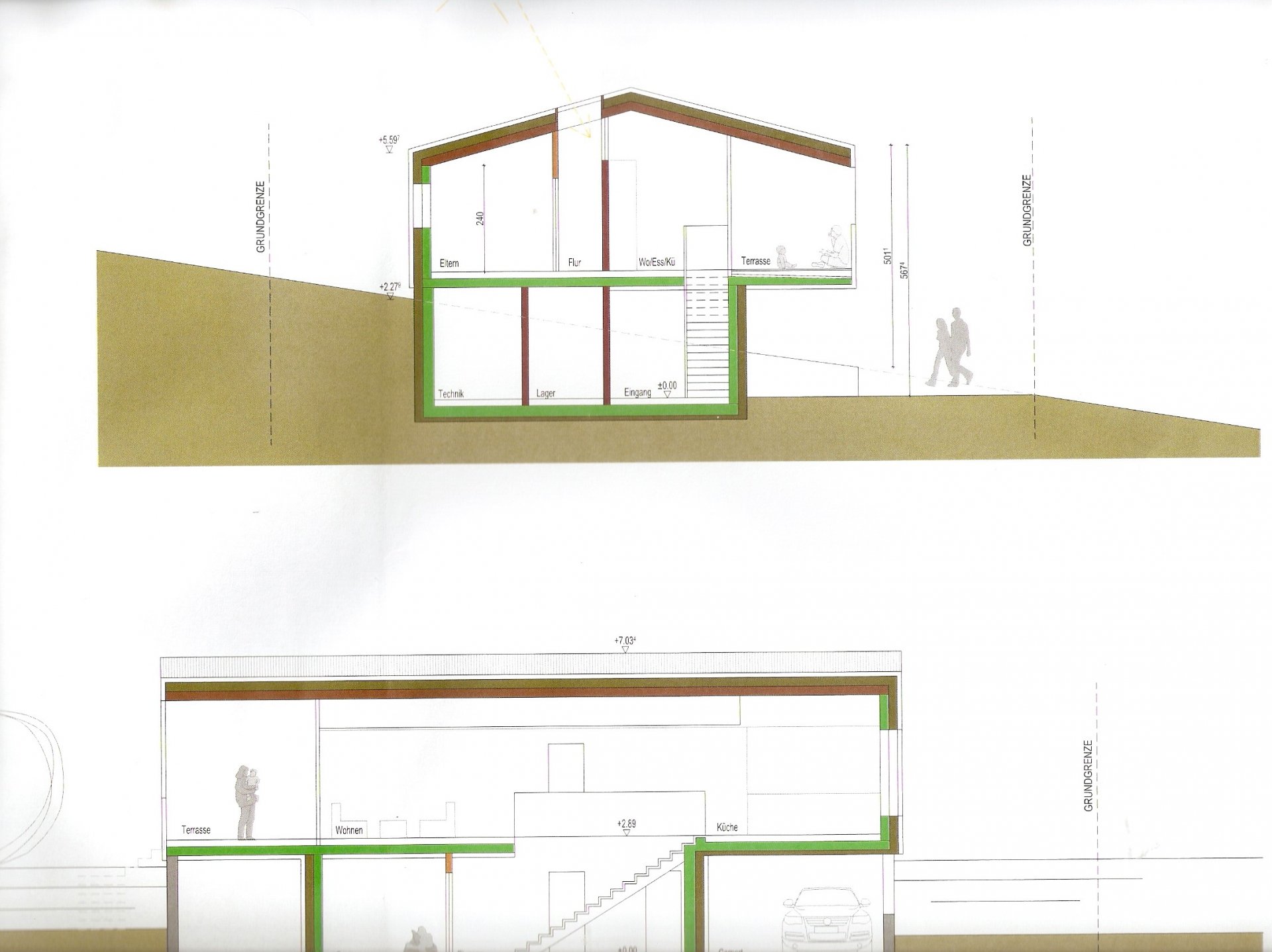

    1.) Was sagt ihr zu den Auskragungen? Sind die thermischen Verluste mit vernünftiger Dämmung zu vernachlässigen? Oder ist das einfach zuviel und unvernünftig?
    2.) Das EG wird als Weiße Wanne ausgeführt. Ist es sinnvoll, gleich alle Aussenwände in Beton auszuführen? Oder nur die hangberührenden Teile, den Rest als Ziegel?
    Danke schonmal für euren Input!

    Direkt in die "Tonne". --》Kegelbahnflur 0,95 X 10 m.
    Jegliche weitere Bewertung erübrigt sich!

    Konstruktiv: Flur komplett anders planen ! So einen Schlauch kennt man nur aus Horrorfilmen und schlecht geplanten Altbauten.
    Was machst du denn wenn du mal etwas in der Hand hast oder 2 Leute im Flur sind.
    Der Plan ist wirklich ein Totalausfall.

    Kriegt man in den Griff wenn Dämmung sauber geplant. Ich denke das ist ja absichtlich so geplant und gewünscht, dann sollte man es auch umsetzen.
    Sinnvoll in welchem Sinne ? Beton hat Vor- und Nachteile, genauso wie andere Steinwerkstoffe. Beschreibe mal genauer was du unter "Ziegel" verstehst.

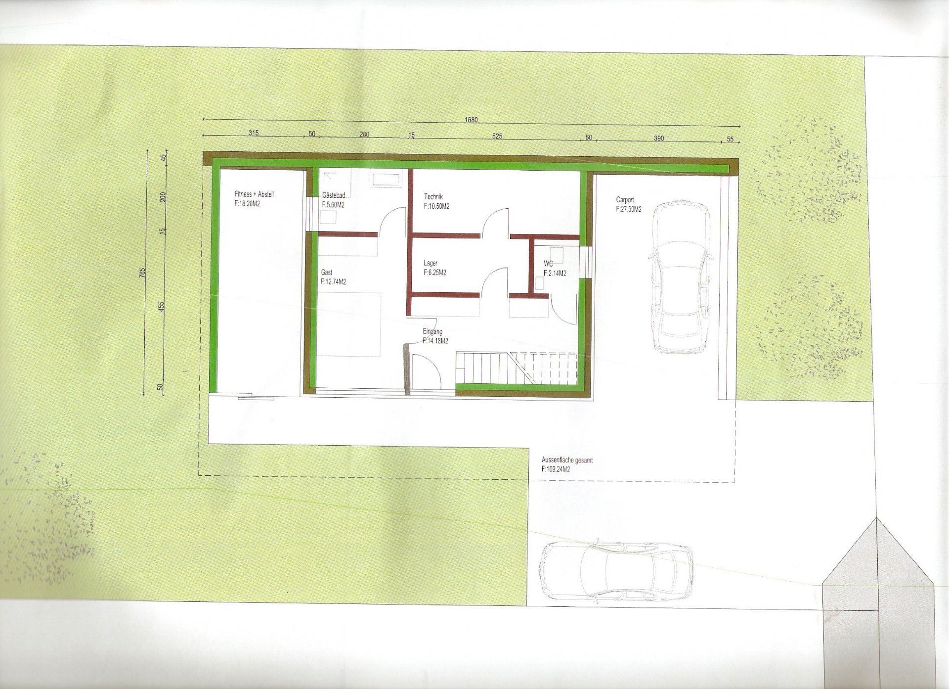

    In den Fitnessraum paast noch nichtmal ne Sauna ordentlich rein...
    Der Technikraum ist 6,5m lang.....
    im EG sind 2 (!) WCs...
    Der Lagerraum ist im Verglaich eher klein (und das nicht nur in Zeiten von Hamsterkäufen)
    Meine Idee:
    - Lagerrraum an eine (kühlere) Aussenwand,
    - Gast und fitness zu einem "partyraum" mit Schlafcouch zusammenbauen
    - zusätzliches WC streichen
    Zum Vergleich: mein Technikraum ist mit Wama, Trockner, WC, Dusche, Pufferspeicher Gastherme, Lüftung, Netzwerk, Sicherungskasten... ca 12m²
    zu dem OG fällt mir das riesige Treppnloch im Wozi auf. Da geht viel Wärme flöten...
