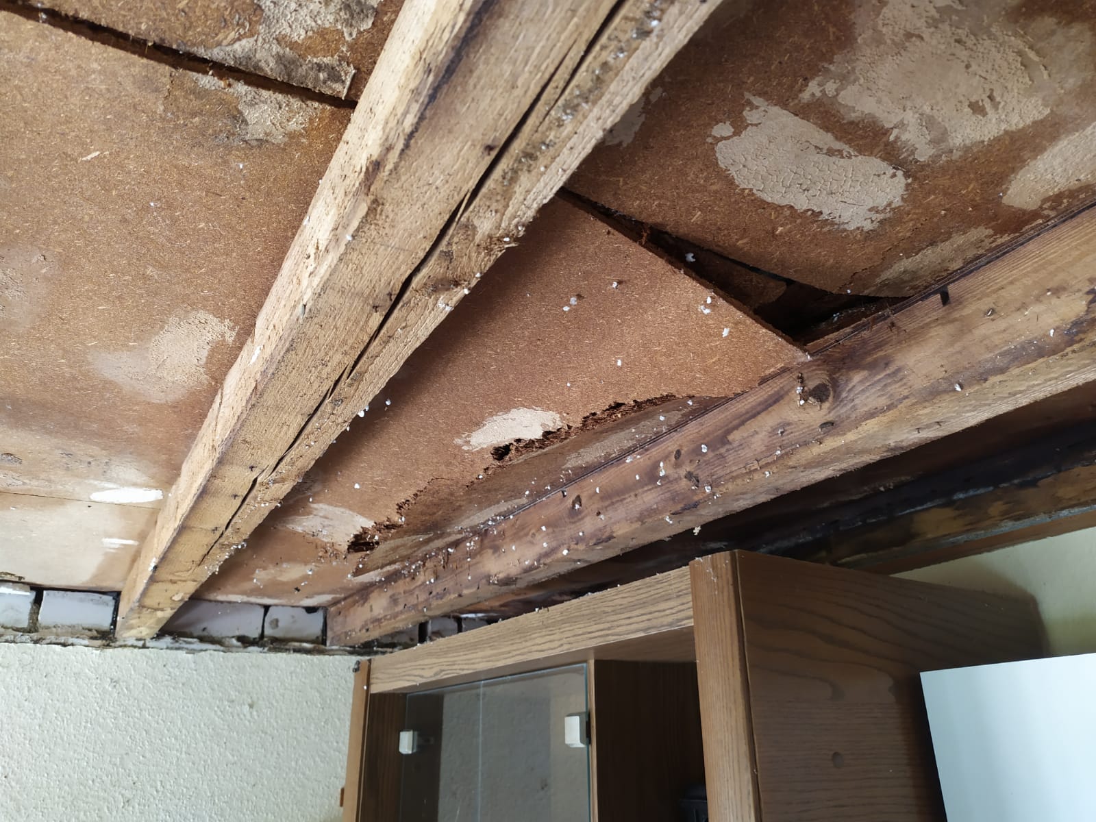

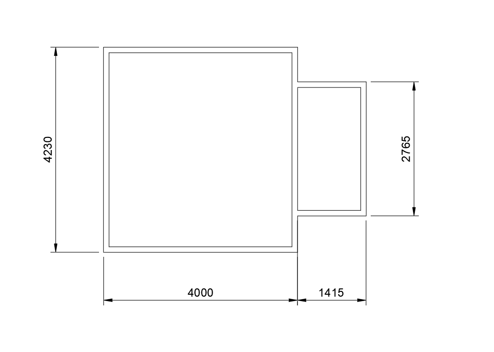

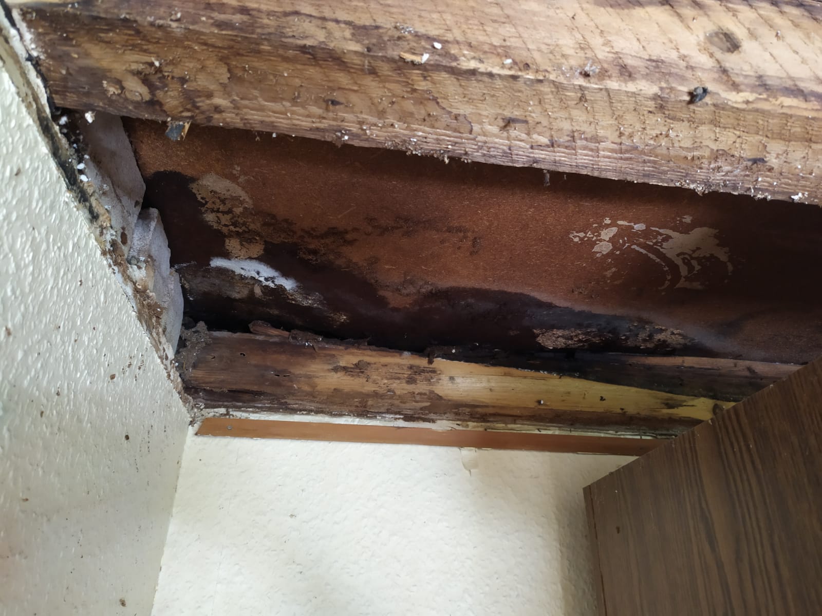

    wir haben vor ein paar Wochen einen Schrebergarten übernommen, das Dach der Laube muss aber komplett erneuert werden. Die Laube ist aus 2DF 240x115x113 KS-Steinen gemauert. Ungefährer Grundriss:

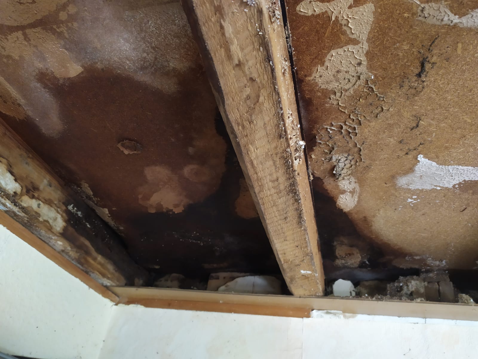

    Aktuell hat die Laube ein Flachdach mit 0° Neigung. Das Ganze scheint dann wohl undicht geworden zu sein. Der Vorbesitzer hat sich allerdings nur damit beholfen, auf die bisherige Konstruktion OSB-Platten montieren und neue Schweißbahnen aufzubringen (leider nicht die einzige Sache, bei der gepfuscht wurde). Die erste, kaputte Dachschalung aus MDF Platten ist leider wieder geworden feucht und zersetzt sich an einer Seite inkl. des darunter liegenden Sparrens. WhatsApp Image 2020-08-02 at 20.10.59.jpg

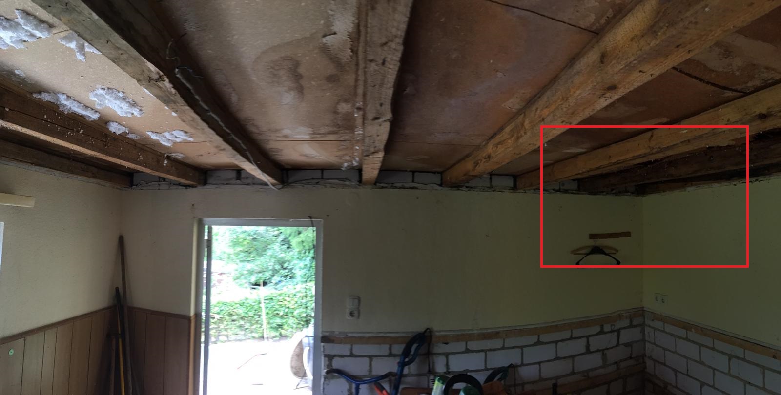

    WhatsApp Image 2020-07-21 at 17.42.08.jpeg WhatsApp Image 2020-07-21 at 17.42.08 (1).jpeg
    Gegenüberliegende Seite ist auch nicht besser

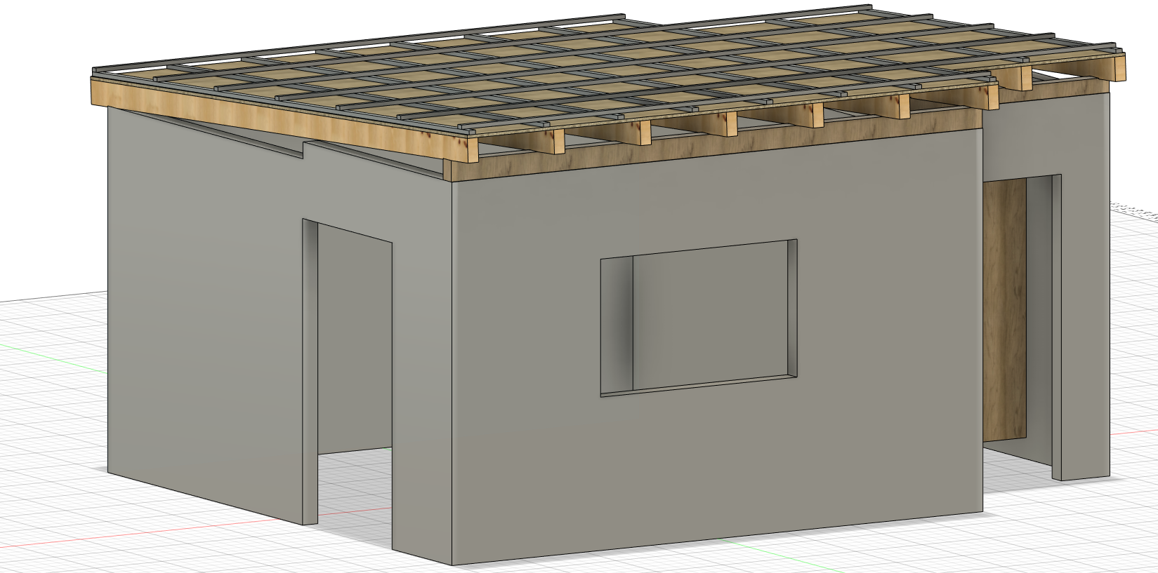

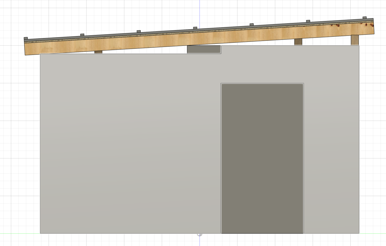

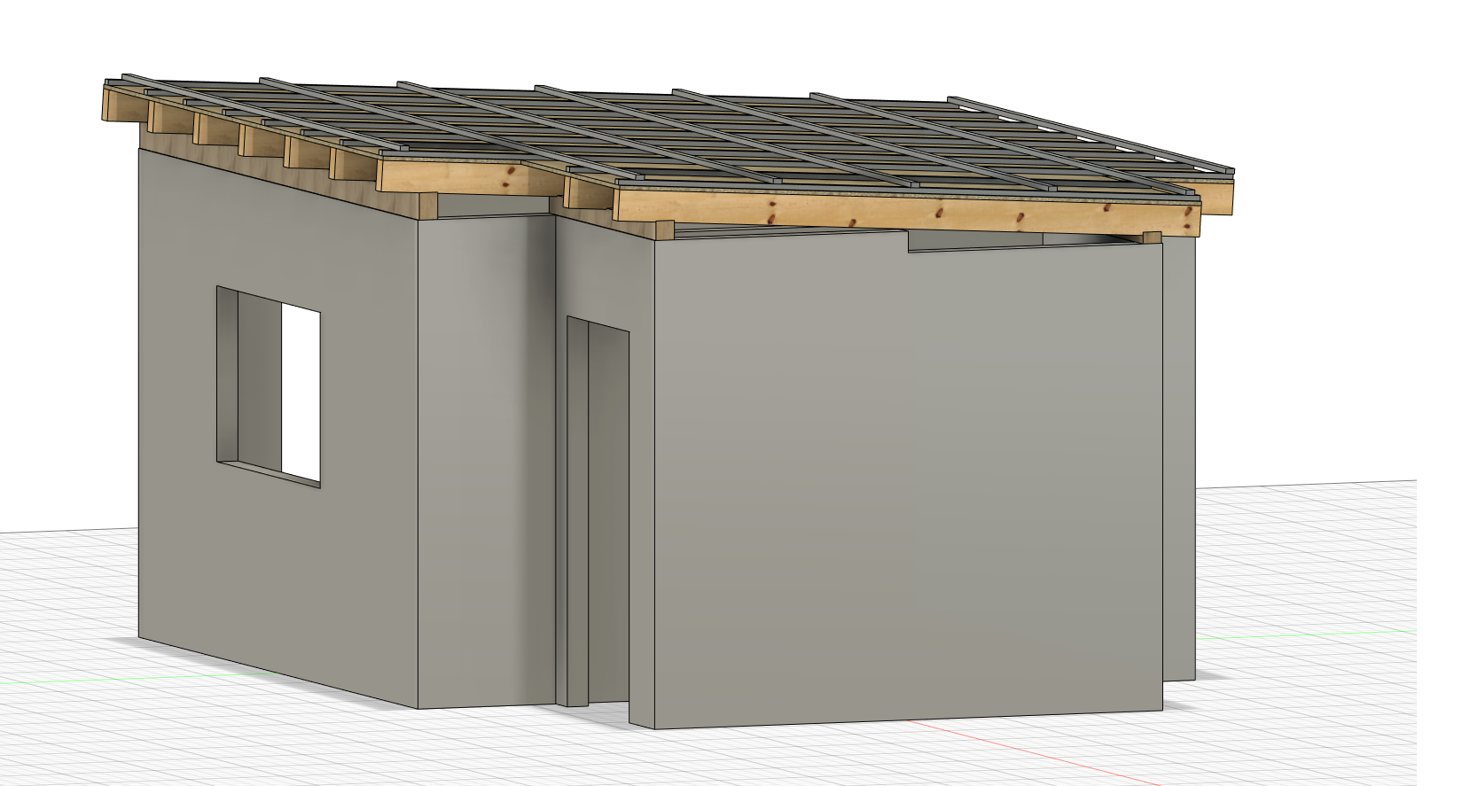

    Wir sehen keine andere Option als die komplette Dachkonstruktion zu erneuern, auch weil sich die bisherigen Sparren gut durchbiegen (mit 80x100 wohl etwas unterdimensioniert?). Wir würden zudem gerne ein Gefälle in das Dach bekommen – die Frage ist nur wie genau – und auch zum Abschluss das Dach mit Trapezblech decken.
    Bisher war der Plan, auf die eine Mauerseite eine Pfette (100x120) anzubringen, auf die dann die Sparren (80x160mm) im Abstand von 650mm aufliegen. Da 120mm auf 4m Spannweite aber kein ausreichendes Gefälle (1,7°) zustande bringen (oder doch?), war die Überlegung, die gegenüberliegende Wand, um eine Steinreihe zu verkürzen bzw dort Steine für die Sparren herauszunehmen (seitlich müsste man dann aber dennoch „abmauern“). Die Sparren würden hier allerdings direkt auf dem Mauerwerk aufliegen und wir kämen auf eine Dachneigung von 3,5-4°. Damit würden sich auch die Trapezbleche (ohne Querstöße) anfreunden. Als Dachschalung kommen dann entweder wieder OSB-Platten oder Rauspund zum Einsatz. Darauf wird Dachpappe genagelt und darauf wiederum das Trapezblech mit Unterkonstruktion. Ich habe mal versucht das Ganze in CAD provisorisch umzusetzen:
    Daher die Fragen:
    1) Was haltet Ihr von der Idee, die eine Seite um eine Reihe abzumauern? Wäre das machbar? So wirklich glücklich bin ich damit nicht, aber mir fällt ehrlich gesagt nichts Besseres zum Erreichen eines Gefälles ein. Daher:
    2) Hättet ihr eine andere Idee/Lösung?
    3) Durch das Einbringen der Neigung entstehen ja automatisch „Lücken“ zwischen Ortgangsparren und Mauerwerk. Womit schließt man sowas am besten?

    Trapezblech würde ich nicht nehmen, viel zu aufwändig.
    Hier kannst Du sehen wie ich das gemacht habe, vielleicht hilft das als Anregung.
    Durch das Forum bin ich auf EPDM gekommen und bereue es nicht.
    Das würde auch Deinem Gefälleproblem entgegenkommen.
