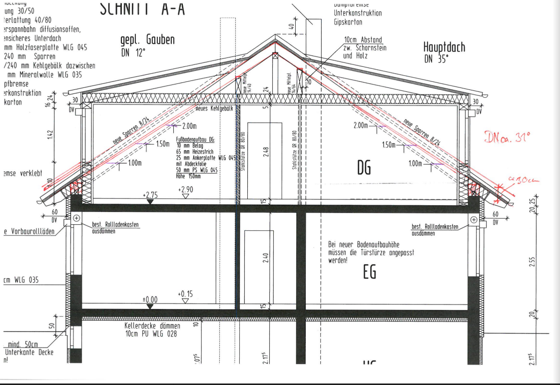

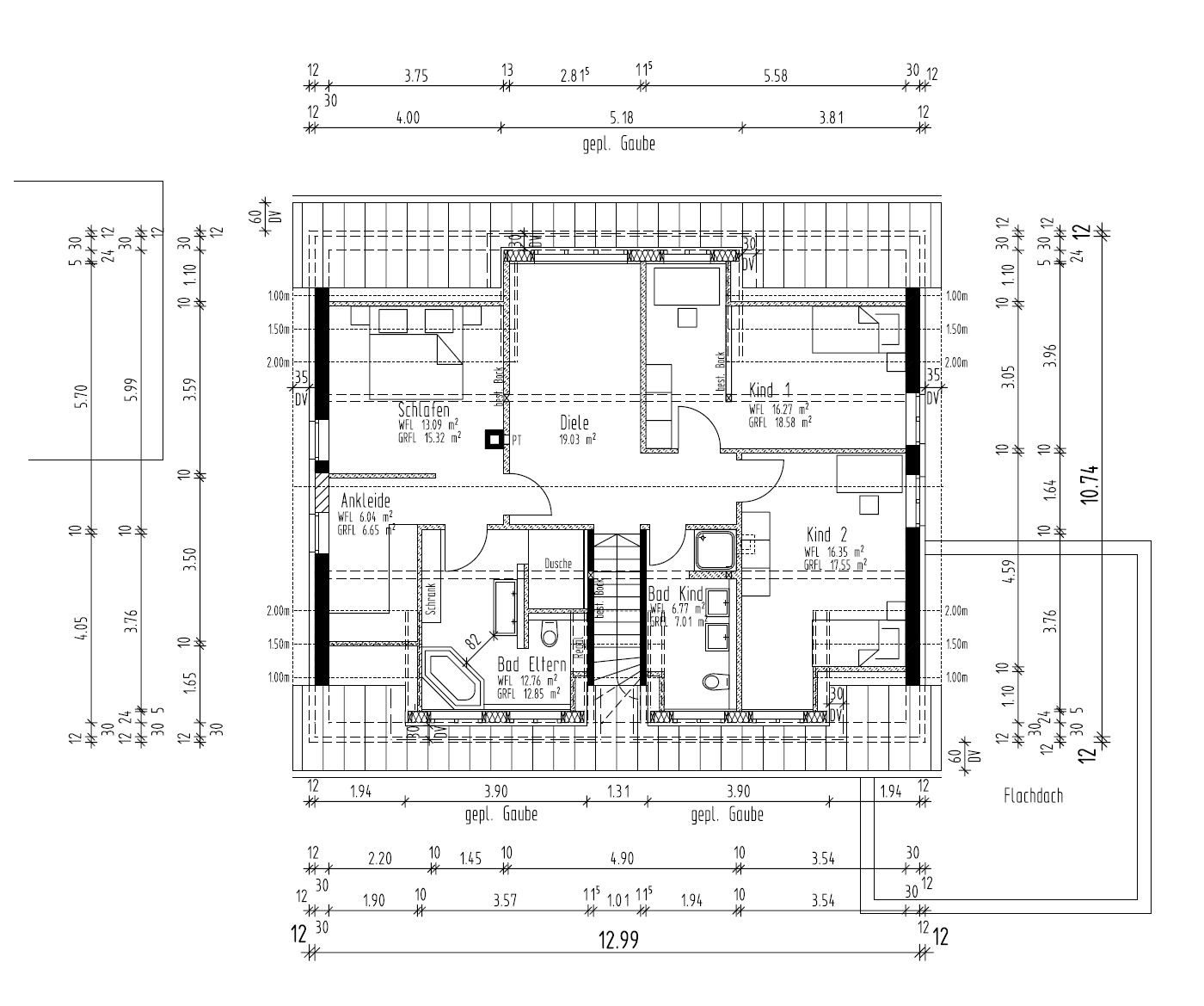

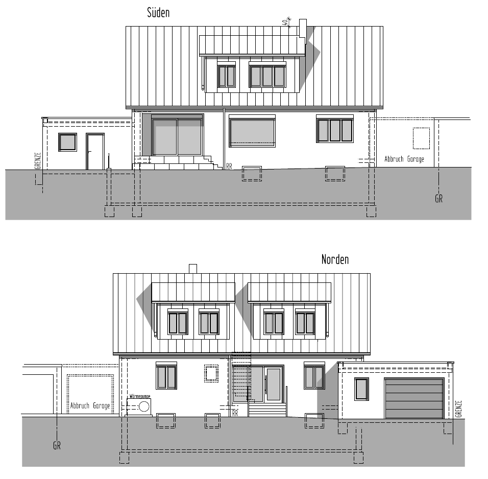

    in den nächsten Wochen soll das Dach an unserem EFH erneuert werden. Für die Planung haben wir uns natürlich an den Bebauungsplan gehalten, der sich später aber als nicht gültig herausgestellt hat und jetzt komme ich etwas ins Grübeln, ob ich denn alles "rausgeholt" habe. Daher war jetzt auch der erste Gedanke die Traufhöhe um 30cm zu erhöhen (siehe DG_A2)
    Folgende Punkte gehen mir aber insgesamt durch den Kopf:
    - Warum die Gauben nicht grundsätzlich größer machen? Schlecht für die Raumaufteilung?
    - Warum zur Nordseite nicht eine komplette Gaube, statt zwei einzelne?
    - Würden sich eurer meinen nach die 30cm mehr an Traufhöhe lohnen?
    Die nächsten Ansprechpartner sind selbstverständlich Architekt und Zimmermann. Ich würde mich aber über ein paar Ideen und Anreize freuen, bevor ich ins Gespräch gehe.
    Vielen Dank schon mal!

    Die Traufhöhe um 30cm zu erhöhen würde imho auch einen neuen Bauantrag erfordern. Oder guckt man da bei Euch nicht so genau hin? Wie soll das umgesetzt werden?
    Die Traufe zu erhöhen wäre bei den niedrigen Dachschrägen schon wünschenswert. Die 2 Gauben zu vereinen fände ich allerdings sinnlos. Was soll man mit mehr Kopfhöhe über der Treppe?

    Ich wüsste jetzt nicht, ob 30cm es so bringen, schließlich regeln die Gauben die Kopffreiheit. Die Dachschrägenberreiche sind wenig und hier gut genutzt. Einzig die Ankleide leidet, aber ob dort 30cm mehr etwas bringen?

    @K a t j a : Bei wenig Änderungen geht das ganze wohl noch als Nachtrag durch, ist aber alles eher wage als klar definiert. Der Gedanke die Gauben zu vereinen kam auf, weil so noch etwas mehr Platz im Bad wäre und mehr Licht bei der Treppe.
    @Kriminelle: Von den umliegenden Häuser die noch zum gleichen ungültigen Bebauungsplan gehören, liegen zwei davon knapp 1m höher, der Rest ist recht ähnlich.
    Klar, die Traufhöhe bringt nur wirklich etwas in der Ankleide und im Schlafzimmer und ob da so viel Platz nötig ist, müssten wir uns wirklich überlegen.
    Wäre es denn möglich die Nord-Gauben nach außen hin zu verbreitern ohne den Grundriss vom Ankleidezimmer zu verkleinern? Oder steht dann die eine Wand der Gaube in der Luft?

    Ja, aber wie ist die Ausführung? Ich bin bei sowas immer skeptisch, wenn kein Statiker drauf guckt. Das Dach drückt von oben auf den Ringanker, der die Sache auch bei Sturm zusammenhält. Wenn Du jetzt 30cm höher gehst, drückt das Dach worauf genau, ohne das da was nach außen weg kippt?
    Mmh, mich würde die Höhe über der Treppe stören. Das sieht dann von unten aus wie ein Turm. Wenn es da tatsächlich zu dunkel ist, würde ich eher ein DFF einplanen. Das jetzt so viel mehr Platz im Bad gewonnen würde, sehe ich auch nicht.

    Die Bezeichnung dieser m.E. Zwerchhäusern deutlich näheren Zwitter als "Gauben" ist hart an der Dreistigkeitsgrenze ;-)
    Und wer hat das geplant, was Du hier zeigst ?
    Das solltest Du uns näher erläutern (und auch selber genau verstehen wollen). Das zählt zu den Grundlagen (LP 1).

    Es sind Zwitter, de facto eher Zwerchhäuser, aber de iure aus Gauben bezeichenbar. Mehr Gratwanderung ginge nicht. So könnte das ein Baujurist geplant haben, wo ausdrücklich nur Gauben zugelassen wären. Es ist gut so, nur eben wenn ein Profi den Plan liest auch mit Schmunzelgarantie verbunden, weil es eben ein Schelmenstück ist.

    Daß eine Firsthöhenausreizung mit dem Effekt eines dann 30 cm betragenden Kniestockes von den MitdiskutantInnen mindestens nicht als wesentlicher / lohnender Gewinn angesehen wäre, wurde ja bereits erwähnt.

    Die 30cm sind wohl das einzige was aufgrund der Statik noch machbar ist ohne beim DG komplett bei 0 anzufangen. Die Gemeinde wusste wohl nichts von der Nichtgültigkeit und das Landratsamt hat es auch erst während der Bearbeitung unseres Antrags festgestellt. Kommt so etwas öfter vor? Hätte der Architekt da pauschal nachhaken müssen?

    Einen Kniestock sehe ich hier die Statik nicht berühren, das hat nichts mit seiner Höhe zu tun.

    Was ICH ändern würde, wäre die Diskrepanz der "Gauben"breite am Schreibtisch von Kind 1 zu beseitigen. Solch ein "Schulterpolster" zu reinen Symmetriezwecken ist in meinen Augen ein Blinddarm (nützt nichts, aber kann sich entzünden).
