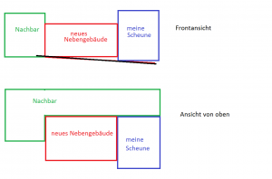

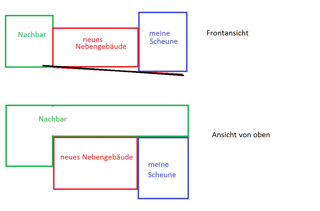

    ich würde gern ein neues Nebengebäude bauen. Diese sollte neben einer kleinen Werkstatt eine Büro, eine Toilette und Abstellfläche beinhalten. Die Grundfläche würde etwa 50-60 qm sein und ich hatte mir eine komplette Etagen und eine mit Schrägen vorgestellt. Leider ist die Bausituation mehr als schwierig. Ich hatte hierzu bereits einen Vororttermin bzw. erstes Gespräche mit einem Architekten. Natürlich nur um ihm meine Ideen zu schildern und nachzufragen, ob das alles möglich ist.
    Ich habe eine Bild beigefügt. Der schwarze Strich ist das Geländegefälle. Das neue Nebengebäude sollte an den Nachbarn und meine Scheune Grenzen. Dort steht bereits jetzt ein alter Stall, der alt Lagerfläche genutzt wird und weg sollte. Auch vom Nachbarn(grün) sind alte ungenutzte Ställe angrenzend.
    Für mich an dieser Stelle zwei Fragen, die mir Bauchschmerzen bereiten.
    Bodenplatte
    Ist es beim dem Gefälle/Situation überhaupt möglich, mit einer Bodenplatte zu arbeiten? Diese wäre doch von der tiefsten Stelle ca. 1 m Frostfrei zu Gründen. Das würde ja bedeuten, es müsste an der höchsten Stelle(am Nachbarn) auf 1,80 ausgebaggert werden oder gibt es für solche Situationen andere Möglichkeiten z.B. mit Schalsteinen oder sowas die Bodenplatte auf der höhere des Nachbarn zu planen?
    Abdichtung
    Ist es überhaupt möglich einen solchen Bau zum Nachbarn bzw. Scheune hin vernünftig abzudichten. Man kommt ja an keine Seite vernünftig ran.
    Ich hoffe es gibt dazu keine „dummen Kommentare. Ich möchte diese Sachen gern in vertrauensvolle Hände eines Architekten geben, für mich stellt sich an dieser Stelle nur die Frage, lohnt sich dieser ggf. verbundene enorme Aufwand oder muss ich halt mit der jetzigen Situation leben und lasse es lieber,da die Bausituation es nicht zulässt.
  2. #2 Fred Astair, 21.04.2018
    12.768
    6.637
    Und was hat er gesagt?
    Als Fachmann vor Ort hätte er doch die größte Expertise.
    Darfst Du denn einen Gebäude mit Aufenthaltstaum überhaupt an der Grundstücksgrenze errichten?

    Ich zweifel auch an, dass Du für diese Nutzung eine bei einer Grenzbbauung eine Baugenehmigung bekommst.
    Schon die Bauvoranfrage gestellt?
  7. #7 simon84, 06.05.2018
    23.350
    6.949
    Klar kann man am Hang auch anders gründen, Streifenfundamente usw.
    Bei dem ganzen Ausgraben würde ich erstmal die Frage stellen, wie das angrenzende Gebäude gegründet ist.
    Wenn das auf (evtl. nicht so tiefen) Streifenfundamenten steht schaut es für das ganze Vorhaben eher schwierig aus.
    Mühselig schrittweise arbeiten, ggf. Unterfangen, Beweissicherungsverfahren vorher, sonst heisst es danach jeder Riss im Putz ist deine Schuld und und und.
