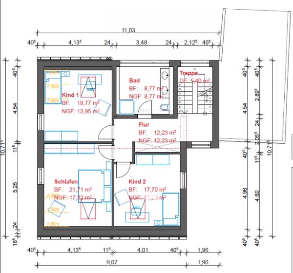

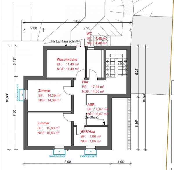

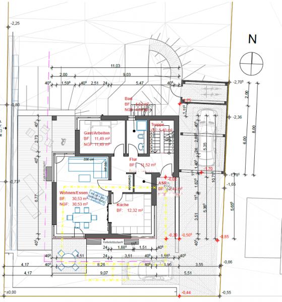

    nachdem ich mich letzten Jahr an DIY Entwürfen versucht hatte sind wir nun im Entwufsstadium mit einem Architekten.
    Und da uns der Entwurf bis auf wenige Kleinigkeiten schon ganz gut gefällt hätte ich gerne einmal Feedback hier in diesem Forum.
    Das Baugrundstück ist im §34 Bereich, Tempo 30 Zone mit wenig Verkehr
    Danke
    maku1975
    (Von Links nach rechts Keller, EG, DG)

    Belichtung der Kinderzimmer finde ich dürftig. Passt aber stimmig zu den Aussenansichten.
    mir wäre Licht im Kinderzimmer wichtiger.

    Seltsam verschachtelter Grundriss. Das wirkt, als ob jemand eine grosse Kiste Eckfenster uebrig hatte, die man jetzt unterbringen muss...
    Kellerlichtschacht mitten in der Terasse ist auch eher unpraktisch.

    Der Laufsteg ergibt sich aus der Hanglage des Grundstücks und den notwendigen Stellplätzen, für Verbesserungsvorschläge bin ich offen.
    Alternative wäre ohne Laufsteg und dafür dann aber Stufen vor der Tür und erstmal abschüssig bis zu den Stufen.
    Zur Belichtung: Mit erscheinen ca. 3m² Öffnungs-/Fensterflächen jetzt nicht zu klein, oder ist das tatsächlich zu wenig?

    Die Garage ist mit 6m zu kurz. Der Stellpatz ist auch herausfordernd...

    Reicht Euch das Wohnzimmer? Es seht mir ziemlich klein aus - gerade mal ein Ecksofa findet Platz. Wo kommt TV etc hin?
    Garderobe finde ich etwas deplatziert...

    Bei uns in Südhessen würde der Stellplatz so nicht genehmigt werden. Wir brauchen 5 m zum Einschlagen, so unser Bauamt.
    Wegen der Küchenmöbel würde ich ein Küchenstudio aufsuchen oder mich mit Hilfe eines Küchenplaners versuchen. Ich finde die Maße der Küche und die Anordnung der Fenster nicht günstig.
    Der Rest meiner Kritik wurde bereits angesprochen.
    3 qm Fensterfläche waagrecht fände ich ausreichend, senkrecht nicht.

    Die Lage der Treppe ist unschön, möchte man abends zum OG muß man zwangsweise durch den eher öffentlichen Bereich mit evtl. Schmutzbeeinträchtigung.
    Wohnzimmer und Küche wurden schon angesprochen, im OG werden fast alle Räume in einer Ecke betreten, und eine Tür am Kopfende des Bettes im SZ ist nicht wirklich gemütlich, die 2 m Linie verspricht für den zur Aussenwand Schlafenden ohnehin Nackenverspannungen.

    Zugangssituation/ Trreppe/ Diele...das kommt schon sehr düster daher. Warum gibt es hier keine Fenster?
    Garderobe: schon etwas weit entfernt vom Eingang....für mich zu weit!
    Wohnen/ Essen: nicht sehr groß...30 m2 ist schon wirklich knapp bemessen...naja...wenn's reicht.
    Küche: Ungeschickter Zuschnitt! L-förmig und dahinter...nichts...nur Fläche...wozu? Da arbeitet es sich nicht gut drinnen. u-förmig oder mit zwei gegenüberliegenden Arbeitsflächen wäre gut...das hier ...das nicht!

    Im Schlafzimmer steht das Kopfende des Bettes nicht unter der Dachschräge. In unserer Mietwohnung ist es auch so (leider sogar noch etwas weiter seitlich unter der Dachschräge. Da ich selbst sehr groß bin (fast 2m) stört es mich persönlich total, wenn ich mich seitlich klein machen muss, wenn ich ins Bett gehe. Hier käme es mir also auf die Größe der Person an, die auf der Seite schläft ;)
    Im Badezimmer ist mir aufgefallen, dass eines der Waschbecken direkt unter der Dachschräge liegt (< 1,5m). Bei der Höhe ist auch für die kleinen Kinder irgendwann Schluss ;)

    Im nördlichen Kinderzimmer bin ich mir auch nicht so sicher, ob das nördliche Dachfenster genug Licht bringt, um dass eher schmale Fenster an der Giebelseite zu ergänzen.

    Die Größe des Wohnzimmers und die Fenster Situation ist für mich auch noch nicht so recht befriedigend. Probleme sind hier eingeschränktes Budget und die Tatsache, dass wir bei geplanter Förderung mit dem Hessenbaudarlehen nicht über 150 qm kommen dürfen. Auf ein extra Gäste/Arbeitszimmer möchte ich aber nicht verzichten.
    Die Konstellation Garderobe weit von der Tür weg, verwinkelter EG Flur ergibt sich derzeit aus der Frage wie stellen wir die Möbel, das Sofa vor den Terrassenzugang wäre unsinnig.
    Der Fernseher käme in der derzeitigen Planung mit einer Schwenkhalterung an die Außenwand.
    Das Badezimmer im OG ist durch den Kubus vollflächig über 2m, da gibt es keine Probleme mit der Stehhöhe.
    Das schmale Fenster an den Giebelseite ist auch immerhin einen Meter breit und Bodentiefe, aber die Belichtungssituation nehme ich mir auf jeden Fall mal mit.
    Zum Schlafzimmer: Da wir beide nur ca. 1,70 m sind würden wir das Bett wahrscheinlich mit dem Kopfende unter die Schräge stellen und nicht wie abgebildet. Die Situation vor den Schrank zu laufen löst das nicht, ich weiß aber auch nicht recht wie man ohne noch mehr Verkehrsfläche diese Situation entschärfen kann. einen begehbaren Kleiderschrank werden wir wohl nicht realisieren, habe ich die letzten Jahre auch nie vermisst.
