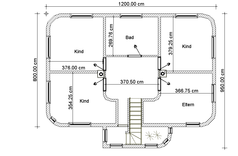

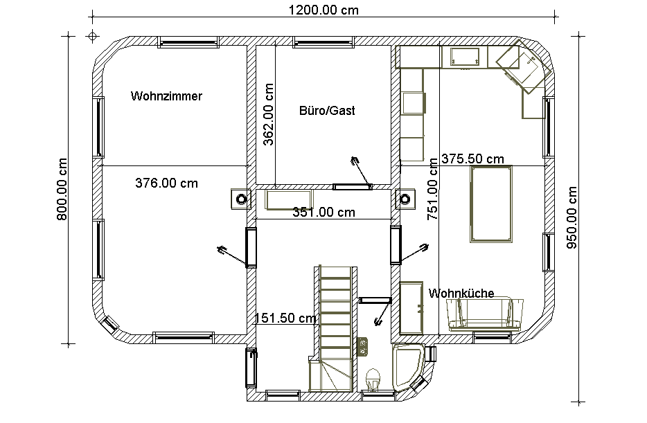

    hallohalli,
    ich mache mir grade Gedanken über einen evtl. Neubau auf unserem Grundstück (20x30 Meter). Im Moment gehen meine Überlegungen in Richtung 'Kubischer' Baukörper mit 'runden' Ecken - eckige Ecken hat ja jeder.
    Selbstverständlich habe ich das NICHT mit Arcon gemacht, sondern mit einem Wohnungsplaner (!LOL!).
    Das erste Ergebnis findet sich unter http://www.311er.de/bilder/eg.gif (Erdgeschoss) und http://www.311er.de/bilder/og.gif (Obergeschoss)
    Norden ist jeweils oben.
    Angedacht habe ich 2 Vollgeschosse+Keller, als Dach schwebt mir ein flach geneigtes 'kaschiertes' Pultdach vor (d.h. von 'aussen' nicht zu sehen)
    Schaut euch das Ganze bitte mal an und übt Kritik.
    Auf eure Meinung bin ich gespannt.

    Vielleicht mangelt es mir ja an dreidimensionalem Vorstellugnsvermögen, aber wie kommst du an die Pflänzchen die auf der Decke der Gästedusche stehen dran ?
    Das Wohnzimmer doppelt so lang wie breit find ich irgendwie nicht so schön oder hat das einen Nutzungssinn?
  8. #8 derengelfrank, 20.12.2006
    derengelfrank
    derengelfrank
    20.03.2006
    816
    Softwareentwickler
    M
    @aq127ck
    korrekter Einwand; entweder muss die Wand rechts der Treppe im OG nach rechts verschoben werden, um einen schmalen Durchgang zu erreichen, oder eine 'Leiterkonstruktion' (von der Treppe aus zugänglich) - man muss ja nicht 3x am Tag zu den Pflanzen...
    Wohnzimmer: ja, 0,5 bis 1 meter Breite mehr täte dem Wohnzimmer gut. Aufteilung wäre: Nordteil Sofa/Fernseher/Stereoanlage, Südteil Klavier, Leseecke

    Damit von mir auch was konstruktives kommt :winken
    bau mal Möbel rein, v.a. ins Wohnzimmer. Du kannst nur an die Innenwand ein Regal stellen, damit wird das Zimmer nochmal schmaler. Dann die Sitzmöbel gegenüber und es wird endgültig ein Schlauch.

    Besonders beliebt sind diese Rundungen immer dann, wenn es um das Einrichten geht.
    Einzig die Halbrunddusche passt, der Rest an Mobiliar wird dann wohl teure Sonderanfertig. Und falls man tapezieren will, freut sich der Maler ;)
    Einen wirklichen *Pfiff* kann ich auch nicht erkennen, schon tausendmal gesehen, unten Küche, Wohnzimmer und gaaaanz wichtig, Arbeitszimmer, welches sicher vom Hernn des Hauses exclusiv genutzt wird ;)
    Zuviele Wände, zuviele und zu kleine Zimmerchen und Fensterchen.
    Nur mal das Wohnzimmer. Eine Südterasse/ Südwestterasse geht nicht, weil der Bauherr sinnigerweise den Eingangsbereich im Südwesten hat.
    Es bliebe eine Nordwestterasse, in Deutschland?
    Ich würde auf jeden Fall überlegen, ob sich der Plan drehen ließe, so dass das Wohnzimmer eine Süd/Südwestausdehnung erhalten könnte und Gäste/WC/ Eingansbereich gen Norden/Osten zeigen können.
    Im OG evtl. nur 3 Zimmer, davon ein großes Spielzimmer/Wohnzimmer, dafür evtl. im EG ein Kinderzimmer.
    Bzw. auf jeden Fall 2 Badezimmer, den ich gehe bei 3 KiZi von Minimum 5 Personen aus.
    Aber dien *runden ecken* halte ich für einen Test der Forumsuser ;)
    Die Kinder gefälligst nach oben und auf 12 qm eingepfercht.
    Nix für ungut, aber bauen wollt ihr das doch nicht wirklich?

    Ich habe einfach mal die 'runden Ecken' im Innenbereich wieder aufgenommen, sozusagen als stilistisches Element.
    DIe 'Wand' links neben der Treppe soll keine Wand sein, sondern ein gemauertes Treppengeländer (also auch nur so hoch wie ein Treppengeländer)

    @ P.g.
    Gedacht wäre, in den Rundungen bodentiefe schmale Fenster einzusetzen (zumindest im Wohnzimmer).
    Eine Terasse wollen wir am Wohnzimmer gar nicht; die kommt nach (süd)osten an die Wohnküche.
    Zum Verständnis: an der Westseite liegt die Strasse, im Osten liegt der Garten.
    Arbeits/Gästezimmer: nötig, da ich die Möglichkeit habe auch von zu Hause aus zu arbeiten - und da brauche ich einen 'abgeschotteten' Bereich.
    zum OG: wir haben uns lange überlegt ob 1 Bad reicht (im Moment 3 Personen, erweiterbar), und: ja. Ich stehe meist bereits um 5:20 auf, so daß hier kaum Kollisionen auftreten. Als Ausweichmöglichkeit gibt's ja noch das untere Duschbad.
    Zur Raumgröße: ja, generell täte dem Ganzen 1 Meter mehr in der Länge gut , dann wären die 4 Räume im OG je ca. 16 m²

    Ich muss zugeben, daß ich mich im EG an unserem jetzigen Grundriss orientiert habe, der sich einfach bewährt hat. Bei unseren Familienfeiern (4-6x im Jahr, ca. 12-15 Personen) ist die Wohnküche ideal, die Alten sind am Tisch / auf dem Sofa in der Wohnküche, (achtung: scherz) die kleinen Terroristen zerstören inzwischen das Wohnzimmer.
