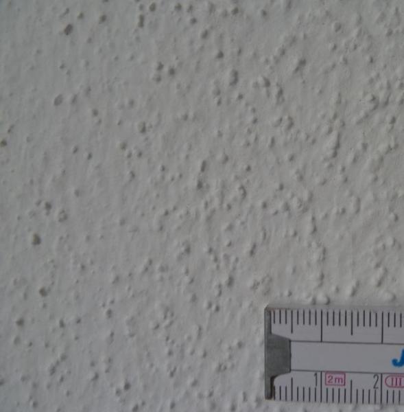

    Wirst Du aber -zumindest eingeschränkt- entscheiden müssen. Und zwar durch die Wahl des Innenputzes!
    IP geglättet: Tapete möglich
    IP gefilzt (körnige Oberfläche)....das war's

    Über die Wandbeläge haben wir mit dem Planer noch nicht wirklich gesprochen. Eigentlich hätte ich es am liebsten, dass die Wände sauber verputzt und gestrichen werden. Da kriegt man dann aber auch zu hören, dass kleine Setzrisse, die von Tapete überdeckt würden, bei nur geputzten und gestrichenene Wänden sofort und schlimm ins AUge fallen. Raufaser find ich ganz schlimm... das ist ja auch irgendwie der Standard, der immer angeboten wird.
    Was ist gefilzter Innenputz? Und gibt es eine Alternative zu Raufaser? Oder heisst das RauHfaser? Egal...

    Ein "gefilzter" Putz ist ein Putrz mit einer leicht körnigen Struktur. Quasi wie Rauhfaser, nur ohne Tapete.
    Nur geputzt und gestrichen ist i.O., da würde ich aber einen geglätteten Putz nicht wollen, da dieser Fehlstellen weniger verzeiht. Zudem müßte man dann auch die Oberflächengüte genauer festlegen (Q2...Q3....?).
    Sollte später doch mal tapeziert werden, ist eine könige Oberflächenstruktur natürlich nicht gerade kernig.

    Guggst Du: 120820_Putzmuster_01.jpg

    Okay, jetzt nochmal wie für Viertklässler :think - was soll ich dem Planer sagen, was wir auf der Wand haben wollen: es soll einigermassen glatt aussehen und später evtl. mal ne Tapetenbahn drauf. Das heisst dann wie??? *grins*

    Ist das Putz oder Raufaser? Das sieht aus wie das, was ich nicht will...

    Dann willst Du keinen gefilzten Putz.

    Ich sags mal ganz einfach:
    Wenn Ihr glatt wie Kinderpopo (deutlich VOR 4. Klasse ;)) haben wollt, dann sagt das dem Planer! Das dürfte dann Q4 werden und dreimal so viel kosten wie ein einfacher Gipsputz!
    Wenn Ihr irgendwann mal tapezieren wollt, dann ist mein Rat immer: Q2 + Erfurter 20! Nicht gleich schreien, erstmal in natura ansehen.
    Läuft in den Baumärkten auch unter Erfurter Viva!
    Sieht absolut nicht nach "Rauhfaser" aus, funzt aber wie ne 08/15 Rauhfaser!
    Alles dazwischen ist eigentlich Unfug, weil nicht glatt genug für einen Anstrich und zu teuer für Tapete!
    An sonsten gibt es noch Xhundert andere Oberflächenmöglichkeiten.
    Was man auch machen kann:
    Q2 ausschreiben und die höheren Qualitätsstufen an den Maler deligieren. Vorteil - der kann nicht über eine nicht erreichte Qualität motzen.
    Und Ihr habt mehr Zeit zum Entscheiden - auch und gerade, wenn am Ende vom Geld noch so viel Haus über sein sollte ;)

    Gut, also will ich glatten, nicht gefilzten Putz! Danke, wieder was gelernt...

    ...dann aber auch unbedingt bei der Ausschreibung die tatsächliche Oberflächengüte definieren. Ansonsten wird's schnell ein optische Buckelpiste. Q2 muß es sein, besser (Q3) geht immer, Q4 halte ich für übertrieben.

    Ich schrei' ja gar nicht....ich doch nicht....niemals.
    Aber damit wären wir (optisch) schon wieder nah am gefilzten Putz...und der soll's ja nicht sein....

    Und nein - die Optik ist anders. Nicht glatt wie sehr guter Gipsputz, aber auch noch so deutlich körnig wie gefilzter Zementputz.
