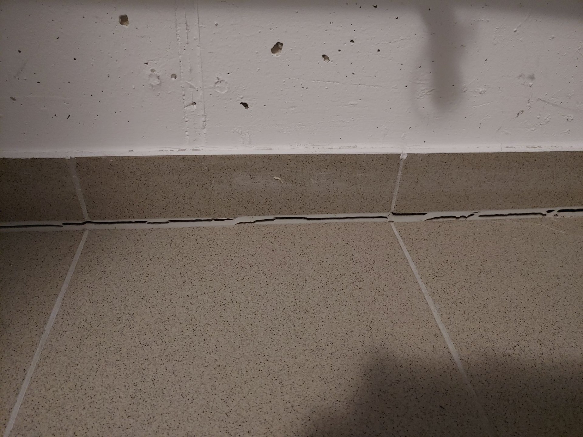

    Z.B. ist im Heizungskeller die komplette Silikonfuge der Fliesensockelleiste von den Fußbodenfliesen abgerissen (war beim Einzug i.O.), im Dachgeschoss haben auch die Fugen der Gipskartonplatten zur Aussenwand Risse,
    nicht groß aber deutlich sichtbar.

    Was ist mit der Fliesensockelleiste, Silikonfuge abgerissen ?
    Der "Gutachter" der Bank, bei der unser Kredit läuft, meinte nichts selber machen Bauträger seine Aufgabe !

    Gutachter der Bank??? Wie sind Sie bisher durch die Leben gekommen?
    Silikonfugen sind Wartungsfugen und müssen durch den Eigentümer regelmäßig gewartet und erneuert werden…

    So z.b. schaut die Sockelleiste im Keller aus. 20231010_192757_compress27.jpg

    Ja, das ist normal. Dann schau mal in deinen Vertrag ob und was zum Thema (Silikon)-Fugen da steht.

    Ich schau nochmals genau nach aber so auf Anhieb kann ich mich nicht erinnern was über Silikonfugen gelesen zu haben.
    Wenn es aber normal ist, hat es sich ja eh erledigt.
