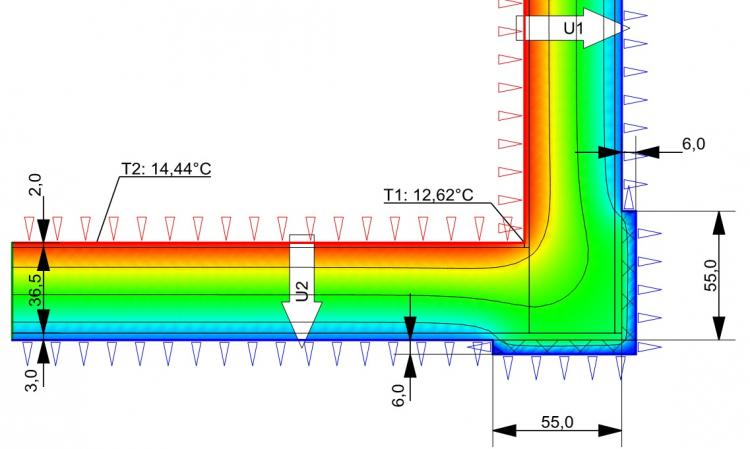

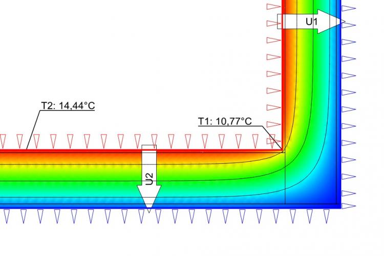

    hatte grade Zeit und hab mal etwas genauer hingeschaut:
    Randbedingungen, Norm (Rsi 0,13; 20° / Rsa 0,04 -5°), wärmestrom horizontal
    bei den Lambda-Werten ist es natürlich schwierig, deshalb nur Annahmen.
    Lambda: Wand 1,0; Putz 1,0; Dämmung 0,035
    Ergibt U-Wert Wand: 1,71
    und die Bildchen dazu:

    gute Arbeit, NixPlan, aber wie verhält es sich wenn der Schimmel in der Ecke unten ist, d.h. es gibt noch eine grosse Wärmebrück Richtung ungedämmten Keller?

    danke nixplan :) das sieht doch sehr anschaulich aus. "interessant" wie das in der Ecke aussieht ungedämmt.
    @uban. genau.. der Schimmel ist nur in der Ecke unten. Über der Fußleiste + ca30cm die Ecke hoch
    @Ralph danke für die Erläuterung bzgl. "Platte"

    Urban, ich glaube der EG FB war einiges über Gelände, also ist die Kellerecke an der Decke mitgedämmt.
    Natürlich ist es keine generelle Lösung nur die Ecke zu dämmen.
    @ Baufredi, zu beachten: ich habe die ganzen Werte der Materialien nur angenommen. Bei anderen Werten kann der Punkt ganz anders aussehen.

    Jetzt weiß ich, woher die Abweichungen kommen. ich hatte mit einem anderen Lambda gerechnet. Außerdem hatte ich mich genau an die Angaben des Threaderstellers gehalten: Dämmung 40cm breit und 4cm stark (Du: 55cm breit und 6cm stark).
    nur so am Rande: für den Wärmebrückennachweis wird der innere Wärmeübergangswiderstand mit 0,25 angesetzt (DIN 4108 Teil 2:2001-03 Nr. 6.2) Dann werden Deine Oberflächentemperaturen noch niedriger.
