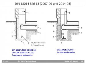

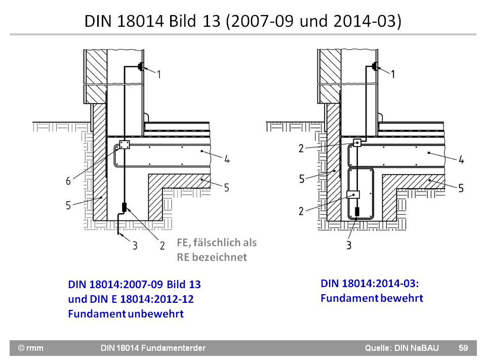

    Mit Perimeterdämmung wäre nach Bild 13 ein Fundamenterder ausreichend, wenn ein beiseitig gedämmtes Streifenfundament an der Sohle noch erdfühlig ist. Dann wäre ein Ringerder unnötig und die falsche Wahl.

    Wie bereits richtig geschildert wurde, fordert die aktuelle DIN 18014:2014-03 bei erhöhten Erdübergangswiderständen einen in gewachsenem Boden verlegten Ringerder aus NIRO, Werkstoffnummer 1.5751 (V4A), oder Kupfer. Dieser ist gemäß den Beispielbildern 5a, 5b oder 5c einzubauen. BTW: Im Entwurf der nächsten Normausgabe sind statt einem Ringerder auch Tiefenerder vorgesehen.
    In bewehrten Fundamenten oder Bodenplatten ist ein Funktionspotententialausgleichsleiter (CBN) ähnlich aber durch ungenaue Beschreibung nicht zwingend wie ein Fundamenterder zu verlegen und mit dem Ringerder an jeder Anschlussfahne bzw. je 20 m Gebäudeumfang zu verbinden. Der trägt auch noch zur Erdfühligkeit bei, ist definitionsgemäß aber KEIN Fundamenterder. Der wird zwar häufig so falschlich bezeichnet, damit wird es aber nicht richtiger.
    Wobei die Norm zwar auch auf den kuriosen Begriff "Fundamenterder in Erde" der DIN VDE 0100-540 verweist, aber bei erhöhten Erdübergangswiderständen an keiner Stelle neben einem "Fundamenterder in Erde" (= Ringerder) noch einen Fundamenterder in Beton fordert. ;)
    Schwupps, schon haben wir die zweite (oder ist es gar die dritte?) fachliche unkorrekte Bezeichnung: Erdungsanlagen verbessern die Wirkung von Potentialausgleich, sie sind aber kein Potentialausgeich sondern wie der Name besagt eine Erdung.
