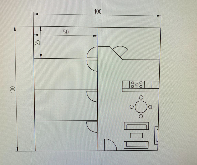

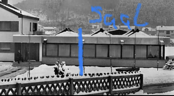

    Hallo und Guten Abend,
    also meine Mutter 67Jahre jung betreibt eine Gaststätte mit Kneipe, Kegelbahn und Saal.
    Aktuell in Corona Zeiten läuft das sowieso nicht mehr. Sie selber will/ kann das auch nicht mehr im großen Stil betreiben. Allerdings sollte die Kneipe und Kegelbahn bestehen bleiben.
    den Saal würde ich in Zukunft gerne Umbauen und als Ferienwohnung vermieten.
    - das Gebäude ist unser Eigentum
    - Im Saal sind Heizkörper, die mit Gas Zentralheizung betrieben werden.
    - Deckenhöhe ist 2,5- 3,5m Dach hat so Pyramiden
    - würde gerne den Durchgang von Kneipe in Saal zu mauern und dem Saal einen eigenen Eingang schaffen
    - innen Ständerwerke setzen
    - Heizkörper erneuern
    - Fenster austauschen
    - großer Parkplatz mit 15 Parkplätzen ist anliegend.
    was muss ich nach deutschem Recht beachten/ beantragen? Wie muss ich vorgehen?

    Ohne Anspruch auf Vollständigkeit: Baugesetzbuch, Baunutzungsverordnung, Energieeinsparverordnung, Landesbauordnung, Bauvorlagenverordnung, Bebauungsplan, Stellplatzsatzung und sonstige Ortsrechtssatzungen
    Eine Baugenehmigung
    Einen bauvorlageberechtigten Entwurfsverfasser beauftragen, die Wünsche in genehmigungsfähige Pläne umzusetzen.

    Der Saal ist in seiner jetzigen Form nicht als Wohnraum genehmigt. Das ist eine Nutzungsänderung und damit Genehmigungspflichtig. Dafür brauchst du einen Bauvorlageberechtigten, idealerweise einen Architekten. Der sagt dir dann auch, was du alles machen musst.
    Die beißen übrigens nicht. Anrufen - vorhaben schildern - fragen was das wohl kostet ist nicht verboten und bis dahin i.d.R. kostenlos ;)

    z.B. Fenster zumauern ist ja eine klare bauliche Maßnahme zur Änderung der Gebäudehülle. Und somit ist GEG/EnEV einzuhalten. Egal ob vor oder nach der Nutzungsänderung!
    Nutzungsänderung bezieht sich auf einzelne Teile des Hauses bzw. der Wohnung. Somit wäre bei dir der Saal als eigenes zu betrachten.
    Joa, kann er ja. Nur, dass es nach deinem Umbau ja kein Saal mehr wäre ;)
    Bitte nicht falsch verstehen: Wie gesagt, du kannst noch so viele Hintertürchen suchen; wenn irgendwann das Bauamt vor der Tür steht wirst du dich mit denen rumstreiten müssen. Und dann ziehst du i.d.R. den Kürzeren.

    Wenn du die Fenster vom Saal zumauerst ist vielleicht der Saal sogar nicht mehr als solcher zulässig. Müsstest du genau in deiner LBO nachlesen ob es da für gasträume Ausnahmen gibt. Vermutlich nur in Verbindung mit Auflage Lüftungsanlage usw.
    es gibt Anforderungen wie viel natürliches Licht und Fenster zur Belüftung gefordert sind meist ca 1/8 Lichte Glasfläche der raumfläche
    das gilt bei deinem Umbau für Aufenthaltsräume (Wohnung) ganz sicher
    PS. Ich versteh das so dass du eine zusätzliche Einnahme Quelle schaffen willst.
    Überleg doch mal ob eine andere nutzungsänderung vielleicht einfacher wäre.
    Atelier, Tanz Studio, Sportraum, Büro, musikraum, Nachhilfe, vereinsraum, Photo Studio etc

    Ja okay, das könnte sein...Wobei das ganze Bauwerk nun 55Jahre alt ist. Kann mir nicht vorstellen, dass es damals schon solche Auflagen gab. Aber wird sich zeigen.
    Würde die Fenster allerdings nicht komplett zumauern, sondern neue in anderem Maß einsetzen (mit Jalousie oder Raffstore) und die Zwischenräume zumauern...
    Aber im Endeffekt kommen wir immer auf das gleiche Ergebnis- Es muss einer sich angucken, der auch das Rechtliche kennt (Architekt)
