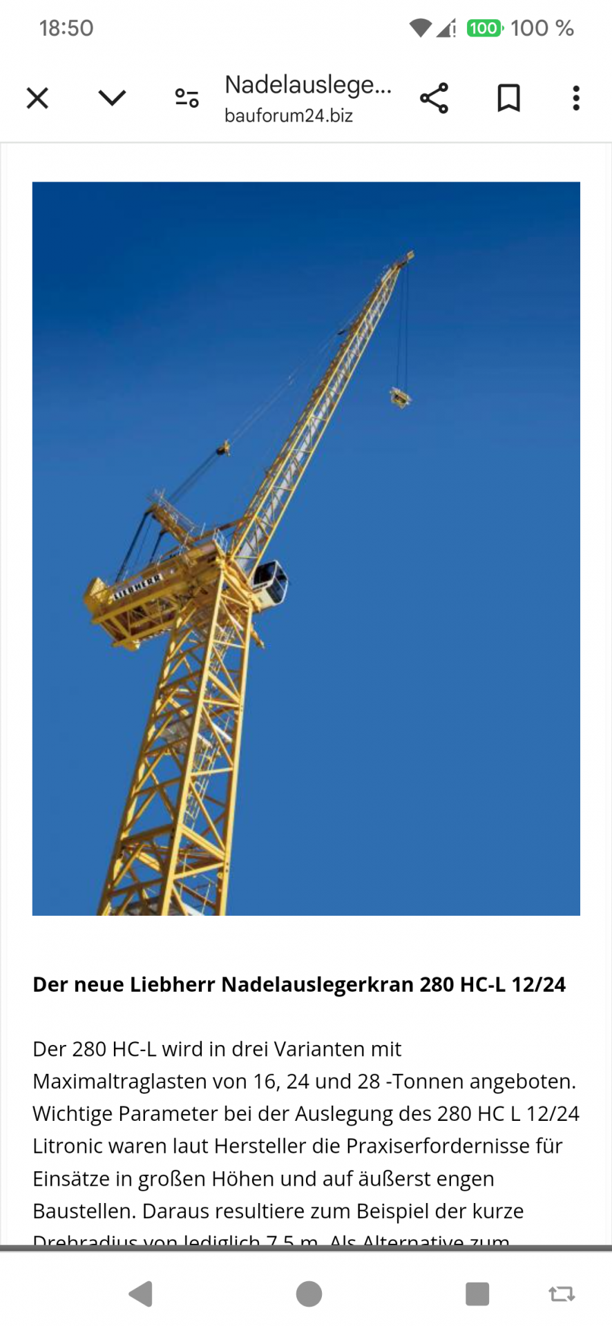

    Da ist der Ausleger nicht als starrer, waagerechter Balken ausgebildet, sondern mit einem Gelenk am Turm angeschlagen. Dementsprechend fährt da auch keine Katze am Ausleger entlang, sondern dieser wird mehr oder weniger geneigt, um die Last weiter nach außen oder näher zum Turm zu bewegen.

    Du hast keinen Katzausleger , du fährst deine Last über einen beweglichen Ausleger ( Seilgang hast ja trotzdem ), im Prinzip bewegst du den Ausleger über Gelenke die modernen können bis ca 85° den Ausleger steil stellen.

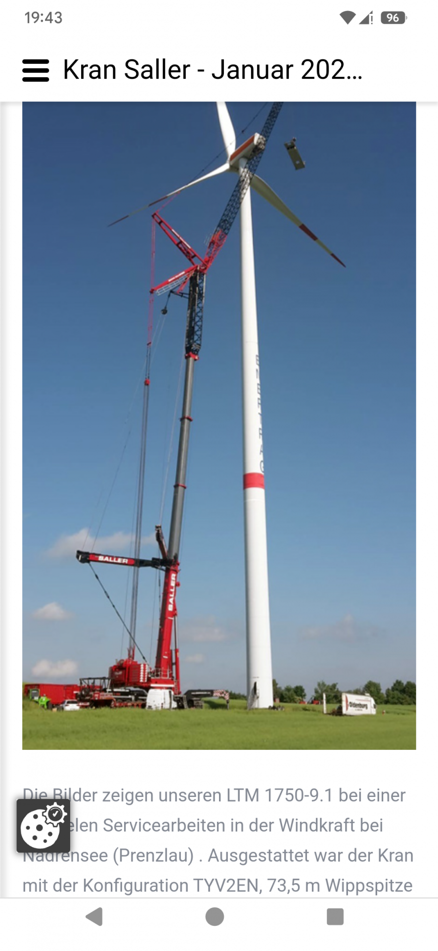

    Diese Art kenne ich aus der Windradmontage.
    Wusste nicht, dass die so heißen.

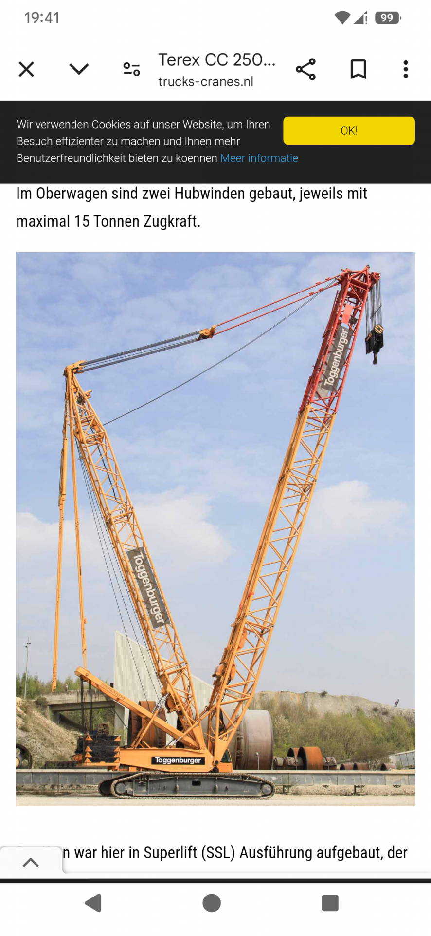

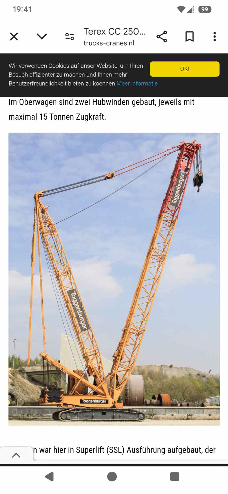

    Nee das sind eher 'Toggenburger' die sind wieder anders oder mit Wippspitzen plus Verspannung oder Mobil du willst ja in der Regel dort keine Krane die Fundamente etc benötigen

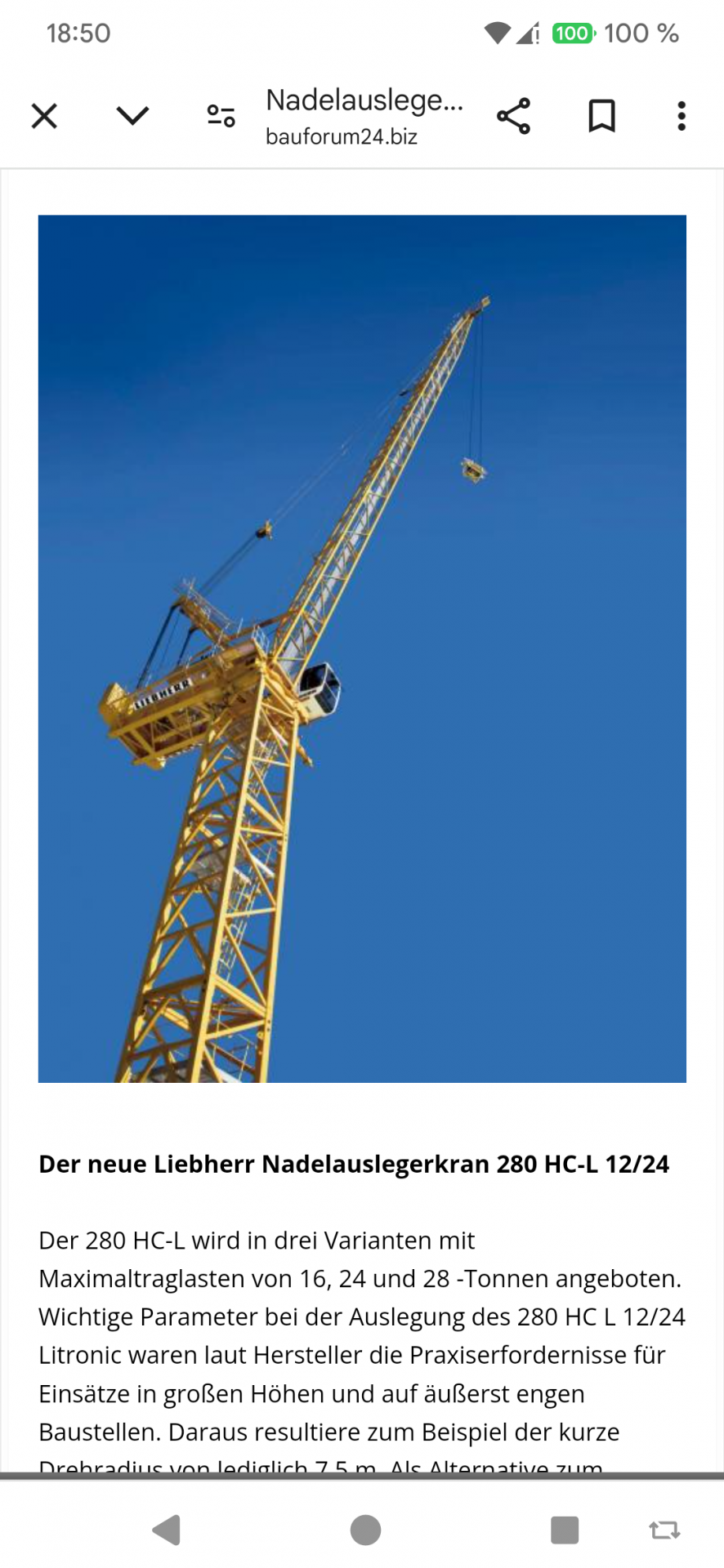

    Halte ich für ein Gerücht. Die klettern an so ziemlich jedem Wolkenkratzer, weltweit.

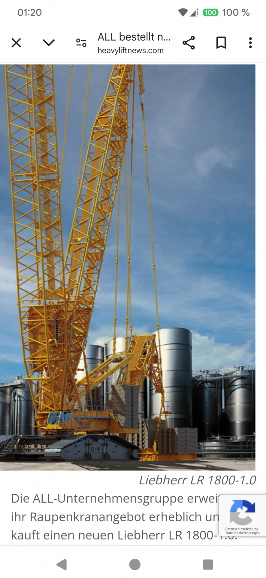

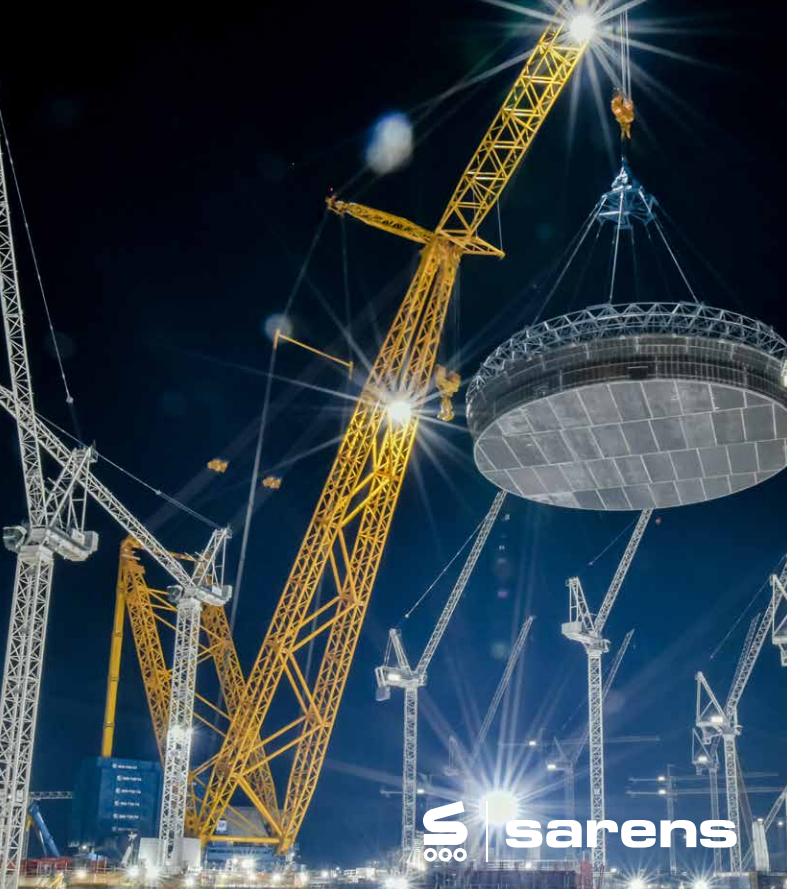

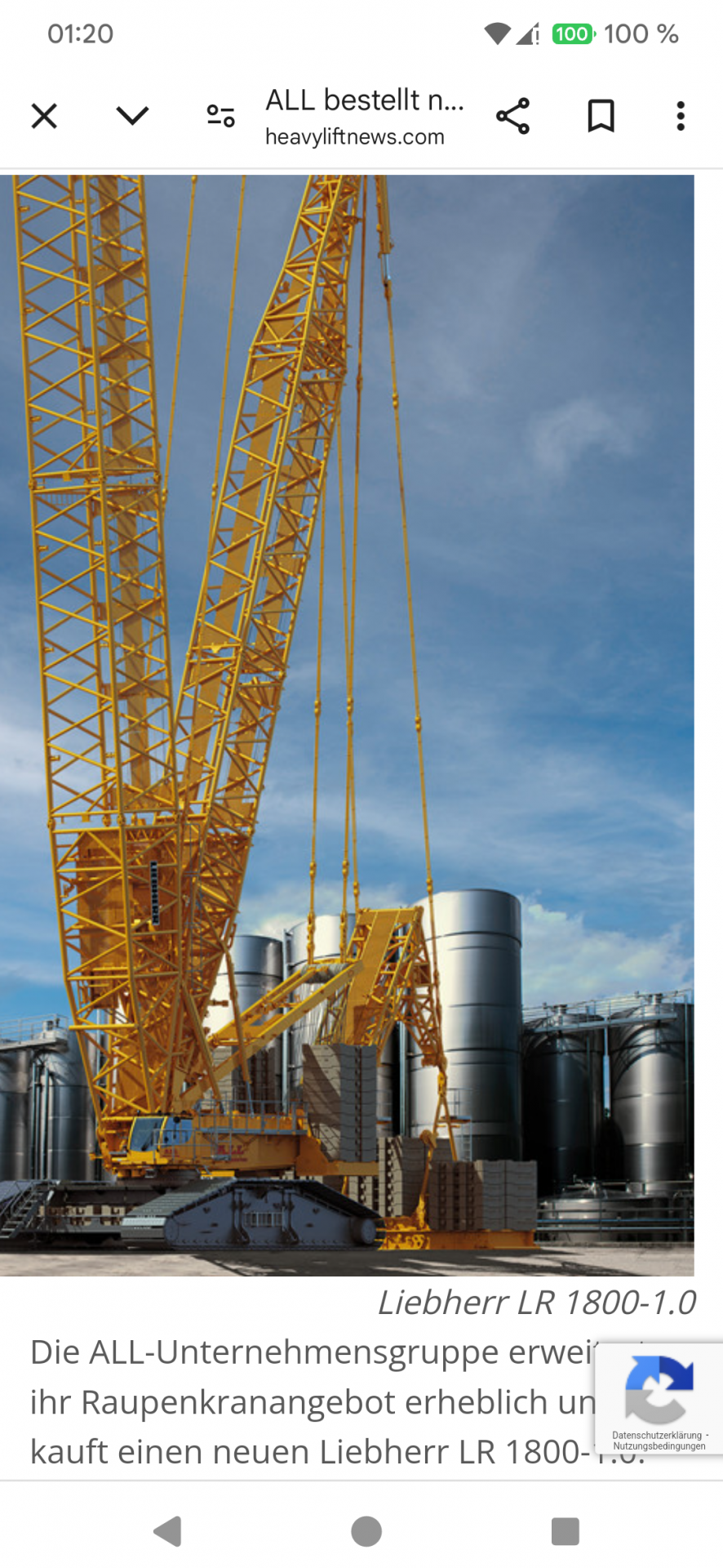

    Was beweist du dies nicht verstanden hast , ein Kran der gemountet ist stellt grundsätzlich eine andere Ausführung dar , du kannst ja gerne bei Windkraftanlagen mit aktuellen Nabenhöhen 175m++ einen Nadelausleger probieren, fragt sich nur wo du mounten willst :mega_lol::mega_lol::mega_lol:, hier geht es eher Richtung LR mit Abspannung und zum weiteren Nadelausleger auf 'Normalbaustellen' kannst lange suchen , die Häufigkeit ist extrem rückläufig und falls du Ahnung hast wie du sagst , auf deinem ersten Foto ist Ballast und D- Abspannung , auch kein Nadelausleger.

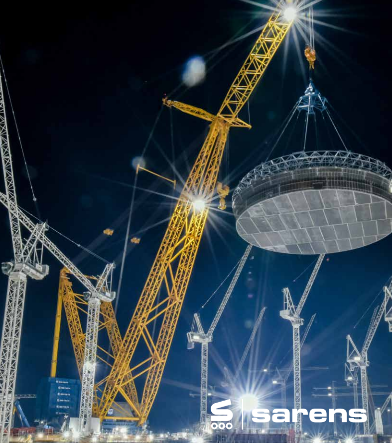

    Hä? zu viel gesoffen? Auf dem ersten Bild siehst du 9 weiße Nadelausleger, auf dem zweiten 8 Stück.
