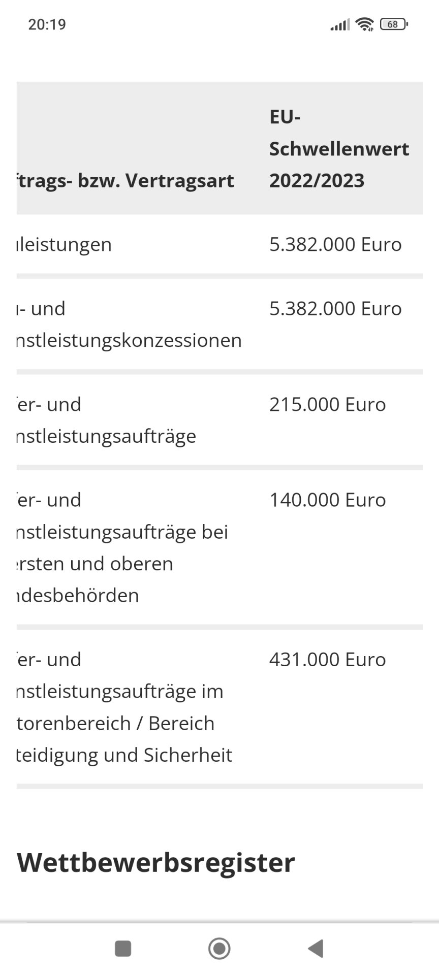

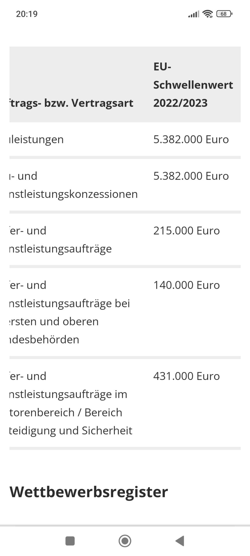

    Ich bin ja wirklich froh, mit der VOB/A schon lange nichts mehr am Hut zu haben, aber ich meine grundsätzlich kenne ich mich noch aus... Jetzt finde ich nur die 5,38 Mio. als Schwellenwert für die EU-Ausschreibung und die Wertgrenzen für die beschränkte/freihändige Vergabe. Woher hast denn die 1,6 Mio?

    Ein Beispiel habe ich hier gelesen:
    ingbw.de/ingenieurkammer/aktuell-presse/aktuelle-meldungen/aktuelle-meldung/article/planende-wehren-sich-gegen-pflicht-zur-europaweiten-ausschreibung-von-planungsauftraegen.html
    "Bisher mussten die Auftragswerte von Architekten, Tragwerksplanern und technischen Gebäudeausstattern grundsätzlich nicht addiert werden. Sollte § 3 Abs. 7 Satz 2 VgV entsprechend der Ankündigung des Bundeswirtschaftsministeriums tatsächlich gestrichen werden, müssten bei der Auftragsvergabe nun auch diese Leistungen addiert werden. In Zahlen ausgedrückt: Muss bisher erst bei Herstellungskosten von ca. 5 Mio. € europaweit ausgeschrieben werden, wären dies nach der Gesetzesänderung schon ab ca. 1,5 Mio. € erforderlich."

    Das stimmt so , eine Addition war schon immer notwendig , nur wurde hier ein 'Schlupfloch' gelassen - jede LPH einzeln mit gesonderten Vertrag .
    Ansonsten RLP hat die Schwellenwerte analog allen Ländern

    Wie auch immer, die vermischen da vermutlich VOB und VGV, das ist so mE Unsinn. Es sei denn man kam mit dem bisherigen „Split“ auf bis zu 5Mio. € Planerhonorare, was ich gerade bezweifle.
