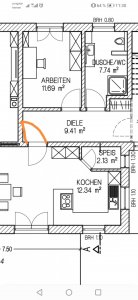

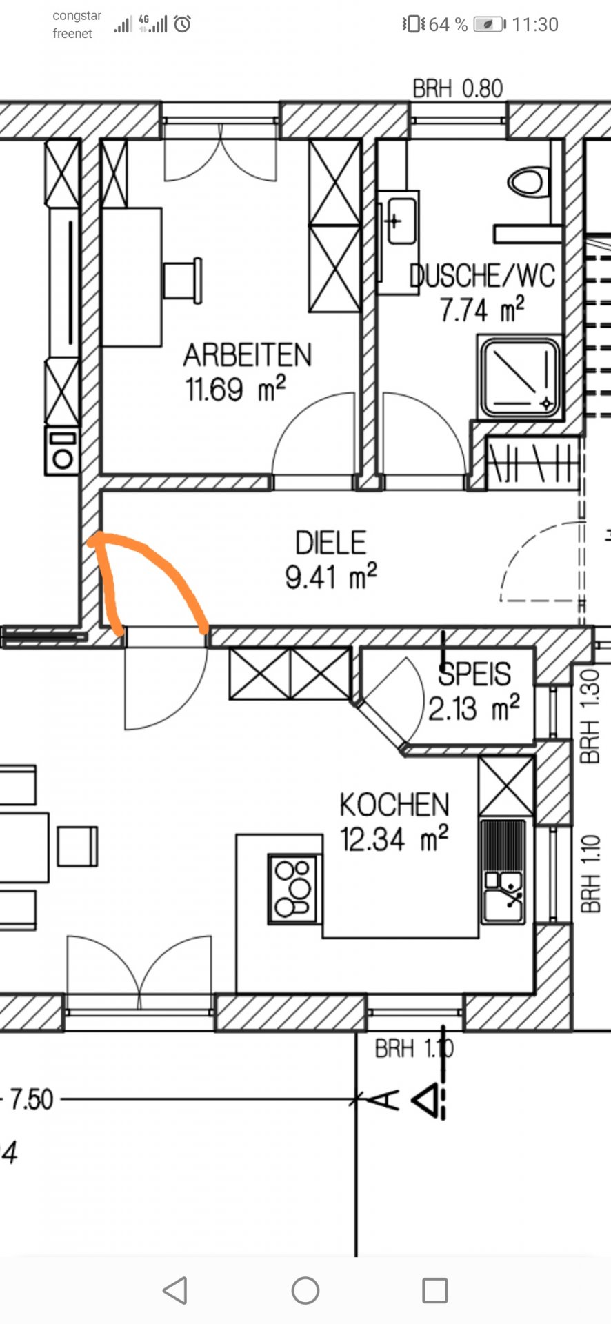

    Wir stehen gerade vor der Frage wie rum die Türe vom Gang in den Wohn- und Essbereich sinnvoll öffnen zu ist.
    So wie es im Plan dargestellt ist müsste man immer um die Türe herum laufen um ins Wohnzimmer kommen. Hat jemand eine ähnliche Situation?
    Würde eine Öffnung der Türe Richtung Flur Sinn machen? (Wie skizziert)

    Man kann die Tür auch 180 Grad öffnen

    Das war mal üblich. Bei unserem Sanierungsobjekt öffnen die Türen auch sämtlich zum Flur. Irgendwann wurde es dann modern, die Türen in den Raum öffnen zu lassen. Bei der auf dem Planausschnitt gezeigten Situation spricht für mich nichts dagegen, die Tür zum Flur zu öffnen.

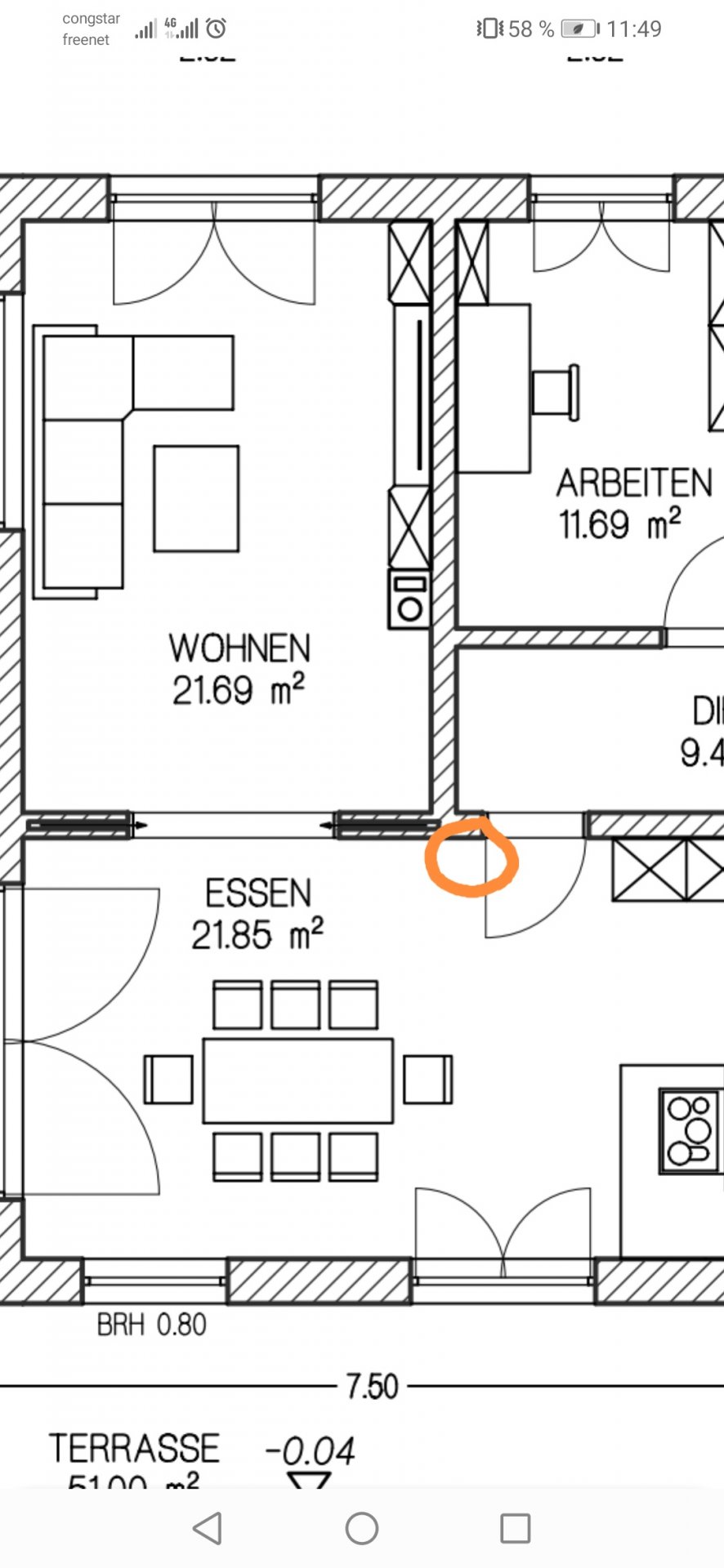

    Danke für die Antwort. Wir haben aber die Lichtschalter für den Wohnbereich dort vorgesehen.
    Die würden dann durch die Türe verdeckt werden.
    Ich habe die Lichtschalter im angehängten Screenshot markiert.

    Ich werfe mal ketzerisch eine ganz andere Möglichkeit rein (weil bei uns eh immer seit 30 Jahren alle Türen fast immer auf sind).
    Wofür dort eine Tür verbauen? Ganz weglassen.

    Egal wie rum die Tür öffnen soll, den Lichtschalter auf der Bandseite der Tür anzuordnen ist schon ...
    ...mehr als gewöhnungsbedürftig.

    Man sieht ja leider keine Maße ... aber, die Tür könnte auch Rechtsanschlag in den Küchen/Essraum haben.
    Generell würde ich mal eine ordentliche Küchenplanung machen, denn diese Speisekammer :yikes... Speisekammer weglassen oder dort die Tür nach außen öffnend mit Linksanschlag.

    Bei dieser Gelegenheit würde ich auch gleich die Öffnungsrichtung der Speisekammer auf Richtung Küche ändern, denn sonst reduziert sich aufgrund es Türschlagbereiches in der Speisekammer der effektive Stellplatz. Dabei würde ich doch bei einer Speisekammer die ganze Wand zur Diele mit Regalen vollbauen.

    • Türe so lassen wie ursprünglich geplant und eingezeichnet (wg. #2)
    • Lichtschalter muss dann natürlich umgeplant werden...
    • zusätzliche Türe von Diele ins Wohnzimmer (ist ohnehin eine "tote" Wand)
    • Türe Speisekammer...(wurde ja schon mehrfach genannt...)
    • ist das ein MFH, weil Treppenhaus ausserhalb oder einfach nur getrennt? Was ist mit der gestrichelten Türe? JA/NEIN vielleicht? Wg. Belichtung Diele!
    • Garderobe ist etwas "mickrig"
    Ja. Wir haben auch eine L-Form, W-E-K, wenn auch W und K getauscht --> s.o., zusätzliche Türe in Diele

    Zu Punkt 1 und 2: wenn die Türe so bleibt wie geplant wo würdest du dann den Lichtschalter für das Wohnzimmer machen?
    Von der Diele wird es keinen Durchgang geben, da dort der Kamin/Ofen geplant ist.
    Die Türe für die speis haben wir schon geplant zu drehen.

    ins Wozi.
    Lichtschalter für Essen und Kochen gehören dort hin, wo in Kochen die beiden Schränkchen eingezeichnet sind.

    Ich würde die Tür zum Flur öffnen. Dann stört sie auch nicht, wenn sie offen steht.
    Den Lichtschalter dann auf die planrechte Seite neben die beiden Schränke.

    Schiebetüre?

    Schiebetür war auch gleich die erste Idee meiner Frau beim Umbau unserer Hütte :bierchen:
