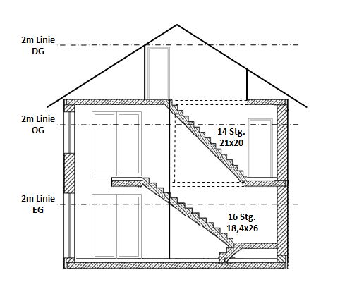

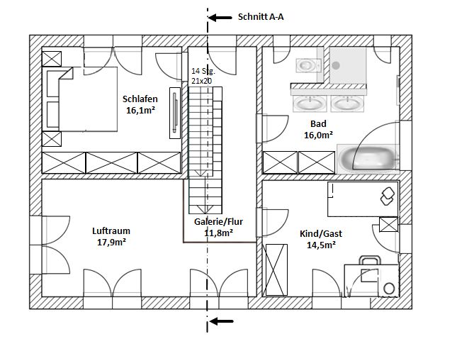

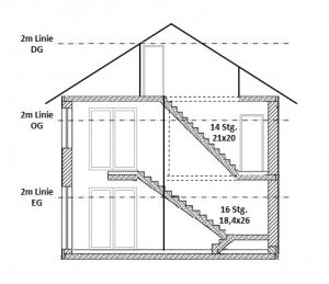

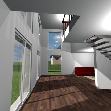

    Zurück zum Thema, ich hab gestern eure Kommentare eingearbeitet und jetzt eine bessere Treppen und Küchensituation erreicht. Auch die Anordnung des Luftraums auf dem Foto hab ich übernommen, so wirkt es noch besser und ich sehe ehrlich gesagt keinen großen Unterschied zu dem Luftraum auf dem Foto - warum soll das eine andere Liga sein? Weil der Fußboden weiß ist? Ich hätte nur Bedenken, dass eine 6,5m lange Wand über zwei Geschosse ohne Querabstützung ohne aufwendige Verstärkungen umsetzbar ist.
    Thomas, wie würdest du denn das Haus auf dem Grundstück ausrichten? Mit Garten nach Norden oder Westen etwa?

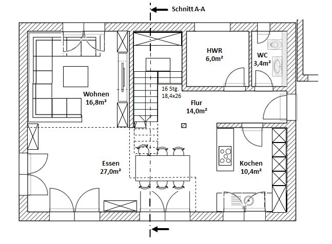

    wieder mal kein platz für die garderobe. austritt treppe im og bis zur brüstung scheint zu knapp.
    essplatz ist eine katastrophe, ein bisschen unter der treppe, ein bisschen unter der galerie, dafür aber reichlich im weg zum wohnbereich.

    nach oben gucken und sich über den luftraum freuen der den ganzen grundriss zerballert und fast nen viertel der oberen etage frisst.
    der "luftraum" kriegt eine ganz besondere note wenn man bedenkt das man stolze <7qm für die diele hat, auf einer 14qm küche, was da auch schon nicht gerade großzügig ist, noch den treppenaufgang hat vor welchem man sich auf 70cm zwangsweise näher kommt.....
    aber der blick nach oben in der aktivitätszone entschädigt für alles :respekt

    der austritt der treppe im OG kann so nicht funktionieren. siehe treppe im EG....

    Die Wand zwischen Luftraum und Schlafzimmer würde ich links auf ca. 1m öffnen. Dann von unten ein Seewasser-Aquarium mit 40x100cm Grundfläche ca. 6m hoch einsehbar auch vom Schlafzimmer. Beleuchtung des Aquariums durch Spot-Reihe links auf der ganzen Vertikalen. Nur die großen eindrucksvollen platten Diskusfische rein ...
    Ebenso Bad mit Gästezimmer tauschen und Dusche an Wand zum Luftraum plazieren und mit Vollglasscheibe zum Luftraum versehen ...

    Also nun steht der Esstisch praktisch im Flur. Gemütlicher geht es kaum noch. ;)
    Die Tür in die Küche ist recht sinnfrei.
    Insgesamt wirkt der Entwurf so, als wolltest Du so viel wie möglich Platz verschwenden oder in eine Art undefinierte Räumlichkeit ohne sinnvolle Zuordnung verwenden.

    @TE: hab den Eindruck, du bist von Lufträumen gepaart mit gradläufigen Treppen fasziniert, dagegen ist erstmal nix einzuwenden.
    Allerdings das Ganze sinnvoll auf 8x11m unterzubringen? ... da brauchts schon einen Geniestreich.
    Soll heissen, machbar ist viel, aber ob das Bauwerk in seiner Gesamtheit betrachtet so Sinn macht, steht auf einem andren Blatt,
    gängig/funktional ist dein Grundriss nicht, Essbereich eine verkappte Verkehrsfläche, Auslauf Treppe im OG bei ca. 60-70cm, der Luftraum ist weniger als halbgewalkt, da passen einfach die Verhältnisse/Ansprüche nicht zu einem logischen Grundkonzept.
